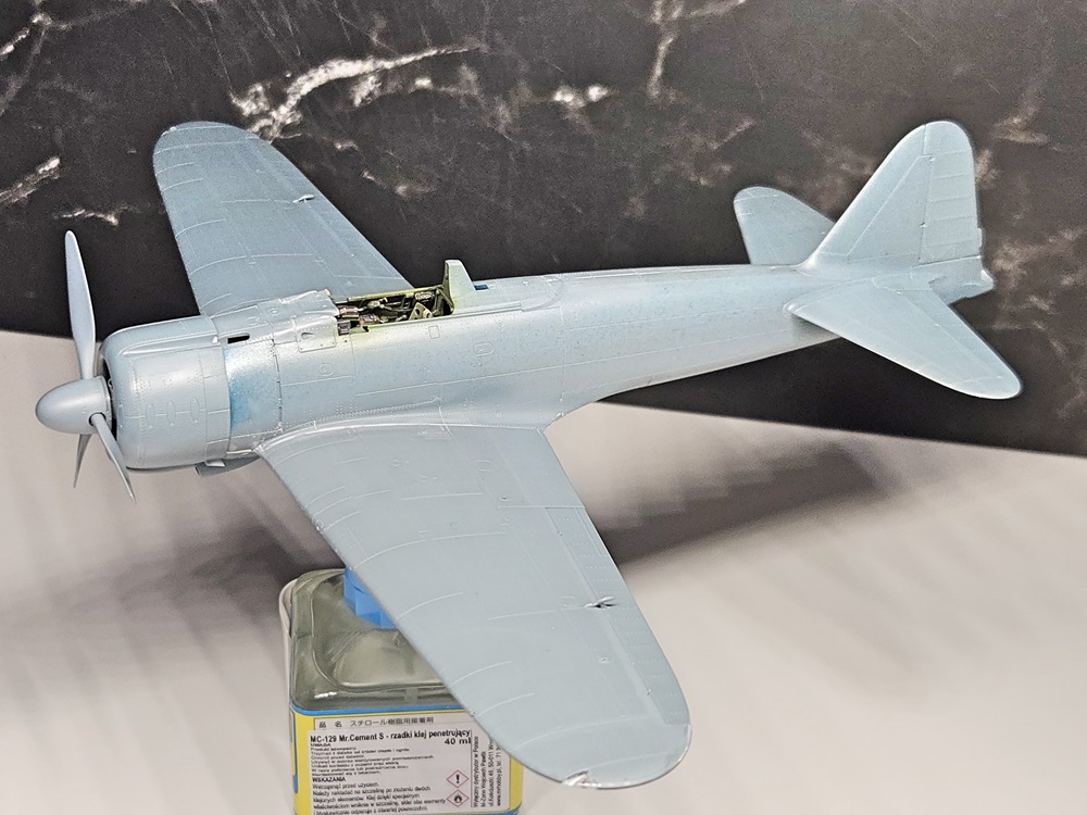

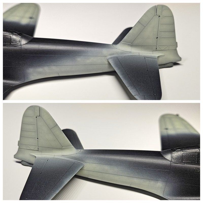

barszczo Napisano 2 Stycznia Share Napisano 2 Stycznia Pięknie to wygląda, świetna robota . 1 Cytuj Odnośnik do komentarza Udostępnij na innych stronach More sharing options...
zaruk Napisano 2 Stycznia Share Napisano 2 Stycznia Świetna robota, fakt. Dobrze, że okazałem się niedowiarkiem - silnik pięknie widać. Pomyśl o zmianie logo profilowego... 1 Cytuj Odnośnik do komentarza Udostępnij na innych stronach More sharing options...
TAW Napisano 2 Stycznia Autor Share Napisano 2 Stycznia 53 minuty temu, zaruk napisał: silnik pięknie widać W Hayacie też pewnie będzie widać więc szykuj się na kabelki. Może będzie trochę bardziej z tyłu to na gotowca nie ma co (chyba) kasy wydawać. Z tymi silnikami to tak jest, że są niby w mocno zaciemnionym miejscu, ale grunt to pomalować farbami metalicznymi i nie gasić matem to nawet niewielka ilość światła uwidoczni jego obecność. Myślę, że nawet jeśli ten efekt jest trochę przerysowany to i tak warto zastosować - dla chwały skali Godzinę temu, zaruk napisał: Pomyśl o zmianie logo profilowego... A na to, to za mało mam tu skończonych spraw. Poza tym są skrzydła, to w każdym dziale obleci Cytuj Odnośnik do komentarza Udostępnij na innych stronach More sharing options...

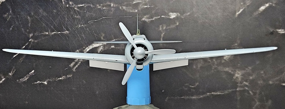

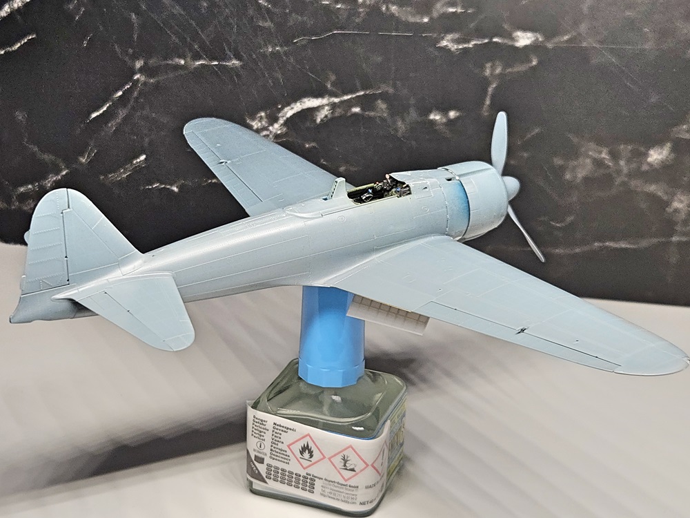

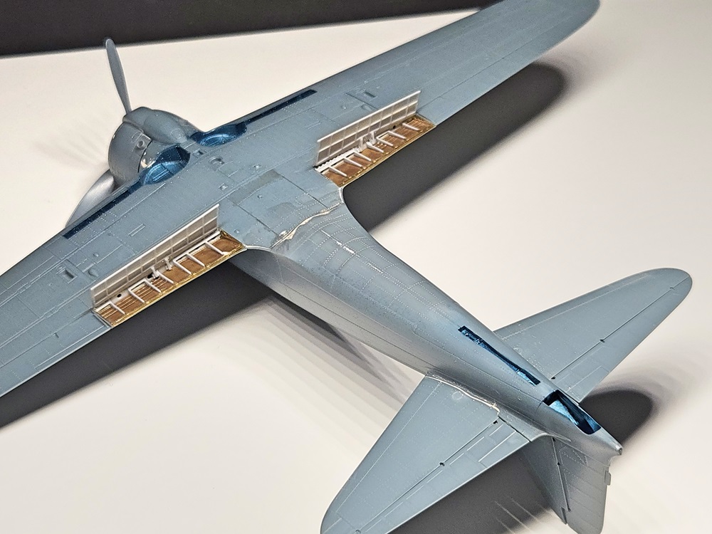

TAW Napisano 21 Stycznia Autor Share Napisano 21 Stycznia (edytowane) Model dostał skrzydła. Obie pary Te większe weszły ciasno, po lewej stronie wyskoczyła szpara, trzeba było użyć niewielkiej ilości szpachli. Z drugiej strony było za to idealne spasowanie. Na szczęście na oko geometrii nie przetrąciło. Dodane zostały też dodatkowe klapy Eduarda. Stateczniki poziome wymagały lekkiego szpachlowania od spodu z obu stron. Generalnie nie było źle i ogólna bryła samolotu już powstała. Teraz jeszcze szklarnia i podwozie i budowy będzie koniec. Edytowane 21 Stycznia przez TAW 2 Cytuj Odnośnik do komentarza Udostępnij na innych stronach More sharing options...

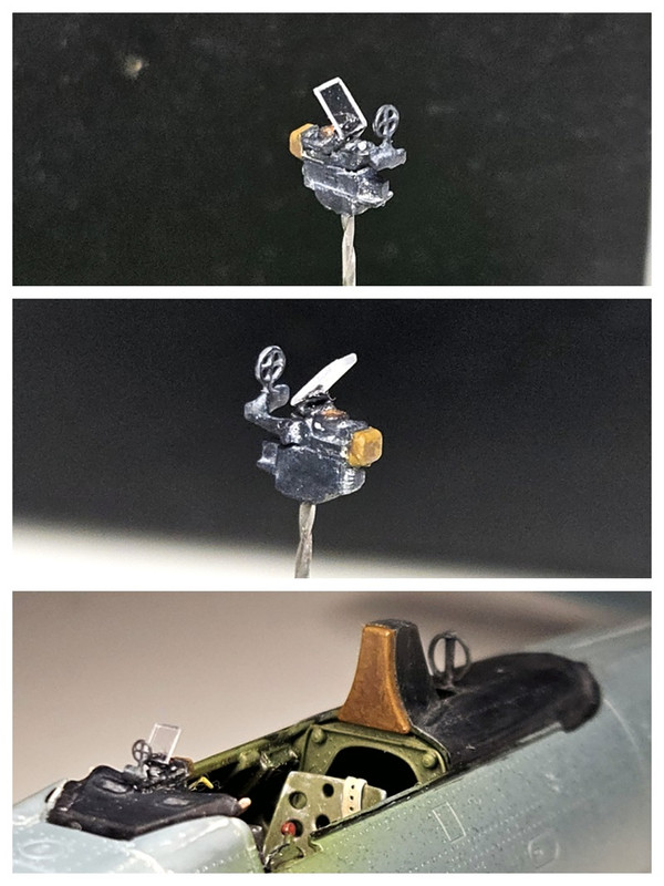

TAW Napisano 27 Stycznia Autor Share Napisano 27 Stycznia Jeszcze ostatnia aktualizacja przed malowaniem. Przed wklejeniem oszklenia trzeba było uzupełnić kokpit o trzy drobiazgi. Zagłówek z zestawu bazowego, antena kierunkowa z EMP3D i celownik też z EMP3D. w przypadku celownika to akurat hybryda bo sam krzyż celownika to doklejona blaszka Eduarda- ten drukowany niestety się oderwał i przepadł. No i tak to wygląda już po zamontowaniu: Model jest już z oszkleniem (tym razem na szczęście nic nie schrzaniłem ), pomaskowany i gotowy na farbę. Może w najbliższym czasie uda się z tym ruszyć bo tym razem ferie w domu. 4 Cytuj Odnośnik do komentarza Udostępnij na innych stronach More sharing options...
zaruk Napisano 27 Stycznia Share Napisano 27 Stycznia Ładnie to wygląda, ale ten krzyżyk to grubaśny jest. Może zwiń kółeczko z drutu stalowego, sklej to w całość klejem CA i na krzyż przyklej po kawałeczku linki Uschi? 1 1 Cytuj Odnośnik do komentarza Udostępnij na innych stronach More sharing options...
TAW Napisano 27 Stycznia Autor Share Napisano 27 Stycznia Z tym krzyżykiem to już za późno. Celownik wklejony, wiatrochron też i całe oszklenie już zamaskowane. Dziś poleciałem na cito z tym wszystkim bo jutro mam wolną chatę i jest szansa na położenie podkładu. Ale pomysł z takim krzyżykiem jak najbardziej do wykorzystania przy być może kolejnym... Cytuj Odnośnik do komentarza Udostępnij na innych stronach More sharing options...

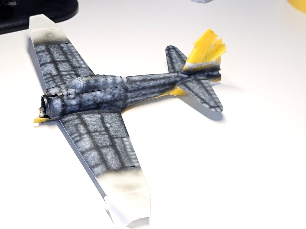

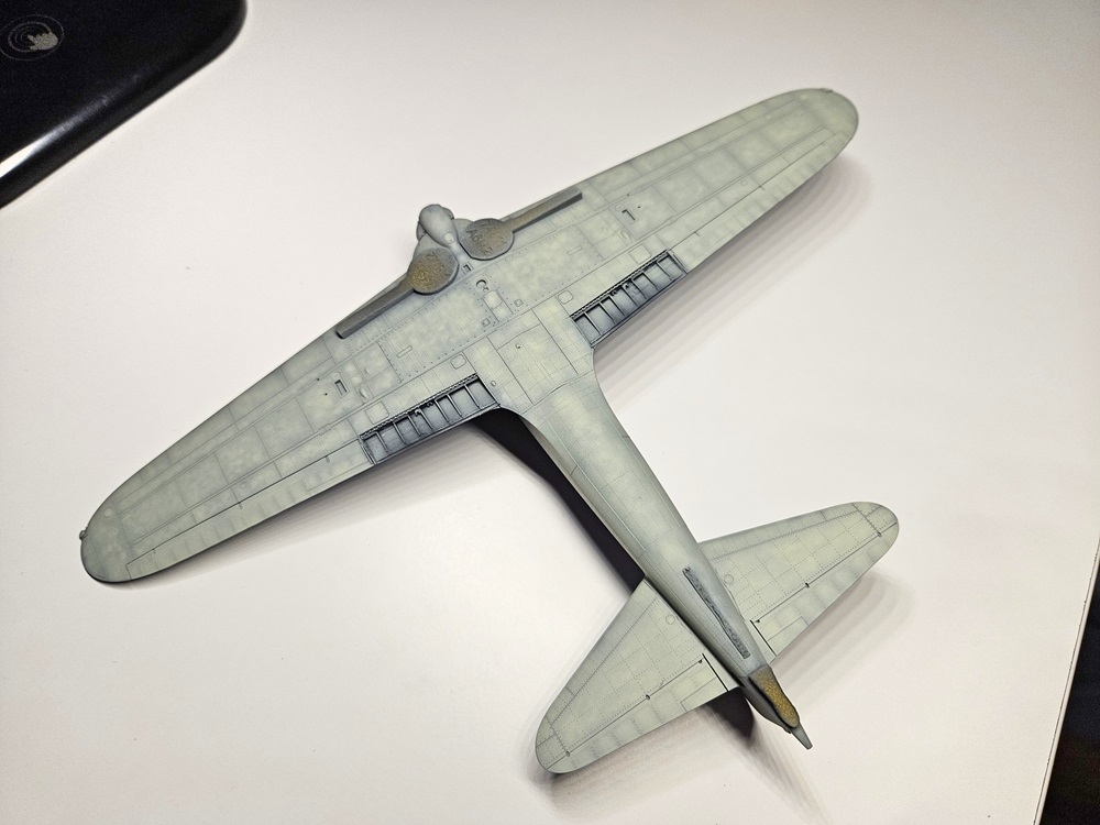

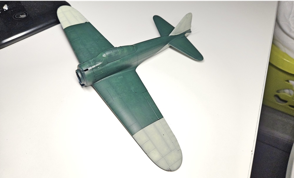

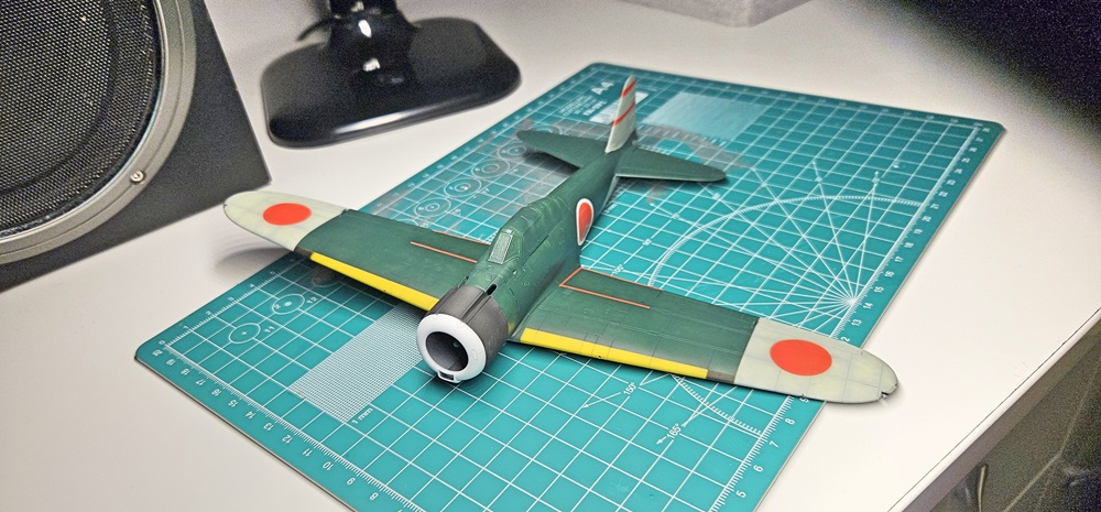

TAW Napisano 28 Stycznia Autor Share Napisano 28 Stycznia Dziś udało się trochę więcej niż zakładałem, a mianowicie dotarłem do pierwszej bazy. Na drugim zdjęciu wydaje się, że prawe skrzydło ma inny jaśniejszy odcień, ale to wina użytego tylko jednego źródła światła. Sprawdzane przez moją specjalistkę od kolorów także dont łory 3 Cytuj Odnośnik do komentarza Udostępnij na innych stronach More sharing options...

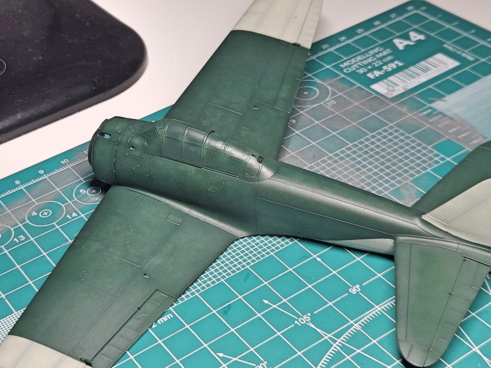

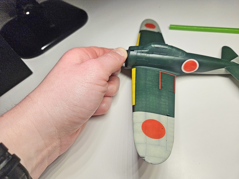

TAW Napisano 29 Stycznia Autor Share Napisano 29 Stycznia Pomalowany XF-70 Dark Green 2 (IJN) od Tamiya. Trochę za mocno zamalowałem preszejding w obawie przed za mocnym kontrastem między zielenią i beżem. Lekko błyszcząca powierzchnia zielonej farby w porównaniu z beżem też nie ułatwia obserwacji. W każdym razie jest coś widać i powinno być to dowiezione do końca bo poza washem chyba nic nie będę na nim działał na górnych powierzchniach. No może troszkę brudku przy łączeniu skrzydła z kadłubem. Ale zanim co jeszcze to trzeba wymalować oznaczenia. 8 Cytuj Odnośnik do komentarza Udostępnij na innych stronach More sharing options...

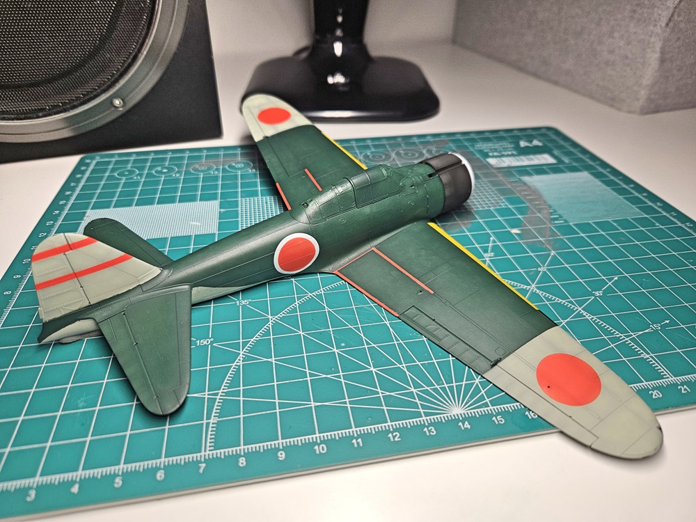

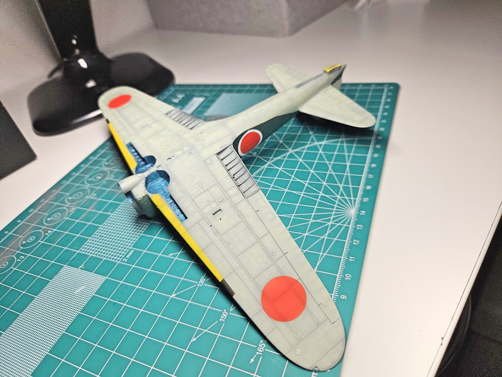

TAW Napisano 31 Stycznia Autor Share Napisano 31 Stycznia (edytowane) Zachciało mi się malować oznaczenia. Ech... Musze kupić nową taśmę maskującą. A po ściągnięciu wyszło tak. Białe pasy na kadłubie i numer na stateczniku muszę ogarnąć kalkomanią. Uprzedzam pytanie, które się zapewne pojawi - czerwone linie na skrzydłach nie są za grube. Są za to zbyt jasne, powiedzmy że wypłowiałe i dają po oczach. Może uda się je pociemnić w trakcie weatheringu. W każdym razie malowanie głównej bryły zakończone. Następnie do nabłyszczania. Edytowane 31 Stycznia przez TAW 12 Cytuj Odnośnik do komentarza Udostępnij na innych stronach More sharing options...

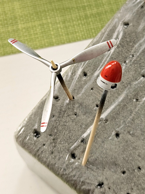

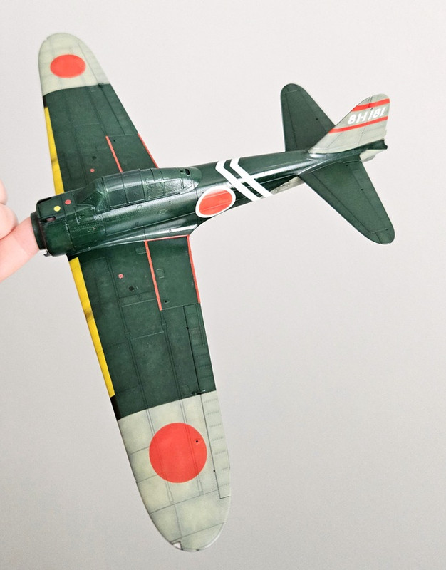

TAW Napisano 10 Lutego Autor Share Napisano 10 Lutego (edytowane) Ze względu na to, że za bardzo zamalowałem peszejding zieloną farbą znikło wiele efektów podskórnych i model wydawał mi się za ciemny do przyjemnego odbioru. Myślącna dodatek, że po lakierze błyszczącym problem z ciemnością będzie jeszcze większy postanowiłem, że spróbuję coś jeszcze zrobić na tym etapie. Malunki aerogarafem odpadały ze względu na ponowne żmudne maskowanie, które i tak nie gwarantowałoby, że pokryje się z wcześniejszym więc postawiłem na kredki akwarelowe. Nie "dedykowane" tylko od BICa. Pomalowałem nimi powierzchnie między nitami. Następnie roztarłem na sucho kolistymi ruchami patyczkiem higienicznym. W pierwszym odczuciu wyglądało dosyć chamsko i siłowo ale spodziewałem się, że lakier bezbarwny to przegryzie. Tak się właśnie stało i pojawiła się trochę przełamująca monotonię i ciemność mozaika. Poza tym doszła reszta kalkomanii czyli biały podwójny pas na kadłubie, z którym było trochę kłopotów, numery taktyczne na stateczniku poziomym i tzw. stencile. Stencile wtopiły się całkiem nieźle (osobny arkusz) natomiast pasy na kadłubie i numery na stateczniku już tak fanie nie siadły. Po przygodach Barszczo z tymi kalkami zrezygnowałem ze ściągania filmu, dlatego dużo matu przewiduję na wykończeniu. Wszystko już zabezpieczone GXem więc świeci się jak psu obroża dlatego zdjęcie pod lampą nie daje rady - robione w świetle dziennym pod kątem na tle ściany. No i wypróbowałem też kredki akwarelowe do okoceń przy KMach - wg mnie lepsze niż pigmenty i bardziej bezpieczne niż malunki aerografem. Przy okazji sekcja kołpak - śmigło też gotowe na dalsze zabiegi. Edytowane 10 Lutego przez TAW 8 Cytuj Odnośnik do komentarza Udostępnij na innych stronach More sharing options...
DamianPoltorak Napisano 10 Lutego Share Napisano 10 Lutego Klasa. Ale najbardziej to mi się ten świecący kołpak podoba. Korciło by mnie by taki zostawić 1 Cytuj Odnośnik do komentarza Udostępnij na innych stronach More sharing options...
