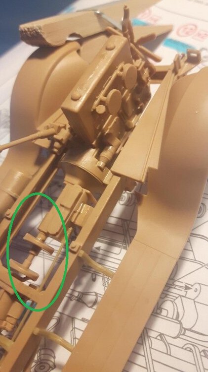

barti94 Napisano 27 Marca Autor Share Napisano 27 Marca Dzień dobry Wszystkim Po dość długim okresie składania przyszedł czas na małą prezentacje. Model składałem w częściach i dopiero jak będzie posiadać podkład zamierzam go złożyć do kupy. Zdecydowałem się na odsłonięcie jednej rolety i wyeksponowanie silnika. Chciałbym też zostawić otwarte drzwi żeby zachować też detale wewnątrz. To teraz po kolei. Chciałbym podzielić się z Wami kilkoma zdjęciami z niełatwej budowy. Na początek ogólny szkielet modelu I kilka detali z elementów fototrawionych Cytuj Odnośnik do komentarza Udostępnij na innych stronach More sharing options...
enten Napisano 27 Marca Share Napisano 27 Marca Myślisz, że te ślady powinny być? Napęd przesyłany bezprzewodowo? xD 3 Cytuj Odnośnik do komentarza Udostępnij na innych stronach More sharing options...
Evildead Napisano 27 Marca Share Napisano 27 Marca (edytowane) enten ma rację, szlifuj błotniki, reszta też poprawka Edytowane 27 Marca przez Evildead 2 Cytuj Odnośnik do komentarza Udostępnij na innych stronach More sharing options...
Bartosz Ciesielski Napisano 27 Marca Share Napisano 27 Marca masz nie obrobione elementy foto trawione widać miejsca Gdzie były łączone 1 Cytuj Odnośnik do komentarza Udostępnij na innych stronach More sharing options...
barti94 Napisano 27 Marca Autor Share Napisano 27 Marca Racja. Dziękuję za pomoc. Jednak co kilka dodatkowych par oczu to nie jedna Zabieram się za poprawki. Wrzucę też kilka nowych zdjęć Cytuj Odnośnik do komentarza Udostępnij na innych stronach More sharing options...
Super Moderator Greif Napisano 27 Marca Super Moderator Share Napisano 27 Marca Na takim skilu chyba jednak daruj sobie blaszki, wszystkie elementy masz źle wycięte z blaszki, okrutnie pogięte to nie poprawia wizerunku modelu, niestety do takich detali trzeba cierpliwosci i ostrożności. Dobra penseta i wolno klejący superglut bo jak nie masz wprawy to fakt -czasem trudno trafić a klej lapie od razu. Chłodnica do debondera, w takiej formie jak jest chyba zestawowa była by lepsza, i uprzedzam z żaluzjami bocznymi sobie nie poradzisz. To element bardzo trudny a części Parta (projekt) nie ułatwiają zadania. 2 Cytuj Odnośnik do komentarza Udostępnij na innych stronach More sharing options...
