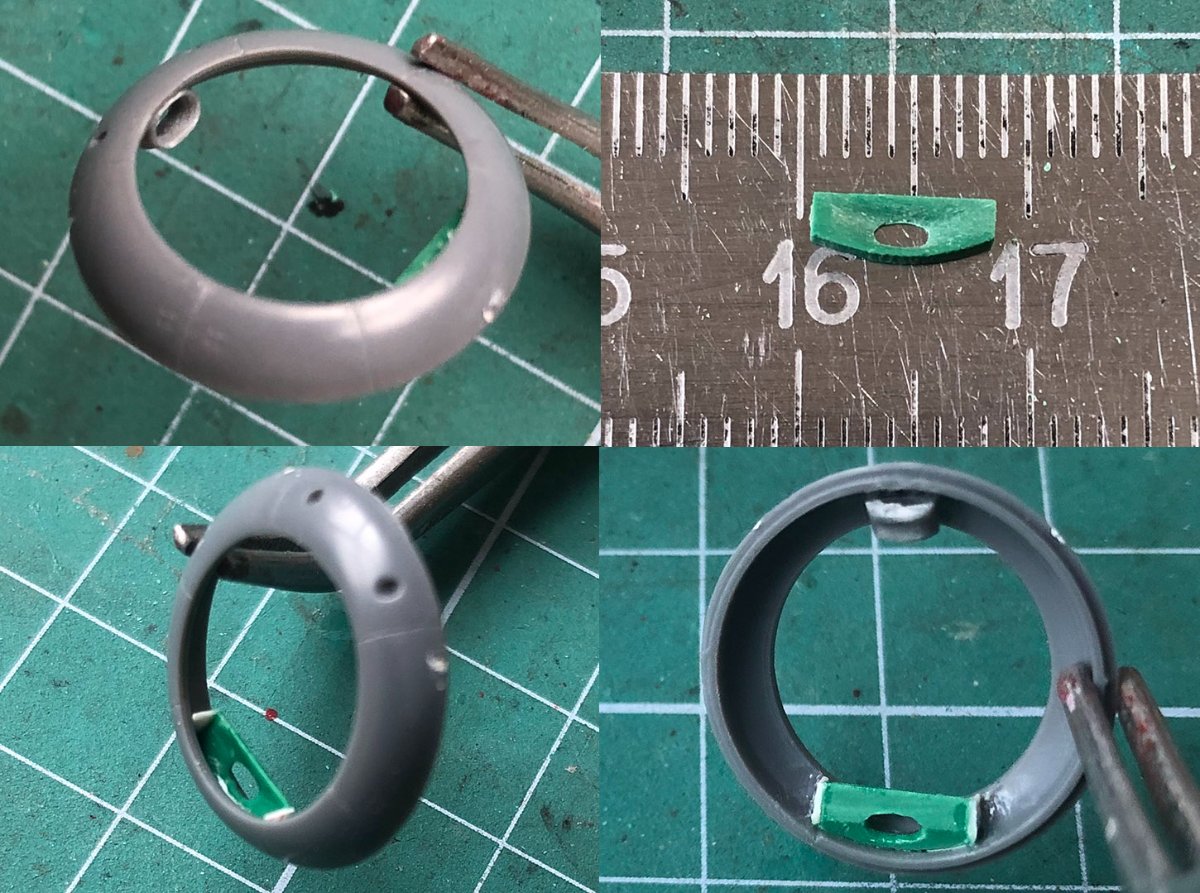

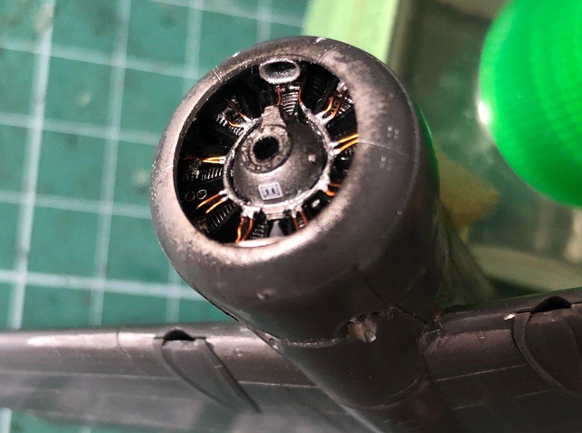

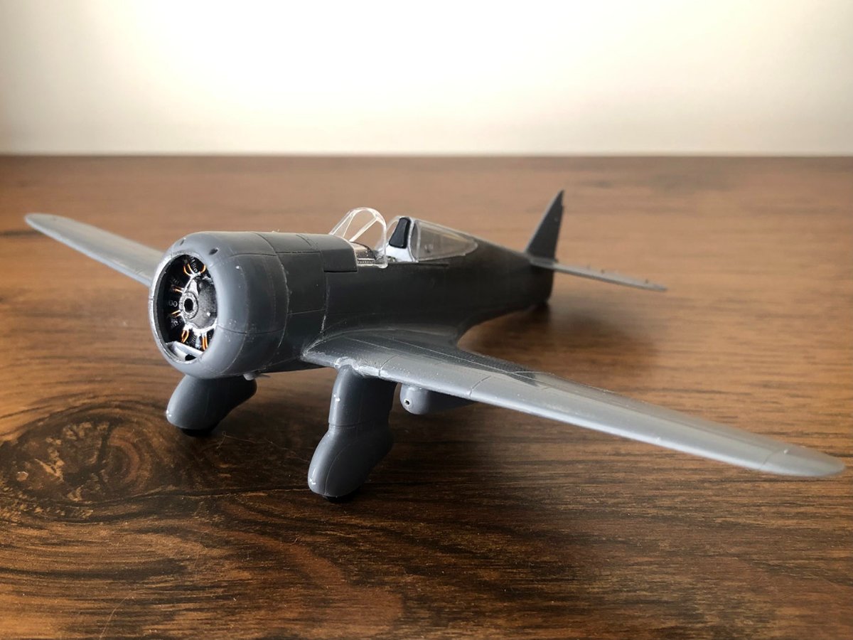

Zbudowałem wloty powietrza, które znajdują się wewnątrz maski przed silnikiem. Górny został wykonany z odlewu ciągnionego, a dolny z kawałków plastiku.
636231997_w_hawk75_thai_5copy.jpg.f43b92089bc2a43f6a5a3a6201f5874c.jpg   1505944548_w_hawk75_thai_6copy.jpg.c23cf9023498ff803447c9d3c2999f65.jpg
  • Like 7
W dniu 18.04.2025 o 19:38, JollyMonk napisał:
W wersji eksportowej samolotu Hawk zdecydowano się na zamontowanie silnika Wright R-1280 Cyclone
Muszę Cię zmartwić ,,JollyMonk" ,ale wykonałeś zupełnie niewłaściwą wersje silnika .
Tak, w H-75N był zamontowany silnik Wright R-1820 Cyklone ( tobie się chyba cyferki poprzestawiały) ale nie ten co wykonałeś.
To co udało Ci się zrobić ,przypomina  wersję jaką montowano w Hawkach z chowanym podwoziem ; A-4 , A-6 ,A-7-- czyli GR-1820 -G205A
W początkowym okresie , z racji zakazu wysyłania nowinek technicznych poza Stany ,w Hawkach na eksport montowano starszą wersję silnika Wright GR-1820- G3 oraz ich odmianę 1820F-19 . W taki sam silnik były wyposażone Buffalo dla Finlandii ,Curtiss CW 21 ,,Demon" dla Holandii itp
Wczesny Cyklone np. G3, F19 różnił się od późniejszych np. G205 ,G 200  zupełnie innym kształtem kartera ,ale przede wszystkim tym, że pierścień wiązek kabli zapłonowych ,znajdował się za popychaczami ,a nie jak w późniejszych ( i Twoim ) przed popychaczami - to bardzo widoczna różnica

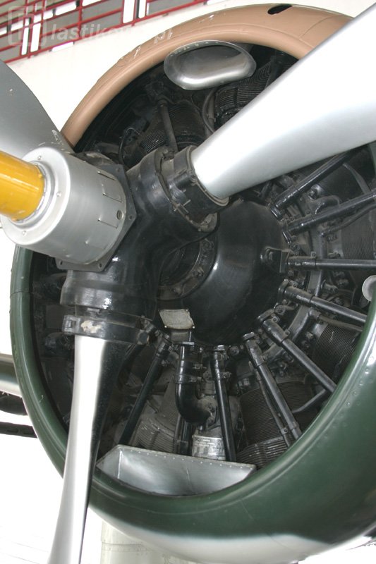

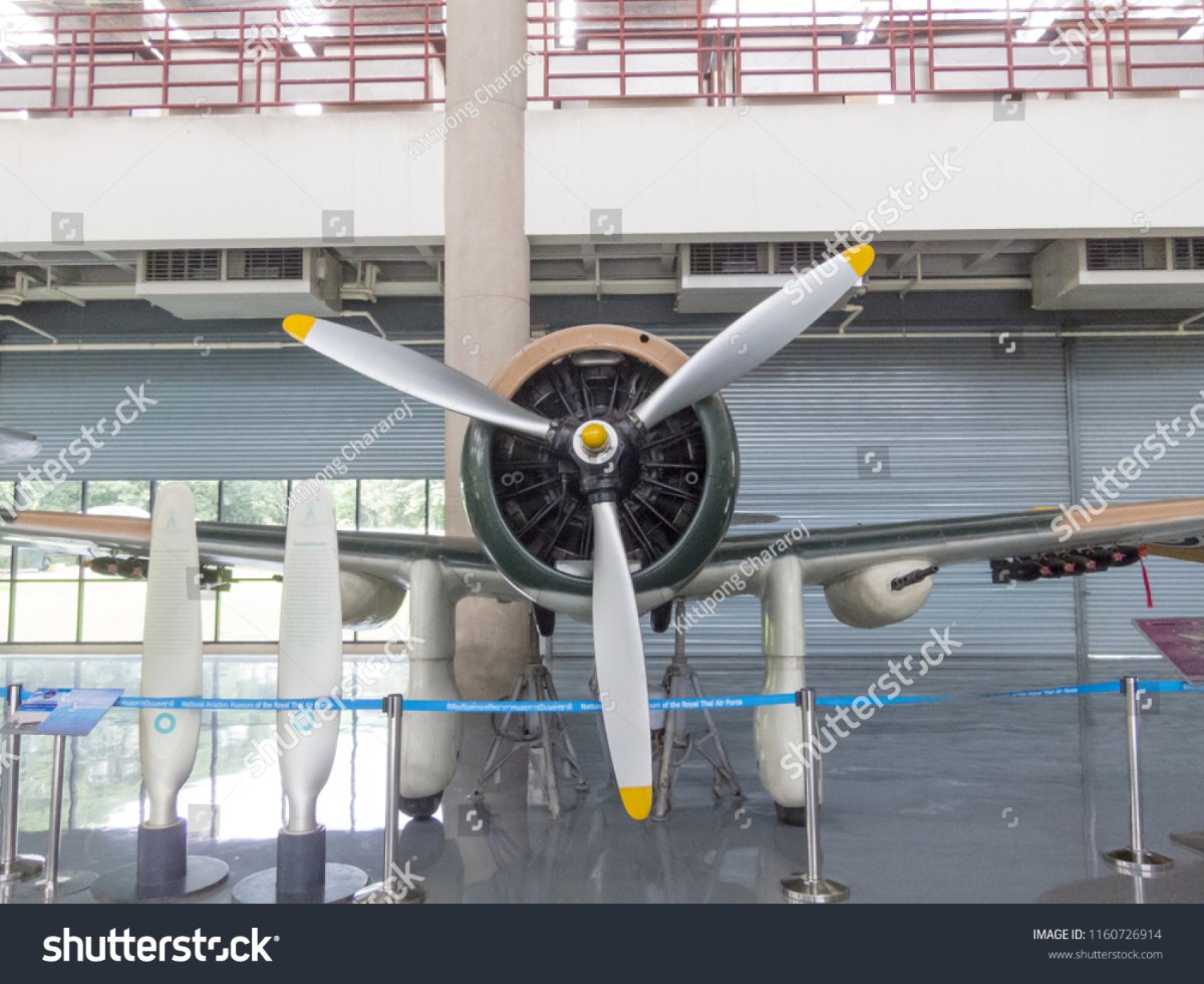

Tak to wygląda w H-75N
stock-photo-royal-thai-air-force-museum-bangkok-thailand-august-inside-the-building-show-the-plane-1160726914.thumb.jpg.6ab6ccc915aea73efb6ca2eebc17a44c.jpg29.thumb.jpg.49584f8acd5da0c9ec78f8136d083e7f.jpg

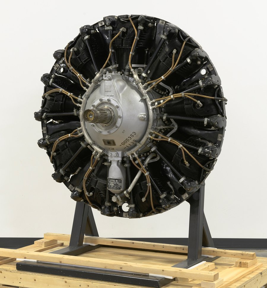

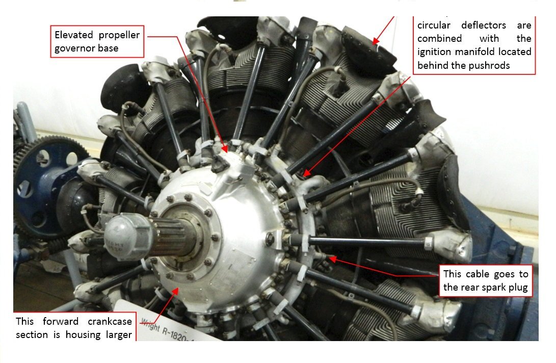

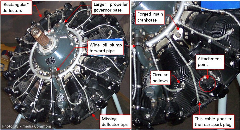

A tak wygląda R1820 w wersjach późniejszych

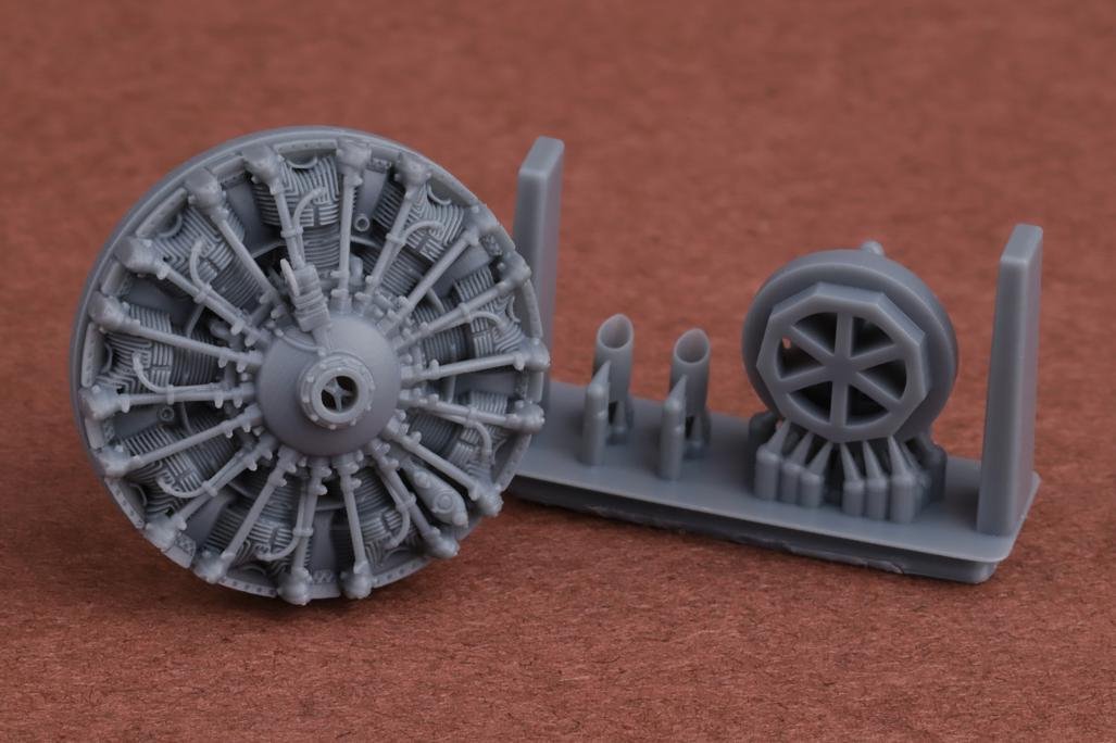

Do modelu Hawka H-75N z ClearProp proponuję silnik SBS ,dedykowany co prawda do Fińskiego Buffalo,  ale tu też będzie pasował -sprawdziłem
Jest jeszcze silniczek od KatModel  , w wersji licencyjnej Shvetsov M 25 ,który chyba jeszcze lepiej oddaje wygląd silnika Tajskiego  Curtissa H-75N
Dziękuję bardzo za tak szczegółową i uzasadnioną recenzję. Rzeczywiście, bardzo przydatne informacje i być może pomogą komuś w przyszłości. Właściwie do tego służą fora.
Najciekawsze jest to, że często korzystam ze zdjęć z walka muzeum Thai Hawk, ale nie zauważyłem tego niuansu. Tak, okazuje się, że mam późną wczesną wersję tego silnika. Na swoją obronę mogę tylko powiedzieć, że to nie tylko i nie do końca mój błąd. W końcu składam model kupiony w sklepie. Tej części nie da się naprawić samemu - trzeba ją tylko wymienić. Nic więc dziwnego, że nie zauważyłem tego niuansu - w końcu po prostu modyfikowałem silnik z zestawu, który dostarczył producent.
W każdym razie jestem pewien, że te informacje będą ciekawe i przydatne dla moich kolegów modelarzy. Dziękuję!

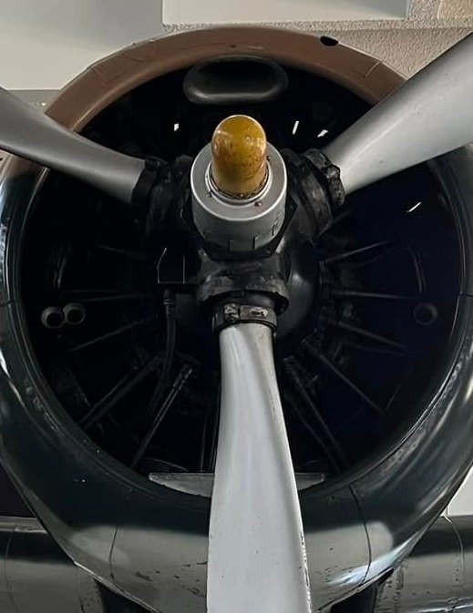

 Wracając do rodziny silników  Wright  to trzeba jednak uważać, bo późniejsze typy Cyklona miały jakby eliptyczny kształt tego rozdzielacza .Dobry przykład to silnikw Dauntless SBD 2-3 ,a w późniejszym SBD -5
 Ten na zdjęciu

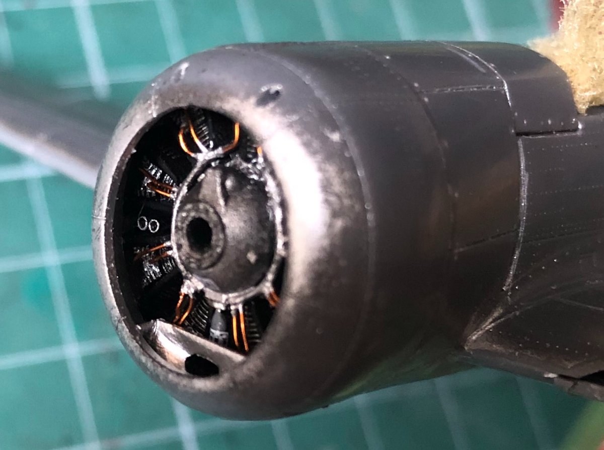

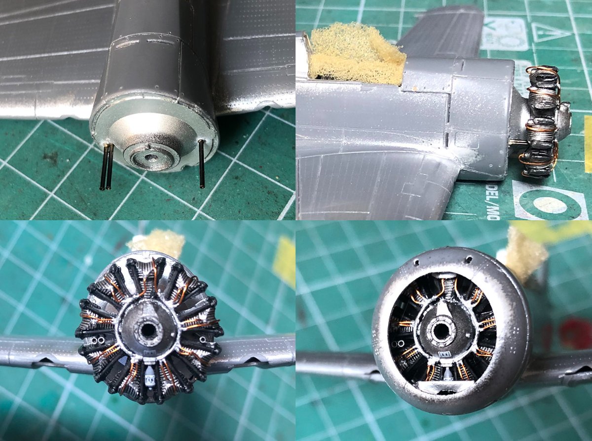

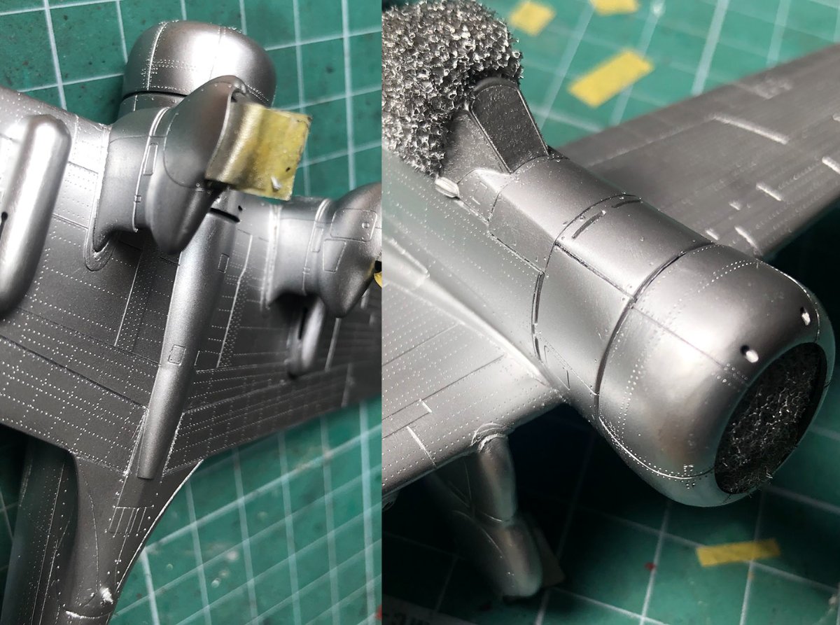

Aby dokończyć pracę nad „niewłaściwym” silnikiem, zrobiłem „końcówki” z mosiężnych rurek. Starałem się je jak najmocniej rozszerzyć ostrym narzędziem stożkowym i nożem. Złożyłem maskę.
  • Like 4

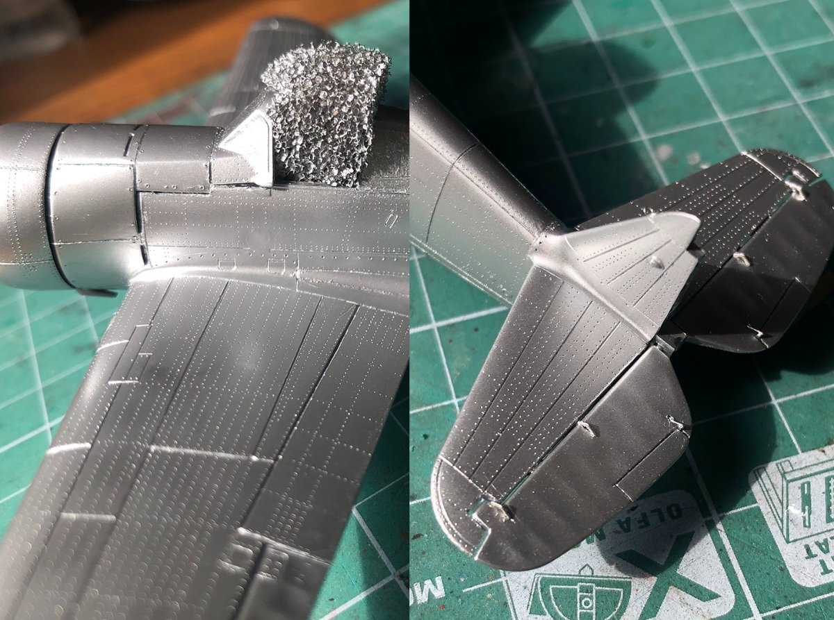

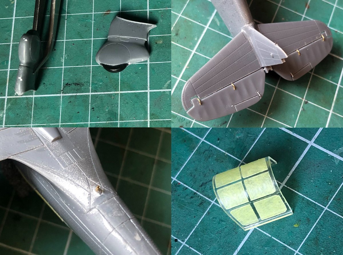

Pracowałem nad usterzeniem: oddzieliłem ster kierunku od wysokości (co nie było moim pierwotnym planem) i nieznacznie je dopracowałem (choć później nie będą widoczne). Drążki steru wysokości są wytrawione przez producenta. Zadrapałem trymery, ale ich nie rozdzieliłem. Drążki do nich wykonałem sam z puszki i drutu.
W przypadku steru kierunku planuję go zagruntować, nałożyć kalkomanię i dopiero wtedy przymocować drążki. Zamontuję go do samolotu po jego całkowitym pomalowaniu.
  • Like 3
Cześć!

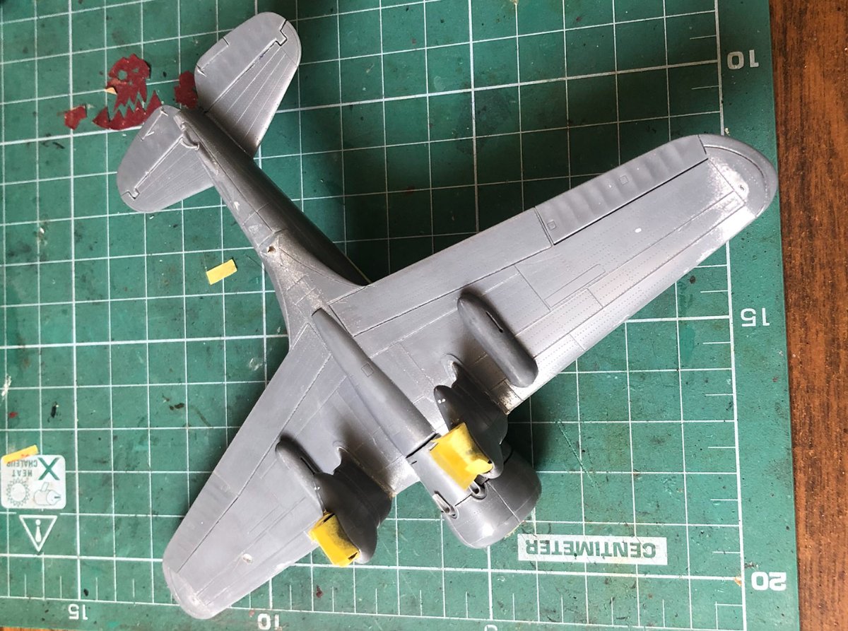

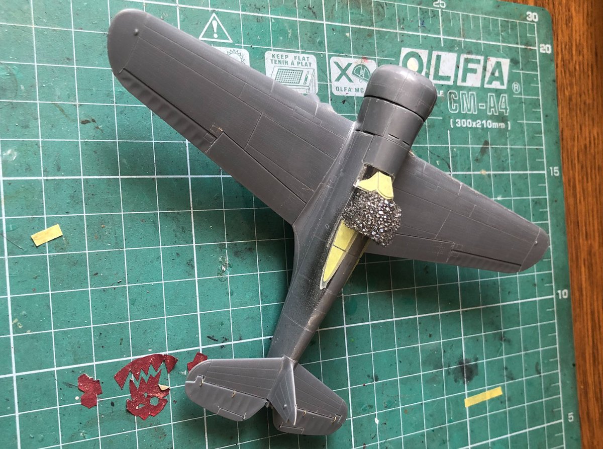

Zbliżamy się do lakierni. Szpachlowałem tam, gdzie trzeba, naprawiłem rozcięcie i nit tu i ówdzie, zamontowałem rurkę na brzuchu, zamontowałem pierścień w kilu do późniejszego montażu anteny. Kupiłem oszklenie w Futurze i przykleiłem maski (są cudowne, swoją drogą).
P.S. A tak przy okazji, z ciekawostek: jeśli ktoś zamierza budować wersję tajską, nie zapomnijcie wywiercić otworów w dolnej połowie skrzydła od wewnątrz na mocowania karabinów maszynowych PRZED sklejeniem dolnej i górnej połowy skrzydła. :woot:

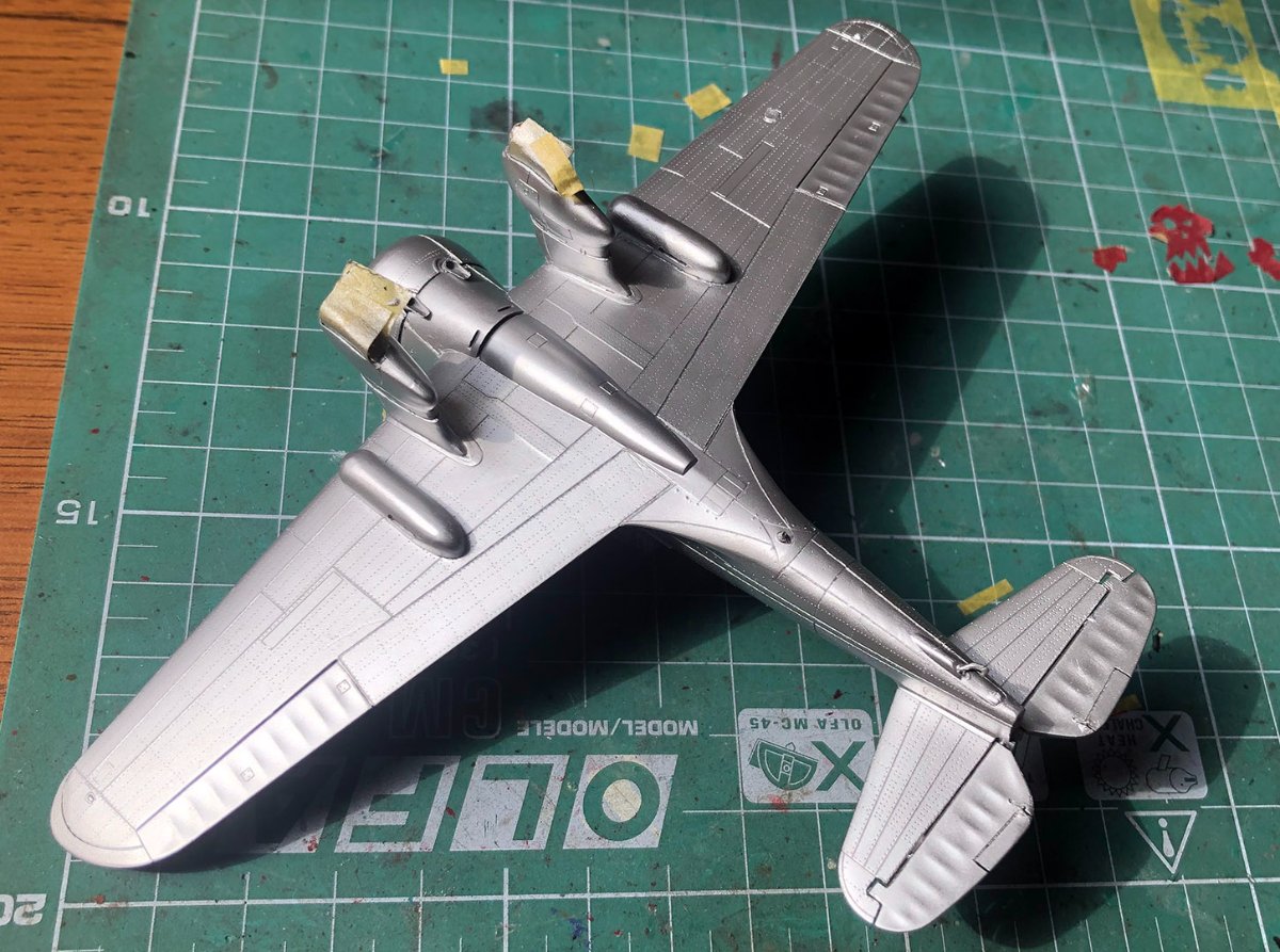

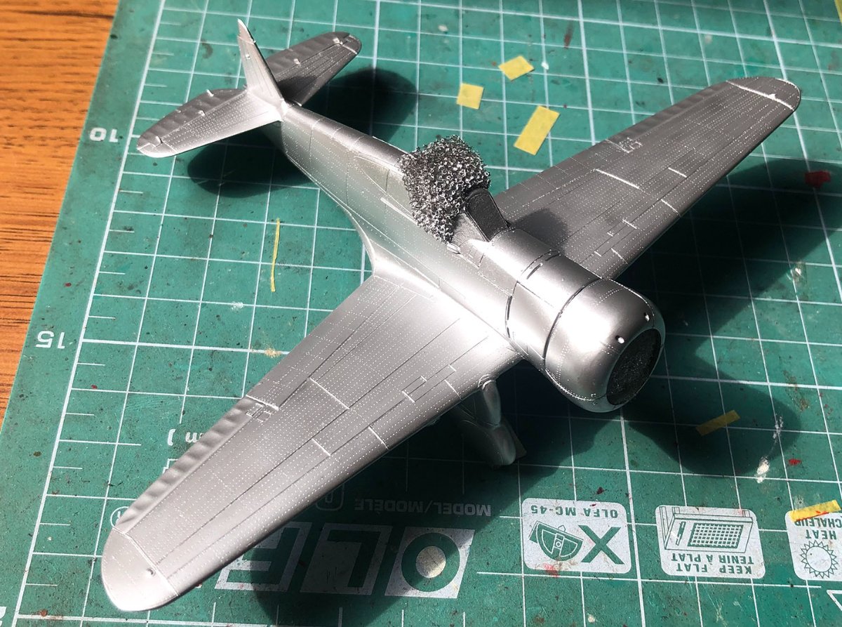

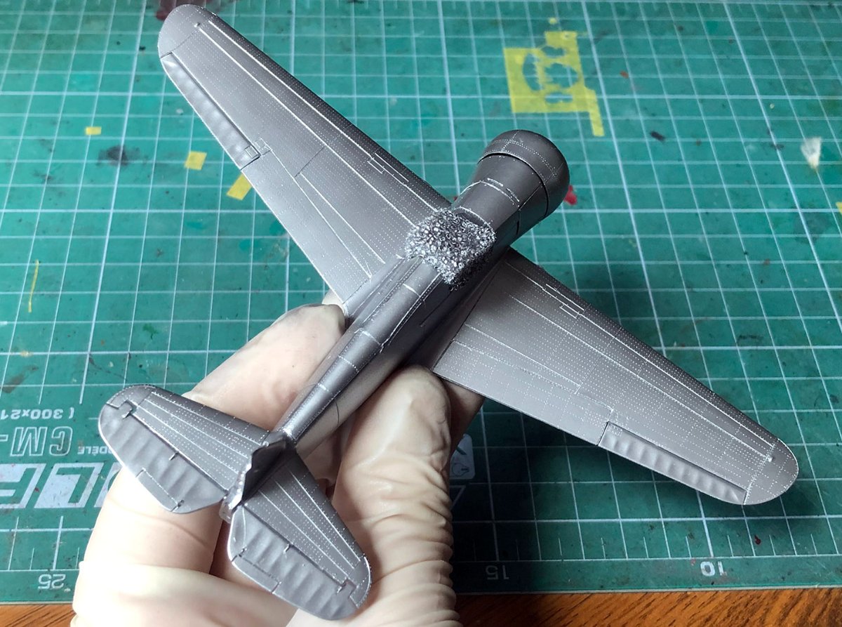

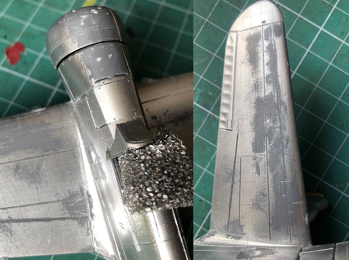

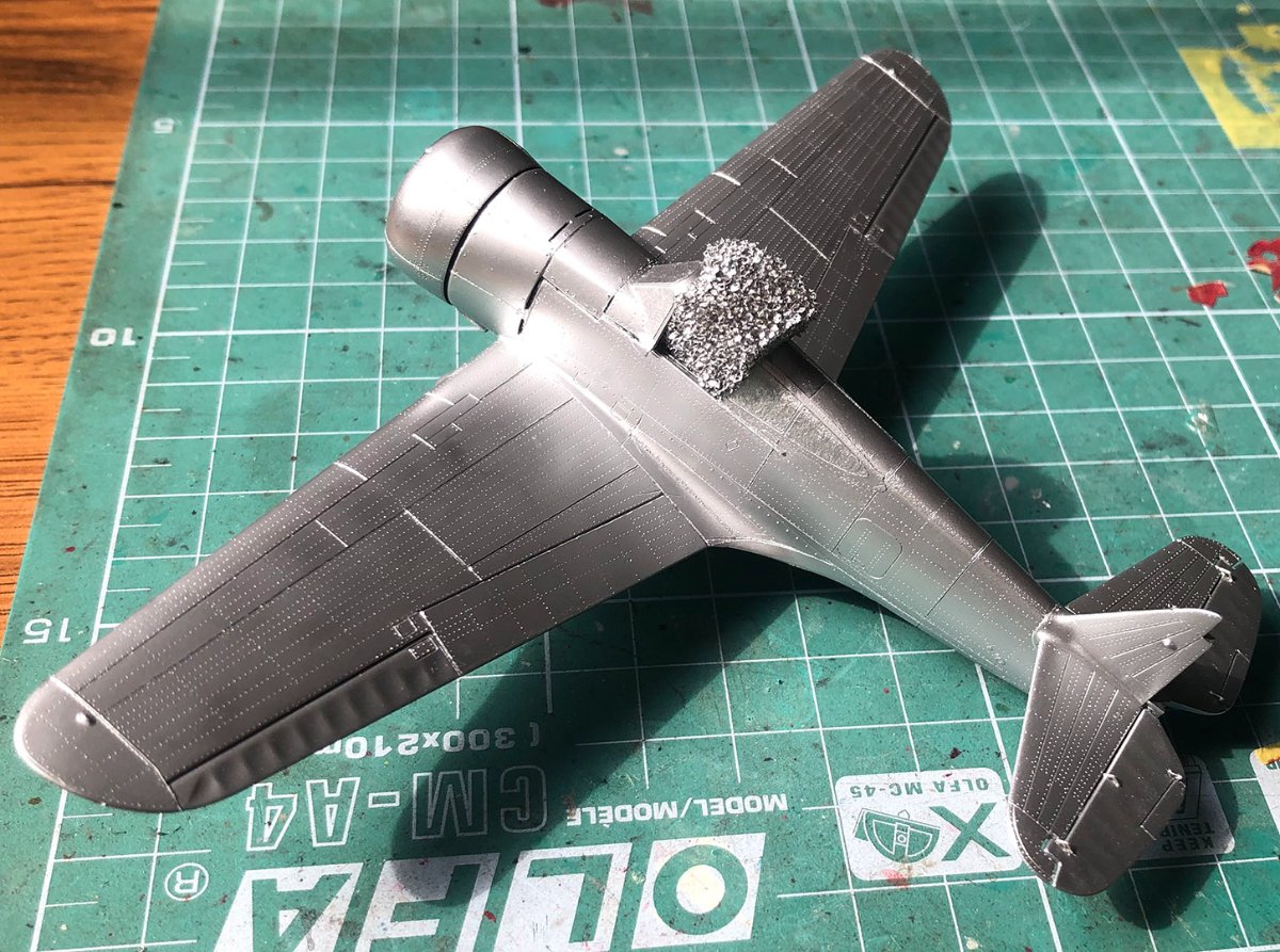

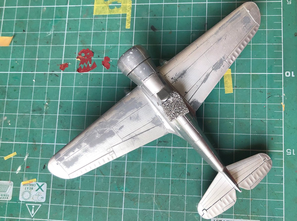

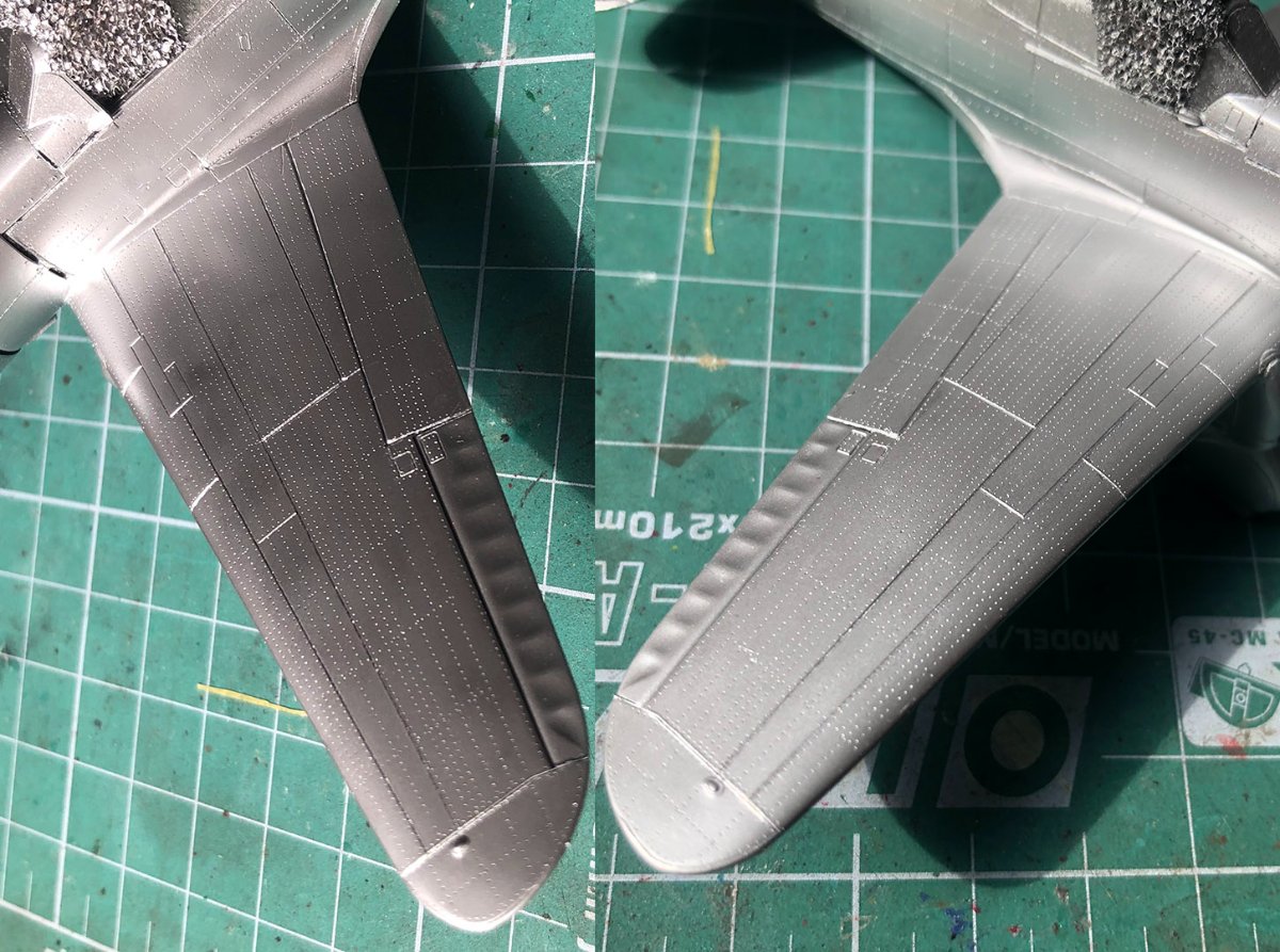

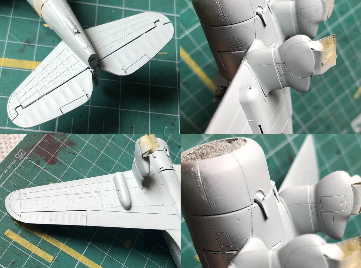

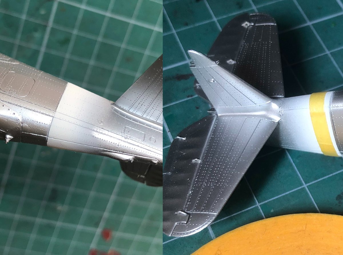

Postanowiłem poeksperymentować: nałożyłem emalię ARCUS bez podkładu bezpośrednio na plastik (po umyciu go mydłem). Wyszło pięknie, ale pominę ten krok. Zauważyłem kilka niedoskonałości – szpachlowałem i czyściłem:
Ponownie nałożyłem farbę – to aluminium E095m. Rozcieńczyłem ją firmowym rozpuszczalnikiem w stosunku 1:4. Efekt jest taki:
On 9/3/2025 at 10:30 PM, Baas ArK said:
A i owszem. Ale pod wiatrochronem coś nie siadło...
Tak, to właśnie piękno srebrnej farby – dobrze podkreśla niedoskonałości. Postaram się to poprawić.

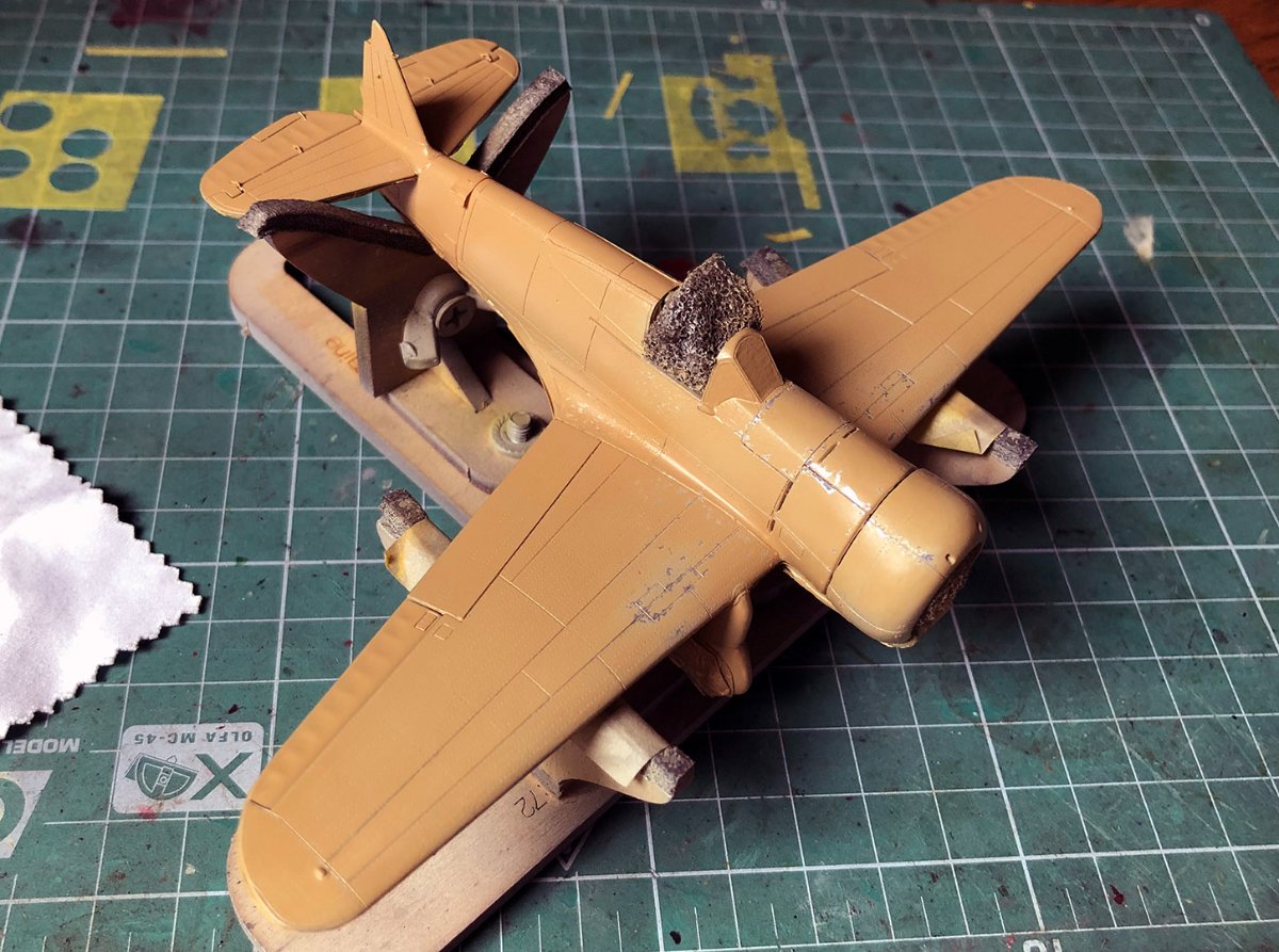

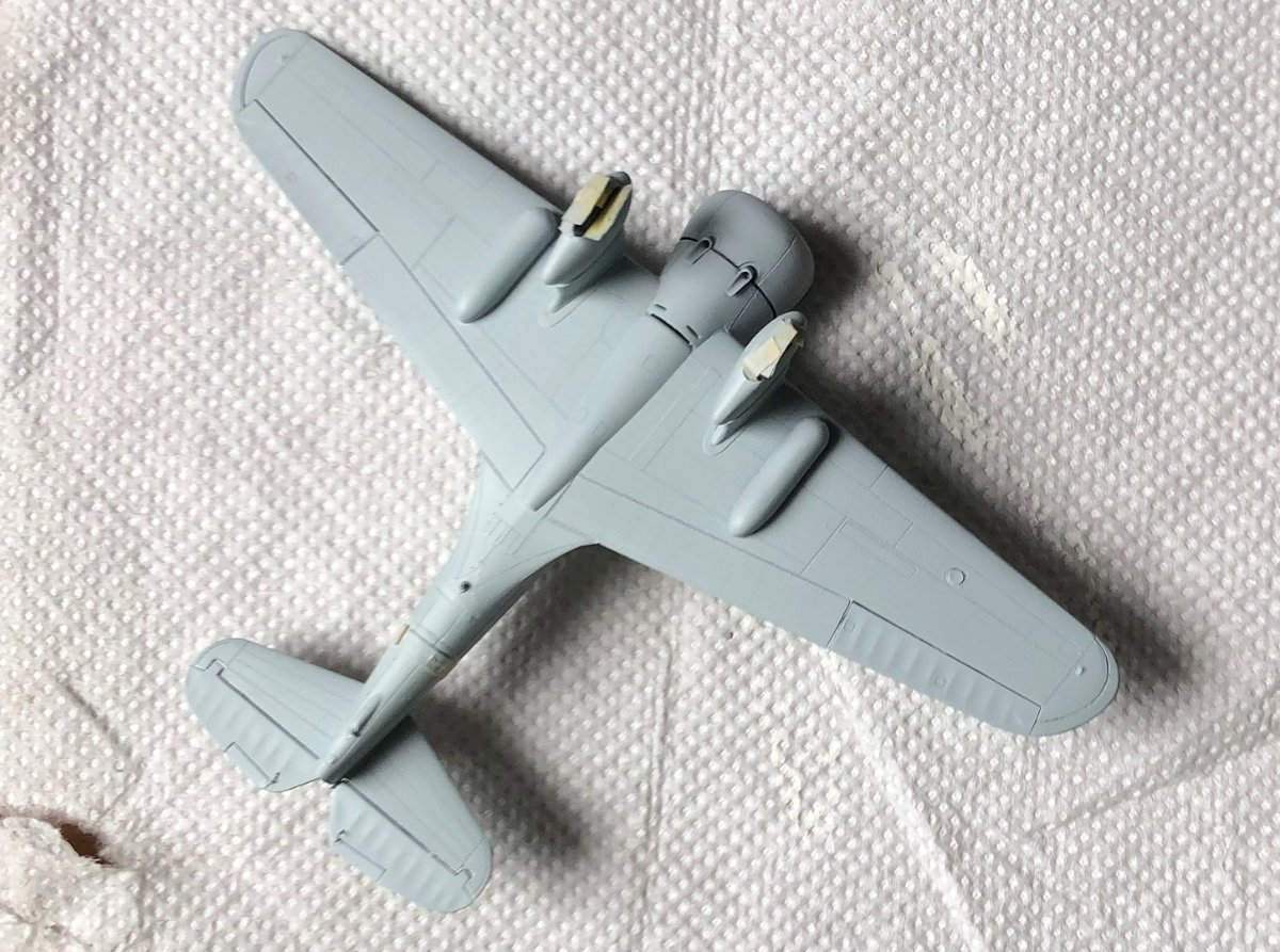

Prace w lakierni trwają. Pomalowałem mały fragment kadłuba na biało (na szybki pasek identyfikacyjny).
Do pomalowania spodu wybrałem farbę ARCUS E371f Sky Blue z serii RAF. Używam oryginalnego rozpuszczalnika (1:3).

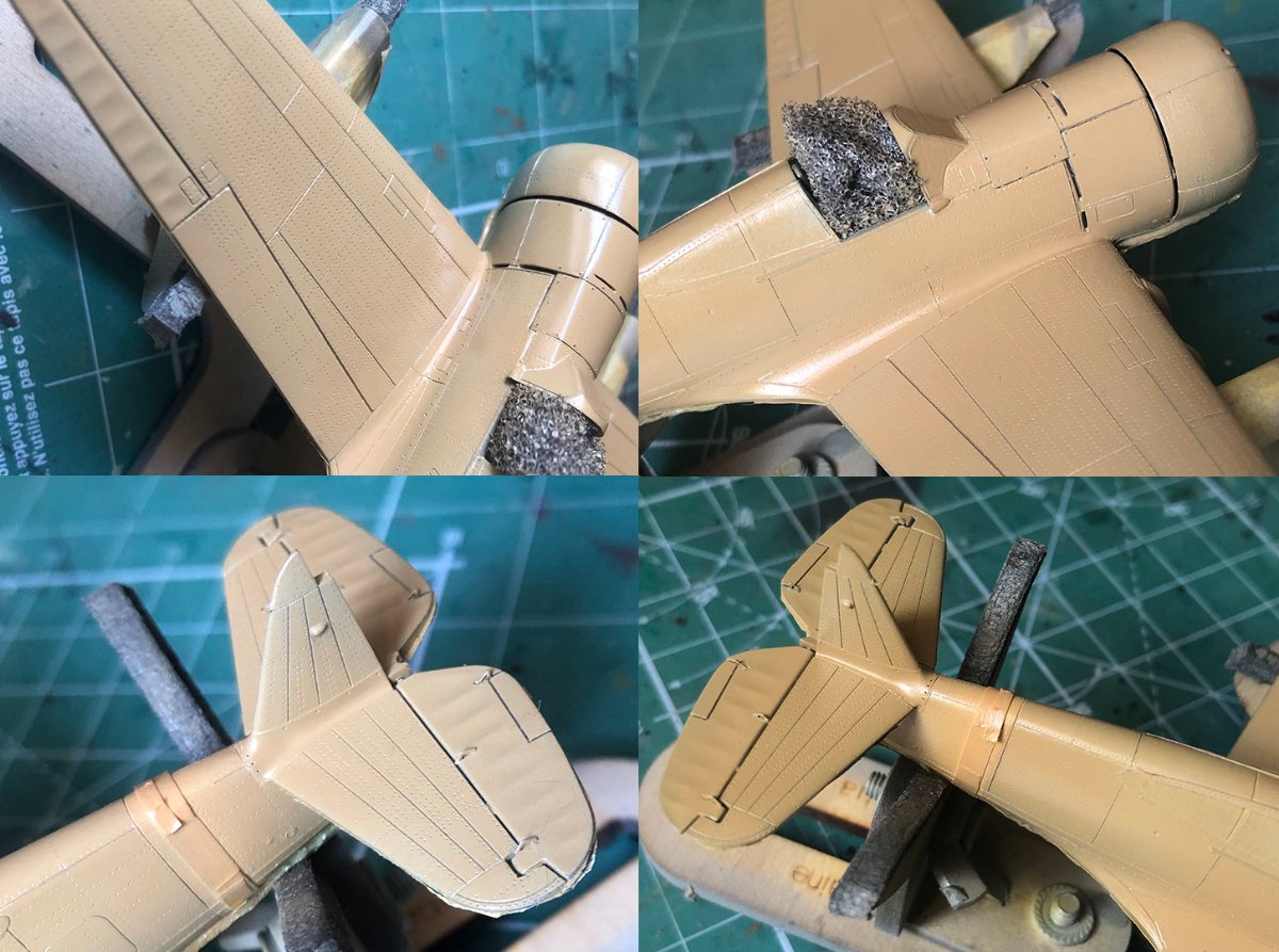

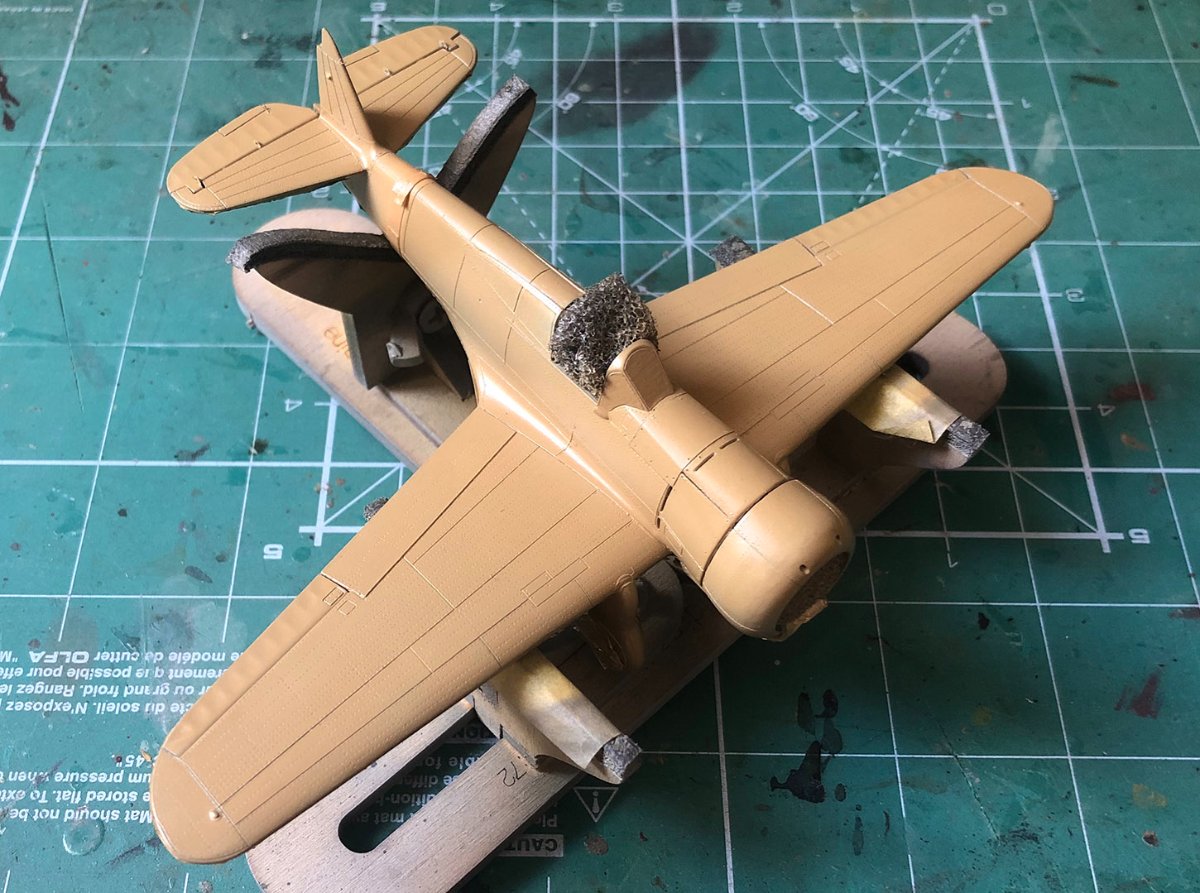

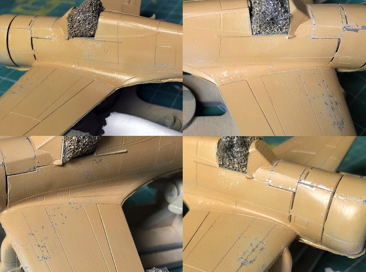

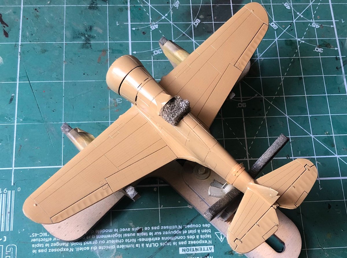

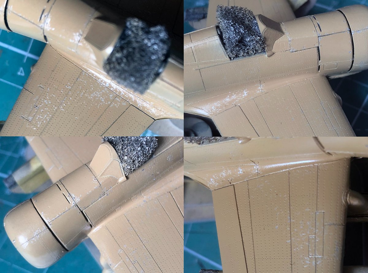

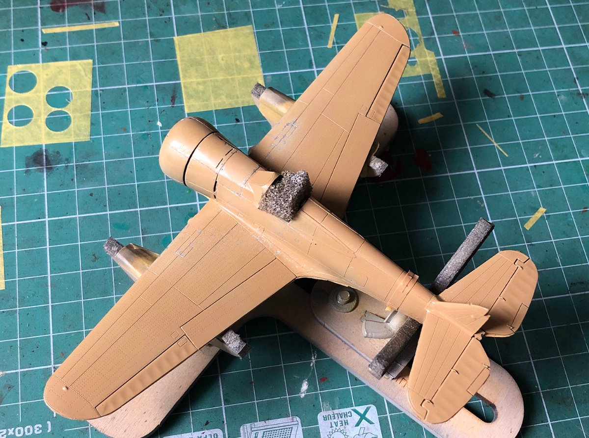

Witajcie wszyscy! W lakierni trwają ciekawe prace: po zamaskowaniu spodu, na miejsca podatne na otarcia nałożono Vallejo Chipping Medium, a następnie (po kilku dniach schnięcia) na całą górną powierzchnię nałożono farbę piaskową Light Earth ARCUS E390s (seria RAF). Farbę rozcieńczono oryginalnym rozcieńczalnikiem w stosunku 1:3 i, moim zdaniem, nałożono ją wystarczająco cienko, aby uniknąć uszkodzenia nitów i drobnych elementów.
Eksperymentowałem z tworzeniem odprysków zaostrzoną wykałaczką zaraz po nałożeniu farby. Bardzo mi się to spodobało: tworzyło dość cienkie, naturalnie wyglądające rysy.
Nie poprzestałem jednak na tym i po 4-5 dniach schnięcia spróbowałem jeszcze raz popracować nad odpryskami. Płyn do usuwania odprysków Vallejo jest rozpuszczalny w wodzie i przeznaczony do stosowania z farbami akrylowymi. Byłem ciekaw, jak poradzi sobie z emalią po wyschnięciu. Powiem tak: woda, którą nałożyłem, prawdopodobnie nie wniknęła w szkliwo, a raczej w powstałe wcześniej rysy, a środek do usuwania odprysków zadziałał dobrze (mam nadzieję, że tłumaczenie jest jasne i zrozumiałe). Farba jednak odeszła w większych kawałkach niż rysy i wyglądała bardziej jak ogołocony japoński samolot. Dodam też, że wyschnięta emalia dobrze się szlifuje i poleruje. W niektórych miejscach udało mi się ją zeszlifować do plastiku: bez problemu – część pokryje się innym kolorem, a resztę mogę poprawić.
