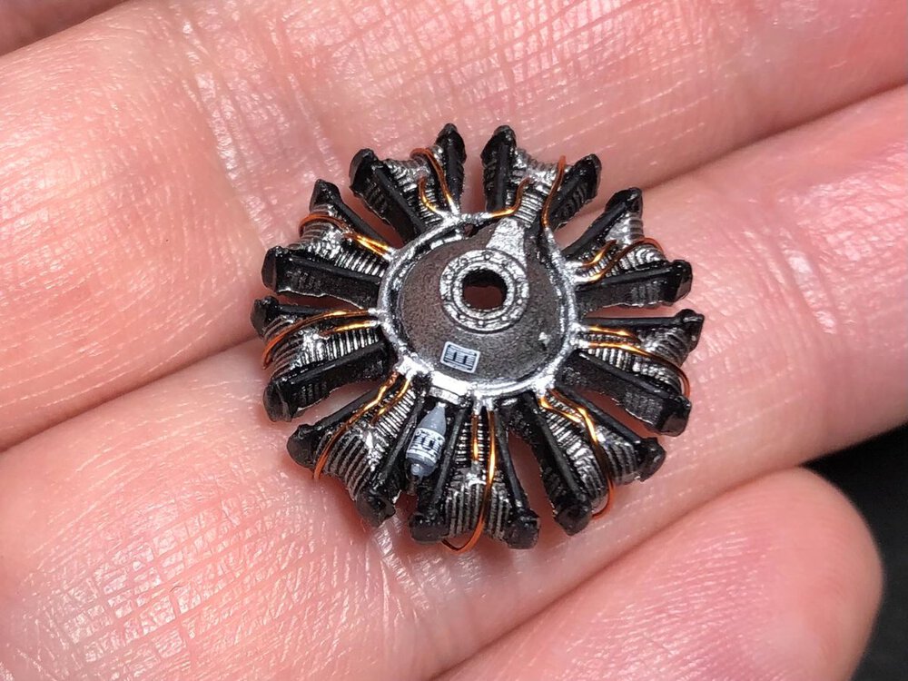

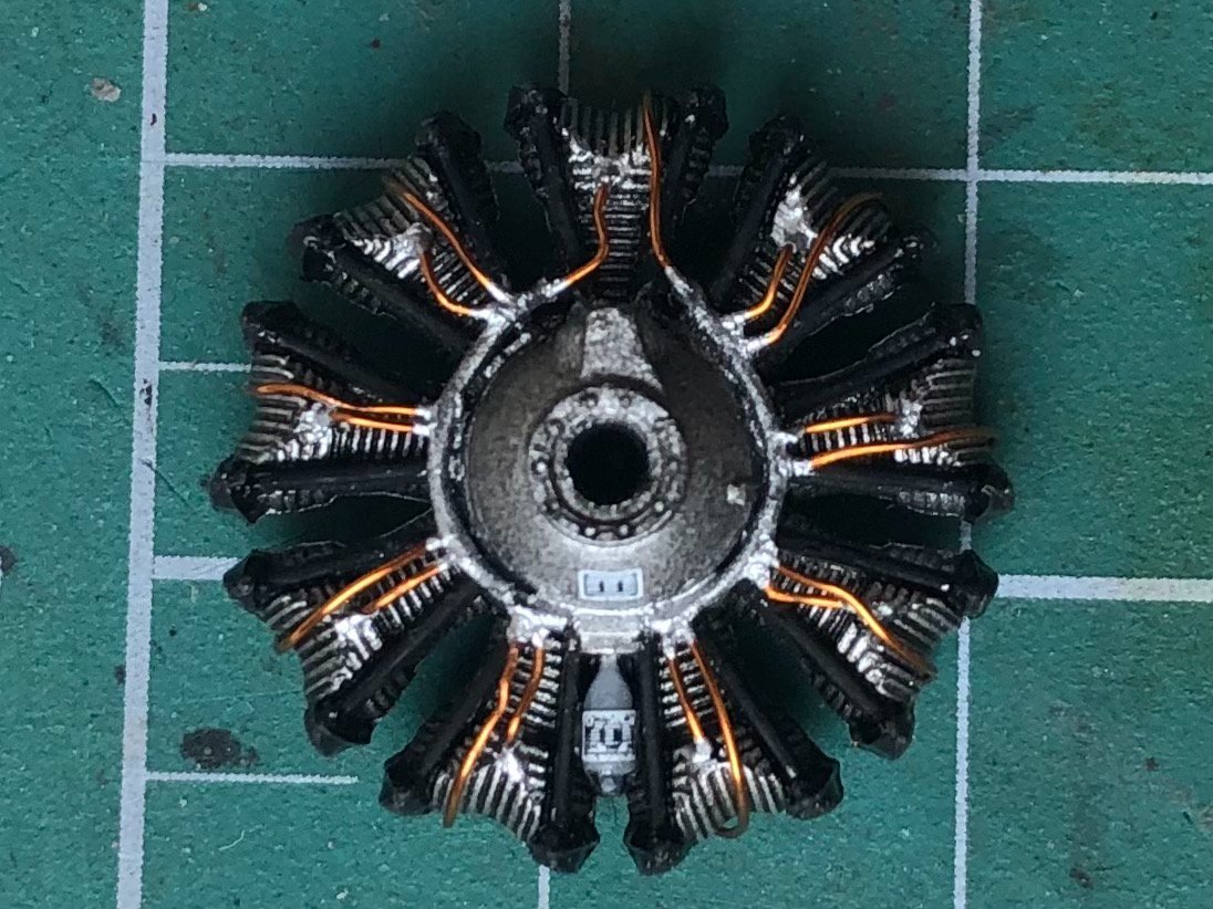

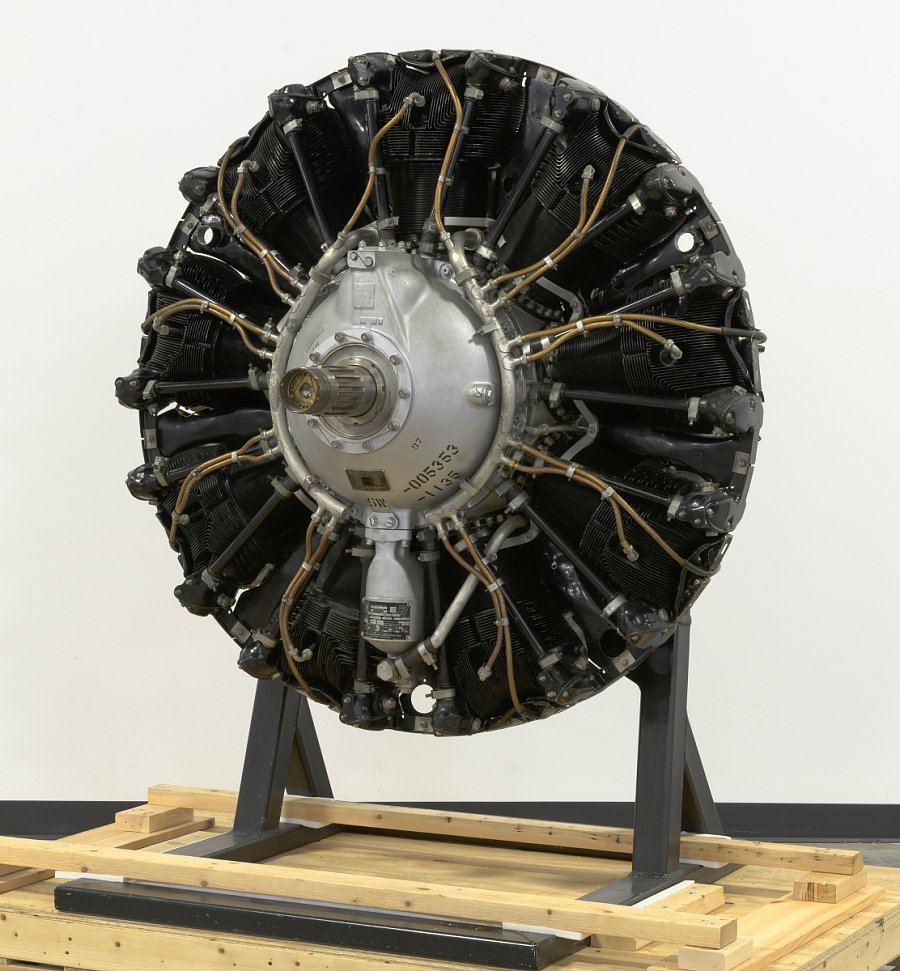

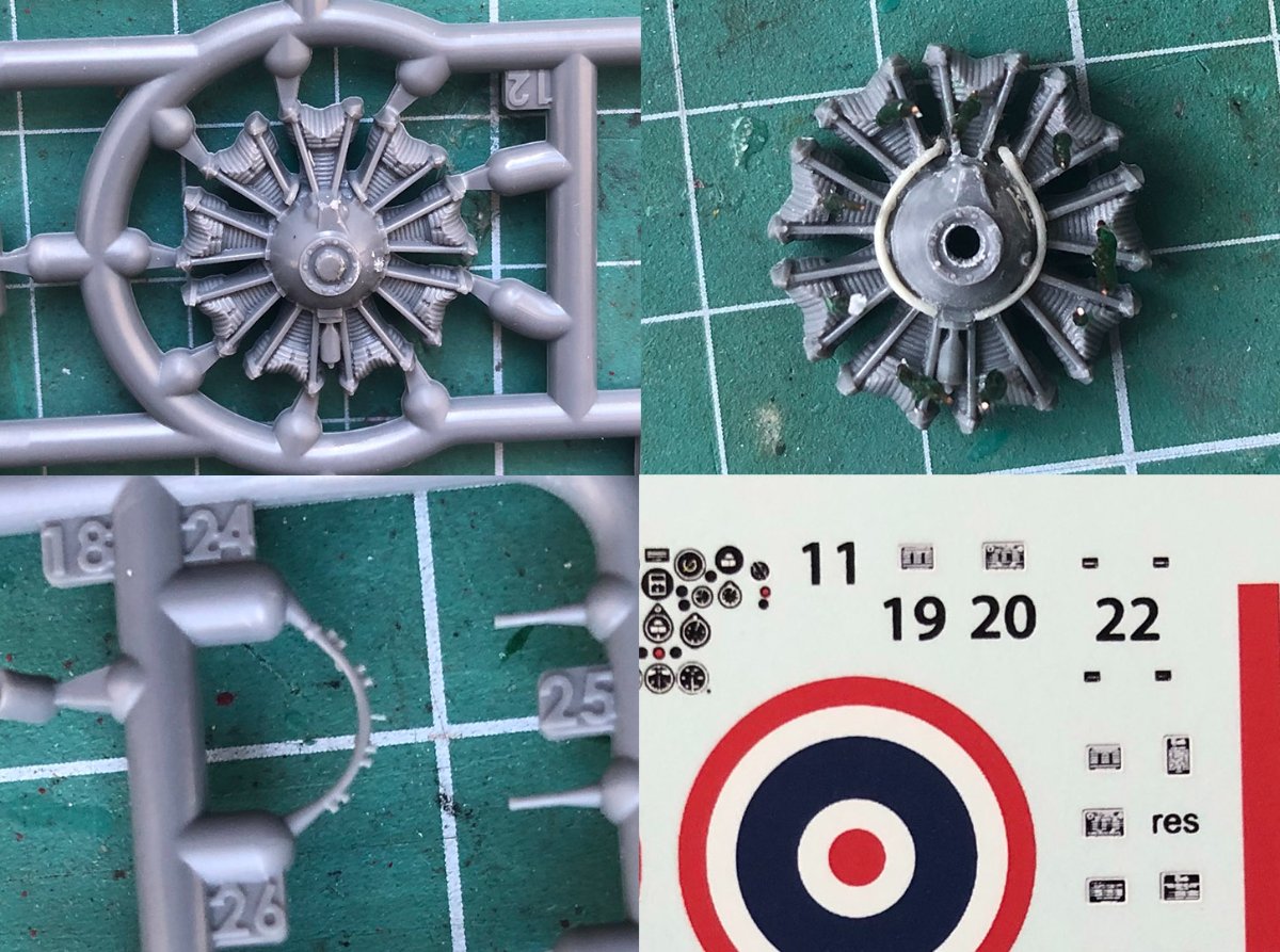

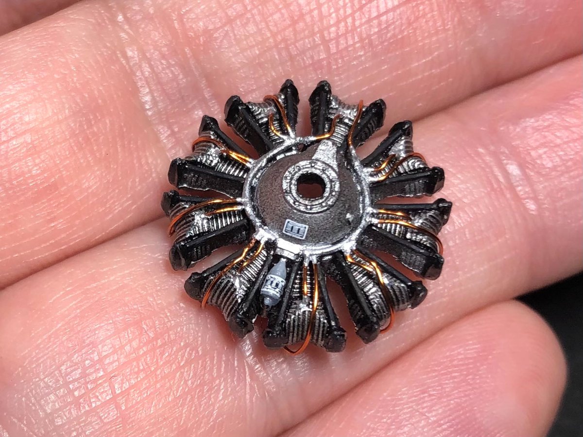

JollyMonk Posted April 18, 2025 Author Posted April 18, 2025 Cześć wszystkim! Zacząłem budowę od silnika. W wersji eksportowej samolotu Hawk zdecydowano się na zamontowanie silnika Wright R-1280 Cyclone . Tak to wygląda w muzeum: Odlew Clearpropa jest delikatny. Sugerowano montaż rurek (części 24 i 31) na silniku, ale chciałem je zrobić sam (wyciągnąłem wlewka, zmiękczona i wygięta za pomocą superpłynnego kleju). Na początku przykleiłem do cylindrów drut miedziany, aby imitować rurki, ale potem zdałem sobie sprawę, że lepiej będzie to zrobić po pomalowaniu. Następnie zdecydowałem się pokryć ten przewód maską w płynie (Vallejo), abym nie musiał później malować miedzianego przewodu na kolor miedziany. Muszę przyznać, że w plastiku są miejsca montażowe do przyklejenia przewodu, ale lepiej jest trochę pogłębić te otwory. Po raz pierwszy w swojej praktyce w skali 1/72 użyłem kalkomanii na silnik - aż dwóch (nr 19 i 20). Najpierw pomalowałem wszystko czarnym podkładem Mr.Finishing Surfacer 1500, następnie farbą Vallejo Aluminium, a następnie zmyłem farbą olejną na bazie benzyny lakowej. 8 Quote
barszczo Posted April 18, 2025 Posted April 18, 2025 Bardzo ładnie. Jest mocno wyeksponowany, trzeba się do niego przyłożyć . 1 Quote
JollyMonk Posted April 19, 2025 Author Posted April 19, 2025 18 hours ago, barszczo said: Bardzo ładnie. Jest mocno wyeksponowany, trzeba się do niego przyłożyć . Dziękuję, całkowicie się zgadzam! Quote

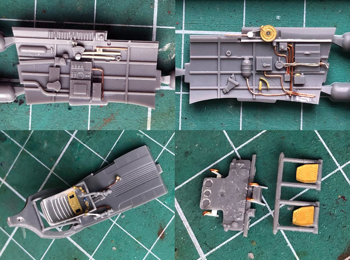

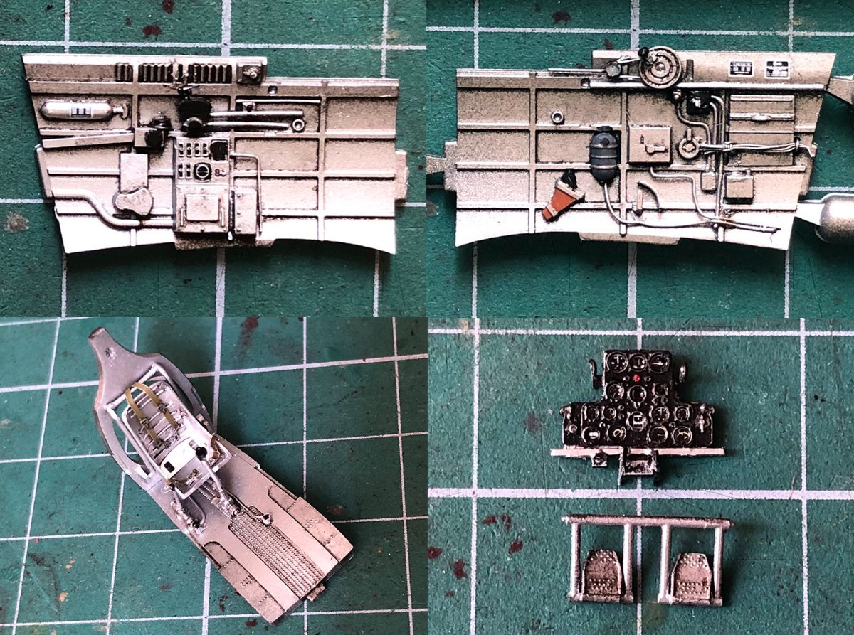

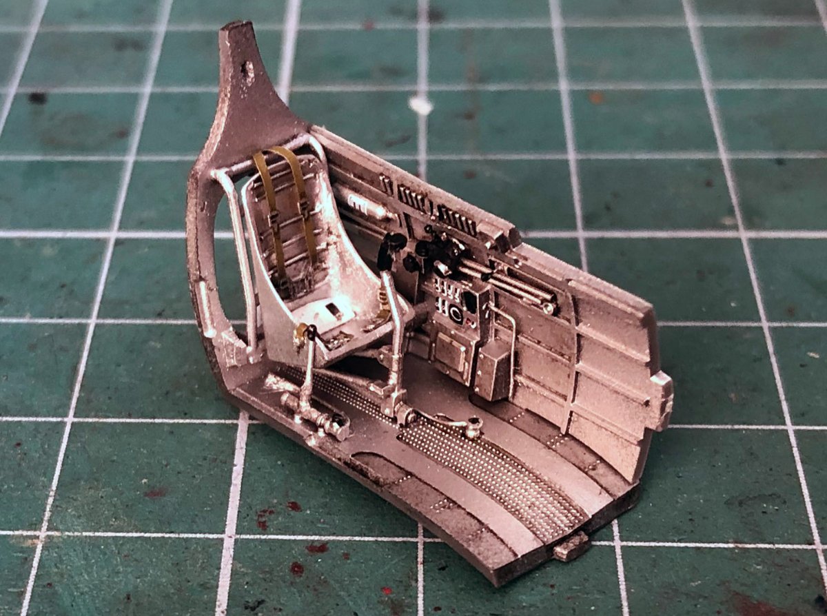

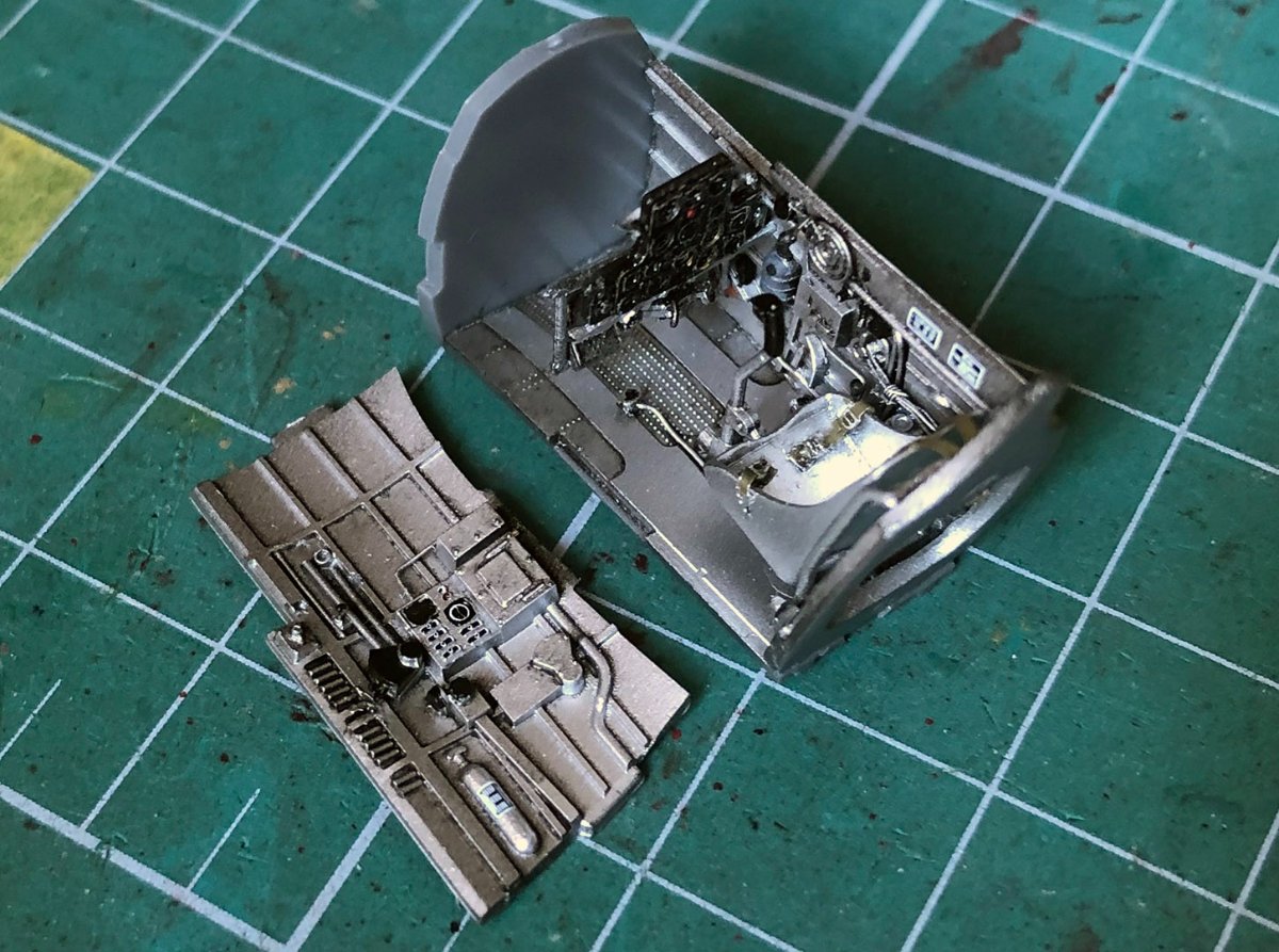

JollyMonk Posted May 4, 2025 Author Posted May 4, 2025 Każdego wieczoru zajmowałem się okablowaniem i urządzaniem biura. Mam nadzieję, że pilotowi będzie wygodnie i przyrządy będą działać zgodnie z instrukcją 10 Quote

JollyMonk Posted May 6, 2025 Author Posted May 6, 2025 On 5/4/2025 at 10:37 PM, Baas ArK said: Ta dziubanina to już nie na moje parchate ślepia Nie będzie to widoczne – po prostu stało się to automatycznie w jakiś sposób Quote

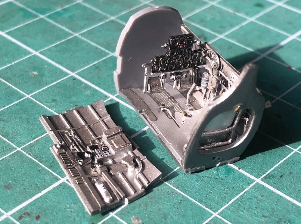

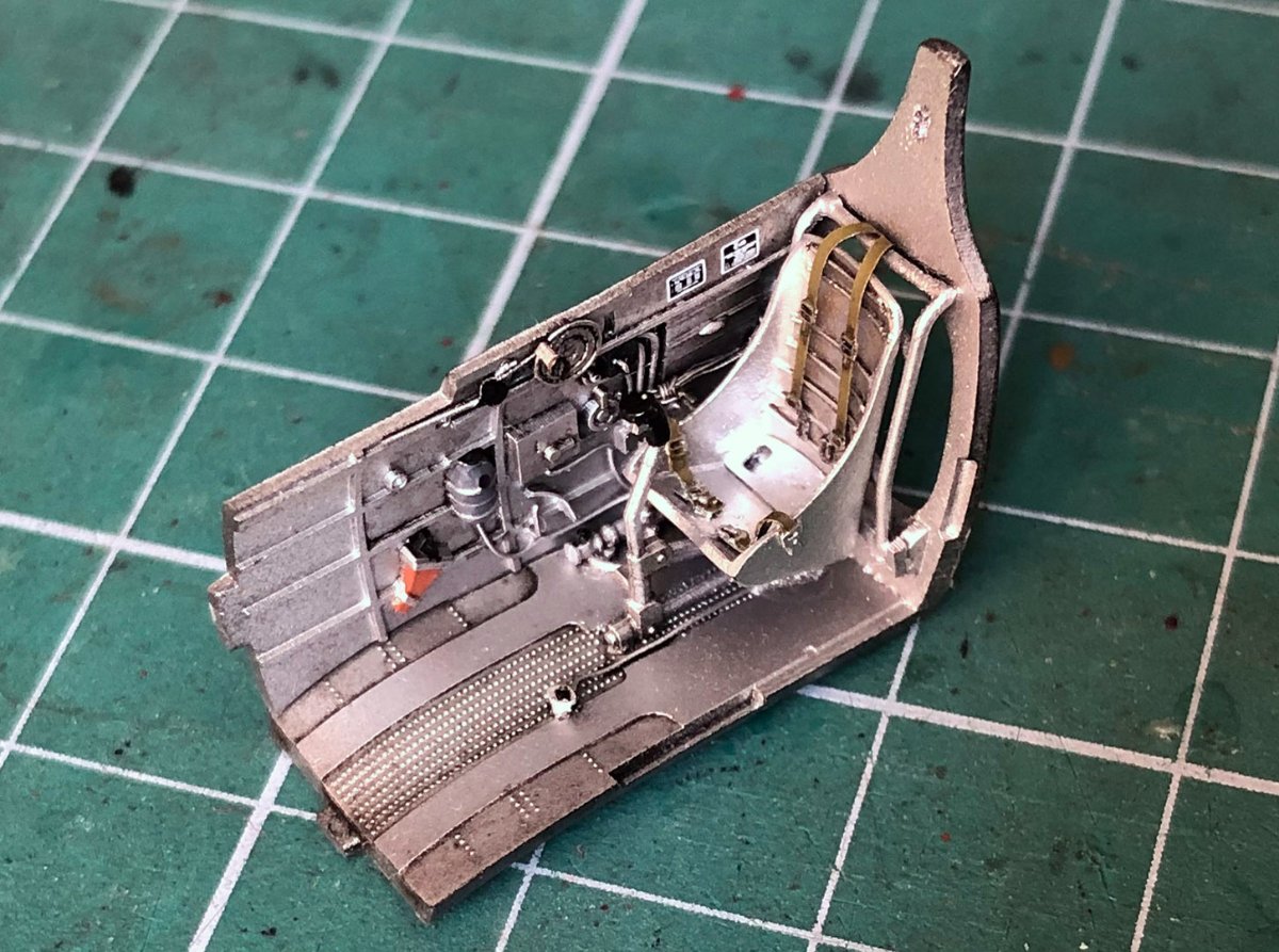

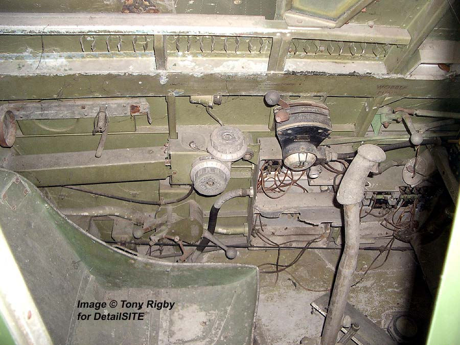

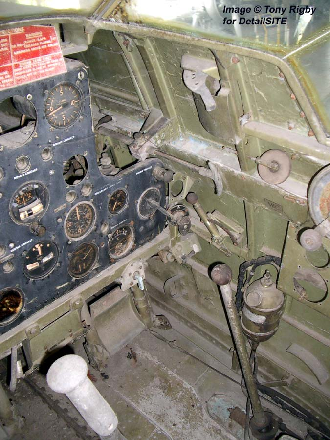

JollyMonk Posted May 15, 2025 Author Posted May 15, 2025 Pomalowałem i zebrałem cockpit. Przy wyborze koloru kierowałem się faktem, że w latach 30ch amerykanie pokrywali metal transparentnym podkładem, który nadawał wewnętrznym częściom srebrzysty (metaliczny) wygląd. Zynk Chromate i odpowiednio Interior Green zaczęto stosować nie wcześniej niż w 1940 roku. W niektórych fora uważają, że wszystkie typy Hawk-75 aż do P-36 włącznie miały niepomalowaną kabinę pilota. Rzeczywiście, po pomalowaniu kokpitu moi ukraińscy koledzy przesłali mi link walku tajskiego samolotu muzealnego. A w tym samolocie kokpit jest wyraźnie pomalowany fabrycznie na zielono. No cóż, zostawię swój model takim, jaki jest. 6 Quote
GrzeM Posted May 16, 2025 Posted May 16, 2025 Fajnie bardzo Ci idzie robota! Co do kokpitu - mamy pewność, że francuskie Curtissy H-75 zamówione były wewnątrz pomalowane w kolorze Curtiss Yellow Green i są na to dowody zarówno w dokumentach, jak i w postaci zachowanych elementów. 1 Quote
JollyMonk Posted May 19, 2025 Author Posted May 19, 2025 On 5/16/2025 at 4:23 PM, GrzeM said: Fajnie bardzo Ci idzie robota! Co do kokpitu - mamy pewność, że francuskie Curtissy H-75 zamówione były wewnątrz pomalowane w kolorze Curtiss Yellow Green i są na to dowody zarówno w dokumentach, jak i w postaci zachowanych elementów. Absolutnie masz rację, całkowicie się zgadzam! Należy jednak zauważyć, że Francuzi mieli inny typ tego samolotu. 1 Quote
