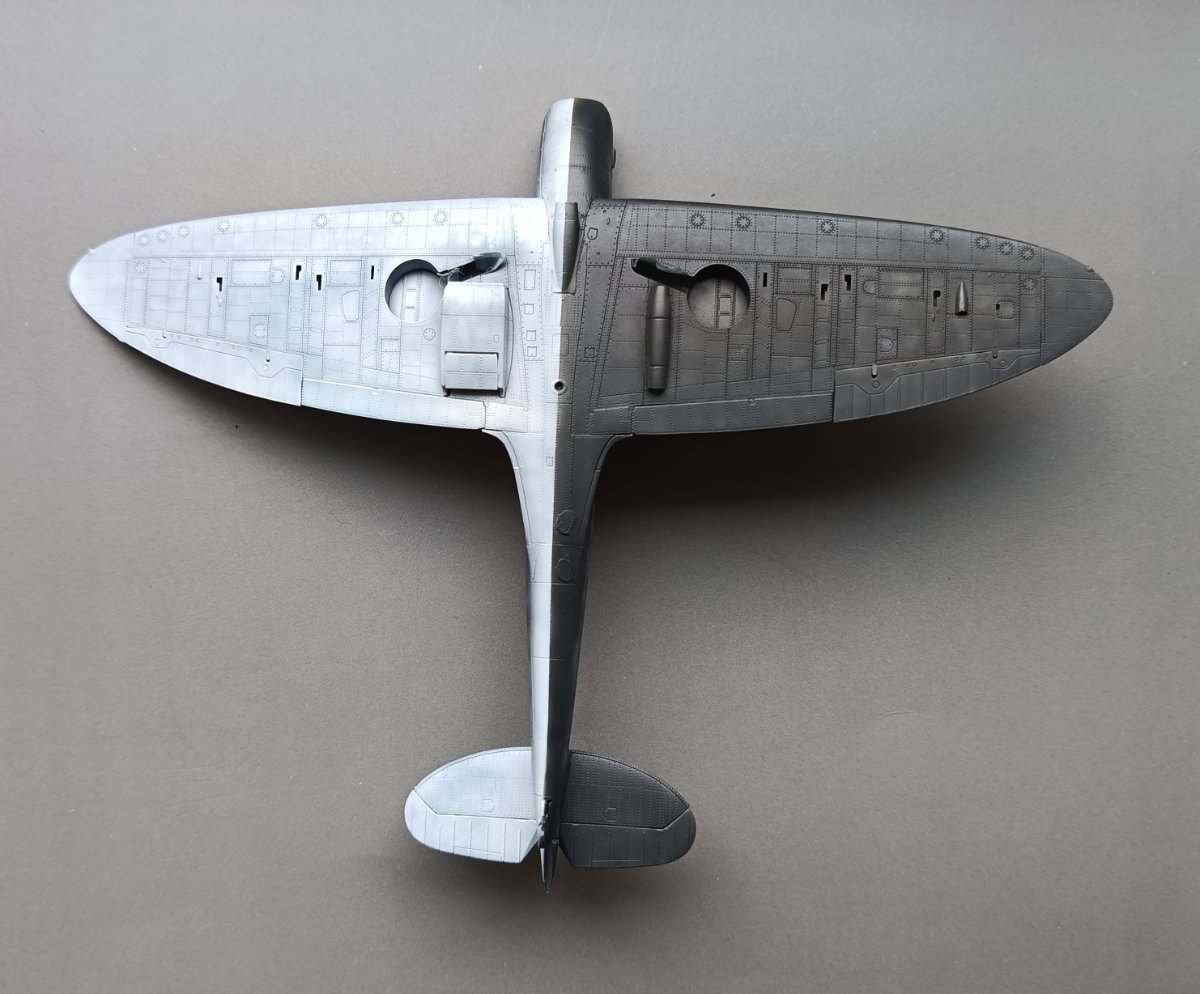

Tainan41 Napisano 14 Września Share Napisano 14 Września Zakładam ten wątek, by wszelkie uwagi i wskazówki na temat budowy modeli samolotu Spitfire firmy IBG były w jednym miejscu. Jak już napisałem w wątku o modelach IBG, spasowanie skrzydeł z kadłubem jest słabe. Dla tych, którzy jeszcze nie widzieli, wrzucam zdjęcia z zaznaczonymi szparami, które powstają po zamontowaniu skrzydeł. Szpary otoczone na czerwono. Niebieskim zaznaczyłem punkt styku klap z krawędzią spodu, z którą mają się stykać. Ponadto, uwaga przy montażu drzwiczek kabinowych. W zestawie są dwie opcje. Wybrane przeze mnie są za wąskie i zostaje szpara. Także "luk" przedziału radiowego. Jedne "drzwiczki" wchodzą z dużym luzem (akurat te użyłem), drugie są nieco za duże. Wczoraj skleiłem kadłub że skrzydłami. Na trzecim i czwartym zdjęciu osłona zbiornika paliwa jest tylko nałożona, ale widać, że w stosunku do niej, lewa burta jest bardziej zagięta do środka. Nic strasznego, tylko tu pada pytanie. Czy to defekt wynikający z błędu przy robieniu form w narzędziowni, czy też wynikający z nieostrożnego wyciągania ramki z formy. Na koniec moje subiektywne spostrzeżenia niedzielnego frajdolarskiego lepiacza zabawek politechnicznych. Plusy: - najlepiej opracowany merytorycznie model Spita - super rozwiązana budowa wnęk podwozia - podobnie chłodnice - jednoczęściowe osłony silnika, zbiornika i spód - pomysł na montaż goleni podwozia głównego (ale zobaczymy jak to wyjdzie w praniu) Minusy: - spasowanie kadłub-skrzydło - brak punktów do stabilnego zamontowania niektórych elementów kokpitu plastikowego (pedały orczyka, podstawa masztu antenowego, niektóre elementy osprzętu za pilotem) - (dalej w kokpicie) zastosowanie półwręg w tylnej części "wanny" kokpitu; gdyby były całe, konstrukcja byłaby stabilniejsza - brak porządnego "stabilizatora" nosa kadłuba; ten fragment jest cienki i zabiera trochę czasu by równo skleić - montaż kółka ogonowego (stara Tamiya, Eduard a nawet szortrany AZ i Sword mają to logicznie zaprojektowane) - jak ktoś będzie chciał zrobić zamkniętą kabinę, to będzie potrzebował linijki z przedziałka obejmującą dziesiąte części milimetra Zamiennika 3D/żywicznego wymagają fotele, pedały orczyka i drążek sterowy - te plastikowe są słabej jakości. Zdaję sobie sprawę z ograniczeń wtrysku plastikowego, ale wydaje mi się, że można to było zrobić lepiej. Zachęcam innych do wrzucania w tym wątku swoich spostrzeżeń 2 2 Cytuj Odnośnik do komentarza Udostępnij na innych stronach More sharing options...

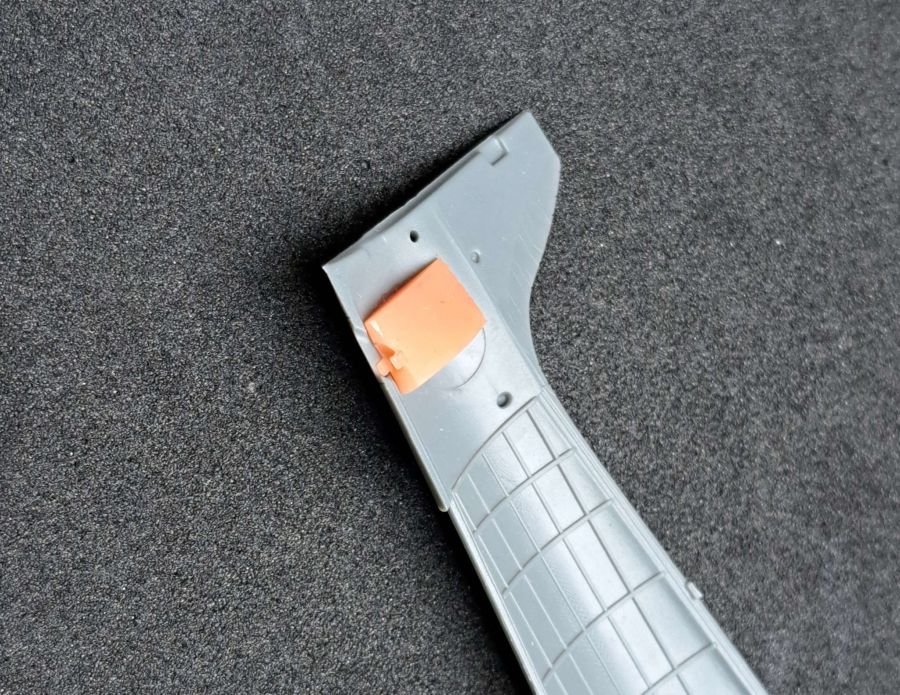

ArtuRze Napisano 15 Września Share Napisano 15 Września Żeby zaraz się nie okazało, że narracja w tym wątku jest taka, że z zestawu nic się nie da skleić. Da się, tylko to po prostu przypomina momentami rozgrywanie partii szachów: Jak bardzo się chce, to można skleić wnęki podwozia tak, żeby uniknąć przerw: Miejsca na zakładkę potraktowałem tak samo jak wcześniej, raczej bym najpierw się skupił na uzyskaniu braku przerwy w krytycznym rejonie, a potem łapał resztę. Miejsca oznaczone przez kolegę Tainana po prostu zakitowałem surfacerem, a nadmiar usunąłem rozcieńczalnikiem. Nie podejmuję się innej ingerencji w tym rejonie, gdzie dodatkowo znajdują się wypukłe nity. O dziwo, jestem w stanie wykazać że problem nie dotyczy pojednyczego egzemplarza (akurat MarCorp wysłał swój komentarz gdy byłem w trakcie pisania, do niego więc piję) : 3 Cytuj Odnośnik do komentarza Udostępnij na innych stronach More sharing options...

ArtuRze Napisano 16 Września Share Napisano 16 Września Podwozie "wklejone" jest na plastelinę biurową - nie wiem czy tak będzie całość malowana na różowo, natomiast srebrne akcenty w komorze pójdą jako ostatnie - stąd tymczasowość 2 Cytuj Odnośnik do komentarza Udostępnij na innych stronach More sharing options...
Tainan41 Napisano 16 Września Autor Share Napisano 16 Września 11 godzin temu, ArtuRze napisał: Żeby zaraz się nie okazało, że narracja w tym wątku jest taka, że z zestawu nic się nie da skleić. Da się, tylko to po prostu przypomina momentami rozgrywanie partii szachów: Jak bardzo się chce, to można skleić wnęki podwozia tak, żeby uniknąć przerw: Miejsca na zakładkę potraktowałem tak samo jak wcześniej, raczej bym najpierw się skupił na uzyskaniu braku przerwy w krytycznym rejonie, a potem łapał resztę. Miejsca oznaczone przez kolegę Tainana po prostu zakitowałem surfacerem, a nadmiar usunąłem rozcieńczalnikiem. Nie podejmuję się innej ingerencji w tym rejonie, gdzie dodatkowo znajdują się wypukłe nity. O dziwo, jestem w stanie wykazać że problem nie dotyczy pojednyczego egzemplarza (akurat MarCorp wysłał swój komentarz gdy byłem w trakcie pisania, do niego więc piję) : Patrząc się na zdjęcia Twojego Spita, wygląda, że te szpary są dużo węższe. Jak znajdę czas (a u mnie to ruletka), to ruszam z "zaklajstrowaniem" przerw. Zobaczymy co z tego wyjdzie. A tak przy okazji, to już trzeci egzemplarz rozpoznawczy, o którym wiem. Cytuj Odnośnik do komentarza Udostępnij na innych stronach More sharing options...
ArtuRze Napisano 16 Września Share Napisano 16 Września Były dokładnie tak jak u Ciebie, ale jak pisałem, płynna szpachla czyni cuda Cytuj Odnośnik do komentarza Udostępnij na innych stronach More sharing options...
Tainan41 Napisano 16 Września Autor Share Napisano 16 Września 1 minutę temu, ArtuRze napisał: Były dokładnie tak jak u Ciebie, ale jak pisałem, płynna szpachla czyni cuda Spróbuję... ewentualnie mam jakąś dwuskładnikową od Tamiya San Cytuj Odnośnik do komentarza Udostępnij na innych stronach More sharing options...

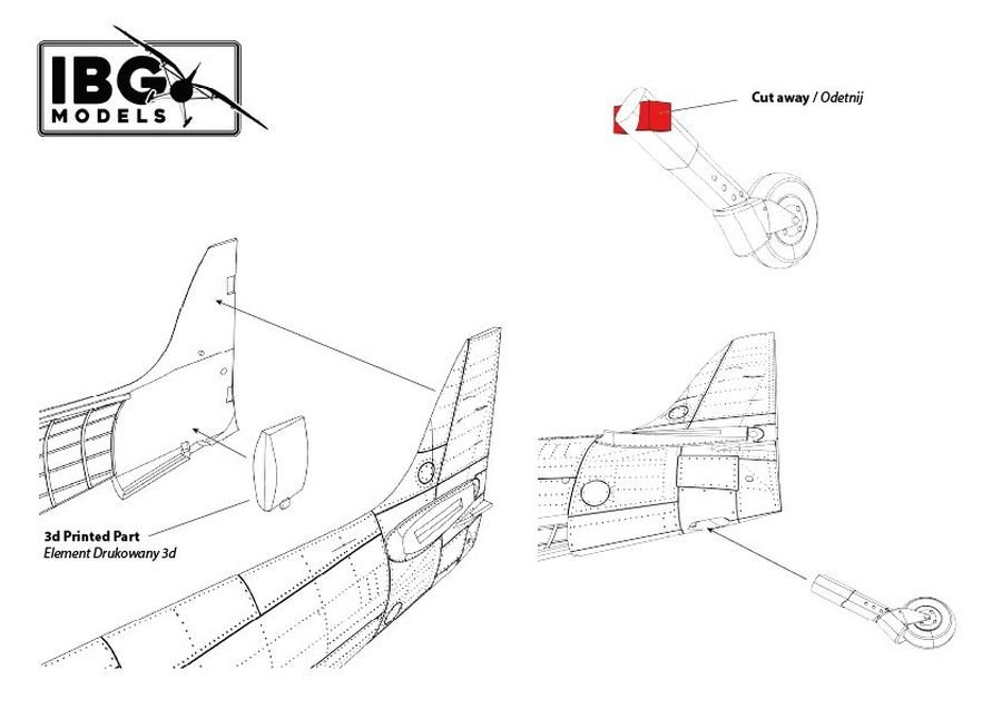

MarCorp Napisano 16 Września Share Napisano 16 Września (edytowane) 5 godzin temu, Tainan41 napisał: Pierwotny projekt instalacji elementów komór podwozia, który został przemycony w instrukcji Black Boxa, był bardzo dobry. Nie został przemycony, tylko w pośpiechu przeoczyłem. Czy był bardzo dobry to kwestia mocno dyskusyjna - jak dla mnie tylko w teorii, bo w praktyce forma wyłamywała połowę z tych mostków. Obecny system jest bezpieczniejszy oraz ma tylko jedną linię łączenia zamiast dwóch w oryginale. Przy okazji zastanawiam się czy byłoby zainteresowanie drukowanymi ścianami podwozia w całości. 5 godzin temu, Tainan41 napisał: Marku, zdaję sobie sprawę, że jesteś mocno zaangażowany w ten projekt i będziesz go bronił niczym Spartanie Termopil... We wszystkie projekty lotnicze. Nie zamierzam ich bronić z jednego powodu - nie mam czasu z Wami pisać. Wolę robić kolejne modele. Dało się zauwazyć ze pojawiam się rzadko, jak juz - to chcę pomóc pokazując coś, co może kogoś zainspiruje lub pomoże. Możliwe, że będę jakoś mocniej bronił własnych projektów ale to czas pokaże. 5 godzin temu, Tainan41 napisał: ...mamy prawo do krytykowania i wytykania błędów (lub wskazywania problemów). W ogóle mnie nie zrozumiałeś. Bardzo mi wszystko jedno, czy krytykujesz. Proponuję robić to tak aby coś wniosło. Sama krytyka "nie podoba mi się, bo tak" nie jest konstruktywna. Pokaż jak coś poprawić/naprawić/usprawnić. Poradź ludziom co mają robić zamiast narzekać że "słabe, można to było zrobić lepiej". Inny ton, nadal narzekasz, ale przynajmniej coś wniesiesz do tematu. 1 godzinę temu, ArtuRze napisał: Były dokładnie tak jak u Ciebie Serio nie umiem się odnieść do tego jak to robicie że jest szpara (tak na oko z 0,5mm). Mi się to nie udaje i zawsze się schodzi na styk. Filmik nagrać czy uwierzycie na słowo? Edytowane 16 Września przez MarCorp litrówka ;) Cytuj Odnośnik do komentarza Udostępnij na innych stronach More sharing options...
Tainan41 Napisano 16 Września Autor Share Napisano 16 Września 7 minut temu, MarCorp napisał: Serio nie umiem się odnieść do tego jak to robicie że jest szpara (tak na oko z 0,5mm). Mi się to nie udaje i zawsze się schodzi na styk. Filmik nagrać czy uwierzycie na słowo? Jak napisałem wcześniej. Może to kwestia kurczliwości plastiku po wyjęciu z form. Może gorsza jakość partii plastiku. Ale jeśli to się powtarza, to coś jest na rzeczy. Może Twoje egzemplarze są z tej lepszej partii? Nie wiem. Ale jeśli to się powtarza w modelu z Black Boxa i z pudełka ze Spitem rozpoznawczym. Jak pokazałem na zdjęciach, spód skrzydeł wchodzi tam, gdzie ma być. Tak samo w miejscu, w którym są te "trójkąty". Cytuj Odnośnik do komentarza Udostępnij na innych stronach More sharing options...
ArtuRze Napisano 16 Września Share Napisano 16 Września (edytowane) Chyba wiem w czym może być problem z różnym doświadczeniem, trochę zdjęcia MarCorpa mnie nakierowały. Myślę, że ciężko uzyskać ładne łączenie we wspomnianych wrażliwych miejscach, gdy skrzydło jest już w całości sklejone. Mam wrażenie, że górna połówka w tym trochę przeszkadza. Myślę, że zmiana kolejności klejenia, najpierw kadłub i spód skrzydeł, potem reszta, niesie ze sobą też dodatkowe plusy (rejon "klap" i brak potrzebnej specjalnej uwagi). Edytowane 16 Września przez ArtuRze Cytuj Odnośnik do komentarza Udostępnij na innych stronach More sharing options...
Tainan41 Napisano 16 Września Autor Share Napisano 16 Września 48 minut temu, ArtuRze napisał: Chyba wiem w czym może być problem z różnym doświadczeniem, trochę zdjęcia MarCorpa mnie nakierowały. Myślę, że ciężko uzyskać ładne łączenie we wspomnianych wrażliwych miejscach, gdy skrzydło jest już w całości sklejone. Mam wrażenie, że górna połówka w tym trochę przeszkadza. Myślę, że zmiana kolejności klejenia, najpierw kadłub i spód skrzydeł, potem reszta, niesie ze sobą też dodatkowe plusy (rejon "klap" i brak potrzebnej specjalnej uwagi). Może masz rację. Na zdjęciach faktycznie doklejony jest tylko spód. Sprawdzę przy okazji kolejnego Spita Cytuj Odnośnik do komentarza Udostępnij na innych stronach More sharing options...
