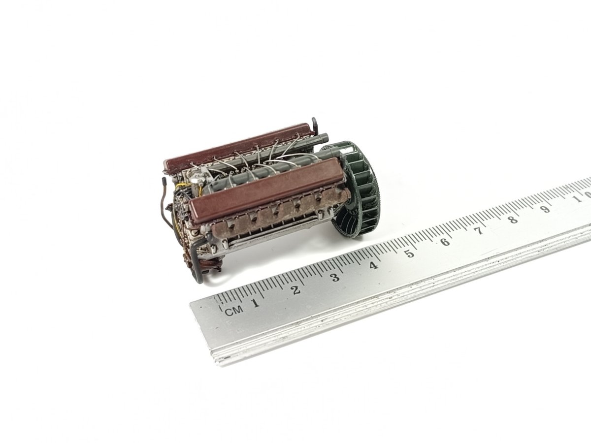

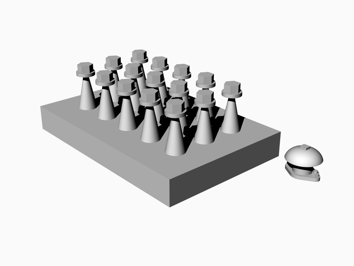

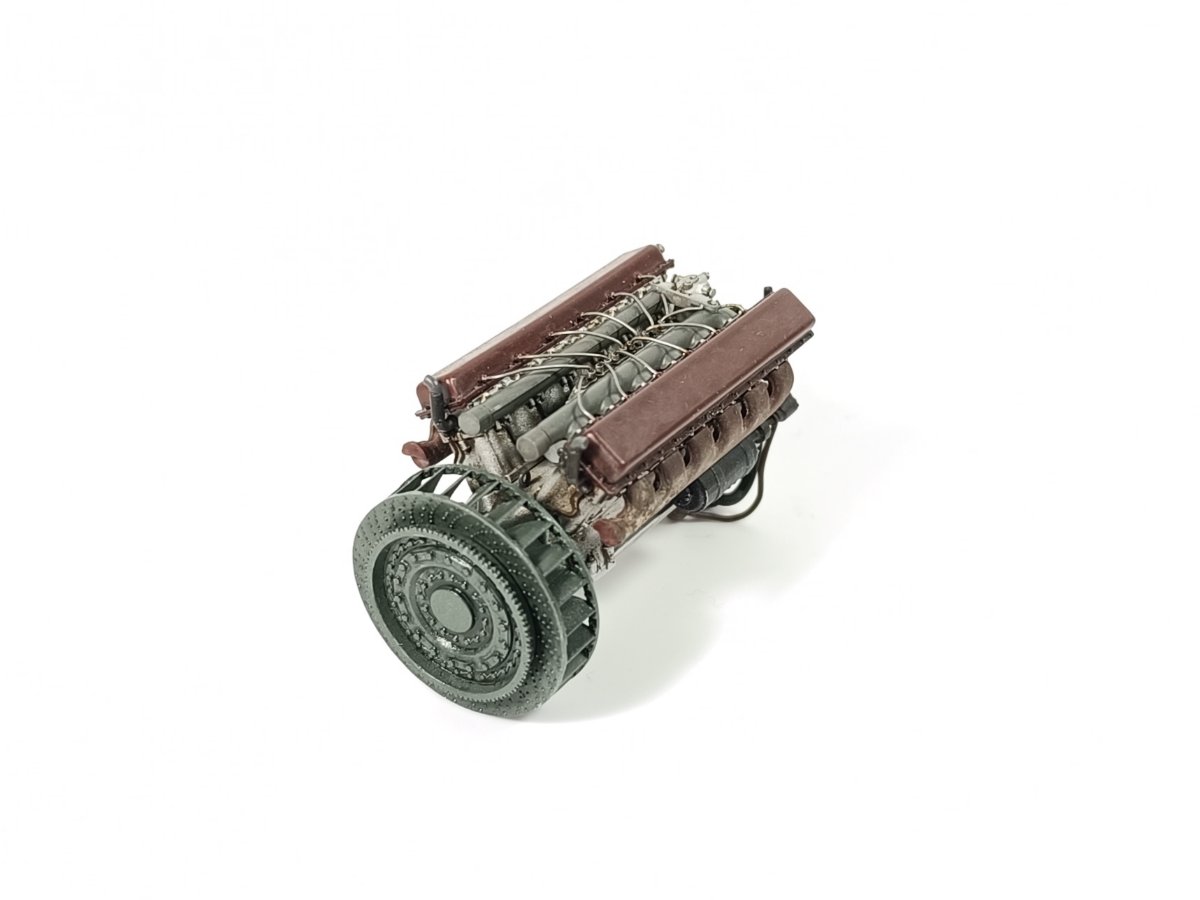

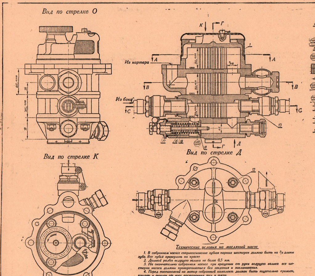

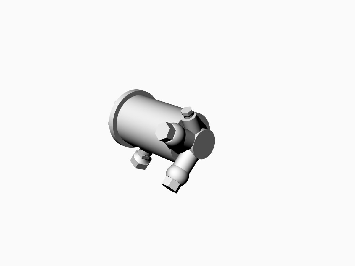

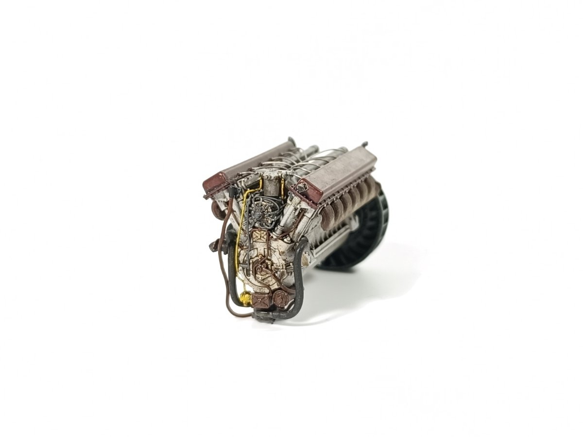

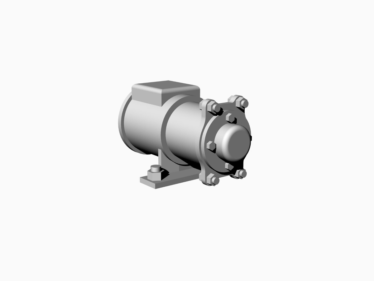

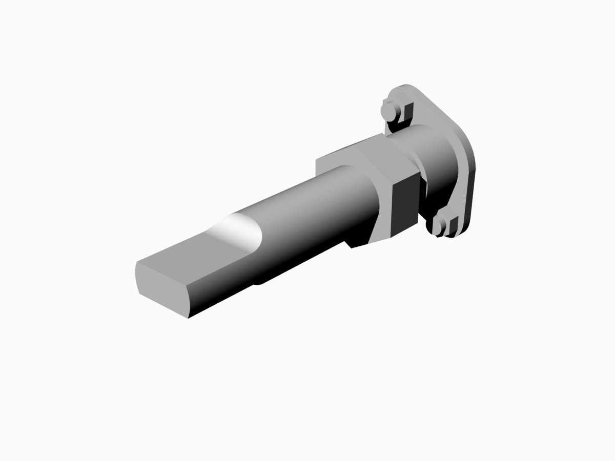

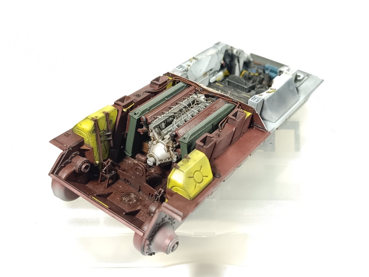

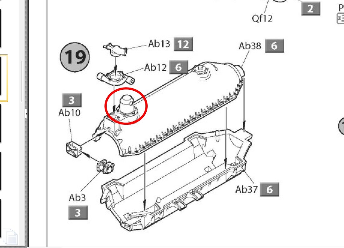

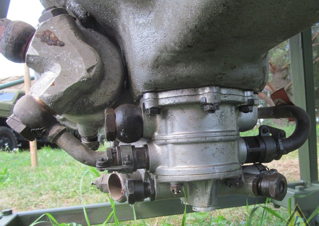

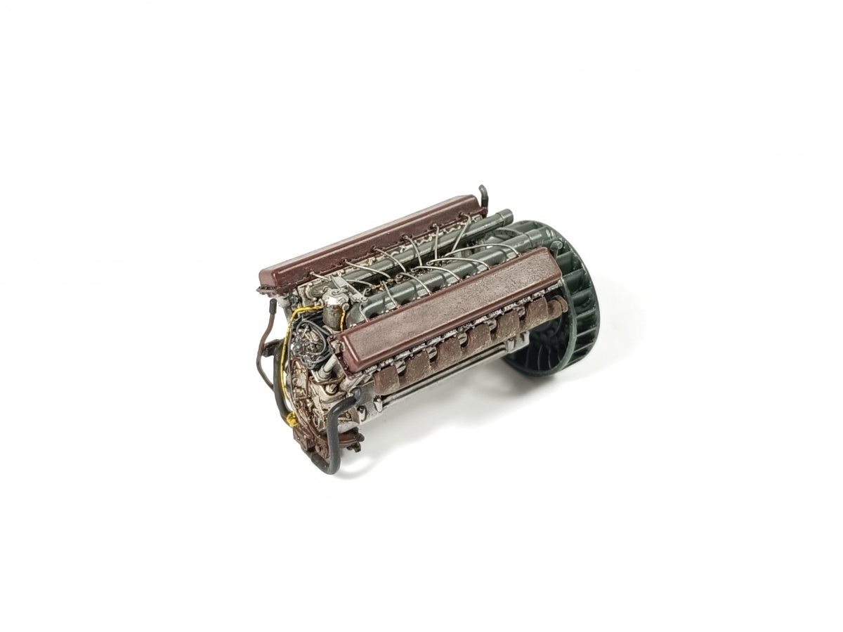

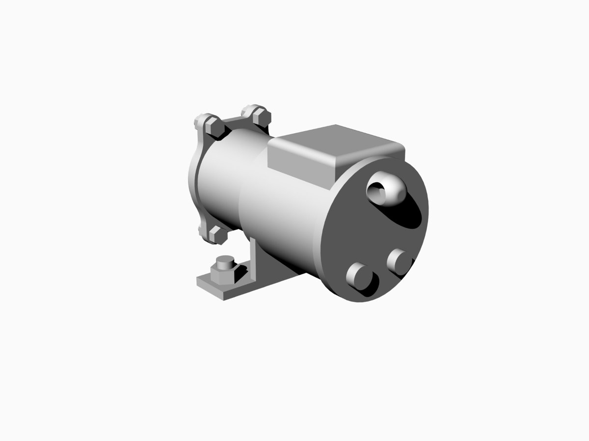

PiterATS Napisano 21 Października 2025 Autor Share Napisano 21 Października 2025 (edytowane) Myślę że na koniec budowy będzie można coś pomyśleć na wrzuceniem gdzieś tych dodatków Dzisiaj silnik . Poza elementami zestawowymi dodałem nieco od siebie. Z "dużych" elementów konstrukcyjnych brakowało jedynie filtra oleju, więc trzeba było go sobie zaprojektować: Tak naprawdę do wymiany nadaje się również pompa oleju, bo zestawowa to taki wystający od spodu miski olejowej plastikowy cycek pozbawiony jakichkolwiek detali: ... podczas gdy w rzeczywistości to dość skomplikowany element: Ja już sobie podarowałem poprawki, bo jeśli nie wyjmiemy silnika, to pompa i tak jest całkowicie niewidoczna. Pozostałe uzupełnienia obejmowały dodanie wszystkich instalacji nie ujętych w pudełku, a więc przewodów układu smarowania, paliwowego, układu rozrusznika powietrznego czy cięgna łączącego wodzik pedału gazu z pompą wtryskową. Od razu bardzo przepraszam za jakość zdjęć, ale miałem spore trudności z fotografią tego mikrusa Najgorzej wykonanym elementem w całym silniku jest wentylator. I nie chodzi tutaj o detale, bo te są świetne- mamy nawet zamarkowane sprężyny dociskowe na sprzęgle. Kwestia to ograniczenia technologii wtryskowej. Efekt tego jest taki, że w całym zalewie świetnych detali łopatki wentylatora są nienaturalnie grube. Zaprojektowałem więc sobie kompletny zamiennik zestawowej części A6, który wystarczy wkleić zamiast plastikowego i gotowe: Różnica jest zauważalna Pozdrawiam Edytowane 21 Października 2025 przez PiterATS 12 Cytuj Odnośnik do komentarza Udostępnij na innych stronach More sharing options...
Macisso Napisano 21 Października 2025 Share Napisano 21 Października 2025 Sam silnik to dzieło sztuki. Niezmiennie jestem pod wrażeniem Twojej pracy. O "wzbogacaniu" modelu drukiem 3D nie wspominając Cytuj Odnośnik do komentarza Udostępnij na innych stronach More sharing options...
grzesioc Napisano 21 Października 2025 Share Napisano 21 Października 2025 Klaszczę z zachwytu. Czekam na dalsze etapy Cytuj Odnośnik do komentarza Udostępnij na innych stronach More sharing options...

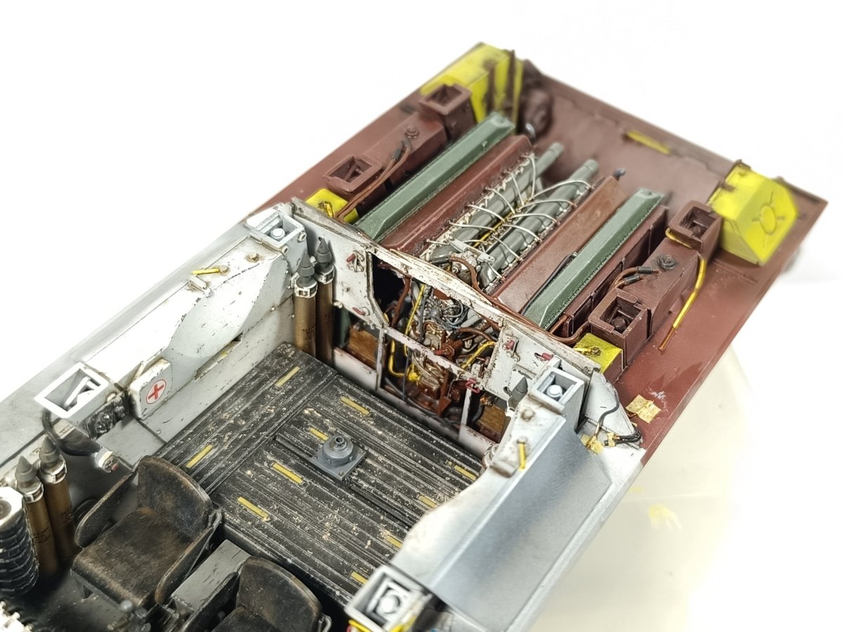

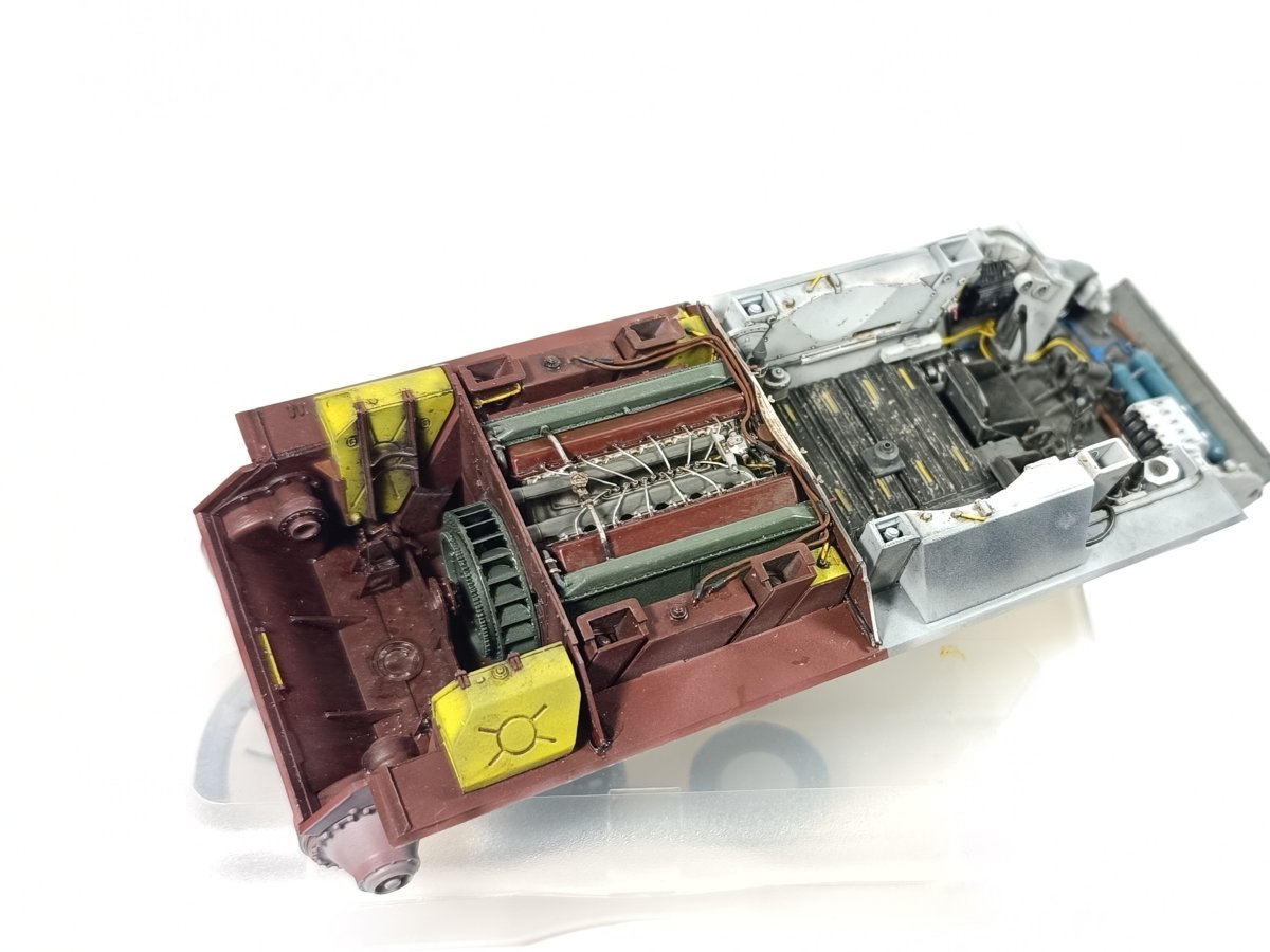

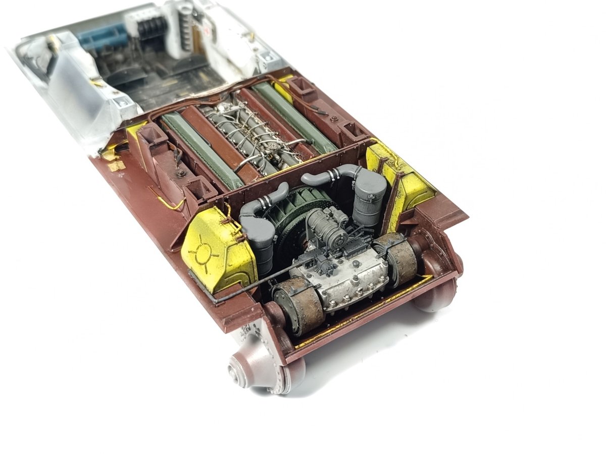

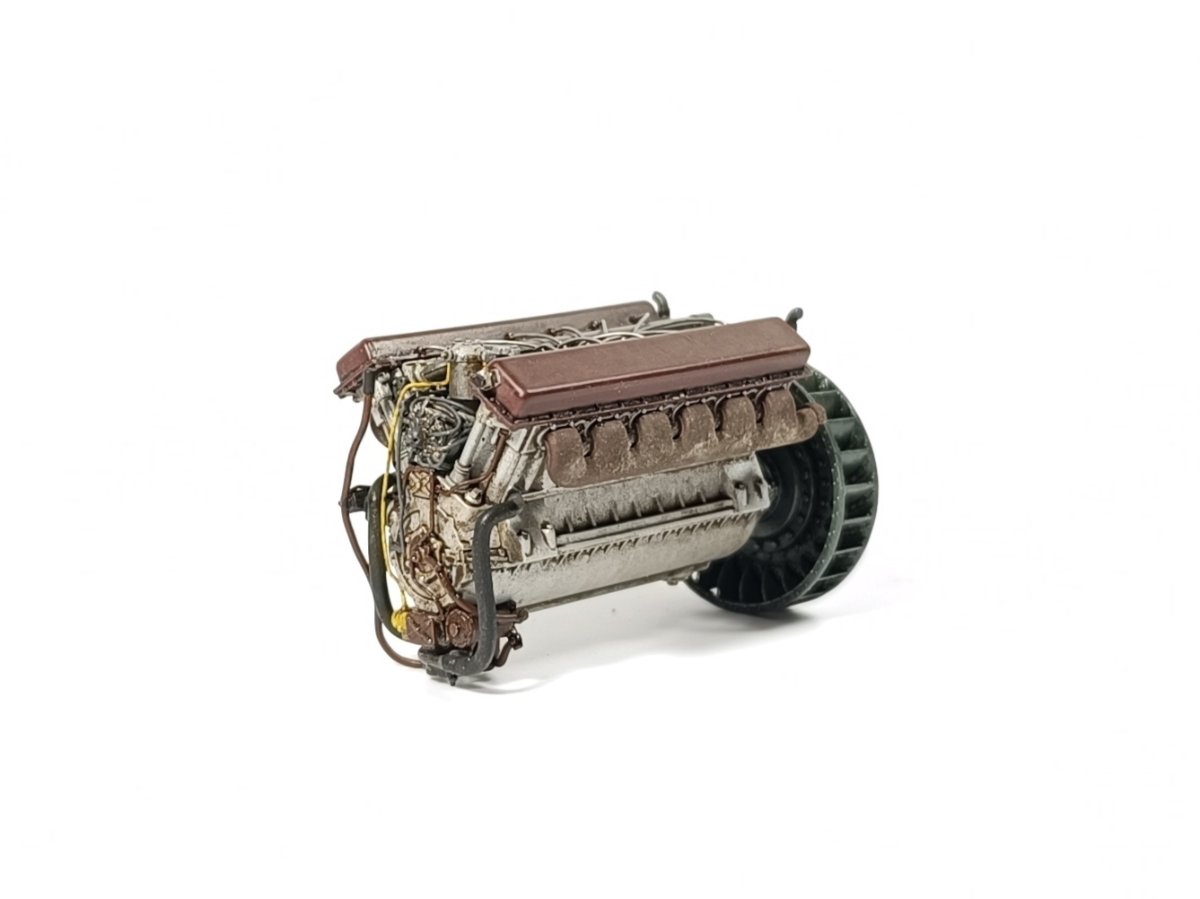

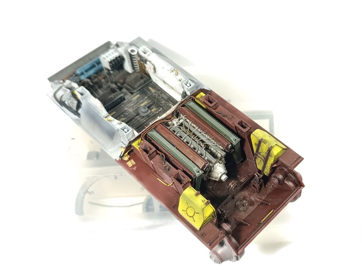

PiterATS Napisano 22 Października 2025 Autor Share Napisano 22 Października 2025 Wszystkie zdjęcia są już podmienione, więc ogarnięte Silnik włożony, wszystkie przewody pomalowane i podpięte gdzie być powinny. Doszła też prawa chłodnica, no i prawa burta wraz z tylną płytą wanny też są już przyklejone na stałe. Tak więc przedział silnikowy jest w zasadzie ukończony i przenosimy się do przedziału transmisji 11 Cytuj Odnośnik do komentarza Udostępnij na innych stronach More sharing options...

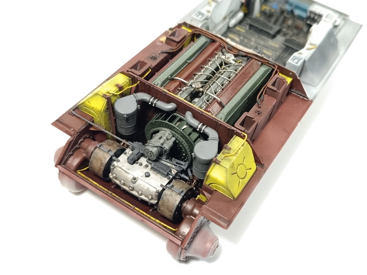

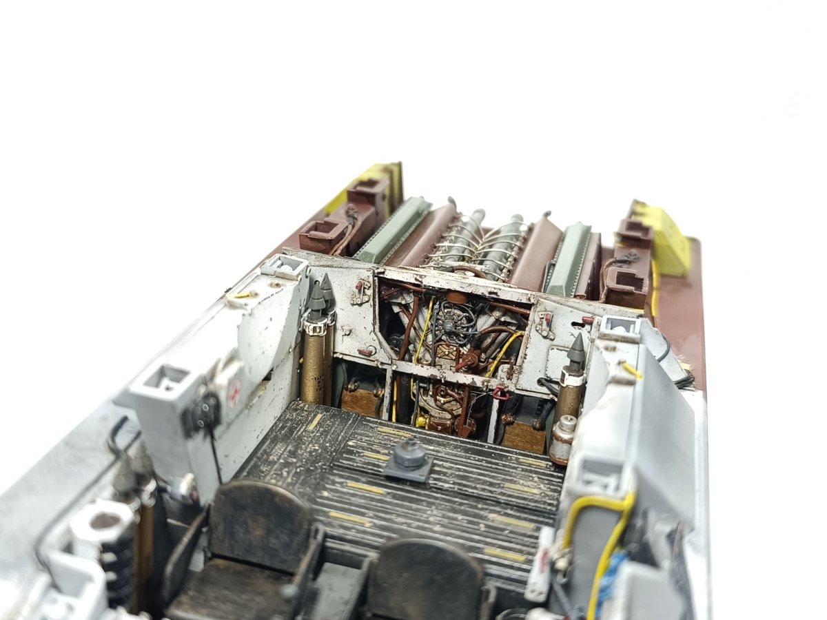

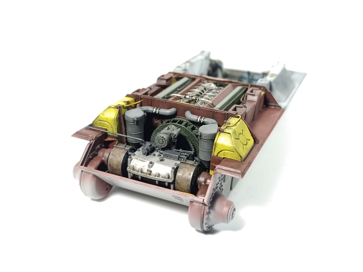

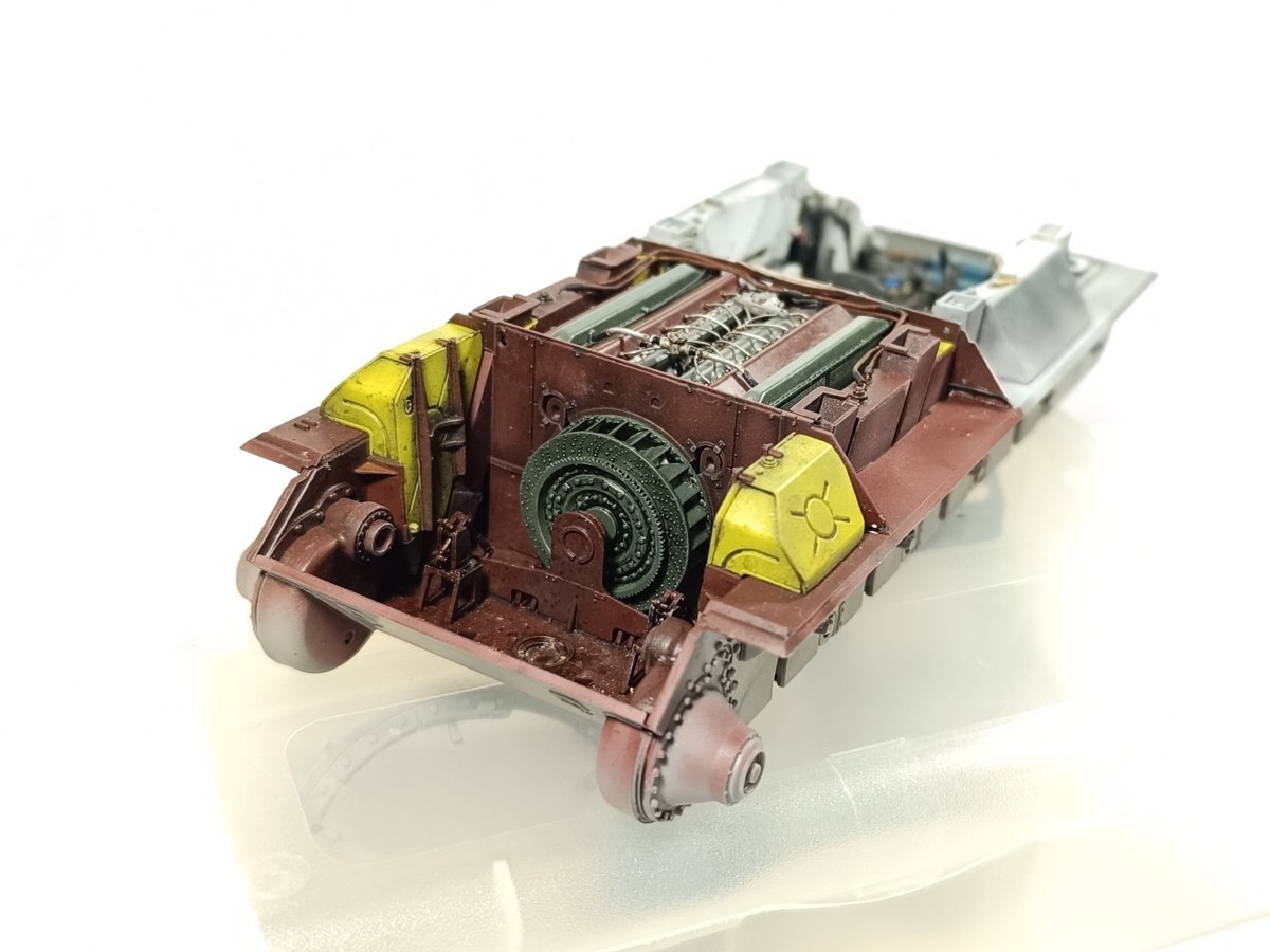

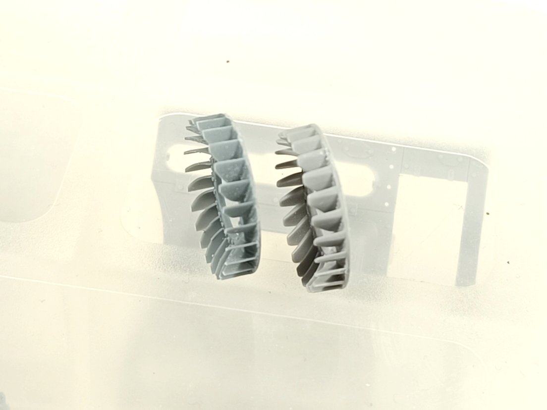

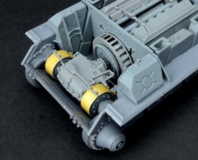

PiterATS Napisano 25 Października 2025 Autor Share Napisano 25 Października 2025 Dzisiaj tylko dwa zdjęcia. Przedział silnikowy został zamknięty również od tyłu. Dokleiłem brakujące jeszcze przewody układu chłodzenia znajdujące się na wierzchu silnika, wstawiłem gródź przedziału transmisji, a na koniec wkleiłem wentylator. 12 Cytuj Odnośnik do komentarza Udostępnij na innych stronach More sharing options...

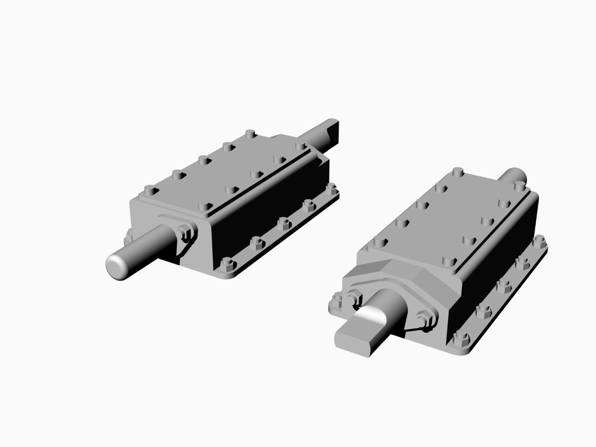

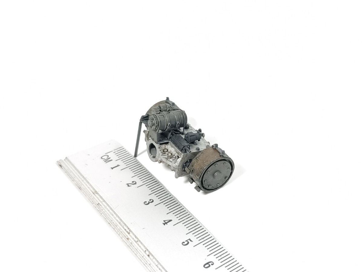

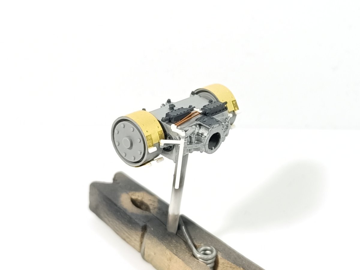

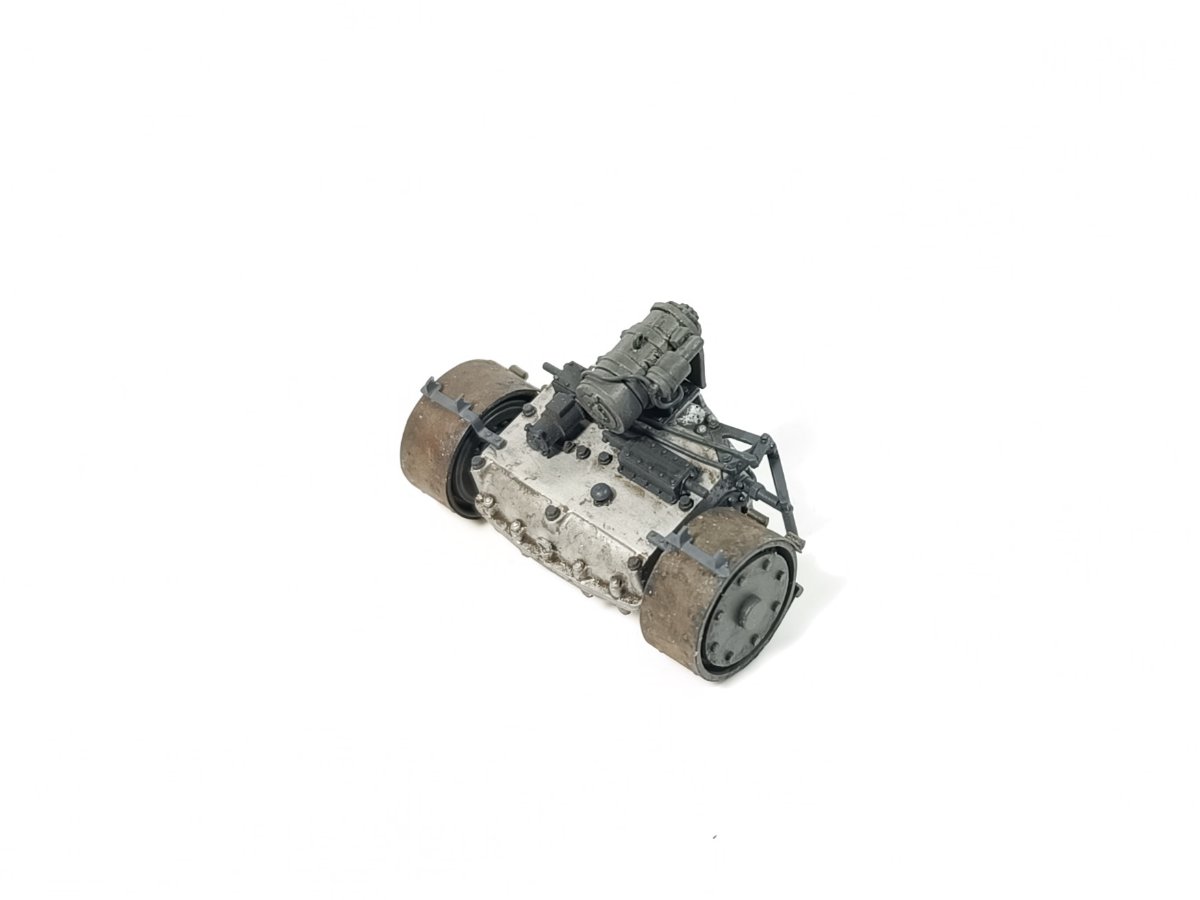

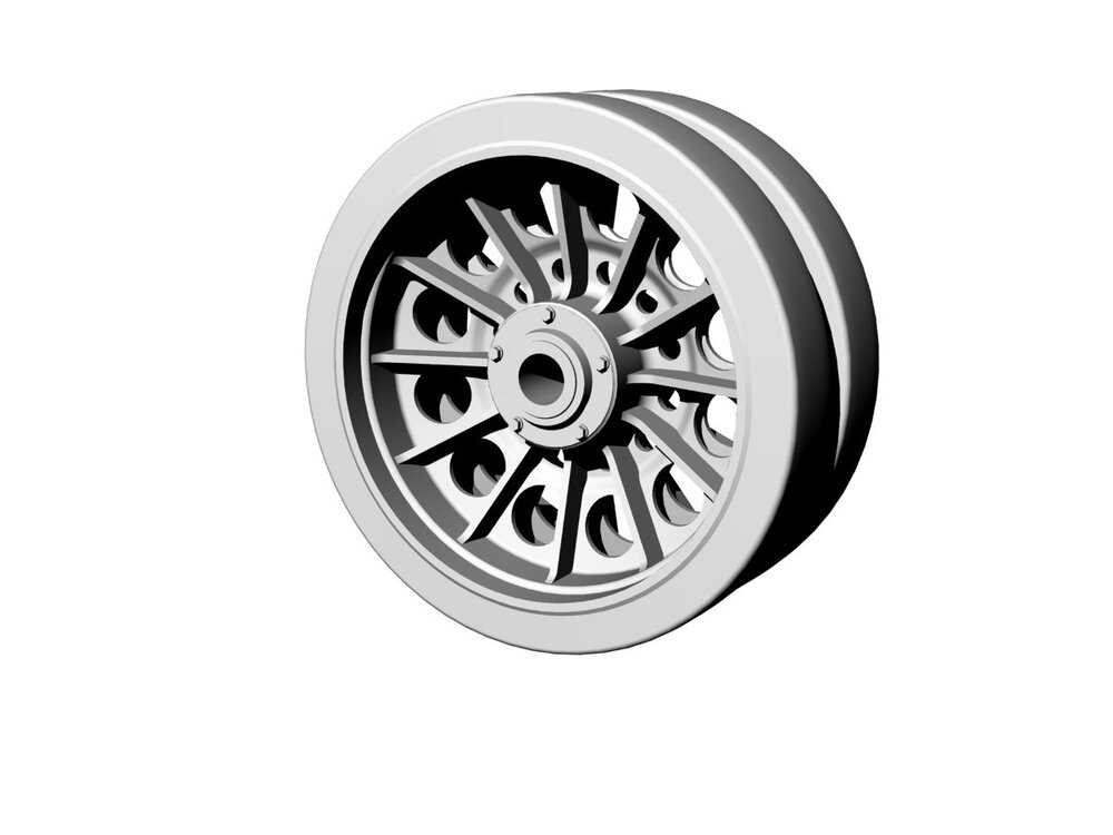

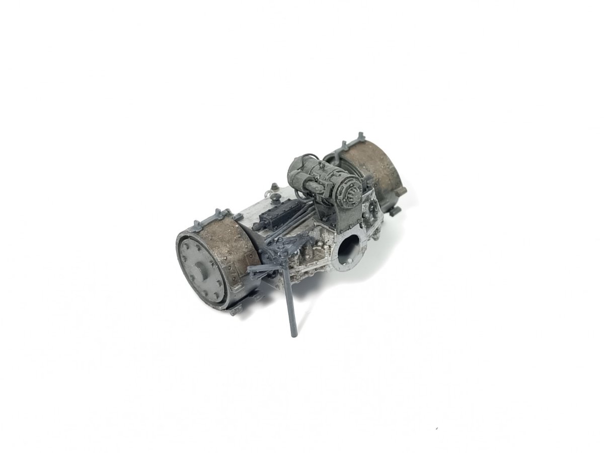

PiterATS Napisano 26 Października 2025 Autor Share Napisano 26 Października 2025 (edytowane) W dniu 25.10.2025 o 15:08, Evildead napisał: Zgadza się , elegancka robota, pobrudzony i poobijany tak ze smakiem. Taki mam zamysł przewodni, żeby model wyglądał wizualnie możliwie atrakcyjnie, ale żeby też nie był totalnym wrakiem Dzisiaj skrzynia biegów. Ten element zabrał mi jak do tej pory najwięcej czasu. Jest to spowodowane tym, że Miniart umieścił we wszystkich swoich modelach T-34 całkowicie błędną skrzynię. To co mamy w pudełku, to najwcześniejszy wariant 4-biegowej przekładni, dość szybko zastąpiony jej zmodyfikowaną specyfikacją. Tak to wygląda na zdjęciach i renderach pochodzących bezpośrednio ze strony producenta: Nas natomiast najbardziej interesuje to, że począwszy od 1943 standardem była już skrzynia 5-biegowa, zarówno jeśli idzie o produkcje nowych pojazdów w fabrykach, jak i remonty używanych. Piątki na tyle szybko "zalały" fabryki i służby aprowizacyjne, że wcześniejsze skrzynie po prostu zniknęły w niebyt. Dziwny jest więc pomysł Miniarta na wczesną skrzynię- czwórkę, zwłaszcza w wersji która już nawet 1941 nie była często spotykana. Musiałem więc wszystko przerobić. Na szczęście sam korpus czwórki i piątki jest z grubsza ten sam, więc wykorzystałem go, usuwając wcześniej z niego absolutnie wszystkie detale i zaprojektowałem nowe, właściwe dla skrzyni 5-biegowej. Mamy więc pokrywy suwaków biegów I i wstecznego oraz biegu IV i V: … pokrywy łożysk wału pośredniego: … boczny wałek suwaka biegu II i III … trochę śrub i grzybkowy odpowietrznik wnętrza skrzyni: … i włącznik rozrusznika elektrycznego: Tak wyglądała skrzynia na początku prac: A tak gotowa, już w pełni wyposażona i gotowa do usadowienia w kadłubie: Edytowane 28 Października 2025 przez PiterATS 12 Cytuj Odnośnik do komentarza Udostępnij na innych stronach More sharing options...

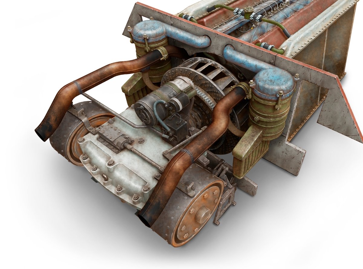

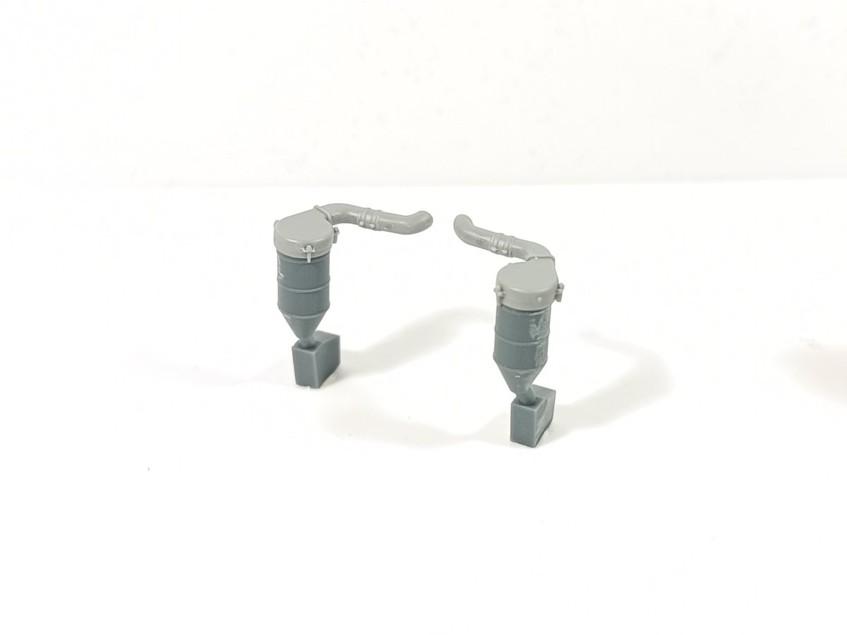

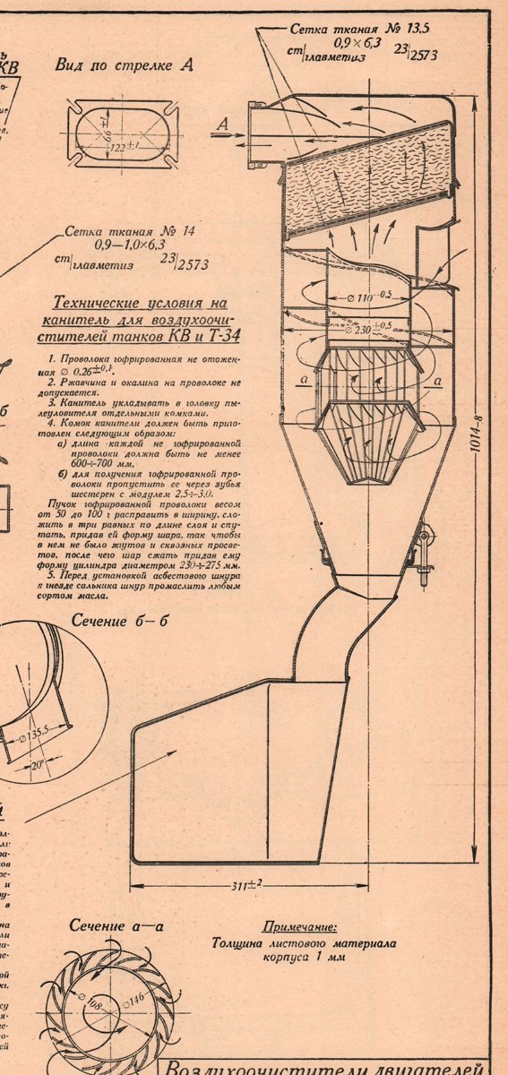

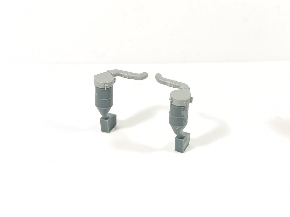

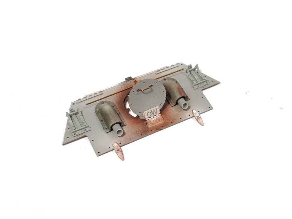

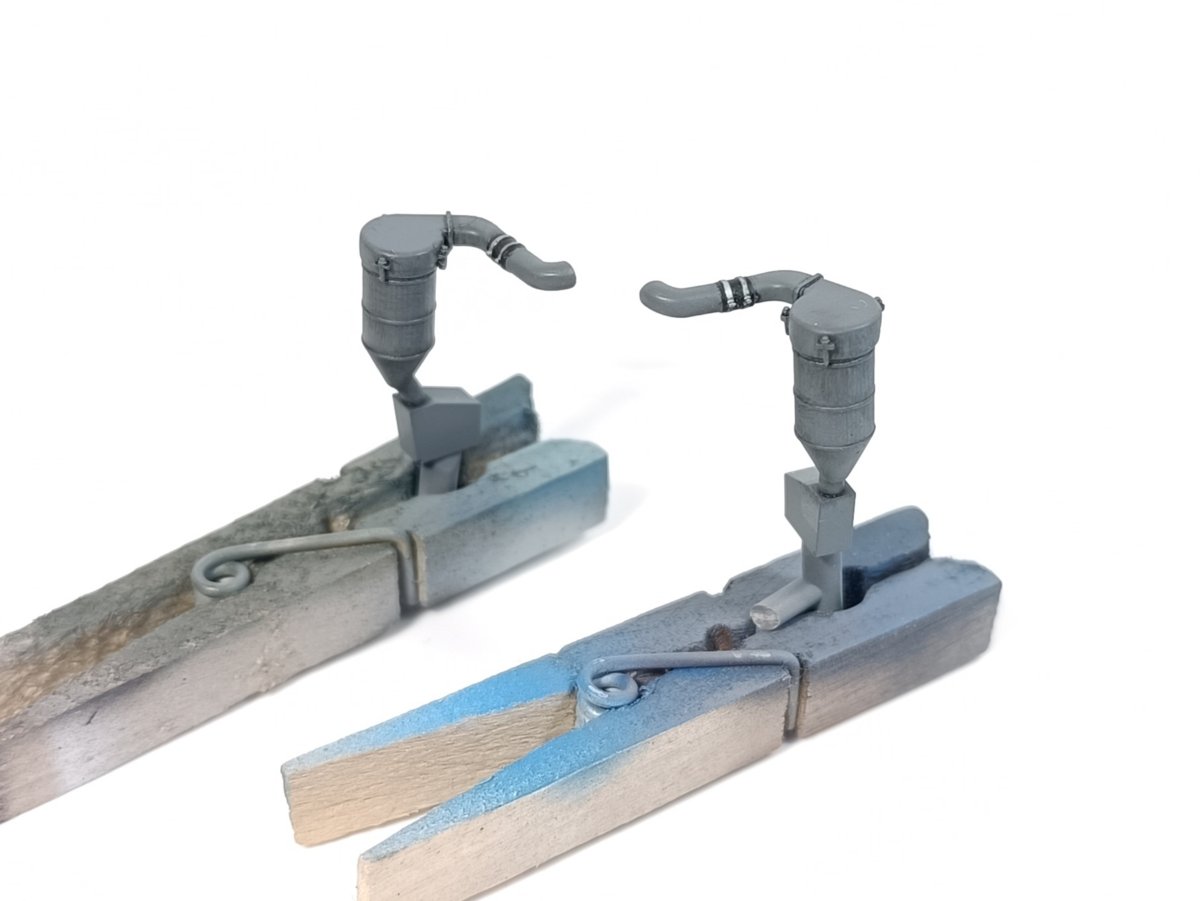

PiterATS Napisano 28 Października 2025 Autor Share Napisano 28 Października 2025 Dzisiaj mam do pokazania zdjęcia z prac wykończeniowych przedziału transmisji. Na początek filtry powietrza, czyli tak na 50% gigantyczny błąd Miniarta. A dlaczego na 50%? Otóż Miniart zaproponował filtry powietrza jednego typu (WTI-3), zarówno do T-34 wojennych jak i powojennych produkcji (zaznaczone na zielono) : O ile takie filtry pasują do Teciaków powojennych produkcji czeskich czy egipskich w wydaniu Miniarta (choć też w sumie nie do końca, bo na rurach łączących filtry z dolotami silnika brakuje grzałki podgrzewacza powietrza), o tyle są całkowitą pomyłką we wszystkich wersjach modeli czołgów wojennych, bo produkowano je dopiero od lat.... 50-tych. Skąd pomysł na daleko-powojenny układ z WTI-3 w wojennych wozach (a i tak wybrakowany i niekompletny), tego nie wiem. Totalny galimatias, żeby nie powiedzieć dosadniej- rozp...hoho organizacyjny na etapie projektu modelu Musiałem więc dorobić sobie nowe filtry standardowego typu Multicyklon, wczesnego wariantu. Dół zaprojektowałem i wydrukowałem, a całą górę zaadaptowałem z pudełka: Potem nie pozostało mi nic innego jak włożyć skrzynię i filtry na swoje miejsce. Przed ich włożeniem zamontowałem jeszcze brakujące przewody paliwowe tylnej grupy zbiorników. Na sam koniec podpiąłem przewody elektryczne do rozrusznika silnia, schowane w metalowym peszlu: I tym oto sposobem wnętrze wanny kadłuba zostało ukompletowane .... No prawie, bo brakuje jeszcze cięgna sterowania tylnymi żaluzjami i wydechów, ale te wkleję na późniejszym etapie Tym samym również dochodzimy do aktualnego etapu prac na modelem. Obecnie pracuję nad uzupełnieniem o wewnętrzne detale góry kadłuba, więc następne wpisy będą już przedstawiały aktualny, bieżący etap lepienia. 9 1 Cytuj Odnośnik do komentarza Udostępnij na innych stronach More sharing options...
