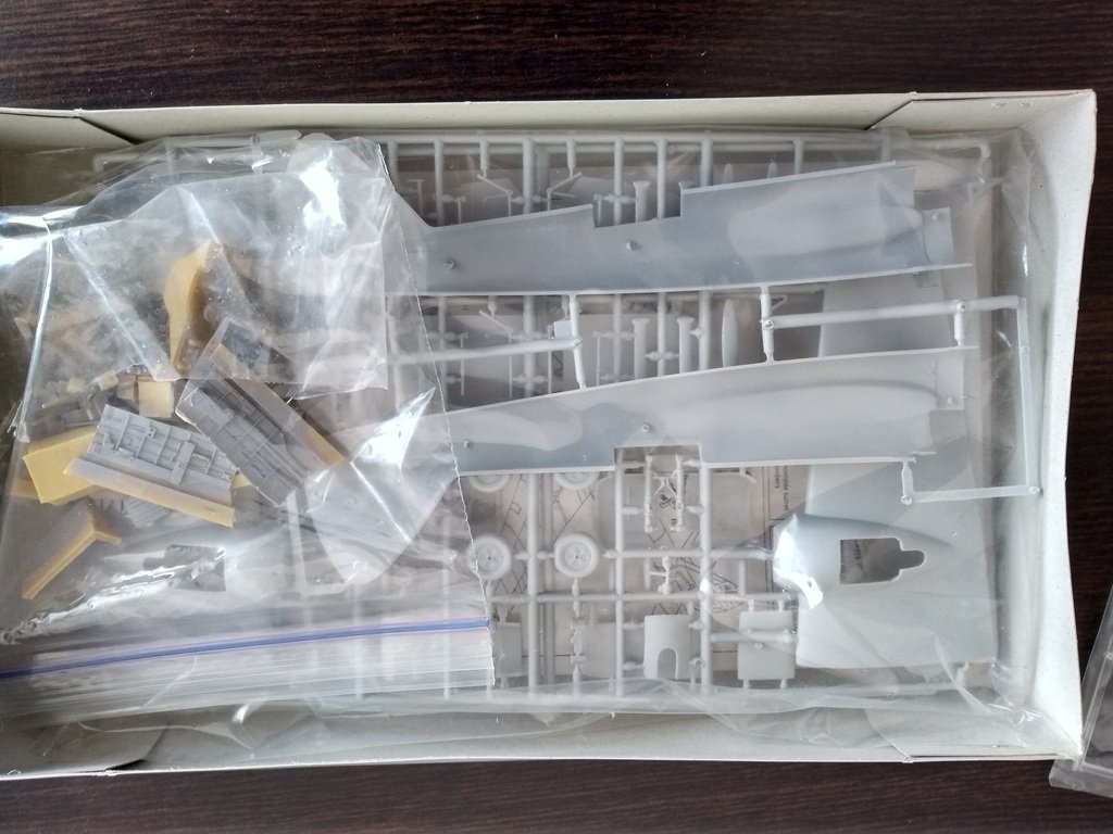

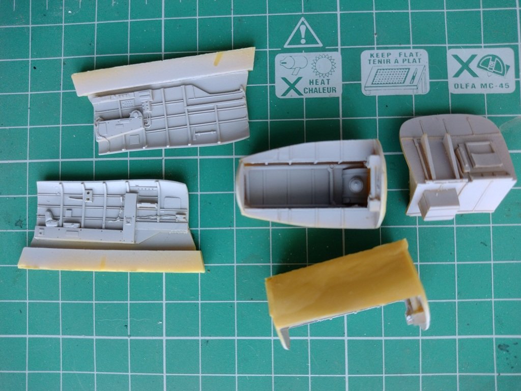

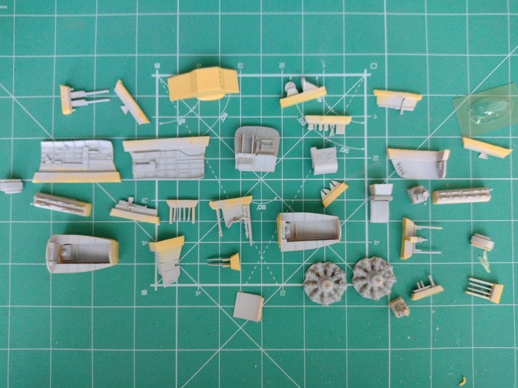

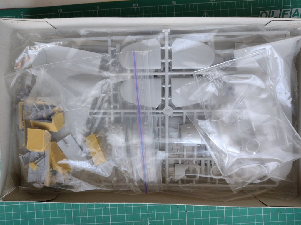

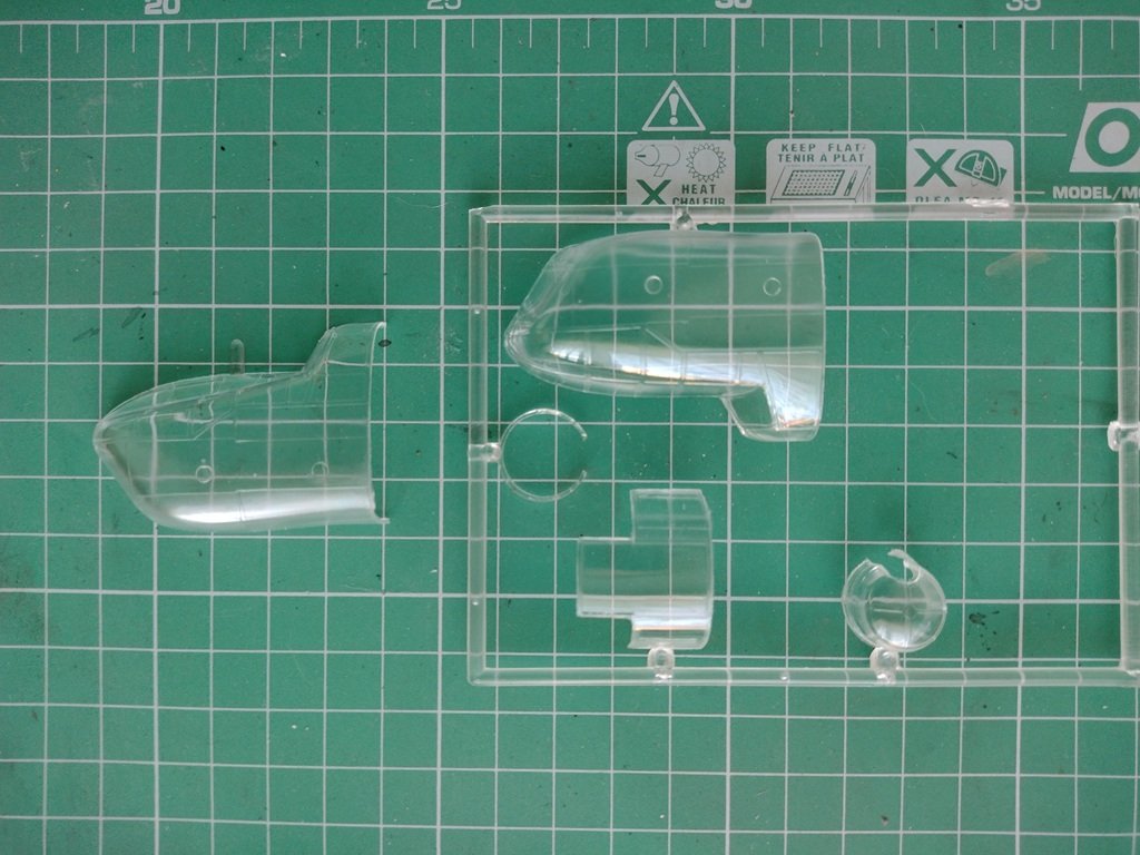

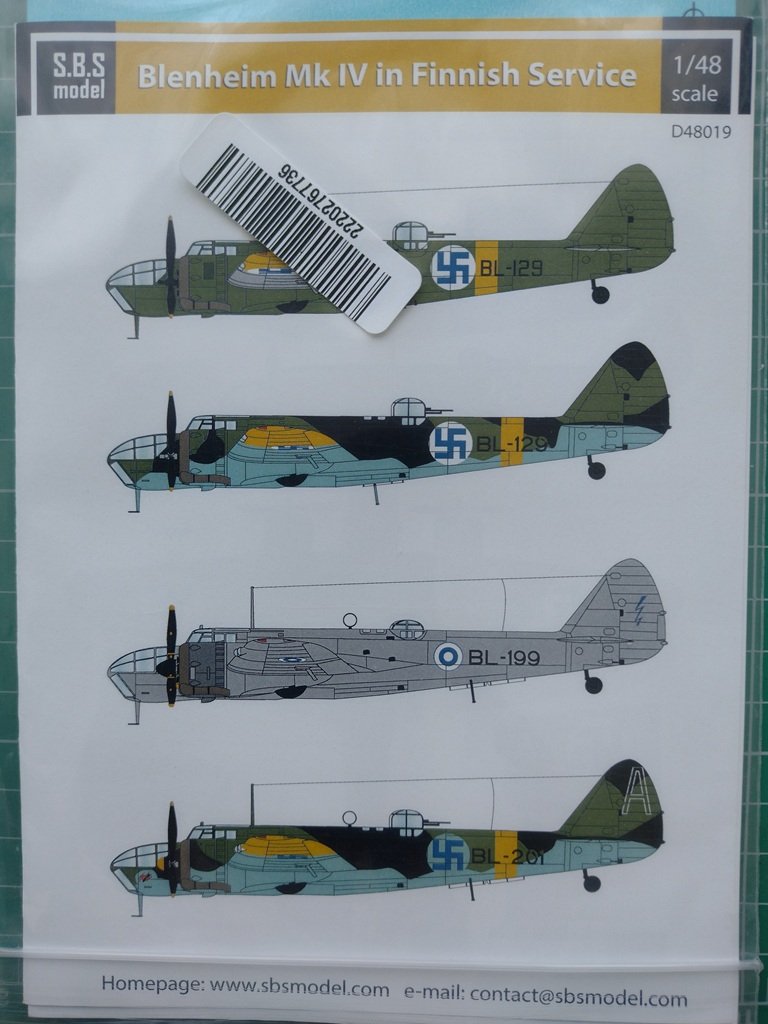

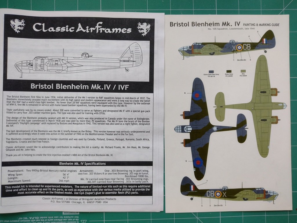

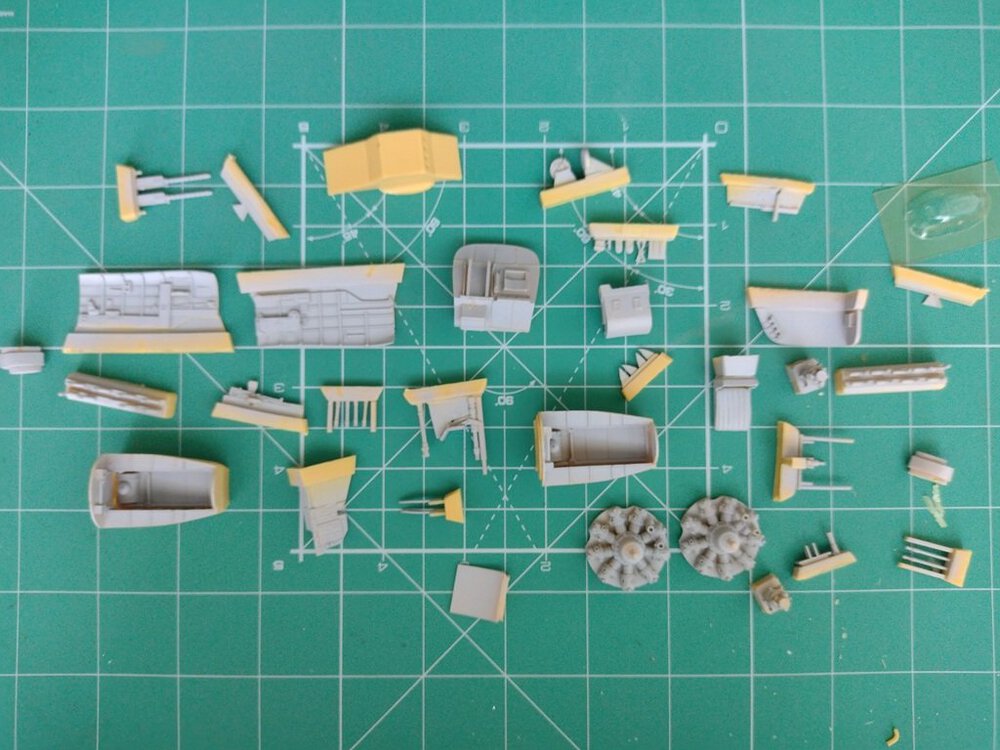

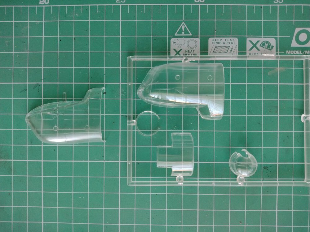

tenzan Napisano 16 Października 2025 Share Napisano 16 Października 2025 (edytowane) Na zdrowy, chłopski rozum po Ki-48 powinienem sięgnąć po jakiś samoskładalny model typu Tamiya, ale nie - podręczymy się bardziej. Na tapecie ląduje Bristol Blenheim IV z nieistniejącej (niestety) już kompanii Classic Airframes. Generalnie, robili czasem ciut toporne modele, ale tematy brali na tapetę prima sort. Jednym z nich jest Bristol Blenheim IV - samolot, który odegrał swoją rolę w początkowej fazie II wojny światowej. Blenheimy były podstawowym lekkim bombowcem RAF na początko wojny i poniosły duże straty w trakcie walk o Francję, nad Kanałem La Manche, w Grecji, Afryce, Malajami czy Singapurem... Latały też nad Finlandią - i właśnie model w barwach fińskich myślę sobie zbudować. Uczcijmy to okolicznościową piosenką: Na początek opakowanie, a że nie kupiłem funkiel-nówki typu modelarz płakał jak sprzedawał, to jest ciut pogniecione: Sam model oferuje plastikowe wypraski w formacie short-run, czy też bardzo short run, jak też szeroką paletę żywic (i tu trzeba zaznaczyć, że detal jest mocny): Szklarnia wydaje się przeźroczysta: a instrukcja fajna, miejscami kolorowa: Jak już wspomniałem, chcę skleić Blenheima w barwach Finlandii, zatem nabyłem dedykowane kalki: Tyle tytułem wstępu. Co zrobiłem do tej pory? Jak widać położyłem podkład na żywicach oraz dumam jak ugryźć temat. Model przedstawia kilka wyzwań - oprócz dopasowania i doszlifowania części trzeba: - dokleić części żywiczne do szklarni. Powiadają, że trzeba to robić klejem CA, co grozi oparami na szklarni. Jakieś porady? Koncypuję sobie, aby skleić te części najpierw i żeby poleżały na jakiejś otwartej przestrzeni, aby opary CA nie siadły na szklarni. Dobrze myślę? jakie wujki/ciotki dobre rady coś powiedzą? Byłbym wdzięczny - kokpit - dwie części trzeba delikutaśnie skleić razem, no i w środku wpasować części kokpitu... tu będzie lekkie wyzwanie; - z internetowych recenzji modelu wynika, że gondole podwozia wymagają mocnego szlifowania, aby je wpasować do płata, ale ponoć wyglądają super, jak już pasują - zobaczymy... Na razie to tyle, przy następnym wpisie rzucę więcej konkretów i zrobionego fragmentu modelu... Edytowane 17 Października 2025 przez tenzan 5 Cytuj Odnośnik do komentarza Udostępnij na innych stronach More sharing options...
Xmen Napisano 17 Października 2025 Share Napisano 17 Października 2025 Ja używam kleju Ultra Glue.Nie "zaparuje" oszklenie a jest jeszcze chwilę na poprawę położenia elementów. 1 Cytuj Odnośnik do komentarza Udostępnij na innych stronach More sharing options...

Albatros Napisano 17 Października 2025 Share Napisano 17 Października 2025 Nieparujący CA Permabond 947, sprawdziłem u siebie i sprawdził się bardzo dobrze przy klejeniu elementów owiewki. U mnie nic nie zaparowało mimo, że sporo części z różnych materiałów wklejałem. 1 Cytuj Odnośnik do komentarza Udostępnij na innych stronach More sharing options...

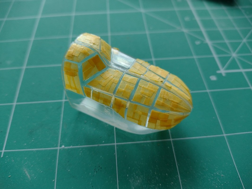

RogerM Napisano 17 Października 2025 Share Napisano 17 Października 2025 15 godzin temu, tenzan napisał: - dokleić części żywiczne do szklarni. Powiadają, że trzeba to robić klejem CA, co grozi oparami na szklarni. Jakieś porady? Koncypuję sobie, aby skleić te części najpierw i żeby poleżały na jakiejś otwartej przestrzeni, aby opary CA nie siadły na szklarni. Dobrze myślę? Może i dobrze ale jeśli będziesz kleić zwykłym ("dymiącym") CA to proponuję zakleić wszystkie obszary na częściach przezroczystych, które mają takie zostać taśmą Tamiya. Wtedy na pewno nic nie zaparuje. 1 Cytuj Odnośnik do komentarza Udostępnij na innych stronach More sharing options...

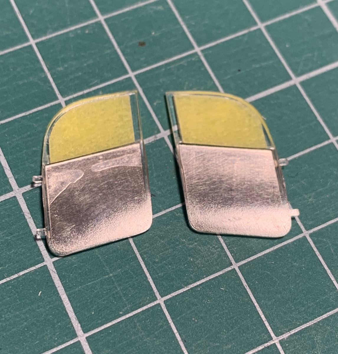

Wojtu204 Napisano 19 Października 2025 Share Napisano 19 Października 2025 Możesz użyć kleju UV - ja akurat używam tego od Dspiae i na jego podstawie się wypowiem Nie paruje, daje spokojnie czas na ustawienie elementów, bo nie łapie od razu, tylko wiąże jak poświecić na niego światłem UV, nadmiar przed utwardzeniem da się zmyć wilgotnym patyczkiem higienicznym i nieźle trzyma, zwłaszcza przy większych powierzchniach klejenia. Dla przykładu drzwi edkowej Airacobry z przyklejoną blaszką (widok "od spodu" - miejsca klejenia) 1 Cytuj Odnośnik do komentarza Udostępnij na innych stronach More sharing options...
Wojtu204 Napisano 20 Października 2025 Share Napisano 20 Października 2025 Tylko mała uwaga do tego kleju UV - żre farbę przynajmniej Gunze C - rozpuszcza nawet porządnie wyschnięte. Więc najlepiej stosować na niemalowane Cytuj Odnośnik do komentarza Udostępnij na innych stronach More sharing options...

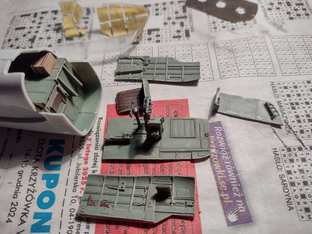

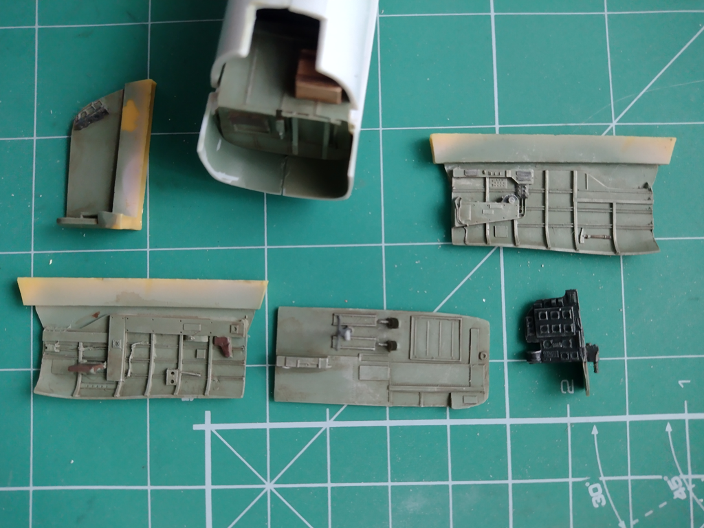

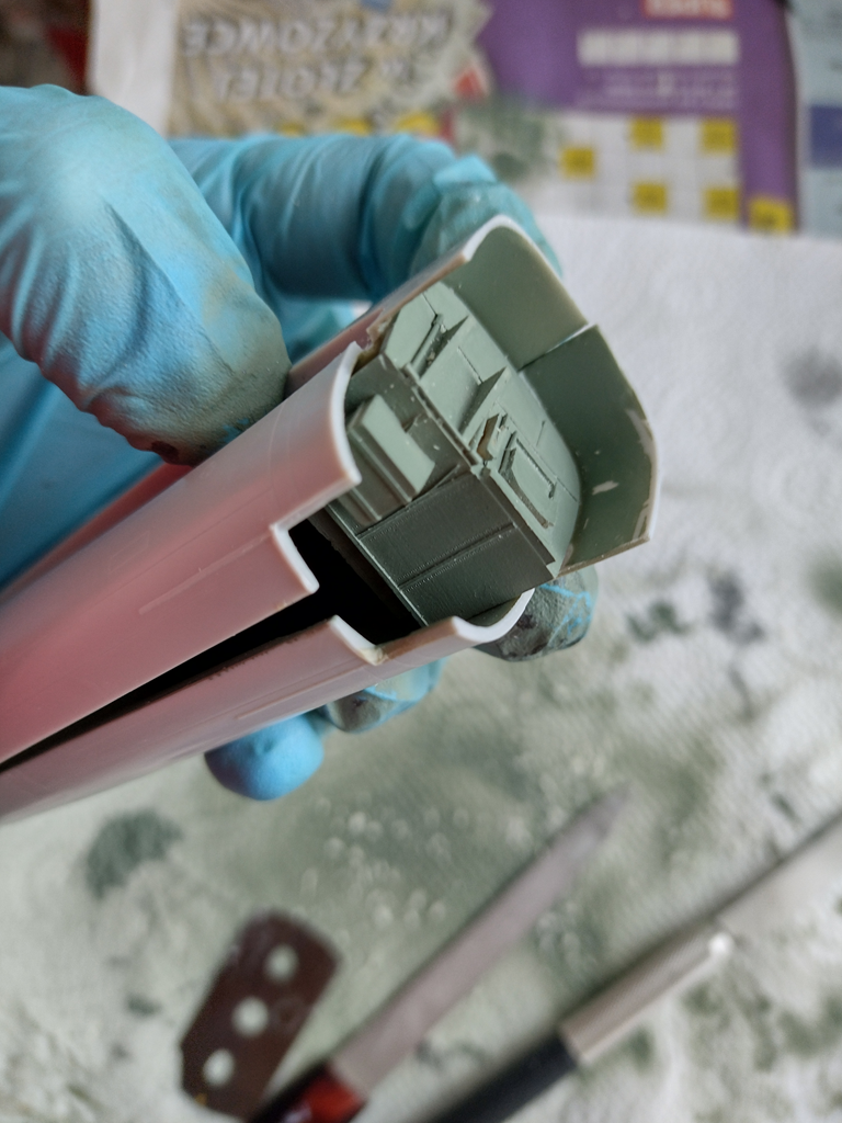

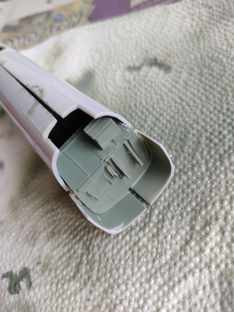

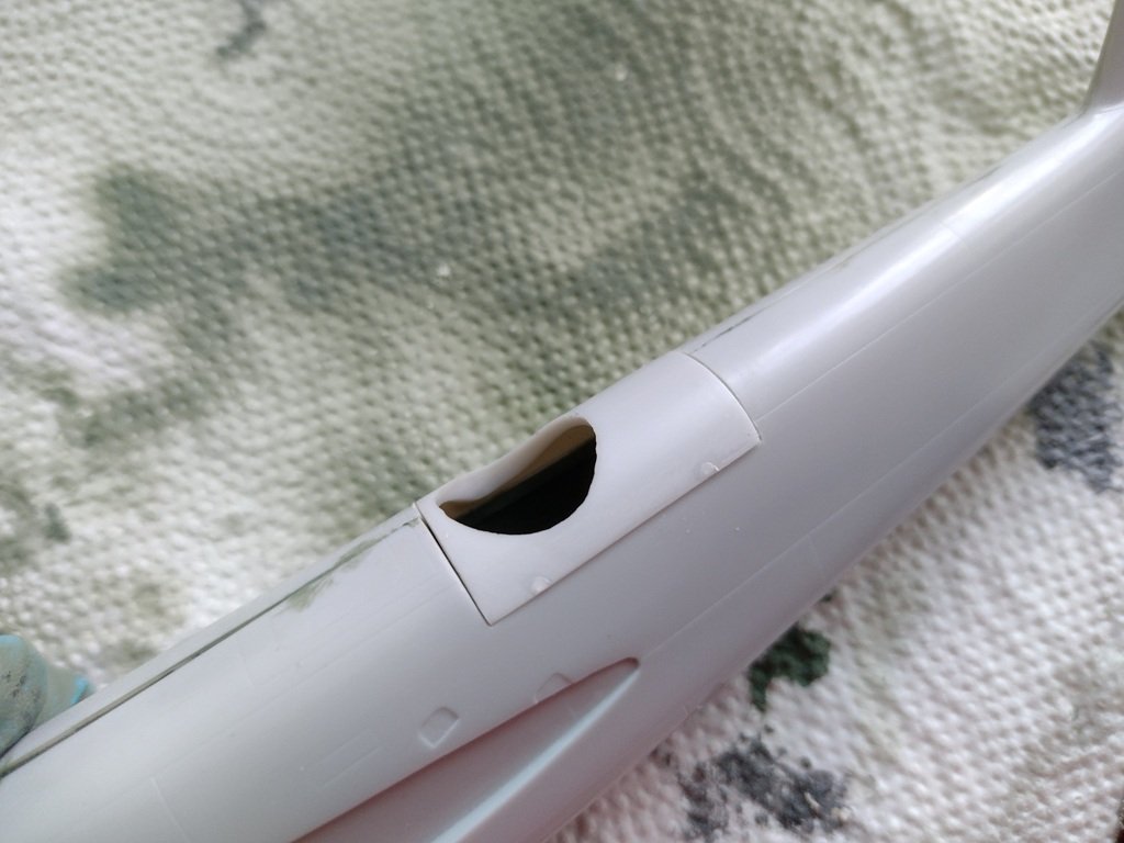

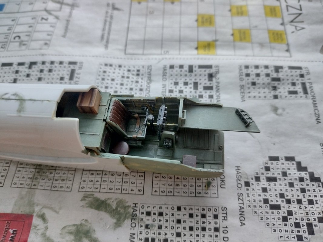

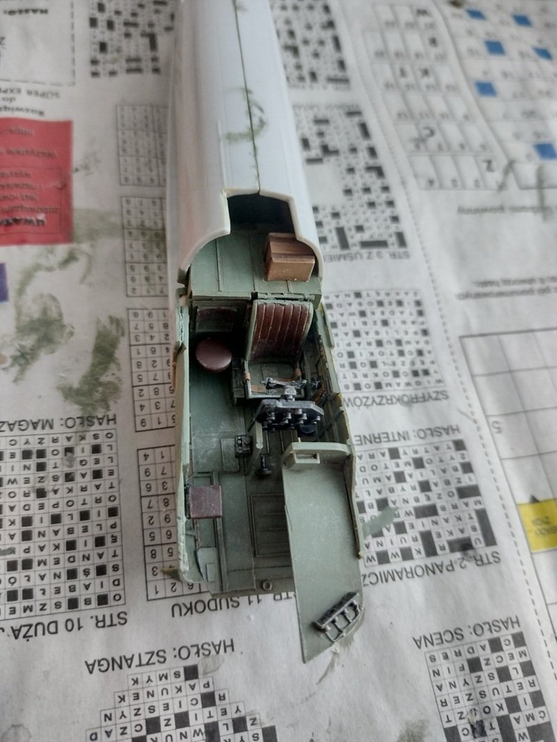

tenzan Napisano 10 Listopada 2025 Autor Share Napisano 10 Listopada 2025 Cześć i czołem! Dziękuję za wszystkie porady związany z klejami: @Xmen @Albatros @RogerM @Wojtu204 W dniu 17.10.2025 o 14:56, barszczo napisał: Lubię ten samolocik, którego Fina robisz? Kuszą mnie dwa warianty - BL-129 (malowanie dwukolorowe) lub BL-201. Się zobaczy, ale na obecny moment BL-129. Co do pracy, ruszyło powoli. Spróbowałem wpasować kawałek kokpitu do połówek kadłuba, bez szlifowania rekordowe szpary: Stanowisko strzelca też będzie wymagać szlifowanka - żodyn się nie spodziewoł... Po szlifowaniu już lepiej, do tego elementy kabiny pilota i bombardiera zostały pomalowane, potraktowane suchym pędzlem i złoszowane: Na razie nad modelem spędziłem jakieś 6 godzin, z czego jakieś 4.5 to szlifowanie i cięcie (bez gięcia) Najważniejsze, że poszło do przodu i będzie ciąg dalszy w bliżej nieokreślonej przyszłości 5 Cytuj Odnośnik do komentarza Udostępnij na innych stronach More sharing options...
barszczo Napisano 11 Listopada 2025 Share Napisano 11 Listopada 2025 11 godzin temu, tenzan napisał: Kuszą mnie dwa warianty - BL-129 (malowanie dwukolorowe) lub BL-201 BL129 w kamo mam tylko jedno słabe zdjęcie. Dużo więcej bardzo dobrych zdjęć tej maszyny mam już w malowaniu jednokolorowym. Jakbyś potrzebował fotek jakichś konkretnych fragmentów samolotu to daj znać. Poniżej twój faworyt: Cytuj Odnośnik do komentarza Udostępnij na innych stronach More sharing options...

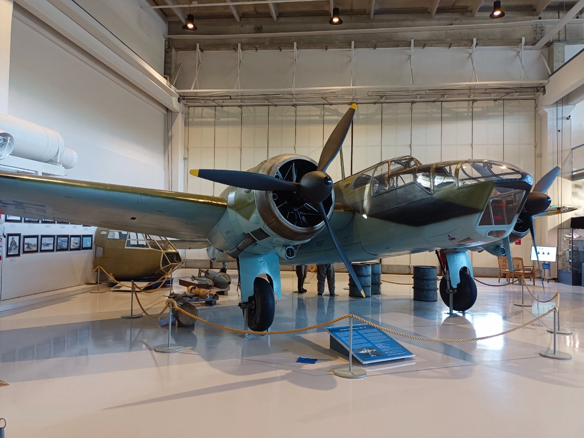

Sampo Napisano 12 Listopada 2025 Share Napisano 12 Listopada 2025 Jakbyś się zdecydował na BL-200 to oryginał w oryginalnym malowaniu jest do zobaczenia na żywo przy lotnisku Vantaa-Helsinki. Wydaje mi się, że układ plam na fińskich maszynach był jednakowy. Wystarczy wolny weekend, oszczędności życia na bilet i dwa noclegi w Finlandii i mozna cieszyć oczy 1 Cytuj Odnośnik do komentarza Udostępnij na innych stronach More sharing options...
