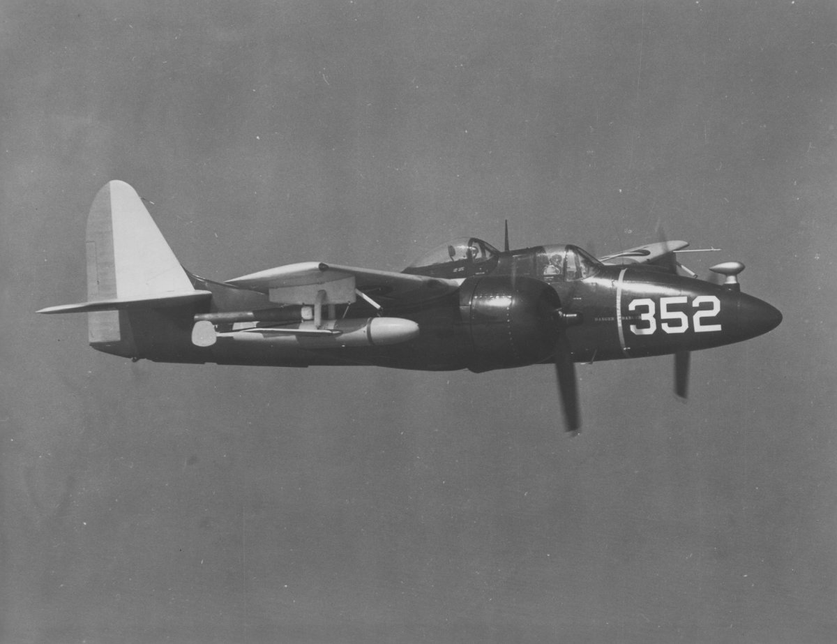

Wersja z dronami latała bez uzbrojenie i z zaślepionymi wylotami działek i ja już mam przygotowane zaślepki, małe szlifowanie i kropelka kleju i będzie dobrze. Komora podwozia przedniego jeszcze do poprawki na kolor Interior Green.

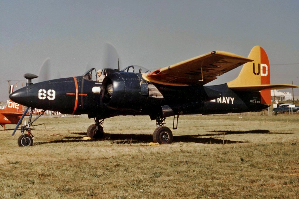

Analizując dostępne zdjęcia w google oraz dokumentacje wprowadziłem kilka zmian w mojej wersji modelu. Zaczynając od kadłuba to dodałem antenę po prawej stronie kadłuba z boku od dołu, na zdjęciu widać dwa małe maszty antenowe. Na skrzydłach od spodu przy kadłubie są dwie anteny w kształcie litery „T”, po jednej na skrzydło. Dodatkowo rurka pitot wystaję z krawędzi natarcia skrzydła.
