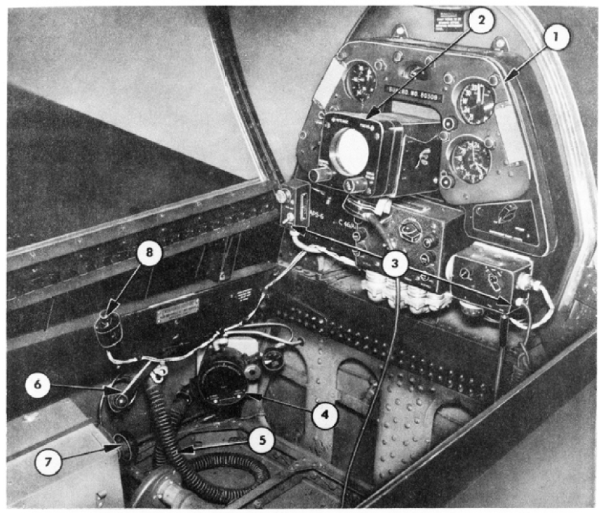

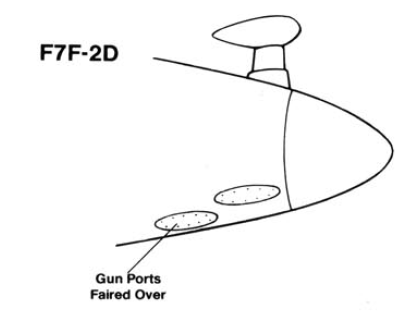

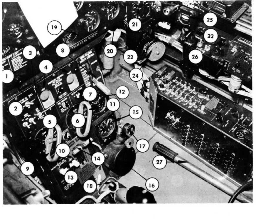

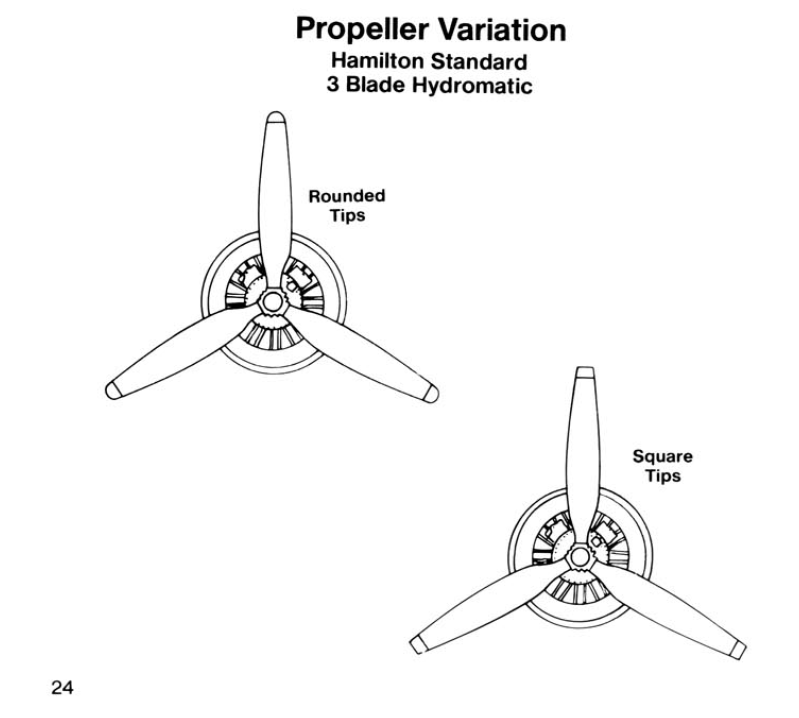

Moses Posted January 1 Posted January 1 (edited) Jako ze siem doktoryzowałem ostatnio w tym temacie, i zbadałem możliwe pisma, dobrze ze nie zamknąłeś kadłuba bo przydało by się poprawić 1. Wersja dronowa nie posiadała uzbrojenia, wiec lufy KMow w komorze podwozia powinny zostać usunięte. Wyloty luf w kadłubie powinny byc usunięte 2. Zgodnie z instrukcją malowania SR-2 z 1943 roku, wszystkie powierzchnie wewnętrzne Interior Green , dodatkowo, w kabinie powyżej bocznych paneli czarny kolor (tu poglądowo od F4N aby dokładnie pokazać o co chodzi) 3. Nie wiem czy dobrze widzę, ale srebrne siedziska pilota? 4. Sporo sie zastanawiałem nad wnęką haka, u mnie będzie w kolorze kadłuba, bo nie jest to oddzielna wnęka użytkowa która wymagała by malowania w IG. 5. Fly nie przewidział jednej kwestii. Tigercaty miały dwa rodzaje śmigieł, w zasadzie niezależne od wersji. Po prostu zauważono ze te z zaoblonymi końcówkami potrafiły przy lądowaniu zahaczyć o ziemie, więc wprowadzono śmigła z "obciętymi" końcówkami. Także dobrze by było poszukać materiałów jakie miął egzemplarz który Ty robisz Edited January 1 by Moses 1 Quote

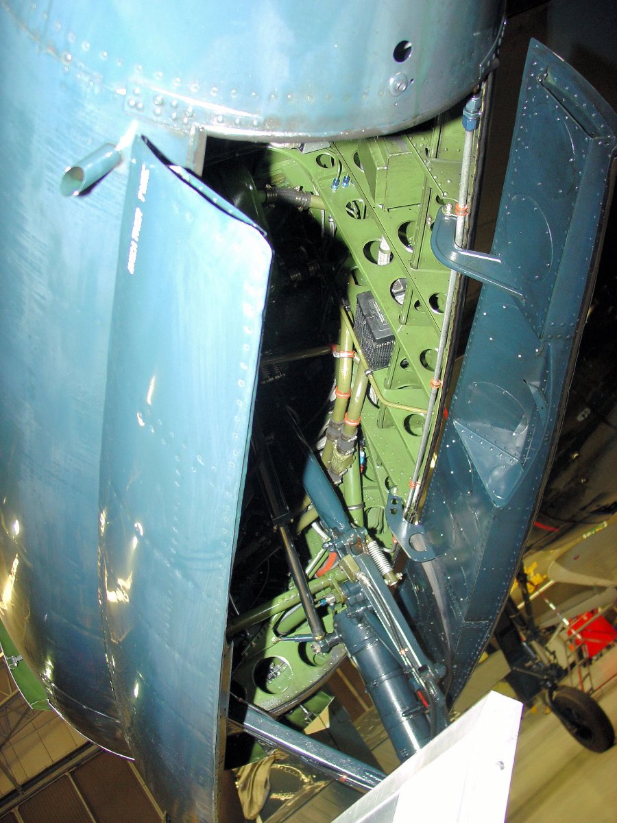

kobza_75 Posted January 2 Author Posted January 2 Cześć! Spoglądam na Twój wątek i widzę sporo nieścisłości w moim F7F. Przyznaję się iż nie sprawdzałem dokumentacji po prostu chciałem zrobić go prosto z pudła ale Twój wątek sprawił, że zmieniłem podejście do mojego F7F. Wielkie dzięki za info i jak jeszcze coś masz do wersji z dronem to przygarnę i skorzystam. Na pewno mój egzemplarz latał z podwieszonymi dronami ale bez rakiet i działek w skrzydłach, końcówki łopat miał ścięte. To sprawdziłem. Wnękę pod hak pomalowałem odruchowo jako wszystkie elementy wnętrza. Fotele srebrne, dobrze widzisz. Zaufałem producentowi i teraz poprawki mnie czekają. Mam pytanie na jaki kolor pomalować golenie podwozia? Widzę na fotkach różne opcje, czarne, srebrne, białe i kamuflażowe (niebieskie) oraz klapy podwozia bo jest podobnie jak z podwoziem? I jeszcze jedno jak wyglądał zestaw anten, w wersji z dronem jest antena z boku kadłuba pod skrzydłem. Pytam bo u siebie nic nie znalazłem jeszcze, z góry dziękuję. Quote
Moses Posted January 2 Posted January 2 Podwozie Sea Blue. Wnęki IG, ale klapy od wewnątrz już tez sea blue. Quote
greatgonzo Posted January 2 Posted January 2 (edited) W uzupełnieniu. Tylna kabina ZCY. To bym sprawdził. Podobno widać to dobrze w książeczce In Action. Podwozie SB dotyczy elementów goleni i kół. Pozostałe kijaszki IG. Myślę, że to zdjęcie pokazuje ideę: Edited January 2 by greatgonzo 1 Quote
Moses Posted January 2 Posted January 2 Nope, tylna kabina zgodnie z instrukcją, czyli IG+Black (zdjęcie w pierwszym moim poście). Co do goleni, patrzymy na zdjęcie odrestaurowanej maszyny, a tam jest roznie. Ja np znalazłem zdjęcie ze wszystkimi kijaszkami SB ( bo te mi chodziło po głowie SB +IG. 1 Quote

kobza_75 Posted January 16 Author Posted January 16 Tak się rozpisaliście, że jeszcze chwila i ja też będę miał doktorat z F7F, i chyba sobie jeszcze jednego do kolekcji zbuduję. A wracając do budowy to kadłub przygotowany do zamknięcia można by rzec ale będą poprawki dzięki koledze „Moses”, którego pomoc okazała się bardzo przydatna. Wielkie dzięki! Na razie widać troszkę ołowiu wpakowanego a model poskładany był na sucho i powinien stanąć na kołach. A to się okaże jak będzie gotowy. A wykaz poprawek zaczynam od usunięcia luf w komorze przedniego koła a sama komora będzie przemalowana na Interior Green. Wykoty karabinów na kadłubie i w skrzydłach do zaślepienia, wersja dronowa nie posiadała uzbrojenia. W kabinie powyżej bocznych paneli kolor czarny, zgodnie z instrukcją malowania SR-2 z 1943 roku. Oraz fotele do przemalowania na Interior Green, gdyż moje są srebrne. To na razie tyle z poprawek, reszta podczas budowy. Quote
