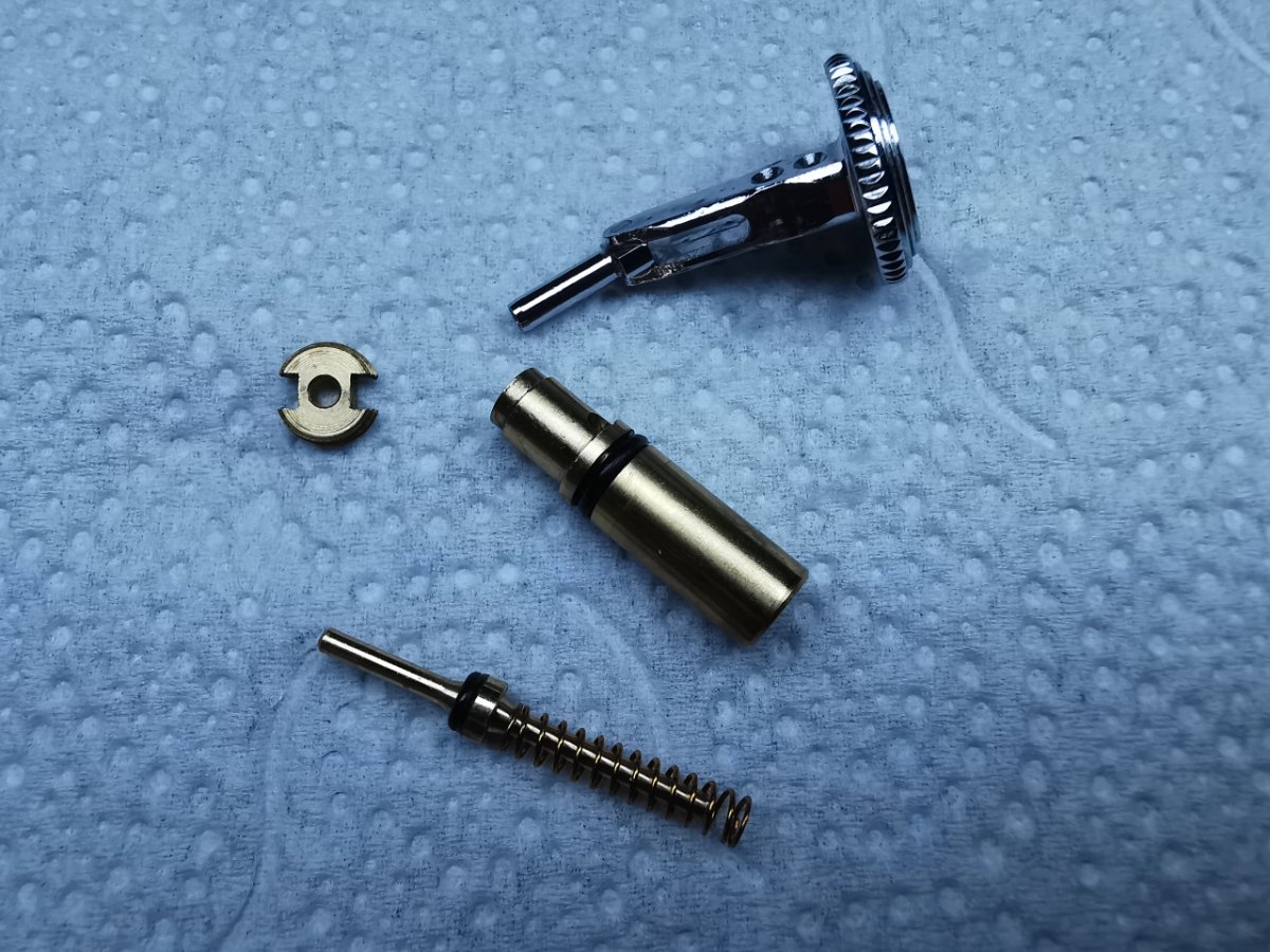

Na tym dużym tłoczku ta uszczelka nie wydaje się trochę zwichrowana?
Rozebrałem i...

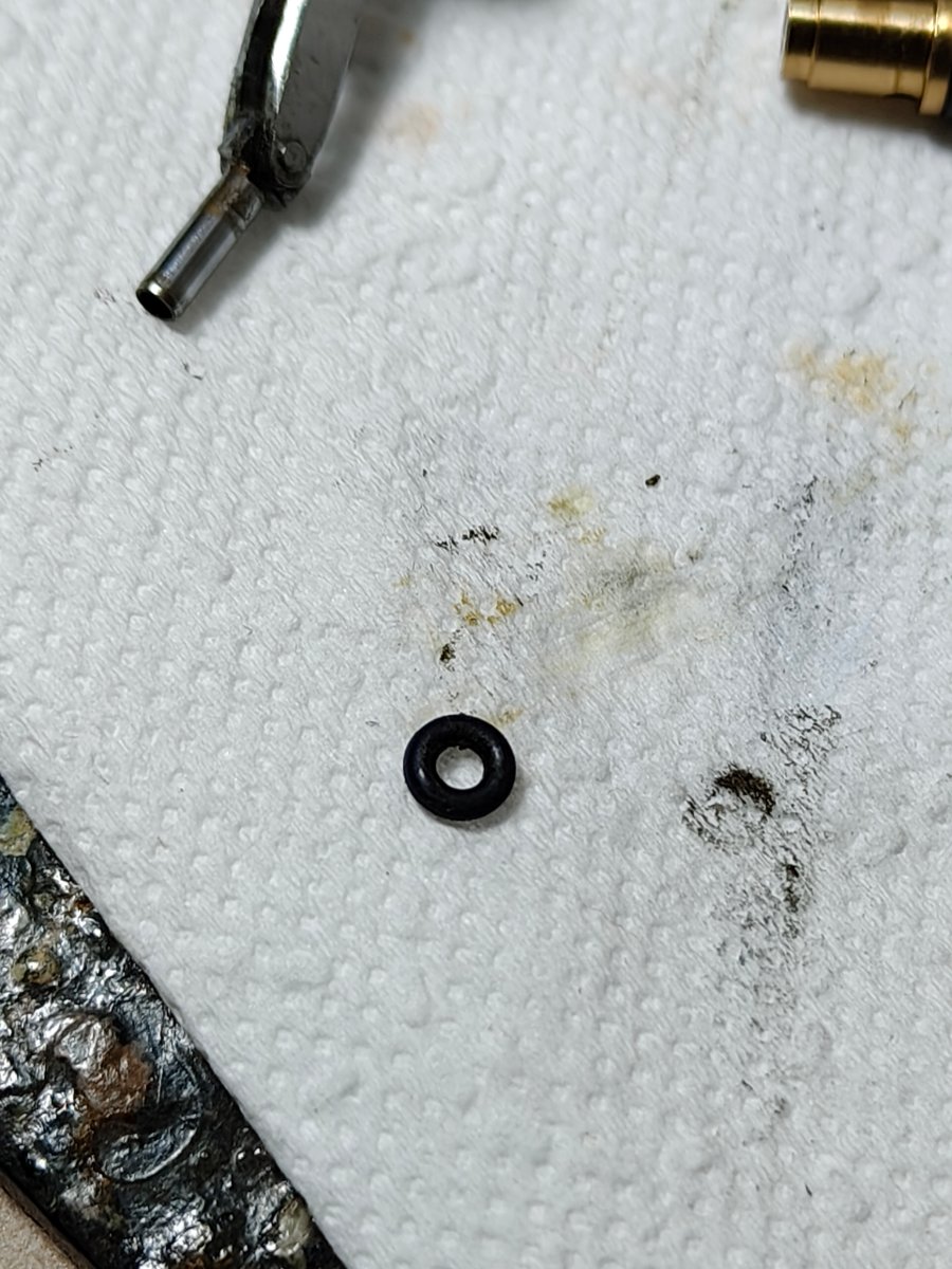

Albo uszczelka.Albo słabo dokręcona ta śrubka os spodu.....
Zobacz czy ta uszczelka też się jakoś krzywo nie ustawiła w kominku nad nim gdzie pracuje trzpień spustu.
Edytowane przez push-up78
moze jest minimalnie zwichrowana, ale przecież zaworek po naciśnięciu czym innym niż spust - działa. Śrubka od spodu jest dokręcona...

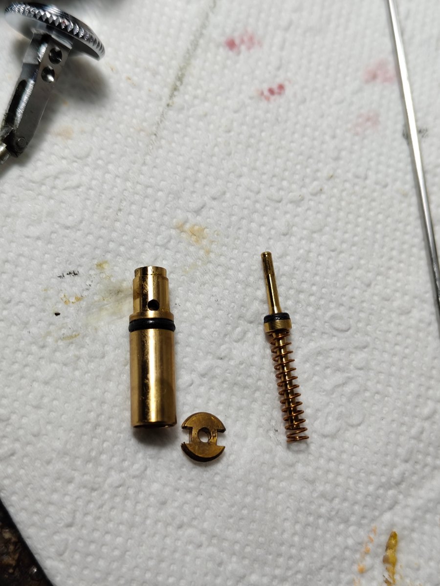

Problem jest taki, że po naciśnięciu spustu nic się nie dzieje, coś tam lekko zasyczy, powietrza z przewodu nie puszcza do aerografu. Jeśli wyjmę spust i nacisnę na zaworek czymś cieńszym, tępą końcówką igły lub wykałaczką to działa.
No to masz pierwszy trop   -  zaworek działa  jednak ruchomy element w nim  wymaga nacisku o odpowiedniej sile w odpowiednim miejscu , a w aerografach długość spustu się nie zmienia i nacisk też generalnie nie  , czyli żeby działało gdzie może być  problem ? ??
-  prawdopodobnie  w brudnym , a potem prawdopodobnie  słabo nasmarowanym mechanizmie zaworu , którego jeden lub więcej z elementów  nie podaje się swobodnie  naciskowi końcówki spustu.  Bo jak naciskasz czymś cieńszym to inną przykładasz siłę  do ruchomego elementu i ona jest wystarczająca by to poruszyć .
Poza tym Procon wymaga by już po wyczyszczeniu i nasmarowaniu sprawdzić przyskladaniu jednak czy  ta końcówka spustu weszła w swoje miejsce ( bo końcówka spustu jest na przegubie )
11 godzin temu, push-up78 napisał:
Chodzi zapewnie jak już o trzpień zaworka.
Tak.
Mój błąd  w opisie. Wbrew pozorom da się to zamontować odwrotnie.  Wtedy przycisk jest za krótki co pasuje do opisu wyżej.
