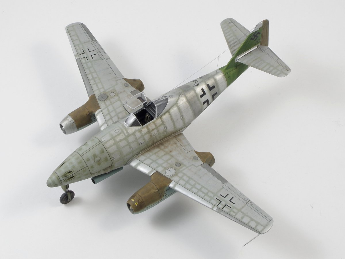

Artur D. Napisano 26 Października Share Napisano 26 Października Dawno, dawno temu zaraz jak tylko sie ukazal zrobiłem takiego http://www.scaleworkshop.com/gallery/me262a1a32ad_1.htm 1 Cytuj Odnośnik do komentarza Udostępnij na innych stronach More sharing options...
