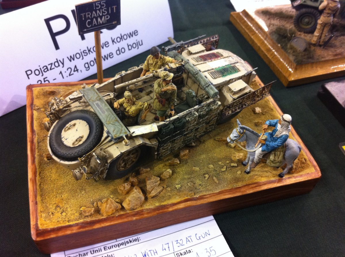

Wiele lat temu pojechałem z żoną jako widz na pierwszy w moim życiu konkurs modelarski.  Żona wtedy zwróciła uwagę na winietkę z Saharianą. Nie spodobała jej się wtedy kolorystyka figurki,  co twórca stojący obok, przyjął z trudnością (ach, te nasze modelarskie ego:)).

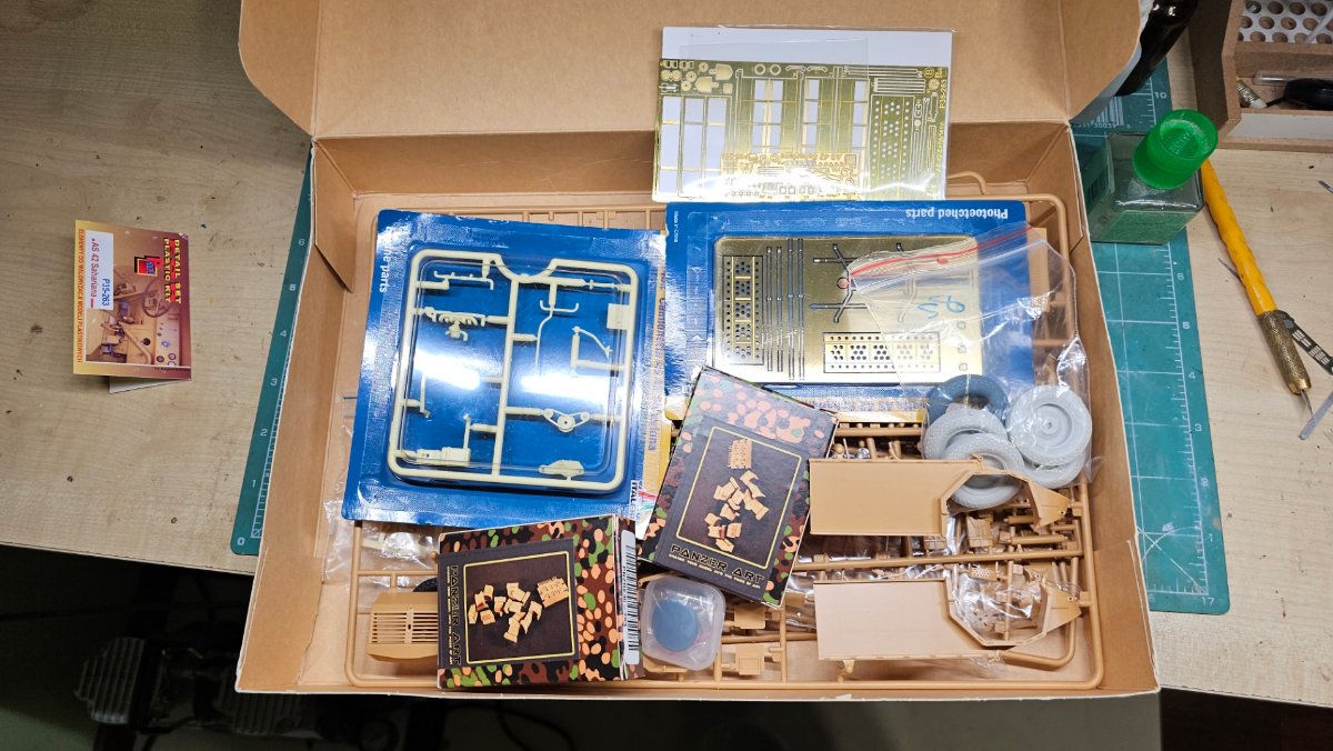

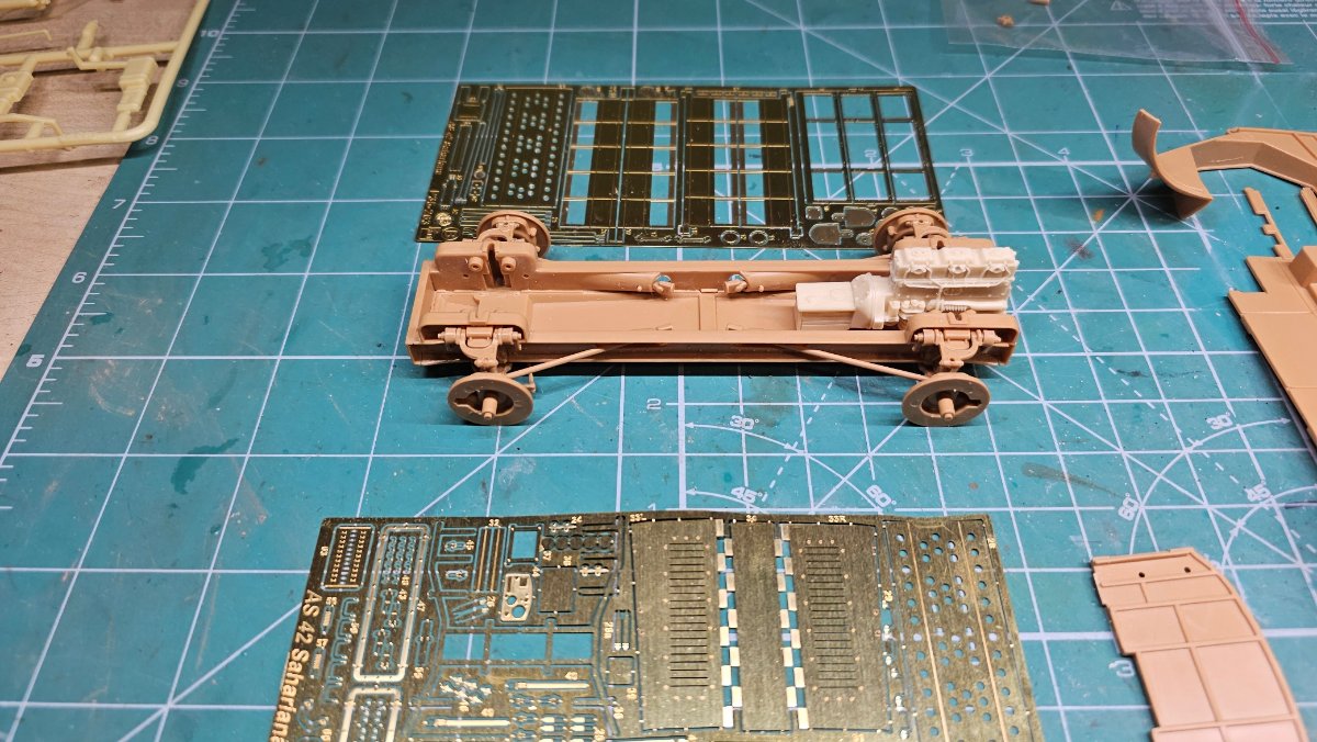

Za to pojazd jej się spodobał. Czas więc zrobić ten model oryginalnego projektu Włochów, który będzie niespodzianką dla mojej piękniejszej połowy. Udało mi się odkupić od kolegi modelarza zestaw Italeri z figurkami i żywicznym silnikiem. Po oględzinach stwierdziłem, że potrzebuję zestawów waloryzacyjnych. Dokupiłem koła Producenta Pimp My Miniatures — super jakość, blaszki firmy PART i włoskie kanistry Panzer Art, ponieważ te z zestawu mają złe wymiary. Ogólnie zestaw jest toporny, ma wiele uproszczeń i kilka błędów. Najlepsze jest to, że w dołączonej książęce są zdjęcia, do których nie zastosował się producent modelu (ponieważ to włoski pojazd, to trochę wizytówka firmy).

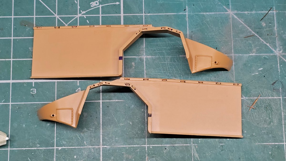

Usunąłem imitację uchwytów i zastąpiłem je drutem.

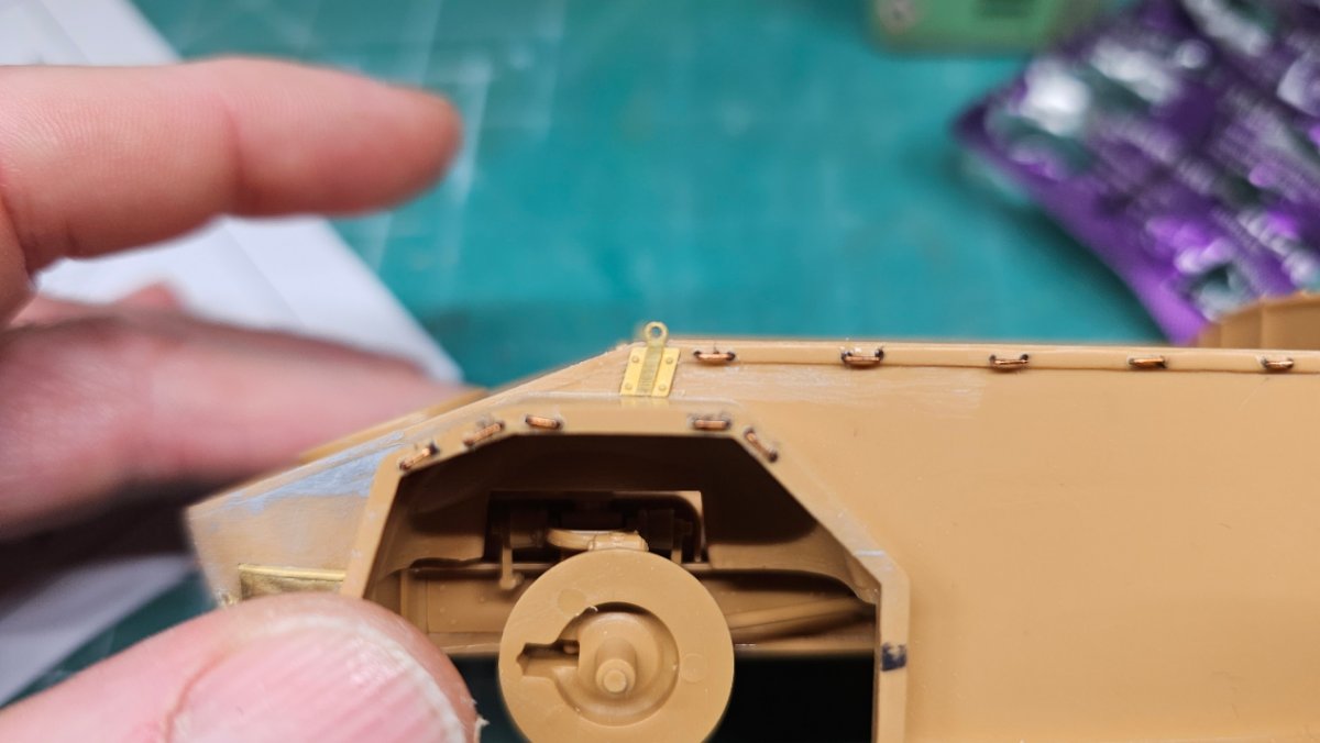

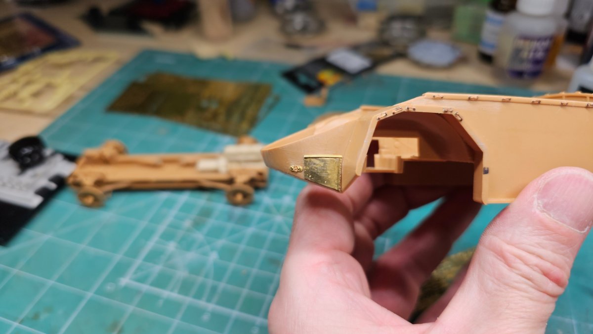

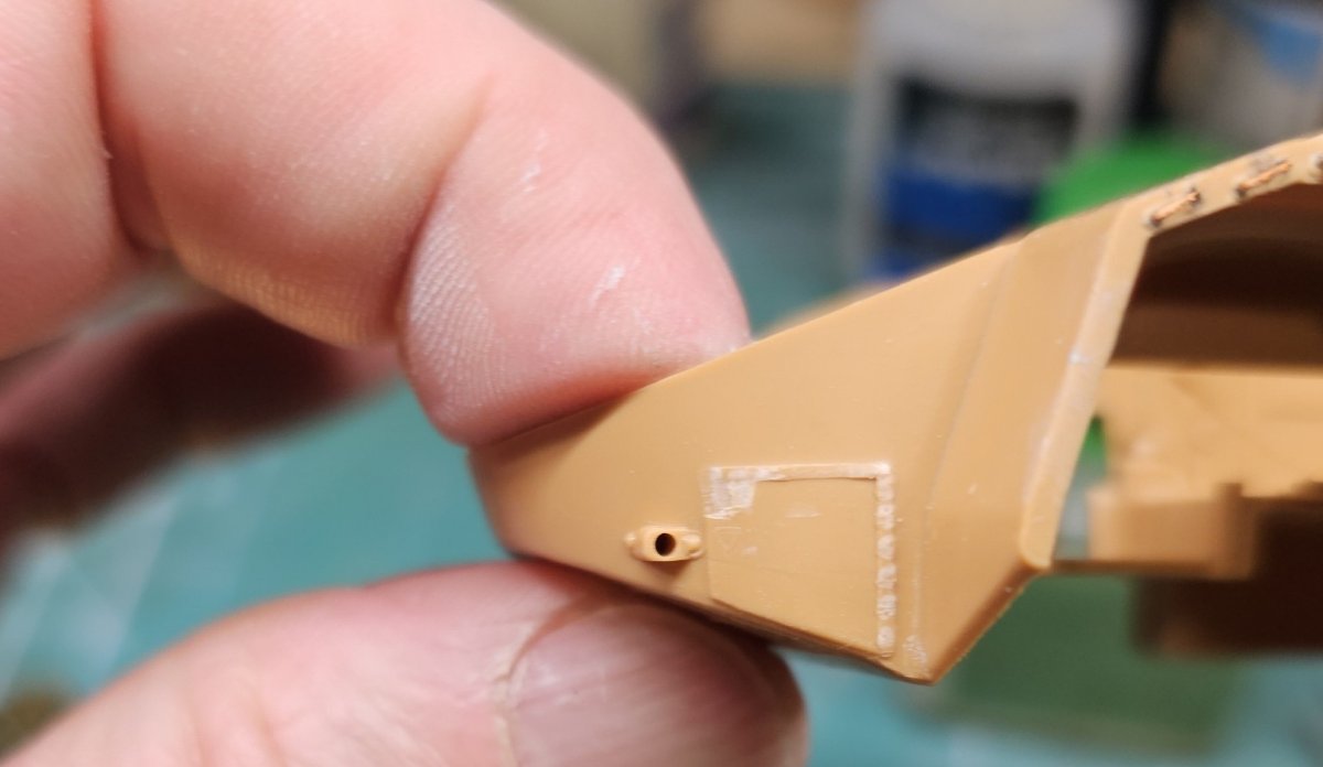

Drzwiczki, chyba rewizyjne do silnika mają złe wymiary i umiejscowienie. Wymieniamy je na te z blaszki.

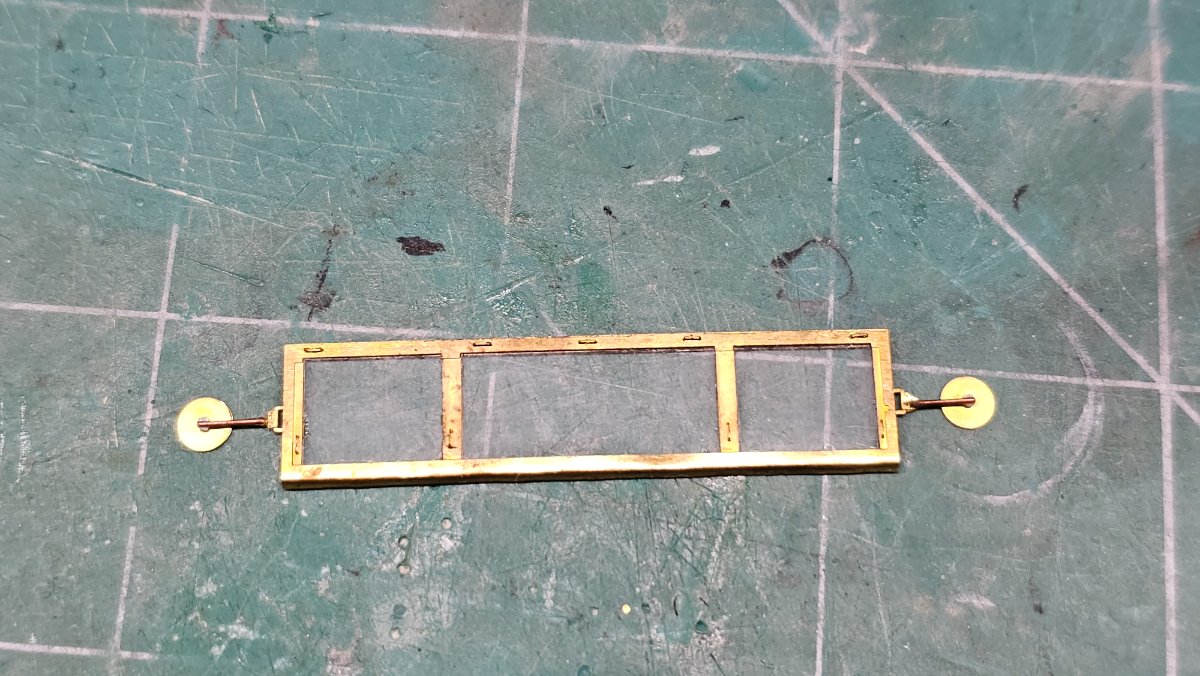

Teraz czas na uchwyty do przedniej szyby.

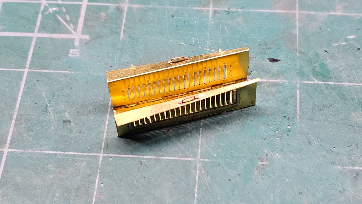

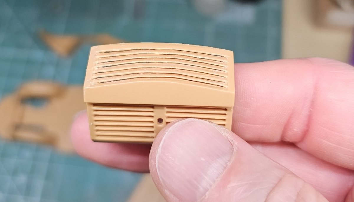

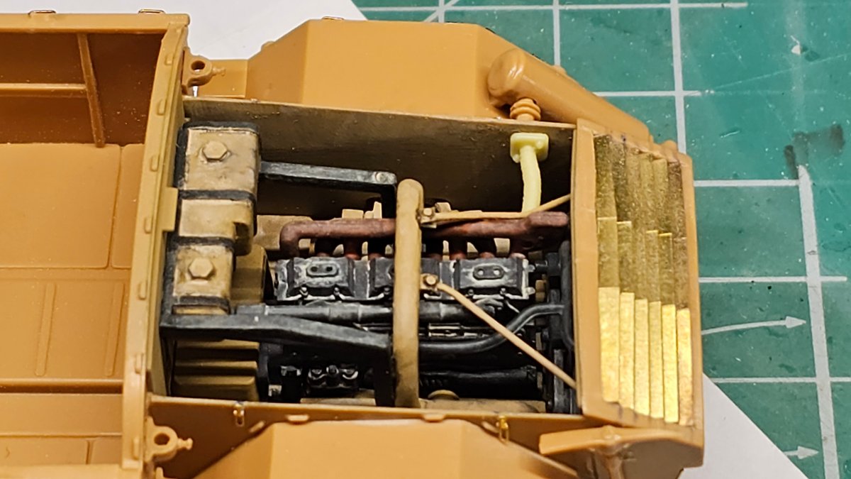

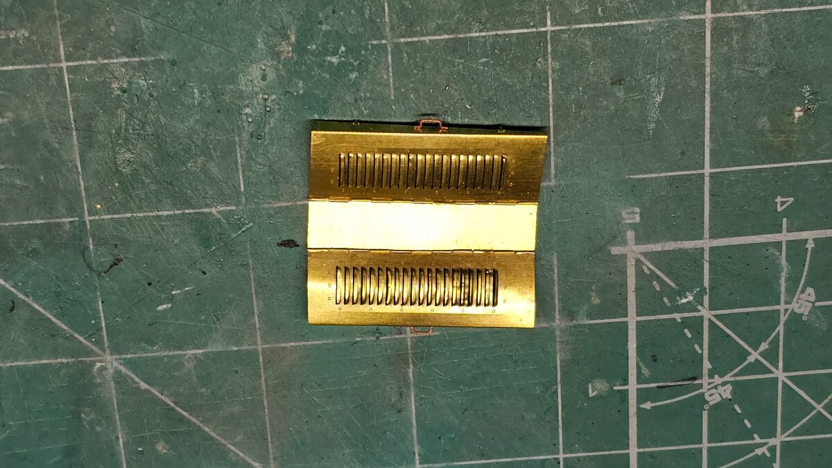

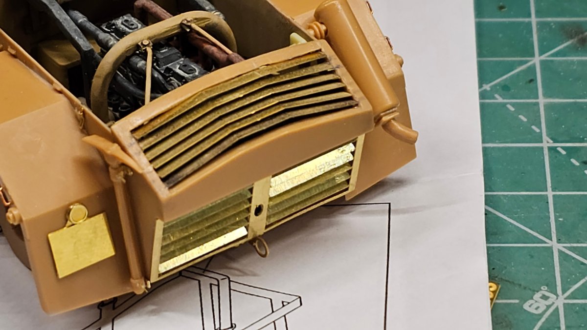

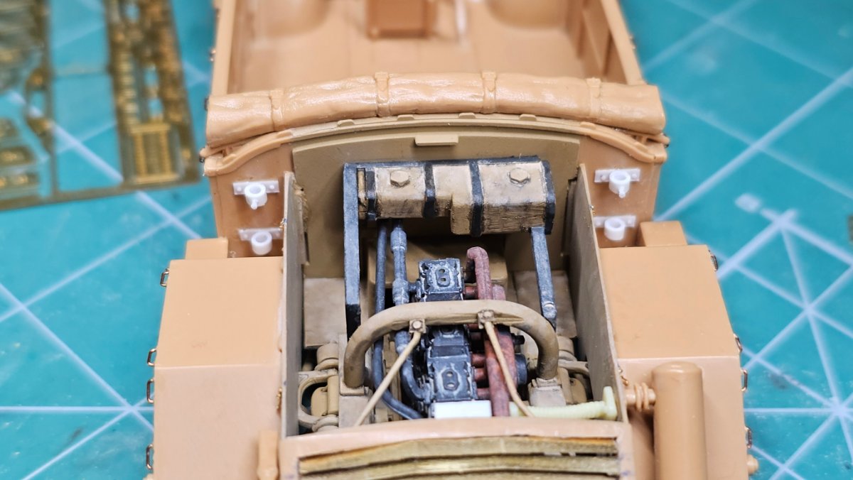

Osłona silnika ma plastikowe żaluzje.  Najpierw je rozciąłem, ale wyglądało to słabo. Wymieniamy na blaszki.

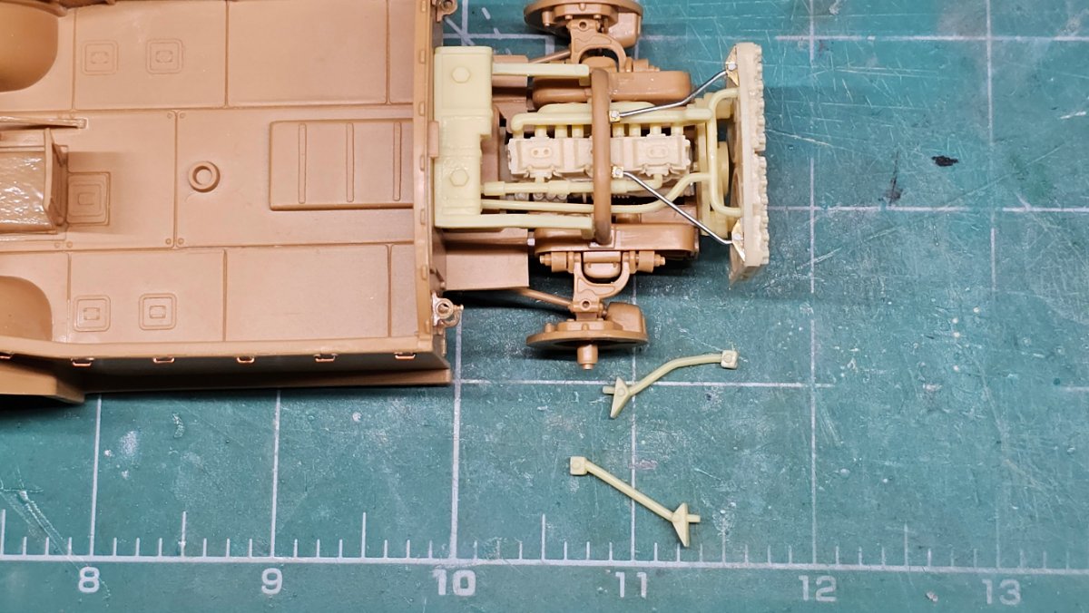

Rozpórki w komorze silnika to żart. Trzeba je było przerobić z drutu i blaszki.
Komora silnika gotowa i pomalowana.

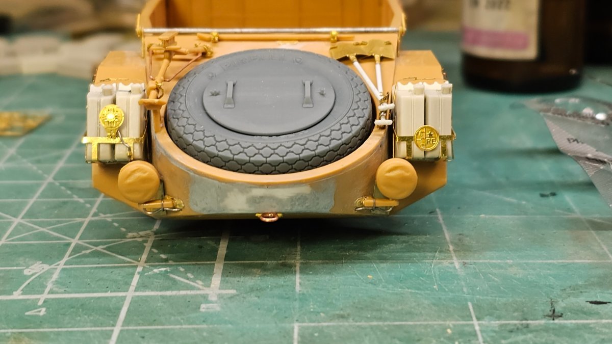

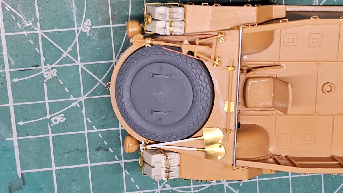

Prace powoli postępują. Zamontowałem trochę oprzyrządowania, przerobiony trójnóg, reflektory z okablowaniem  i zapasowe koło.

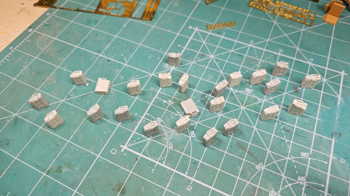

Przygotowane kanistry to Panzer Art.

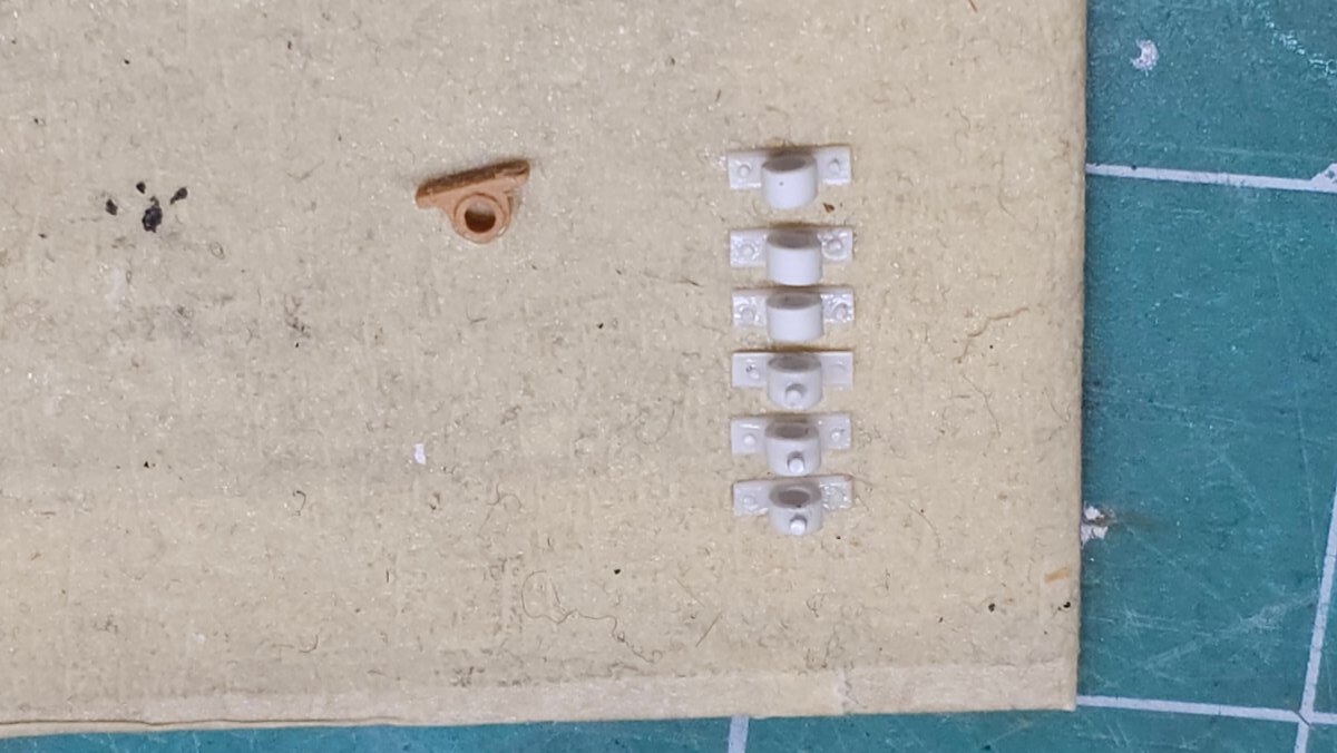

Nie mogłem przeżyć zestawowych uchwytów do wsporników KM-u. Zrobiłem własne.

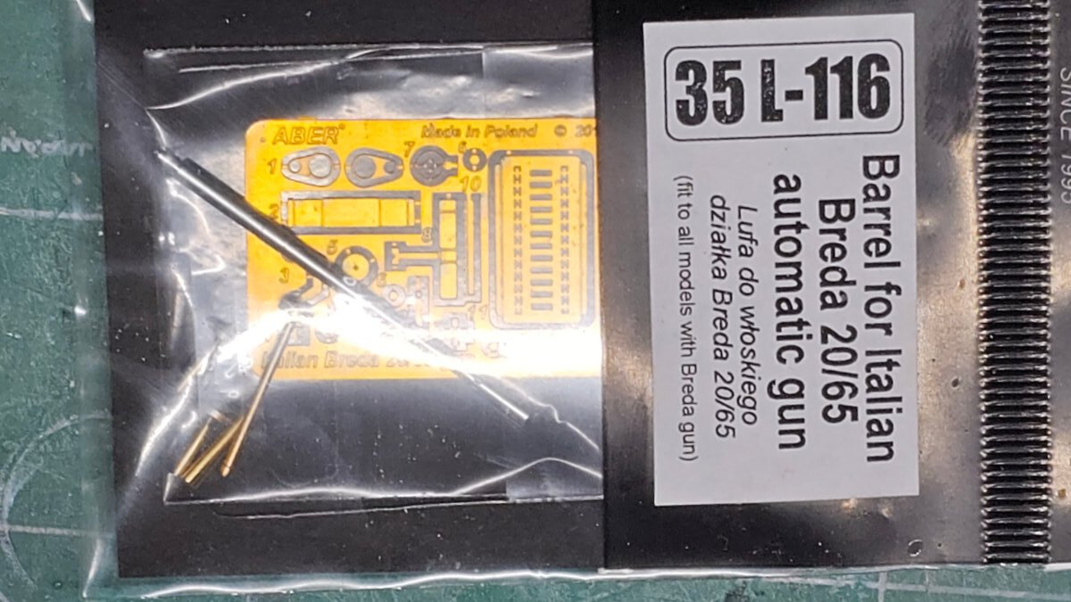

Lufa Bredy będzie wymieniona na Aberowy ideał:).

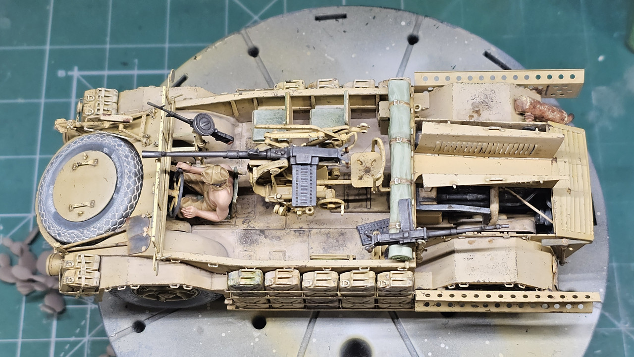

Działko zakończone. Trochę własnych dodatków plus naboje z druku 3d. Do tego przeróbka uchwytu karabinu maszynowego Breda i od podstaw zrobiony uchwyt dla karabinu Vickers K.

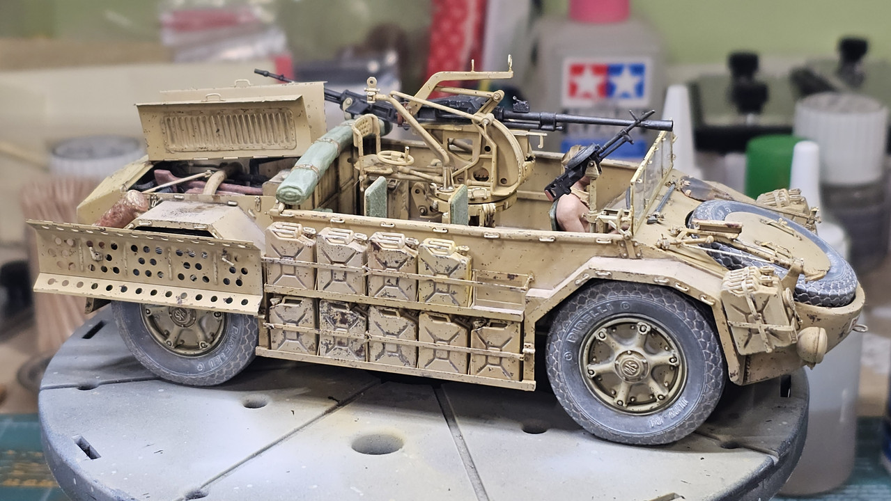

Półki na kanistry zrobione. Part się postarał i naprawdę wszystko pasuje. Prace zakończone, czas na zabawę z malowaniem.

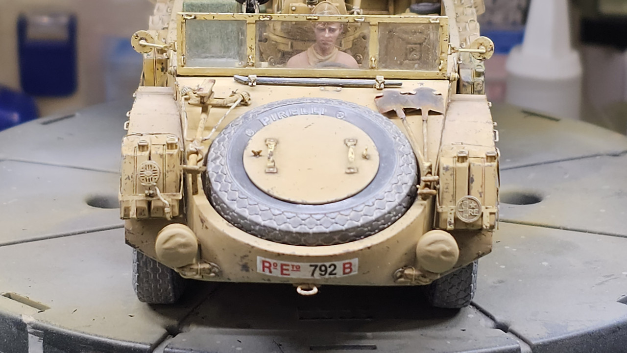

Ten model przyprawi mnie o zawał serca. Pierwszy raz w życiu przeżyłem horror modelarski. Model cały pomalowany i ubrudzony, zdjąłem zabezpieczenie w podstawce i niechcący odłamałem lusterko. Zapomniałem o zdjętym zabezpieczeniu i podczas manewrowania podstawką pojazd spadł na panele z wysokości około 1 metra.
Oczywiście roztrzaskał się w diabły, pofrunęły we wszystkie strony różne elementy, pourywały się lub pogięły elementy fototrawione. Na początku przeżyłem efekt wyparcia (myśli typu: „to nie może być prawdą”), a potem wściekły na siebie chciałem te resztki wyrzucić do kosza. Na szczęście musiałem pojechać po żonę  i zostawiłem wszystko na podłodze.
W drodze miałem czas ochłonąć i zastanowić się, co dalej. Szkoda mi się zrobiło włożonej pracy i dodatków, które zakupiłem do modelu. Podjąłem decyzję, że go ratuję.
Przez dwa dni szukałem we wszystkich zakamarkach zagubionym części i drobnych elementów. To, co znalazłem zebrałem do kupy i zacząłem mozolnie odtwarzać model krok po kroku. Straszna praca bez krzty przyjemności. To, czego nie znalazłem, albo się połamało, dorobiłem tak jak umiałem.
Poniżej przedstawiam efekt moich „dramatycznych działań”.

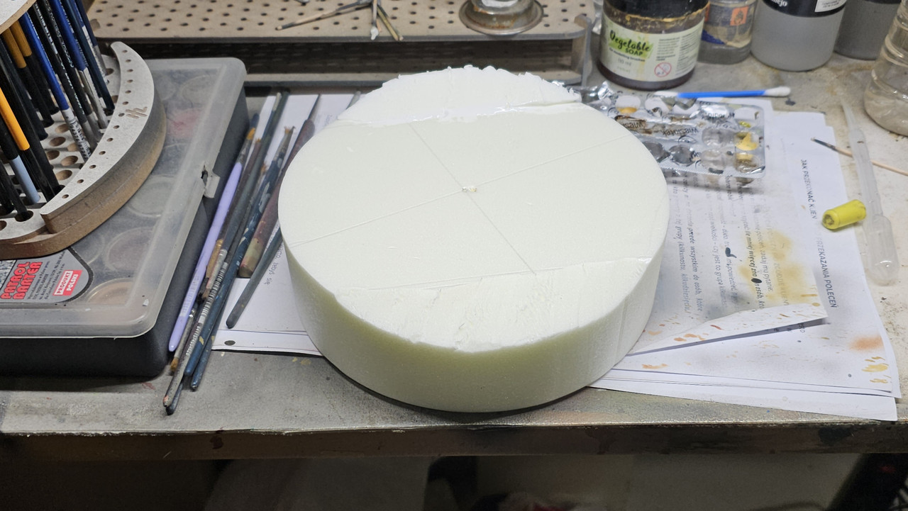

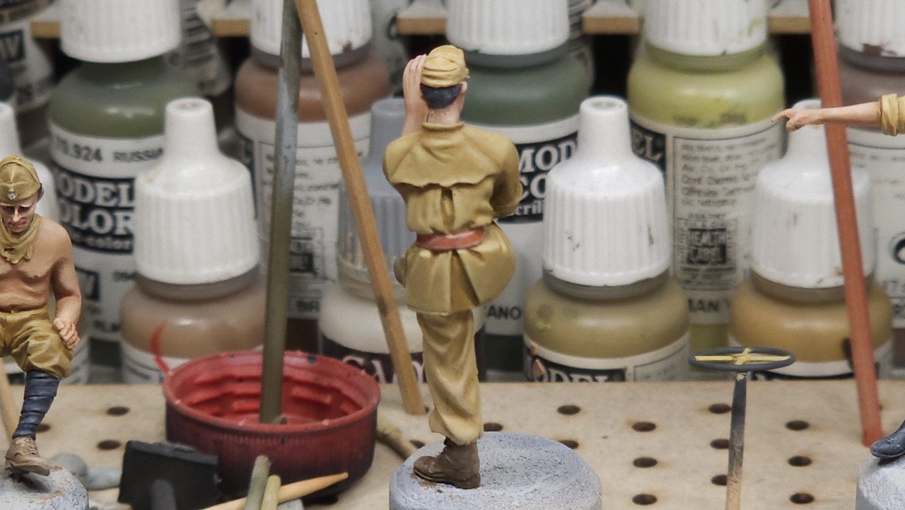

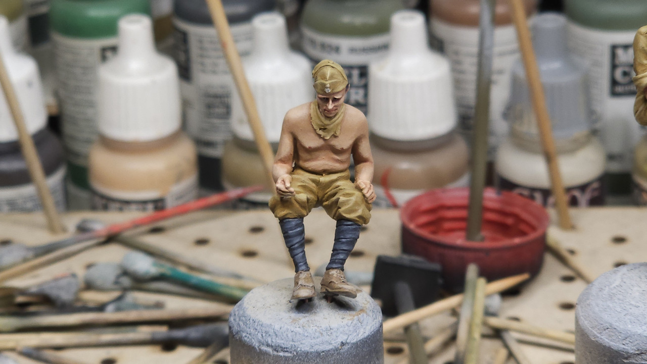

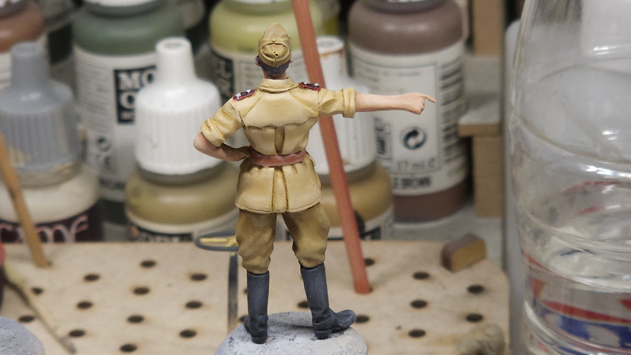

Czas na figurki i podstawkę. Zdecydowałem, że będzie miała przekrój koła. Wykorzystałem styrodur i wycinarkę do przygotowania podstawy. W międzyczasie pomalowałem figurki.
