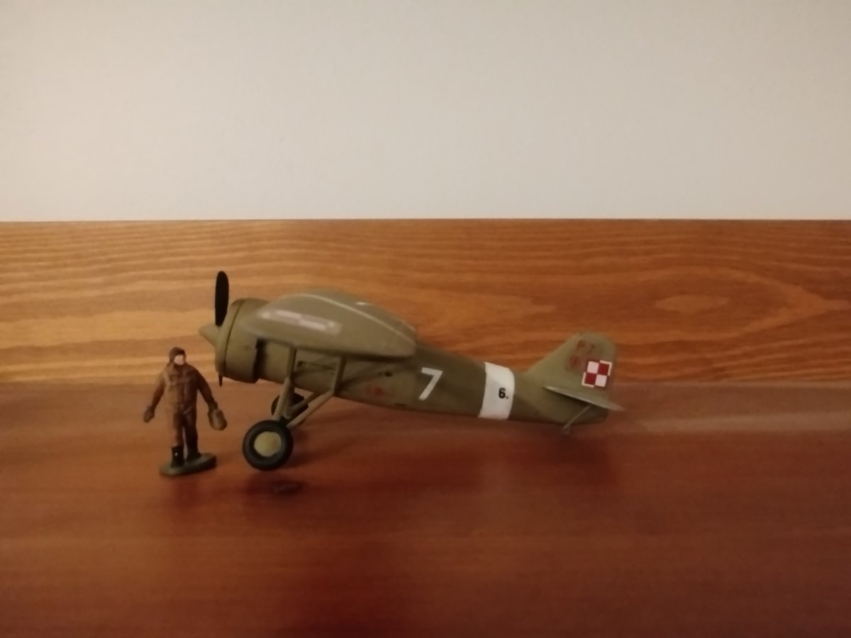

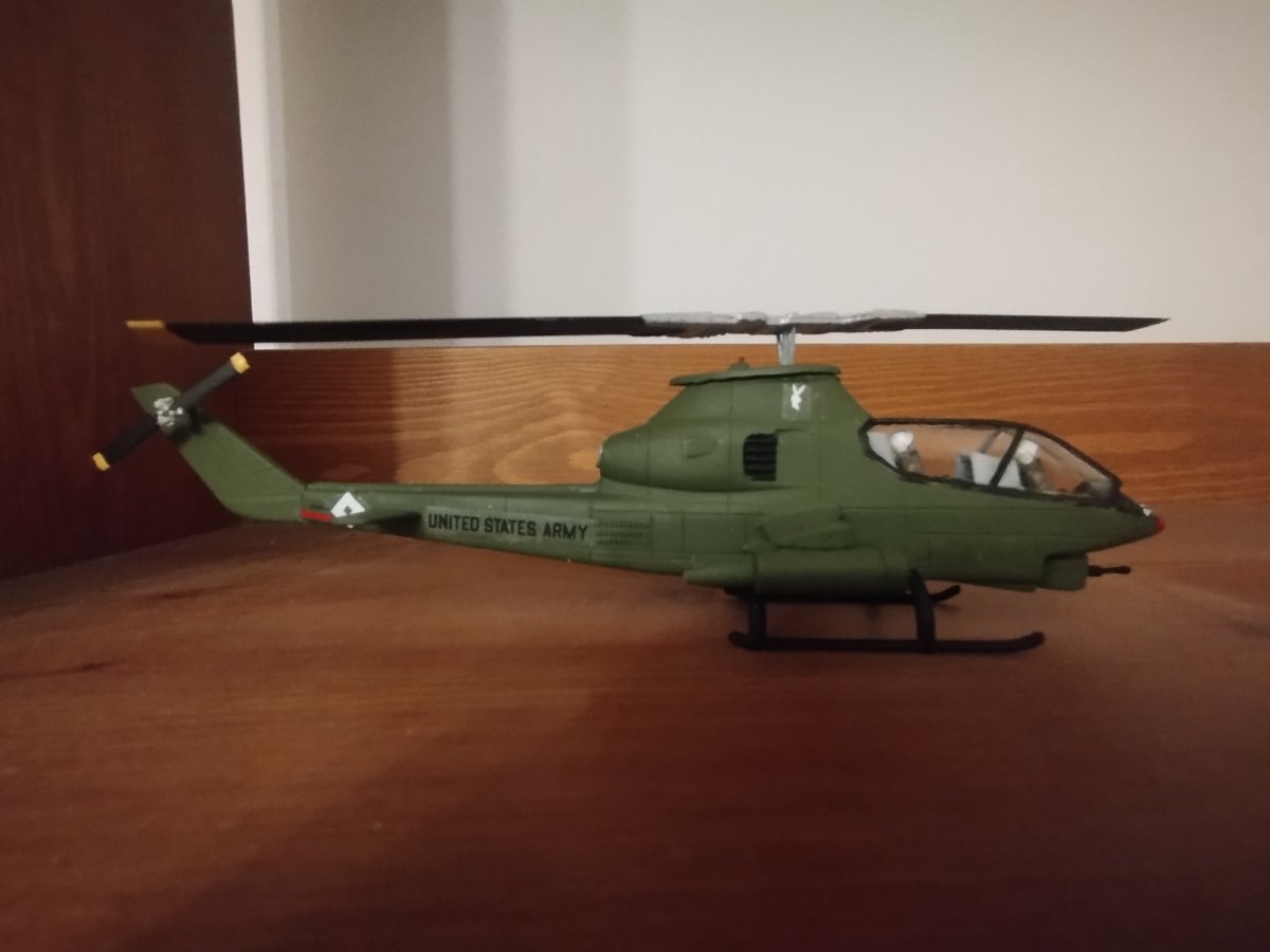

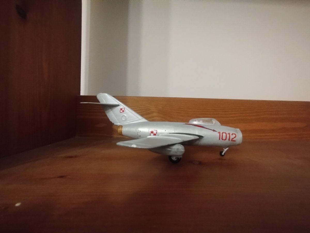

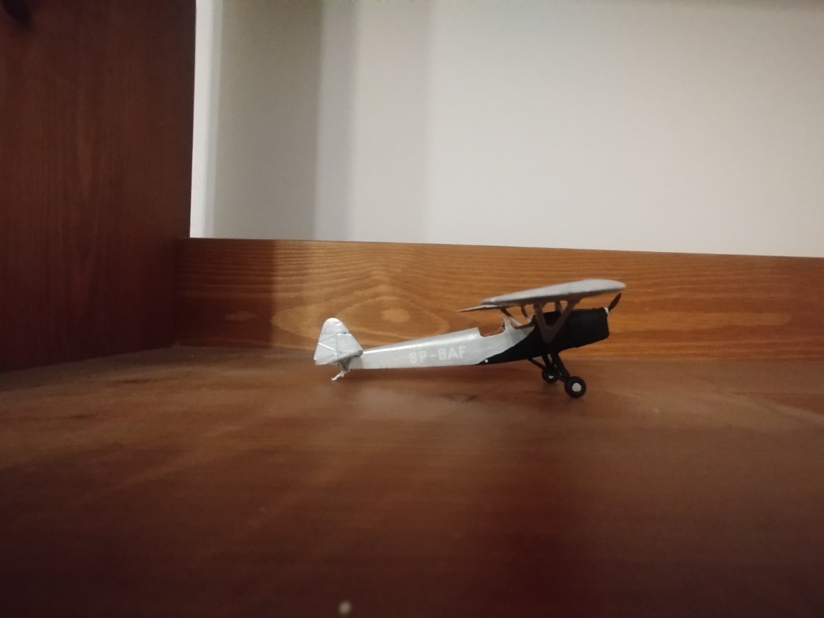

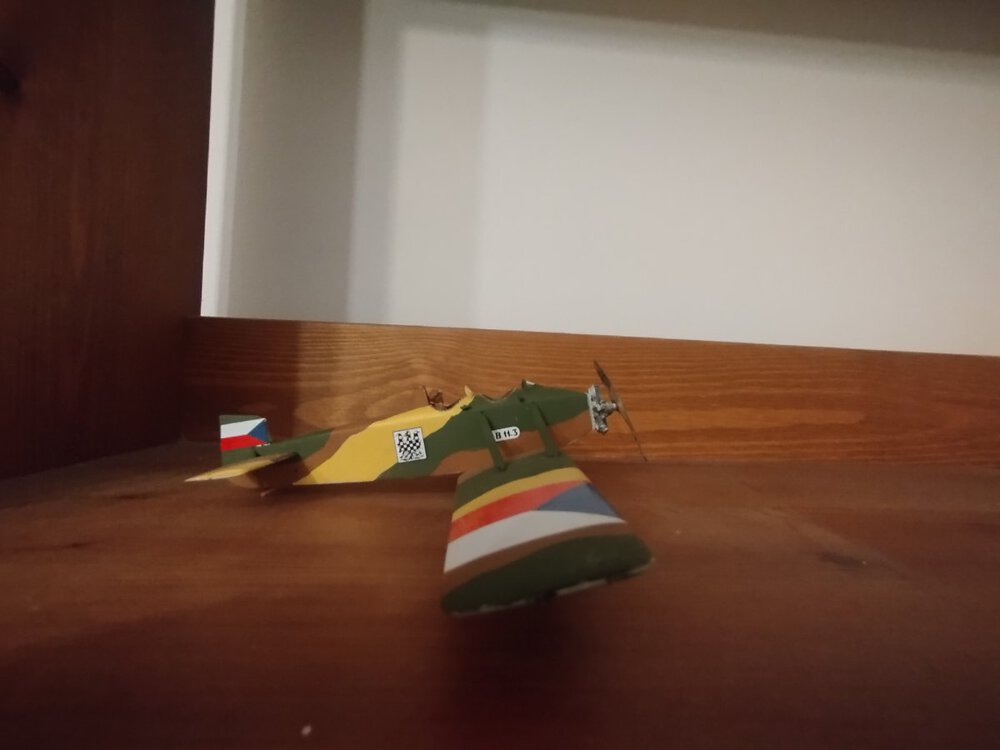

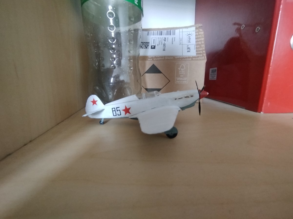

WiktorBlokesz123 Posted January 12 Posted January 12 Witam wszystkich towarzyszy modelarzy jestem początkujący i bardzo proszę o pomoc, porady oraz uczciwą ocenę dotychczasowej pracy i pomysły na kolejne modele na razie kolekcja zawiera 6 maszyn i zamierzam ją znacząco powiększyć niestety nie załadował mi się ostatni plik w kolekcji jest jeszcze jeden śmigłowiec Bell ah 1g huey cobra wszystko jest w skali 1/72 oprócz Avii bh 11 w skali 1 /48 Pozdrawiam Wiktor 1 Quote

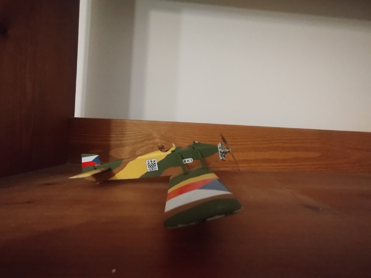

WiktorBlokesz123 Posted January 12 Author Posted January 12 Jeszcze jest jeszcze Yak 1 w skali 1/72 2 Quote
wuwumaster Posted January 12 Posted January 12 Witaj! Początki jak to początki, szału nie ma ale też nie ma się czego wstydzić. Widać po zdjęciach że składasz wiekowe zestawy pakowane zapewne przez Mister Craft. Pierwsza rada - przerzuć się na nowsze lepsze modele firm takich jak Airfix, HobbyBoss etc, podobny budżet a o niebo ładniejsze zestawy, od razu odczujesz większą frajdę że składania i zobaczysz lepszy efekt na końcu. Druga rada to załóż warsztat, poszperaj w forum, znajdziesz mnóstwo wiedzy co jak robić i czym a i koledzy w trakcie budowy pomogą. I działaj , pozdrawiam! ww 1 Quote
WiktorBlokesz123 Posted January 13 Author Posted January 13 Dzięki za pomoc jeszcze zostało mi kilka starszych zestawów zrobię je i od razu przerzucam się na coś lepszego Quote
Grzes Posted January 13 Posted January 13 Pytanie do autora - co jest nie tak w tym zdjęciu? 12 godzin temu, WiktorBlokesz123 napisał: Quote
WiktorBlokesz123 Posted January 13 Author Posted January 13 Nie wiem jeżeli masz jakieś porady albo pomysły co na przyszłość zrobić lepiej to śmiało pisz Quote
MarGraj Posted January 13 Posted January 13 35 minut temu, WiktorBlokesz123 napisał: Nie wiem jeżeli masz jakieś porady albo pomysły co na przyszłość zrobić lepiej to śmiało pisz Pusta flaszka, jakiś skoroszyt i rozwalone kartonowe pudełko. Samolotu nie widać. Quote
wuwumaster Posted January 13 Posted January 13 Godzinę temu, MarGraj napisał: Pusta flaszka, jakiś skoroszyt i rozwalone kartonowe pudełko. Samolotu nie widać. Innymi słowy - zadbaj o tło! Wystarczy biała kartka, bo w przeciwnym razie mistrzowie 2giego planu kradną uwagę i jak to się mówi - modelu nie widać. Ot typowa sprawa początków fotografowania modeli. Pozdr ww Quote
nowicjusz2001 Posted January 13 Posted January 13 Biała większa kartka jako tło !! To poprawi odbiór. A jak model biały to czarna większa kartka. To nie kosztuje nie wiadomo ile... Taka prosta sprawa do tematu fotografowania. Quote
Albatros Posted January 13 Posted January 13 9 minut temu, nowicjusz2001 napisał: Biała większa kartka jako tło !! To poprawi odbiór. A jak model biały to czarna większa kartka. To nie kosztuje nie wiadomo ile... Taka prosta sprawa do tematu fotografowania. Raczej dla kogoś, kto dopiero stawia pierwsze kroki w temacie fotografowania przedmiotów polecałbym tło w kolorze szarym. Fotografowanie na skrajnych wartościach tła - bieli i czerni zawsze będzie wymagało wprowadzenia korekt i trochę doświadczenia. Wynika to z konstrukcji światłomierza w aparacie. A już szczególnie w przypadku białego obiektu na czarnym tle nie jest to tak proste zrobić dobrze. Ale tak, duży karton (nie poskładane ileś kartek papieru z xero) w jednolitym szarym kolorze na pewno pomoże. 1 Quote
greatgonzo Posted January 13 Posted January 13 (edited) Jeżeli rzeczywiście zależy Ci na uwagach i ocenie Twoich modeli, dobrze byłoby zadbać o lepszą prezentację. Oprócz, tła zmienić sposób ich pokazania. Więcej ujęć, trochę zbliżeń. To oczywiście powyciąga niedoróbki, ale przecież o to właśnie chodzi. Do tego wystarczy wybrać jeden model, np. wg Ciebie najlepiej wykonany. Pomocne będzie też podanie swojego wieku, choć w przybliżeniu. Pomocne szczególnie dla Ciebie, bo informacje będą lepiej formułowane. Edited January 13 by greatgonzo Quote
Baas ArK Posted January 13 Posted January 13 14 godzin temu, WiktorBlokesz123 napisał: Dzięki za pomoc jeszcze zostało mi kilka starszych zestawów zrobię je i od razu przerzucam się na coś lepszego To może napisz co to za zestawy. Jak ktoś miał z którymś kontakt to może podpowie na co zwracać uwagę, albo wskaże "łatwiejszy w obsłudze" zamiennik. W kwestii zdjęć. Nie rób tak z boku "na wprost" na krótkim dystansie. Zobacz jaką robi Ci dysproporcję miedzy obiektami bliskimi (pozornie wielkie skrzydło), a dalekimi (również pozornie mały kadłub). Dobrze to widać na przykładzie Avii. Rób ze skosu, z trochę większej odległości. Powodzenia. Quote
WiktorBlokesz123 Posted January 13 Author Posted January 13 4 minuty temu, Baas ArK napisał: To może napisz co to za zestawy. Jak ktoś miał z którymś kontakt to może podpowie na co zwracać uwagę, albo wskaże "łatwiejszy w obsłudze" zamiennik. W kwestii zdjęć. Nie rób tak z boku "na wprost" na krótkim dystansie. Zobacz jaką robi Ci dysproporcję miedzy obiektami bliskimi (pozornie wielkie skrzydło), a dalekimi (również pozornie mały kadłub). Dobrze to widać na przykładzie Avii. Rób ze skosu, z trochę większej odległości. Powodzenia. Dzięki za radę jeden plastyk PZL p7a w Rumuńskich barwach Bell ah 1g od Mirage hobby Messerschmitt BF 109 i Junkers ju 87 od zvezdy w skali 1/144 i na przyszłość postaram się robić lepsze zdjęcia Quote
