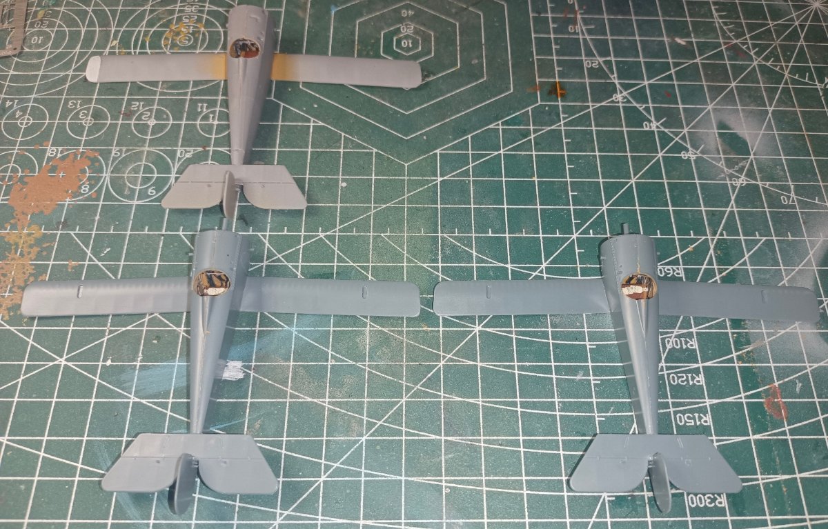

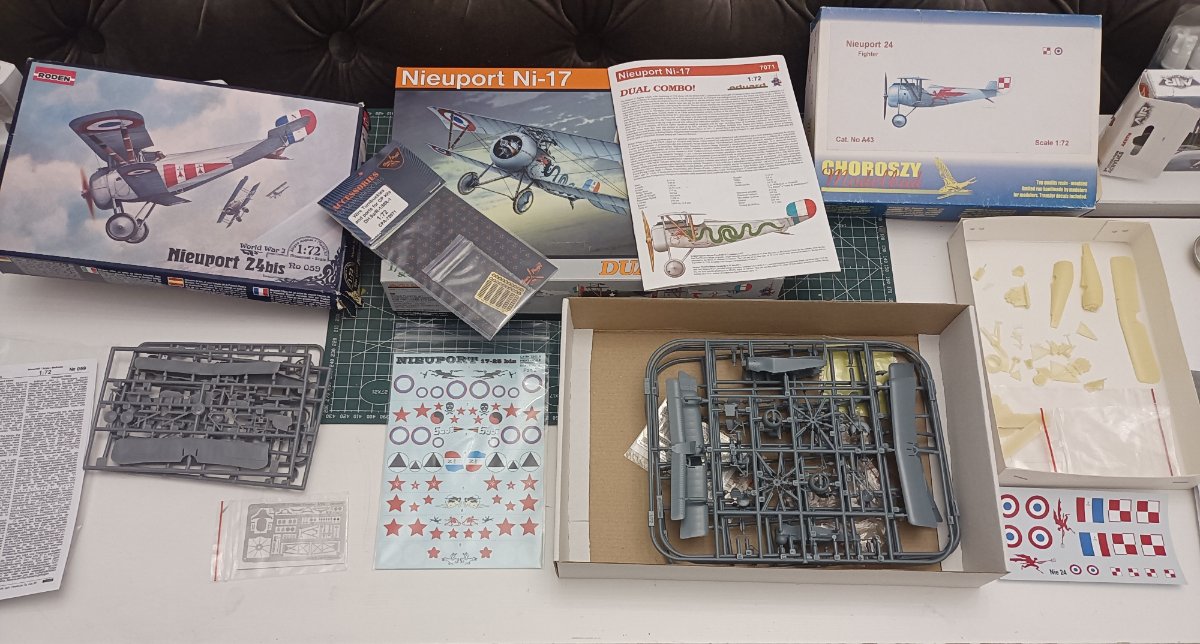

Sampo Posted April 15 Share Posted April 15 Witam Wszystkich! Wiosenne porządki w szafie zaowocowały nieoczekiwanym odkryciem, że wala mi się w pawlaczu kilka podobnych modeli, kupowanych na przestrzeni ostatnich nastu lat Tak więc postanowiłem trochę składzik ograniczyć i wydłubać sobie kilka modeli na raz. Jak widać na poniższym zdjęciu bohaterami będą Nieuporty różnych producentów: Po otwarciu pudełek i porównaniu Rodena i Eduarda widać postęp cywilizacyjny. Czy z Choroszego uda mi się coś wystrugać.. sam nie wiem, ale powalczę. Plan zakłada stworzenie miniaturek z szachownicą i tu pojawiły mi się wątpliwości, liczę, że koledzy pomogą. Pierwsza sprawa to malowania i oznakowania. Mimo, iż Nieuportów znalazło się w Polsce ostatecznie kilkanaście, chyba tylko kilka było wykorzystywanych bojowo i zachowała się znikoma dokumentacja fotograficzna. Te najbardziej znane to: - Nieuport 24 por. Artura Jurkiewicza z diabełkiem (czarnym czy czerwonym?). - Nieuport 24bis por. Juliusza Gilewicza z Dianą i smokiem (albo tylko Dianą po obu stronach?). - Nieuport 24bis por. Popova z aniołem. Pozostałe latały tylko z szachownicami, bez indywidualnych oznaczeń. Przy wszystkich powyższych wyborach będzie problem z kalkami. Wyboru malowania nie ma, jako, że wszystkie były pokryte srebrzysto-szarą farbą. Znalazłem informację, że jeden zielony Nieuport latał w Szkole Obserwatorów Lotniczych w Grudziądzu, więc teoretycznie jest jakaś alternatywa, ale nie doszukałem się nigdzie potwierdzenia, poza rzutem z kalkomanii Print Scale. A na razie pudełka otwarte, wygrzebałem śruby rzymskie do naciągów, więc nie muszę dokupywać. Tak więc będę starał się regularnie (co nie znaczy często) prezentować warsztat. Będę wdzięczny za wszystkie uwagi i sugestie dot. malowań. Może są jakieś inne ciekawe, których nie wymieniłem? A może da się gdzieś dostać gotowe kalkomanie do wymienionych maszyn? 10 Quote Link to comment Share on other sites More sharing options...

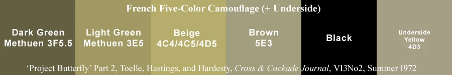

Sampo Posted April 17 Author Share Posted April 17 2 godziny temu, kamilzoszak napisał: Co do koloru zielonego na Nieuporcie 21 nie doszukiwałbym się jakiegoś specjalnego rodzaju farby. Przypuszczalnie nie był to khaki. Masz rację, khaki to nie będzie dobre określenie. Jeśli chodzi o francuskie maszyny to od 1918 r. obowiązywał jeden wzór kamuflarzu maszyn bojowych - 5 kolorowy. Znalazłem kiedyś taką paletę barw: Natomiast maszyny szkolne były generalnie jednym kolorem zielonym. Zakładam, na logikę (ale nigdzie nie znalazłem potwierdzenia w książkach), że byłby to jeden z zieleni z powyższej palety (jasny lub ciemny), bo jednak korzystanie z tych samych farb ułatwia logistykę. Quote Link to comment Share on other sites More sharing options...
kamilzoszak Posted April 17 Share Posted April 17 Drugie z kolei pytanie jest takie czy kolory były faktycznie te francuskie czy był pomalowany tym co było w magazynach... a w magazynach raczej paleta barw była po zaborcach... Quote Link to comment Share on other sites More sharing options...
gajowy z wąsami Posted April 17 Share Posted April 17 Nieuporty 17, 21E1 oraz 24bis były produkowane na licencji w Rosji w zakładach Duks. Malowane były jednolicie, w kolorze "srebrzysto-szarym" (cellon zmieszany z proszkiem aluminiowym). Nieuporty 24 były dostarczane do Rosji z zakładów we Francji, w fabrycznym malowaniu (a więc albo zielono-zielone albo zielono-brązowe, bo na pięciobarwny kamuflaż francuski z października 1917 roku raczej się nie załapały) W literaturze opisuje się że wszystkie polskie, ex-rosyjskie czy ex-sowieckie Nieuporty pozostały w kamuflażu poprzedniego użytkownika - zatem jedyny zielony, grudziądzki, 21E1 został przemalowany (po naprawie??) najprawdopodobniej (moim zdaniem) farbą niemiecką, dostępną w Warszawie (CWL) czy Poznaniu (Ławica) - o ile faktycznie był "zielony" jak pokazują to kolorowanki w literaturze 3 Quote Link to comment Share on other sites More sharing options...

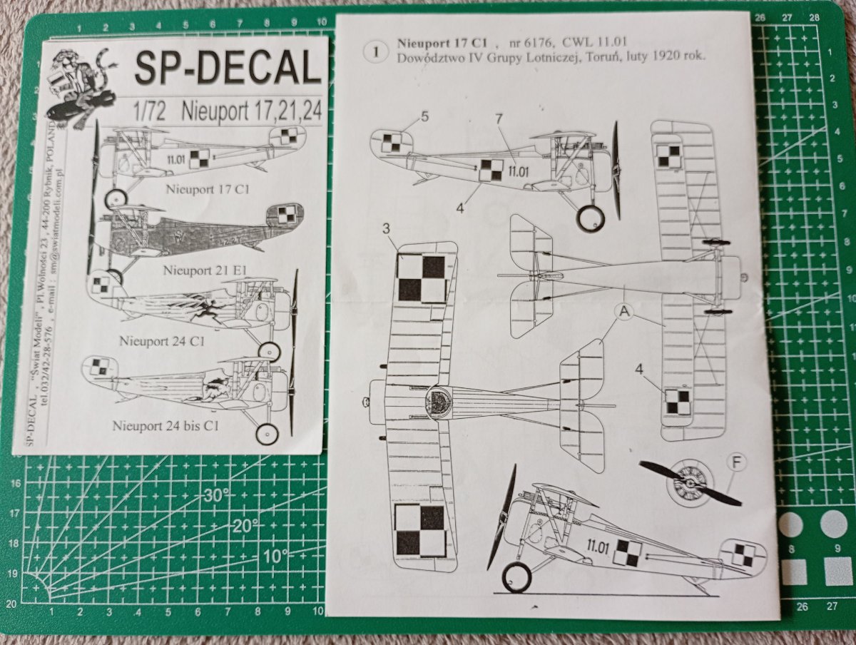

KRYSTEK Posted April 17 Share Posted April 17 (edited) Coś się znajdzie na temat polskich Nieuportów: Kiedyś były kalkomanie firmy SP-DECAL się znajdzie na temat polskich Nieuportów. I misio na zastrzale. Edited April 17 by KRYSTEK 1 Quote Link to comment Share on other sites More sharing options...
kamilzoszak Posted April 17 Share Posted April 17 No i właśnie sam wrzuciłeś świetną ciekawostkę na ostatnim zdjęciu... na zastrzałach pomiędzy skrzydłami z prawej strony jest pluszowy miś a z lewej strony jest maskotka małpki 1 Quote Link to comment Share on other sites More sharing options...

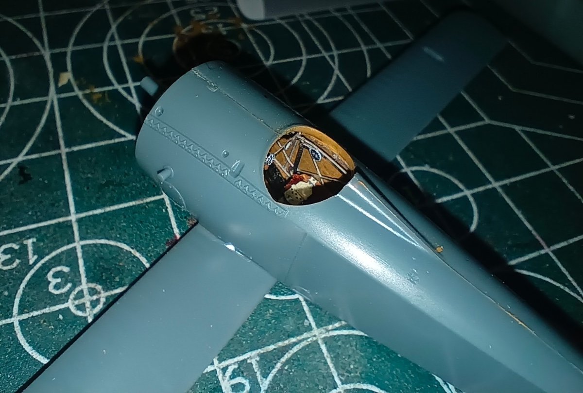

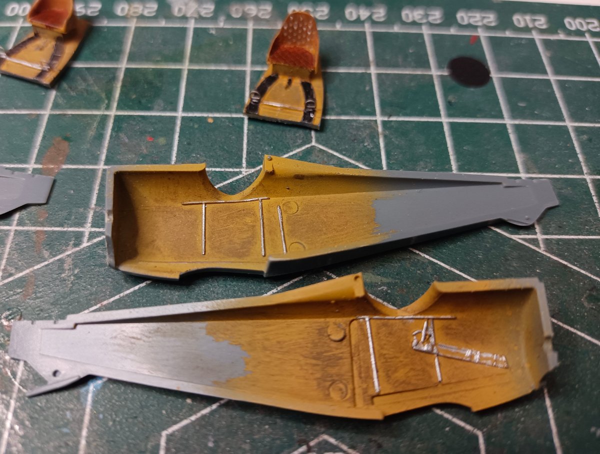

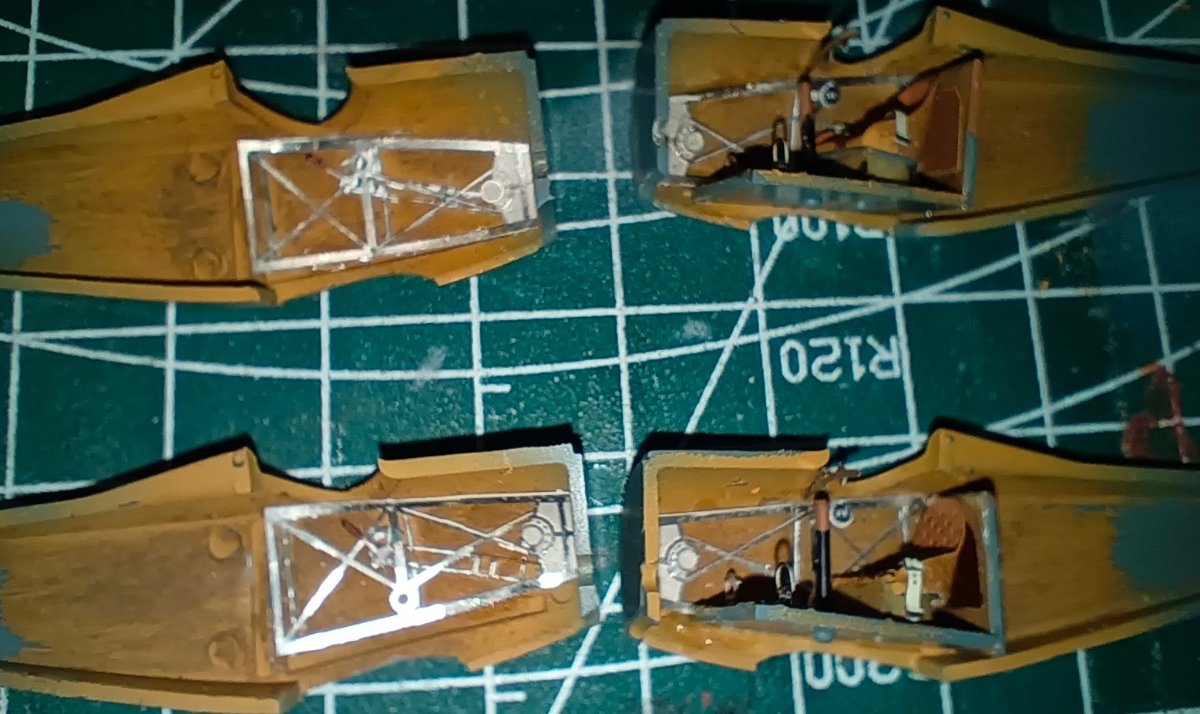

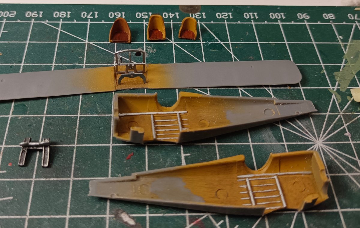

Sampo Posted April 17 Author Share Posted April 17 @KRYSTEKdzięki za podpowiedź, ale te kalki nie są już osiągalne. Chyba, że chcesz się podzielić @gajowy z wąsami Zgadzam się. Do tej maszyny dobiorę coś z palety niemieckich kolorów do maszyn z Iwś. Podłubałem sobie wnętrza. Nic z tego nie będzie widać po zamknięciu kadłuba, ale chciałem sprawdzić jaki będzie efekt przetarcia powierzchni farbą olejną, aby uzyskać imitację struktury drewna. Metalowe wzmocnienia kadłuba przetarłem srebrnym, żeby mocno się odznaczały, ale mam wątpliwość, czy nie powinien być to jakiś szary. Czy w maszynach frontowych zostawiano by gołe, metalowe elementy? 2 Quote Link to comment Share on other sites More sharing options...

Sampo Posted April 20 Author Share Posted April 20 Pozamykane. I będzie nawet coś widać w tych mikro kokpitach. Spasowanie kadłubów w plastikach nie sprawiło żadnego problemu. Żywica Choroszego to trudniejszy temat więc się nie załapał na fotkę grupową. Teraz będzie trochę szpachlowania, tylko przy Rodenie i sporo szlifowania. I na razie tyle. Muszę zamknąć warsztat do końca maja. Powrót do relacji w czerwcu. 6 Quote Link to comment Share on other sites More sharing options...
