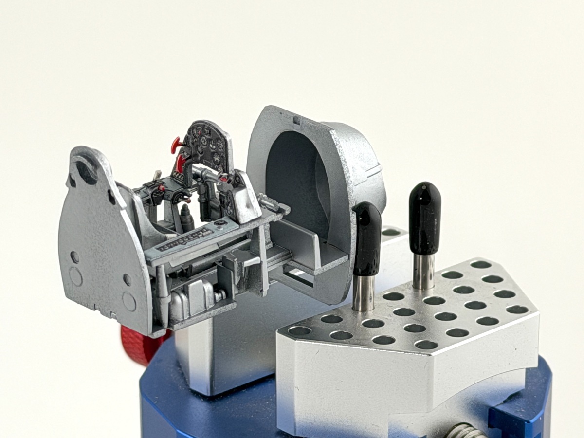

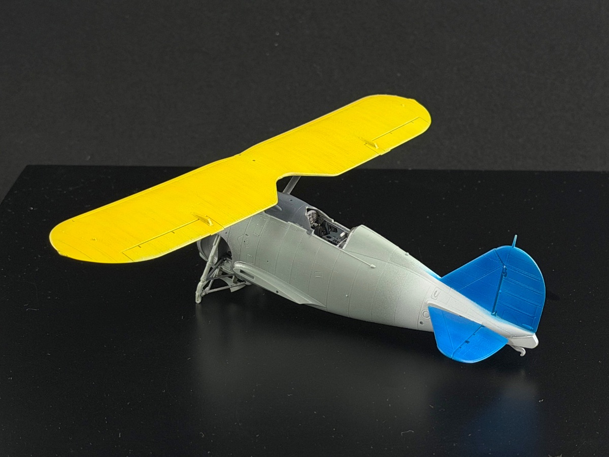

Thalgonis Napisano 19 Kwietnia Napisano 19 Kwietnia (edytowane) Ciałko, nie wiem czy to nie zamach motyką na słońce, ale tak mi się spodobała ta robota z dwupłatową Avią, że mając na składziku także tego „dwójkowicza” zachciało mi się go zacząć Jako dodatek są kalki wnętrza kabiny od Quinty <- tak BTW, one są chyba troszkę za duże... Wydaje mi się, że szczególnie widać to perzy tych czerwonych elementach na tablicy przyrządów... Edytowane 19 Kwietnia przez Thalgonis 3 Cytuj

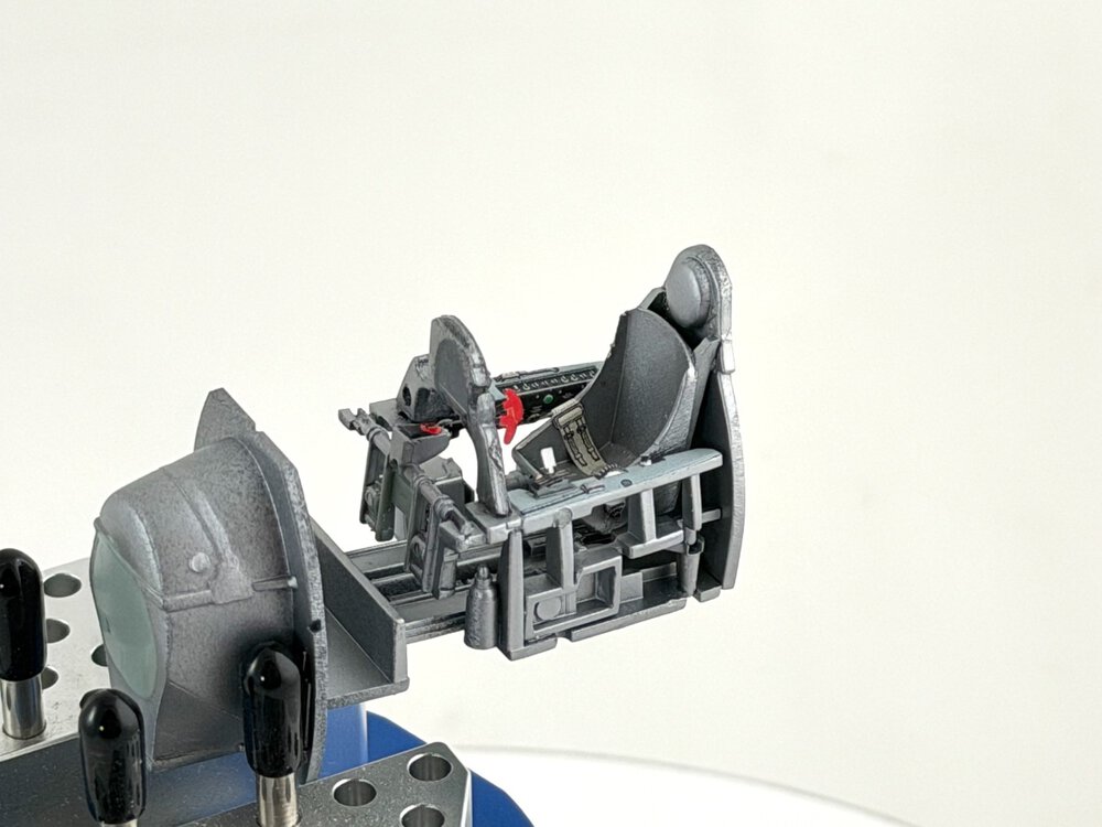

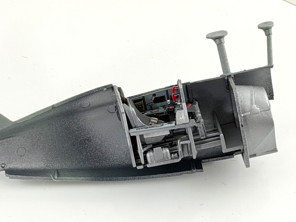

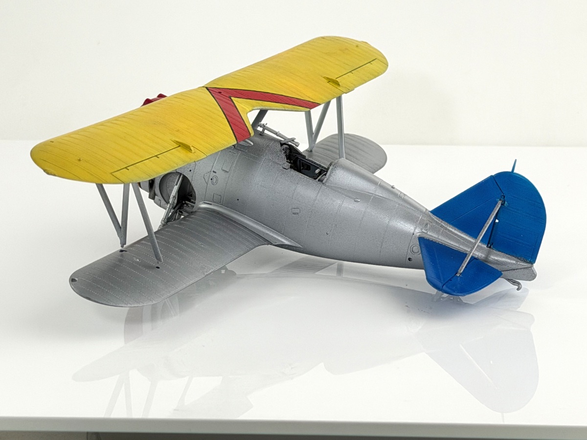

Thalgonis Napisano 12 Maja Autor Napisano 12 Maja Góra przyłożona na sucho - chodziło o ustawienie odpowiedniego nachylenia wsporników więc proszę nie marudzić, że cosik odstaje 1 Cytuj
Moses Napisano 12 Maja Napisano 12 Maja Coś ten srebry jakby wytarty do podkladu w kilku miejscach? Czyżby AK Extreme? 1 Cytuj
Thalgonis Napisano 12 Maja Autor Napisano 12 Maja 20 minut temu, Moses napisał: Coś ten srebry jakby wytarty do podkladu w kilku miejscach? Czyżby AK Extreme? nie umiem pracować ze sreberkiem... Ten tu to „słynna” C8-ka od Gunze. Cytuj
Moses Napisano 12 Maja Napisano 12 Maja (edytowane) a to ciekawe, bo z Gunziakami takiego problemu nie widzialem, natomiast z AK Extreme tak mi sie robiłe - dlatego wspomniałem o tym. Przede wszystkim jak najmniej tykania sreberka paluchami. no i odrazu zawarnishować. Ja uzywam Sealera dla metaliców Model Mastera, ale slyszalem ze Gloss Alclada bedzie dobrym i Gauzy Agent tez podobno nie niszczą efektu metalizera, https://www.mojehobby.pl/products/AK894-Intermidiate-Gauzy-Agent-Shine-Enhancer.html Edytowane 12 Maja przez Moses Cytuj
abtb Napisano 12 Maja Napisano 12 Maja 4 minuty temu, Moses napisał: z Gunziakami takiego problemu nie widzialem, Ja mam podejrzenia, że tu czegoś zabrakło pomiędzy modelem a farbą To "coś" to warstwa szczepna pod postacią np. GX-2, która chyba wyjechała na San Escobar poplażować odrobinkę. Taki żwir to powstanie tylko w dwóch przypadkach - albo podkład niewłaściwy (czyli nie śliski jak piskorz) albo warstwa farby pryskana za cienko lub przez durszlak. 8 minut temu, Moses napisał: Przede wszystkim jak najmniej tykania sreberka paluchami. Ale chyba nie piszesz o C8? Bo to w porównaniu Extreme Metal twarde jak B30 na granitach 10 minut temu, Moses napisał: no i odrazu zawarnishować. Bo ja wiem. Przy ichnich (gunzowych) super metalikach to jak najbardziej (a potem to i taśmy lepiej na nie nie lepić) ale C8 to jak wyżej Cytuj
Thalgonis Napisano 12 Maja Autor Napisano 12 Maja Podkład użyty tu, to Surfacer Black 1500 od Gunze. Na wszystkich lotnikach tego używam... Jedyne co prawdopodobnie spowodowało błąd to to, co Moses napisał, czyli brak werniksu na to położone sreberko... Cytuj
abtb Napisano 12 Maja Napisano 12 Maja 20 minut temu, Thalgonis napisał: Podkład użyty tu, to Surfacer Black 1500 od Gunze Czyli idę sobie postawić piwo, a nawet dwa, bo 30 minut temu, abtb napisał: mam podejrzenia, że tu czegoś zabrakło pomiędzy modelem a farbą czyli trafiłem w sedno tarczy. Ki ...uj nauczył was kłaść "srebro" na matowy podkład? To już na goły plastik może wyjść lepiej niż na na taki gruz jak matowy podkład. Może ktoś ma inne zdanie, ale pod srebro to ma być GŁADKO. Czyli np GX-2 który oprócz tego że jest czarny to jeszcze jest w POŁYSKU czyli jest GŁADKI. Nawet zwykły siurfser pokryty lakierem połyskiem zda egzamin. 1 Cytuj
shadowmare Napisano 12 Maja Napisano 12 Maja 19 minut temu, abtb napisał: To już na goły plastik może wyjść lepiej niż na na taki gruz jak matowy podkład. Może ktoś ma inne zdanie, ale pod srebro to ma być GŁADKO. Czyli np GX-2 który oprócz tego że jest czarny to jeszcze jest w POŁYSKU czyli jest GŁADKI. Nawet zwykły siurfser pokryty lakierem połyskiem zda egzamin. Dokładnie, musowo czarny błysk, ja stosuję Gunze C104 Gun Chrome zamiast niezbyt przekonywującego sreberka C-8. Zmyj go albo przynajmniej wyszlifuj na gładko i podkład czarny, potem kolor blachy. 1 1 Cytuj
Moses Napisano 12 Maja Napisano 12 Maja ej ale to czy srebro polozy sie na gloss, czy na mat nie wplywa na wytrzymałość farby, a wydaje mi sie ze to jest klu problemu, bo nie wyglada to jak niedomalowane, tylko jak by farba zeszła. Cytuj
abtb Napisano 12 Maja Napisano 12 Maja 50 minut temu, Moses napisał: ej ale to czy srebro polozy sie na gloss, czy na mat To zrób eksperyment i połóż srebro na dwa podkłady (mat i gloss )obok siebie i prównaj 51 minut temu, Moses napisał: nie wplywa na wytrzymałość farby, Zdecydowanie nie 51 minut temu, Moses napisał: a wydaje mi sie ze to jest klu problemu, bo nie wyglada to jak niedomalowane, tylko jak by farba zeszła. Ja tam nie widzę chodzącej farby tylko ziarno, co optycznie może wyglądać jakby zlazło od macania. Ale powtórzę się jeszcze raz - C08 jest odporne na macanie Cytuj
Moses Napisano 12 Maja Napisano 12 Maja kladlem srebro na podklad gunziakowy, i poki nie jest polozony jak papier scierny to poprostu jest mniej blyszczacy ot tylko i az to. a z tym ze C8 i inne SMy są odpowrne na macanie, to sie zgodze w pelni, dlatego tez nie rozumiem co tu sie wydarzylo Cytuj
