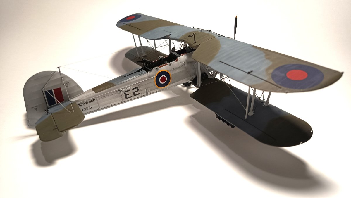

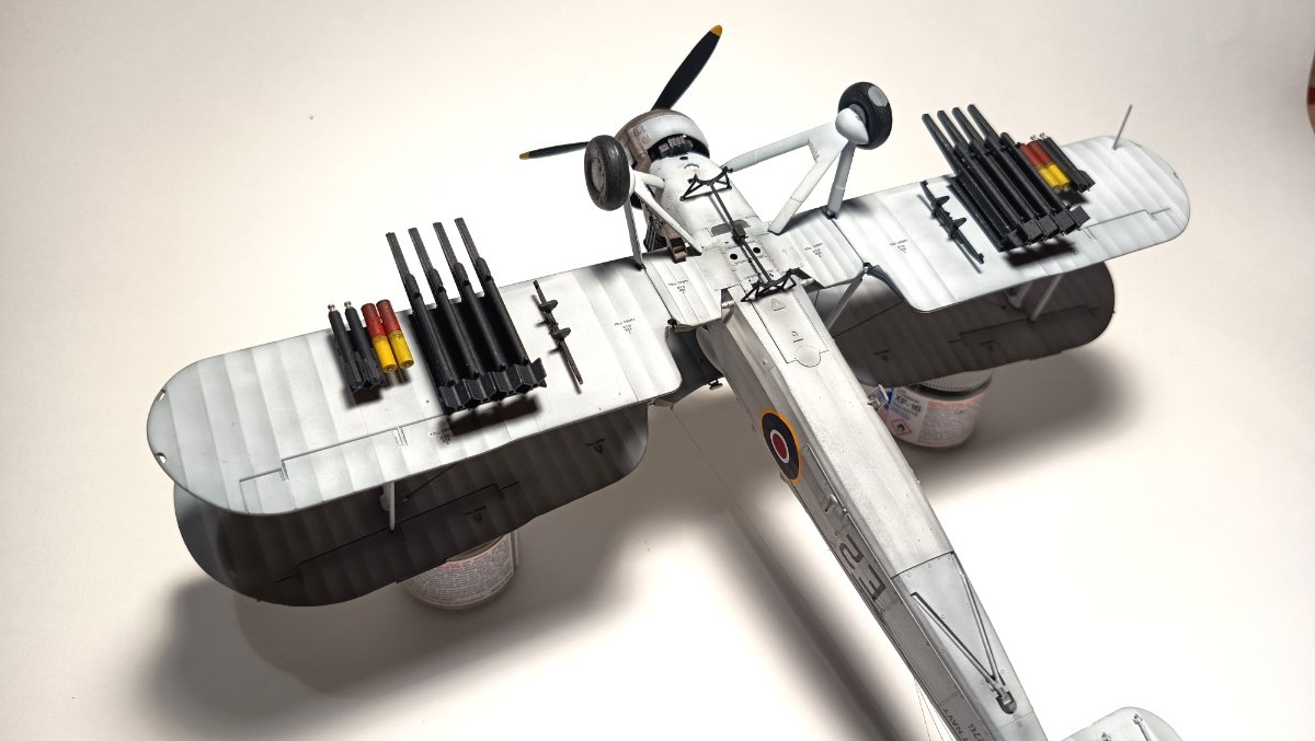

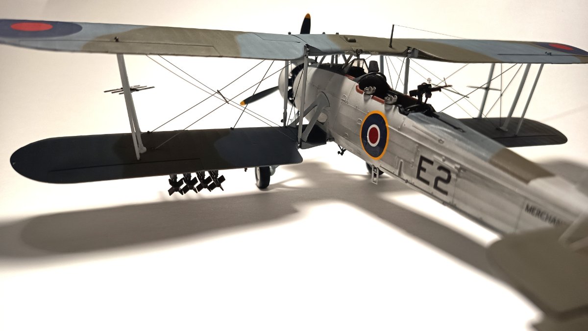

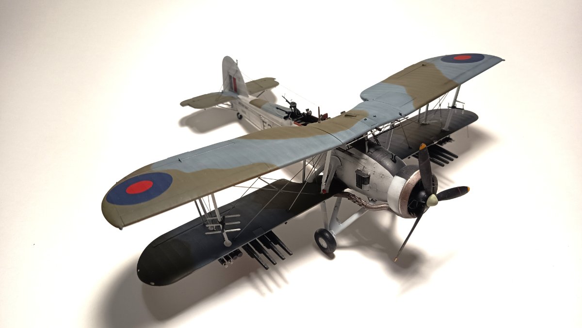

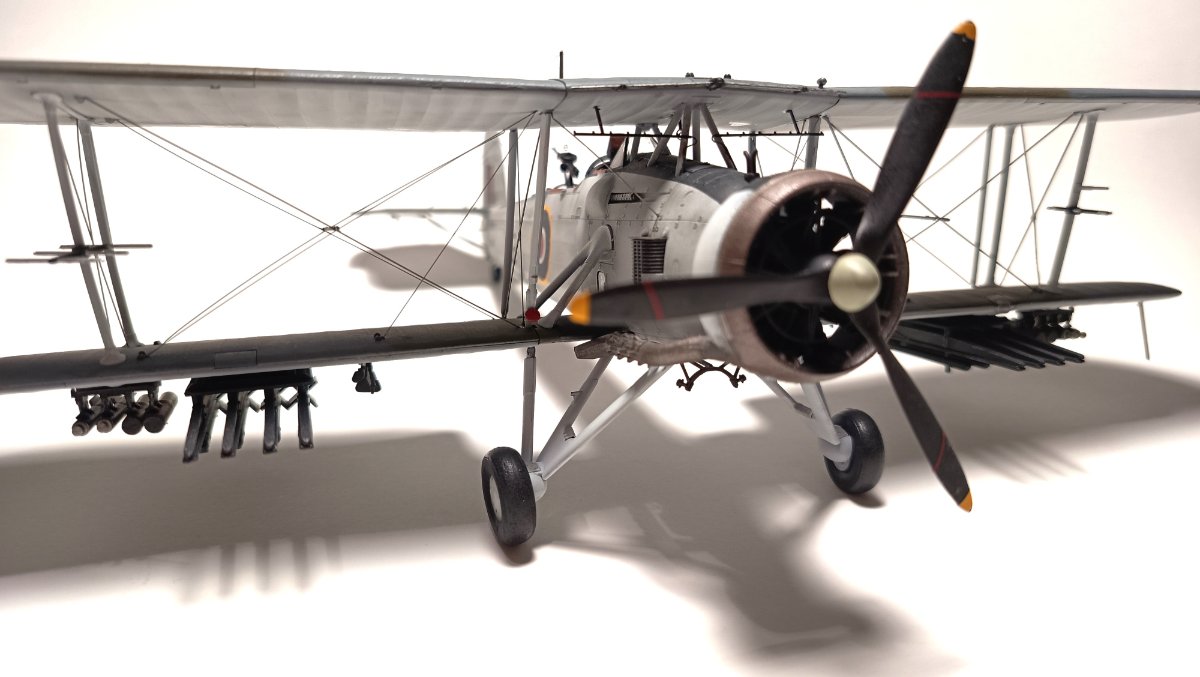

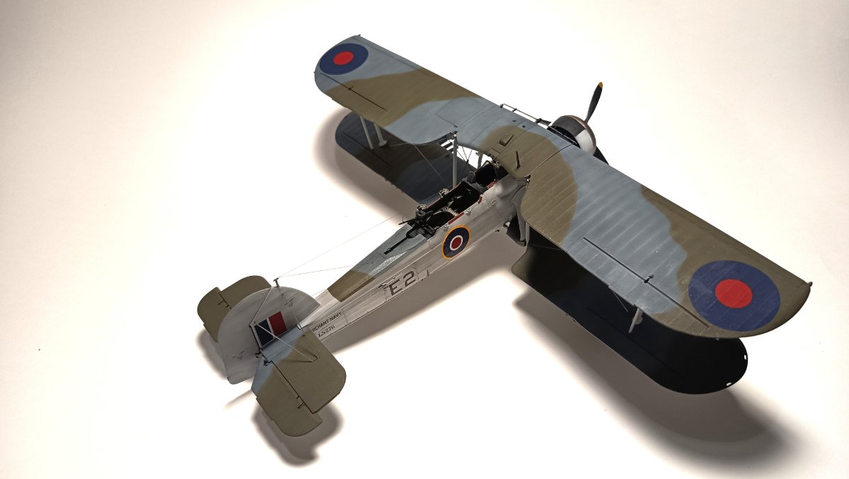

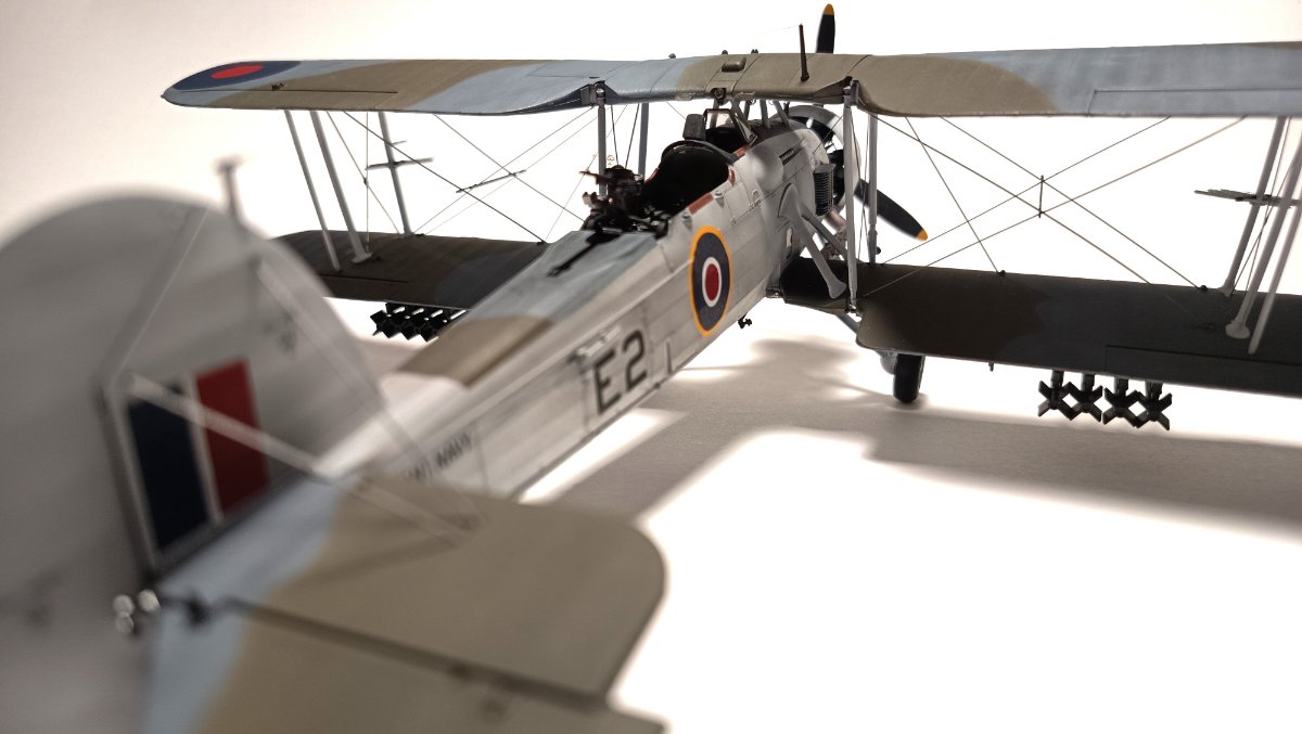

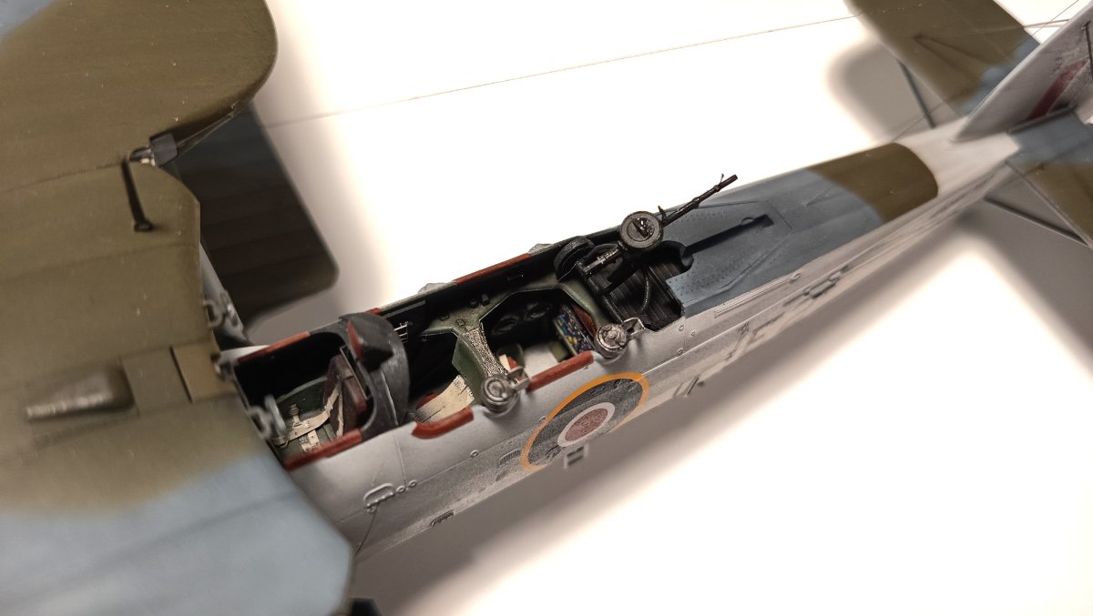

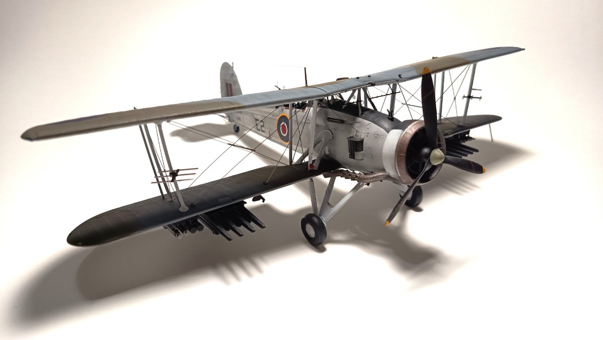

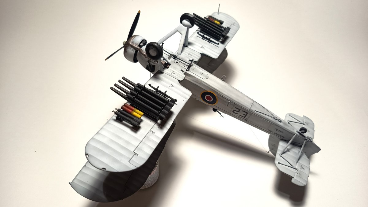

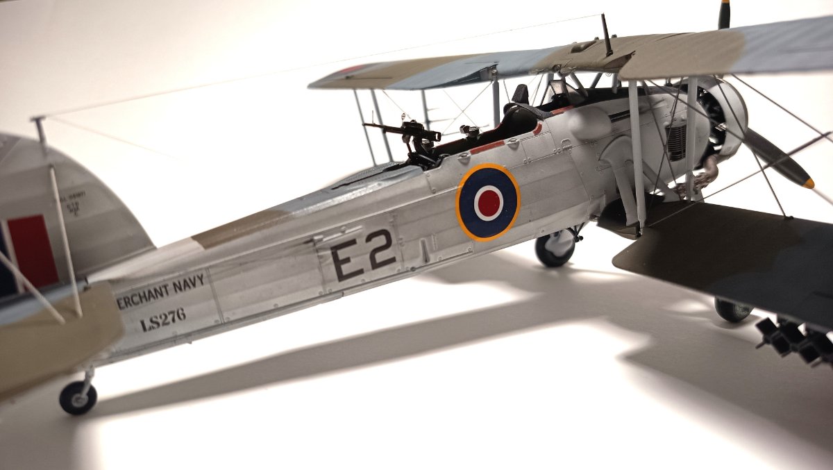

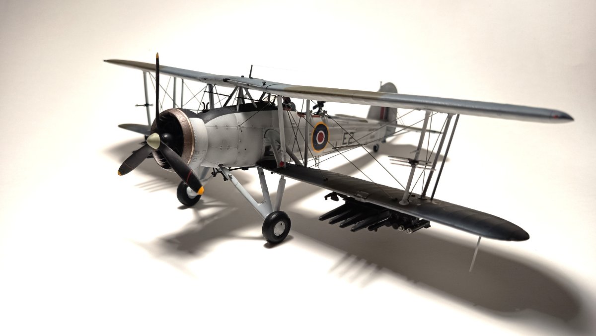

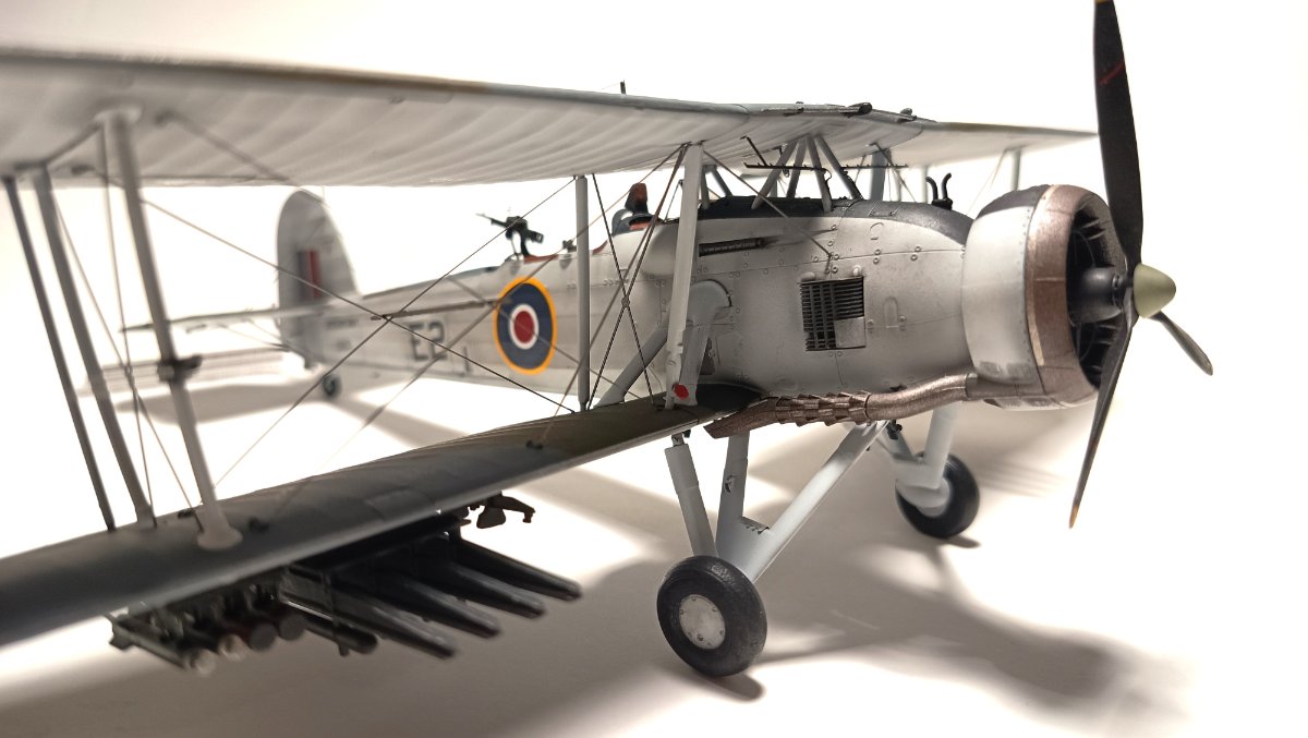

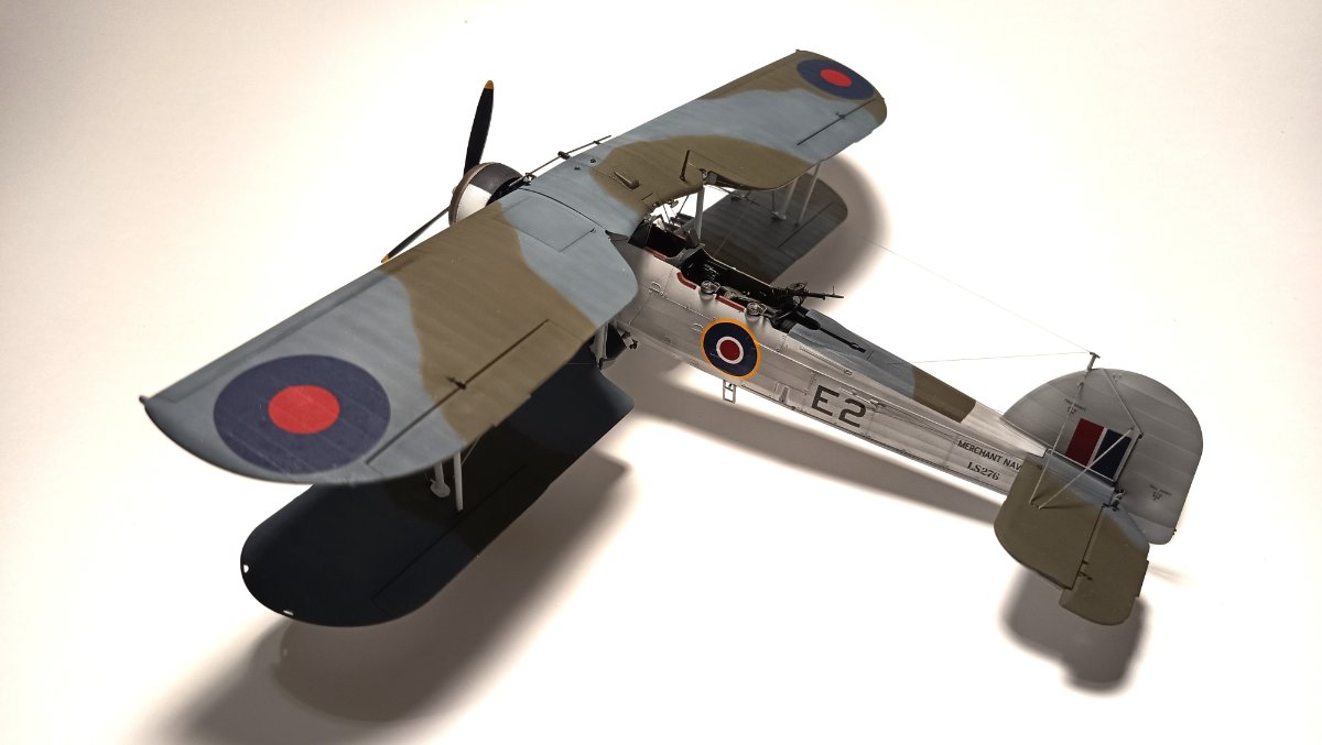

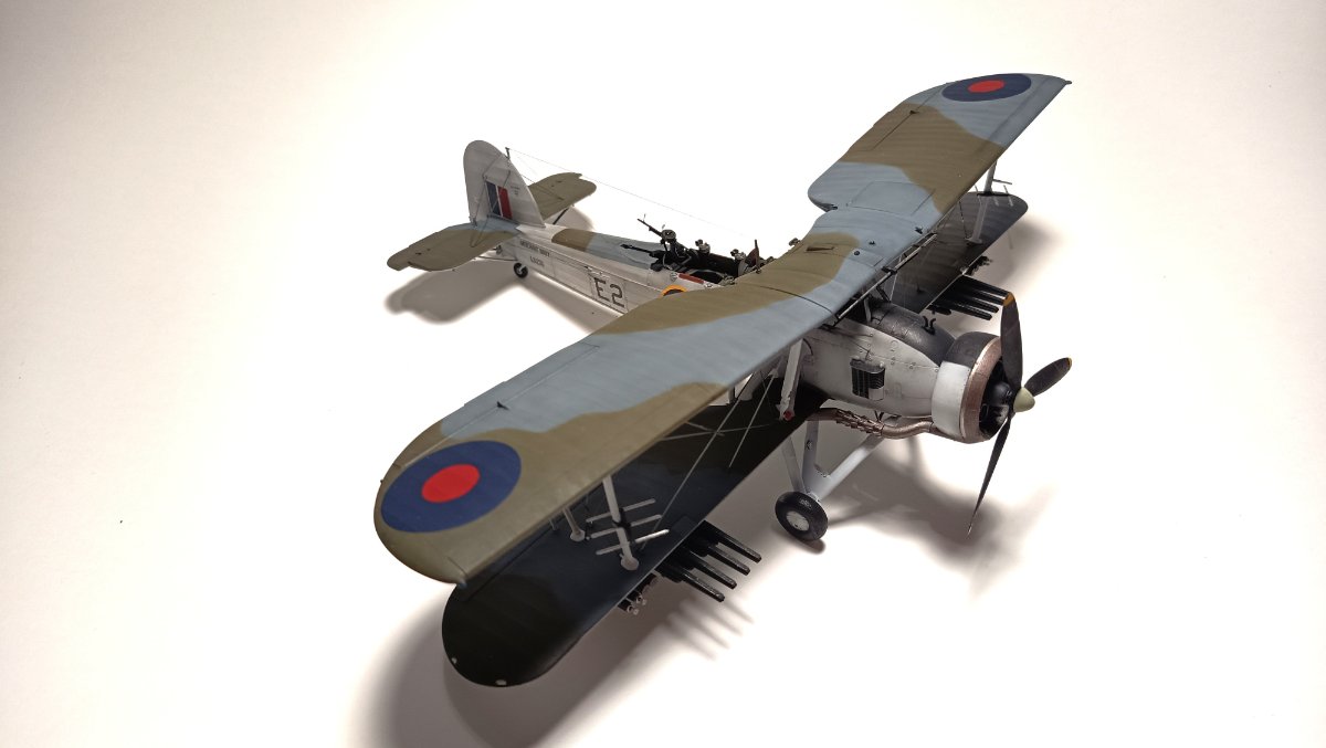

kozborn Napisano 1 Maja Napisano 1 Maja Czołem Koledzy Modelarze! Temat nienowy i nieoryginalny, choć dla mnie nowy i oryginalny. Rozpoczęty w sierpniu, teraz się doczekał. Długo już nie sięgnę po dwupłatowca, to mój drugi i dochodzę do wniosku, że to nie moja bajka. Dlatego szacunek i podziw dla fanów dwupłatów. Pozdrawiam, Tomek 22 Cytuj
barszczo Napisano 1 Maja Napisano 1 Maja 4 minuty temu, kozborn napisał: Długo już nie sięgnę po dwupłatowca, to mój drugi i dochodzę do wniosku, że to nie moja bajka. Daj spokój, bardzo fajny Miecznik. Zdecydowanie wart jest lepszych zdjęć . Cytuj
kozborn Napisano 1 Maja Autor Napisano 1 Maja 36 minut temu, barszczo napisał: Zdecydowanie wart jest lepszych zdjęć . No ale ogólny pogląd i ogląd masz dzięki! Cytuj
