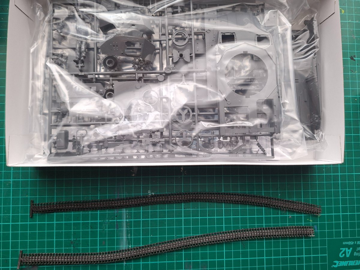

Anvs Napisano 13 Maja Autor Share Napisano 13 Maja (edytowane) Po otwarciu pudełka model wita mnie naprawdę przyzwoitym zestawem, z dużą ilością szczegółów. I tu pojawia się pierwszy mój dylemat. Czy użyć gumowych gąsienic z zestawu? Jeśli tak, to jak je sklejać i malować. Jeśli nie, jakie polecacie zamienniki które będą wyglądać przyzwoicie, a nie będą też zbyt skomplikowane w budowie? Dodam, że gumowe elementy z zestawu są znacząco zdeformowane. Edytowane 13 Maja przez Anvs Cytuj Odnośnik do komentarza Udostępnij na innych stronach More sharing options...

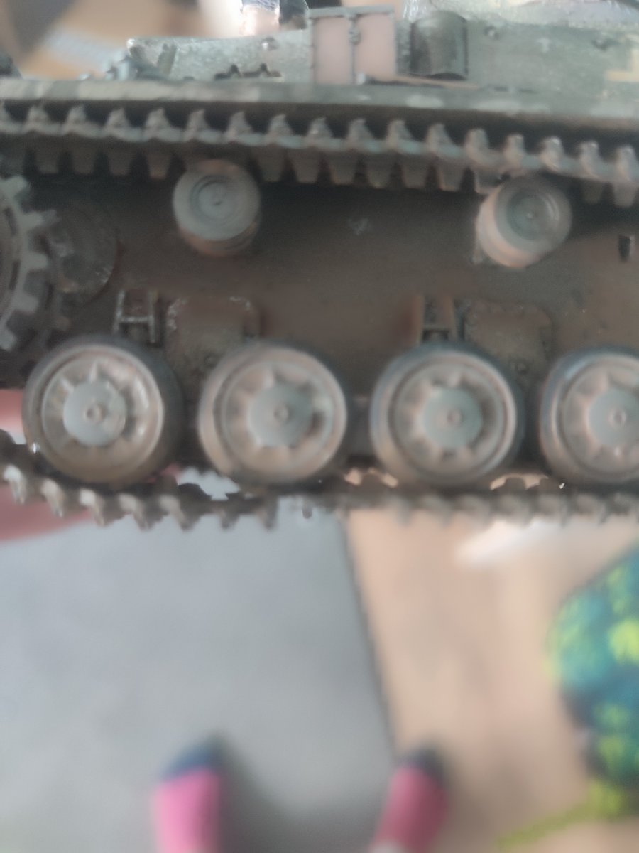

Robi Napisano 13 Maja Share Napisano 13 Maja O, świeżak. Ja w tym modelu zrobiłem z gumowymi gąsienicami, i polecam wymienić. Nie dość że zdeformowane to jeszcze za krótkie. Tu masz z miniarta: https://agtom.eu/gasienice-i-zawieszenia/362638-mini-art-35323-we210-workble-track-link-set.html?gad_source=1&gad_campaignid=23629319411&gbraid=0AAAAADfUdkU5lK644oplCOd_7Znsm_nZJ&gclid=CjwKCAjwwpDQBhAuEiwAa-4WowV_oyYo-KYM088RgYz9HcaijQeQkNP6BFz3kdmq0S-GV7_VJLD5nhoCKKwQAvD_BwE A tu masz mój warsztat, mam nadzieję że pomoże: https://modelwork.pl/topic/65399-pz-iv-ausf-d-tamiya-135/ 1 2 Cytuj Odnośnik do komentarza Udostępnij na innych stronach More sharing options...

robertmodelarz Napisano 14 Maja Share Napisano 14 Maja (edytowane) Do tak prostego i starego zestawu wystarczą proste ogniwkowe nieruchome gąsienice Academy - poprawne i ruchome dwukrotnie przekraczają wartość modelu. Edytowane 14 Maja przez robertmodelarz 2 Cytuj Odnośnik do komentarza Udostępnij na innych stronach More sharing options...
meser262 Napisano 14 Maja Share Napisano 14 Maja 17 godzin temu, Anvs napisał: Czy użyć gumowych gąsienic z zestawu? Model ten jest bardzo wiekowy. Skleja/składa się go jak przysłowiowe klocki "Lego". Merytorycznie jest bardzo, bardzo słaby łagodnie mówiąc. Jest tani i świetnie nadaje się do prób wszelkich przeróbek. Jeśli to Twój pierwszy model w tej skali to postaraj się go skleić czysto i prosto z pudła. Na przeróbki przyjdzie czas za "parę modeli". Wtedy kup ten model ponownie i spróbuj pobawić się w merytoryczne dostosowania. Żadnych gąsek nie wymieniaj - szkoda kasy. Jest to wczesny pojazd Pz.Kpfw.IV w wersji D. Pojazdy te miały wąskie gąski szerokości 36 cm. Sam model ma gąski dużo późniejsze(szersze z elementami antypoślizgowymi) . Po zmianie gąsek do wersji właściwej czyli "D" konieczna by była zmiana wszystkich kół - ( inna grubość/szerokość kół jezdnych, koła napędowego itd.) 13 godzin temu, Robi napisał: A tu masz mój warsztat, mam nadzieję że pomoże: Tak popatrz tam jak nie zepsuć swojego modelu. 18 godzin temu, Anvs napisał: Wszelkie uwagi, porady, ... . Pytaj o wszystko przed sklejeniem, bo później jest trudniej. Pamiętaj że na odpowiedź nieraz trochę trzeba poczekać. Jak co to będę zaglądał. Pozdrawiam Krzysztof 4 Cytuj Odnośnik do komentarza Udostępnij na innych stronach More sharing options...

Anvs Napisano 14 Maja Autor Share Napisano 14 Maja (edytowane) meser262 - wielkie dzięki za poradę, dziękuję również pozostałym za cenne informacje. Biorąc pod uwagę dostępność zamienników z academy, na razie wstrzymuję się od podjęcia decyzji co do gąsienic. I tak powstaną one w póznym etapie budowy, więc wiele jeszcze może się zmienić. A co do malowania, zamówiłem primer Vallejo Panzer Grey w puszce. Edytowane 14 Maja przez Anvs Cytuj Odnośnik do komentarza Udostępnij na innych stronach More sharing options...
DamianosPL Napisano 14 Maja Share Napisano 14 Maja 18 godzin temu, Robi napisał: O, świeżak. Ja w tym modelu zrobiłem z gumowymi gąsienicami, i polecam wymienić. Nie dość że zdeformowane to jeszcze za krótkie. Tu masz z miniarta: https://agtom.eu/gasienice-i-zawieszenia/362638-mini-art-35323-we210-workble-track-link-set.html?gad_source=1&gad_campaignid=23629319411&gbraid=0AAAAADfUdkU5lK644oplCOd_7Znsm_nZJ&gclid=CjwKCAjwwpDQBhAuEiwAa-4WowV_oyYo-KYM088RgYz9HcaijQeQkNP6BFz3kdmq0S-GV7_VJLD5nhoCKKwQAvD_BwE A tu masz mój warsztat, mam nadzieję że pomoże: https://modelwork.pl/topic/65399-pz-iv-ausf-d-tamiya-135/ U mnie nie były za krótkie jak sklejałem ten model. Cytuj Odnośnik do komentarza Udostępnij na innych stronach More sharing options...
Robi Napisano 14 Maja Share Napisano 14 Maja 13 minut temu, DamianosPL napisał: U mnie nie były za krótkie jak sklejałem ten model. To ja na siłę dociągać musialem Cytuj Odnośnik do komentarza Udostępnij na innych stronach More sharing options...

DamianosPL Napisano 14 Maja Share Napisano 14 Maja 5 godzin temu, Robi napisał: To ja na siłę dociągać musialem U mnie nie musiałem dziwne. Cytuj Odnośnik do komentarza Udostępnij na innych stronach More sharing options...
kzugaj Napisano 14 Maja Share Napisano 14 Maja @Robity miałeś problem z każdym modelem Tamiya które są bez problemowe więc raczej to była twoja wina niż modelu Cytuj Odnośnik do komentarza Udostępnij na innych stronach More sharing options...
Robi Napisano 14 Maja Share Napisano 14 Maja 15 minut temu, kzugaj napisał: @Robity miałeś problem z każdym modelem Tamiya które są bez problemowe więc raczej to była twoja wina niż modelu Nie ma się co dziwić skoro ja dopiero z modelarstwem zaczynam Cytuj Odnośnik do komentarza Udostępnij na innych stronach More sharing options...

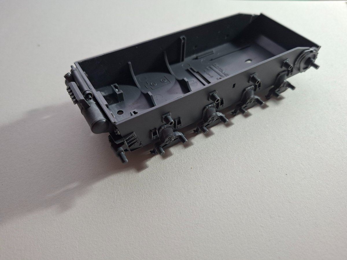

Anvs Napisano 20 Maja Autor Share Napisano 20 Maja Po kilku dniach (i jednej awarii forum) mam sklejoną wannę czołgu oraz początek układu jezdnego. Wymyśliłem (a jak wiadomo, w oparach kleju myśli się najlepiej), że model skleję prosto z pudełka, takim jaki jest. Zdaję sobie sprawę z jego niedoskonałości względem historycznego pierwowzoru, jednak nie uważam, że moje umiejętności są na wystarczającym poziomie by wprowadzać autorskie przeróbki. 1 Cytuj Odnośnik do komentarza Udostępnij na innych stronach More sharing options...

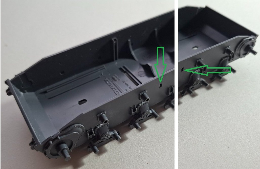

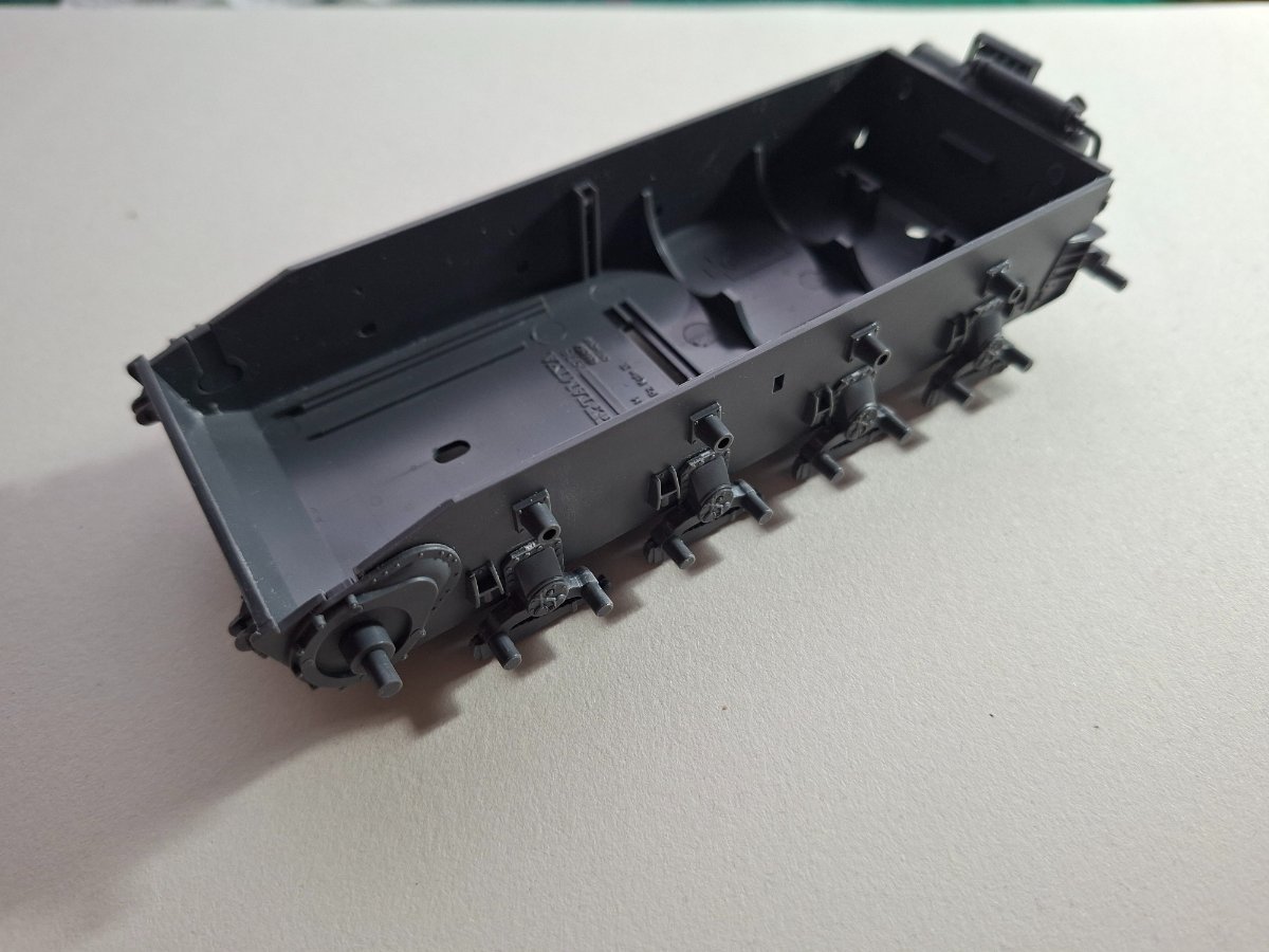

meser262 Napisano 21 Maja Share Napisano 21 Maja (edytowane) 13 godzin temu, Anvs napisał: ... model skleję prosto z pudełka, takim jaki jest. OK. Jednak prosto z pudła nie zwalnia ze szpachlowania tego co trzeba. Prosta czynność - dwa miejsca po bokach - Zaszpachlować i zeszlifować na równo poproszę. Od dołu te dziury też zbędne, no ale tam można poćwiczyć. Pozdrawiam Krzysztof Edytowane 21 Maja przez meser262 literówka 1 Cytuj Odnośnik do komentarza Udostępnij na innych stronach More sharing options...
Robi Napisano 21 Maja Share Napisano 21 Maja no właśnie, poco są te dziury od dołu? Cytuj Odnośnik do komentarza Udostępnij na innych stronach More sharing options...
kzugaj Napisano 21 Maja Share Napisano 21 Maja 2 godziny temu, Robi napisał: no właśnie, poco są te dziury od dołu? Jak dobrze pamiętam to Tamiya kiedyś wypuściła kilka modeli w 35 gdzie mogłeś wmontować napęd. Np Challenger 1 który został wypuszczony przen Lee 1 Cytuj Odnośnik do komentarza Udostępnij na innych stronach More sharing options...
Anvs Napisano 21 Maja Autor Share Napisano 21 Maja Tak, ten model ma po tym nawet pozostałości - są wyraźnie zaznaczone sloty na baterie, a także w ramkach znaleźć można dodatkowe niewykorzystane elementy. Cytuj Odnośnik do komentarza Udostępnij na innych stronach More sharing options...
