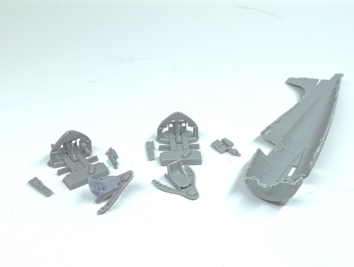

Dzisiaj zająłem się kokpitami. Różnice są niewielkie. W F-3 został uproszczony prawy panel który teraz składa się z jednej części. No i wszystko jakos gorzej wchodzi, w nowym modelu trzeba powieszac sloty na czesci, aby weszły.
po lewej F4F-4 po prawej F4F-3

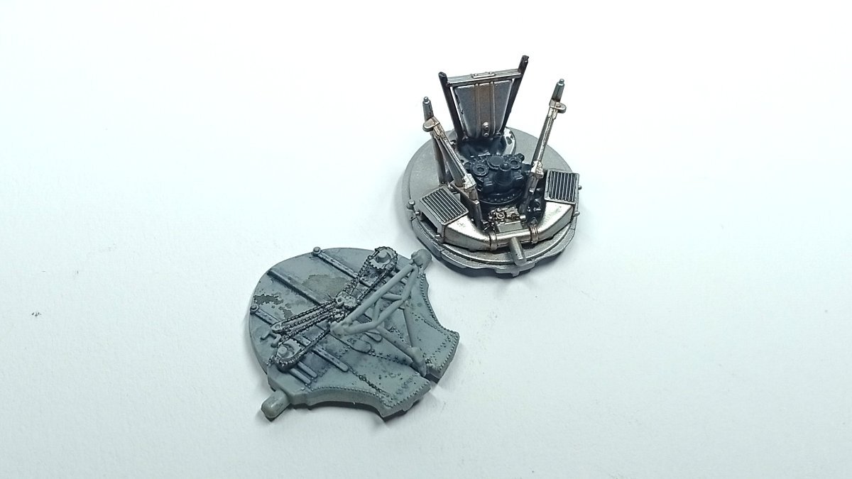

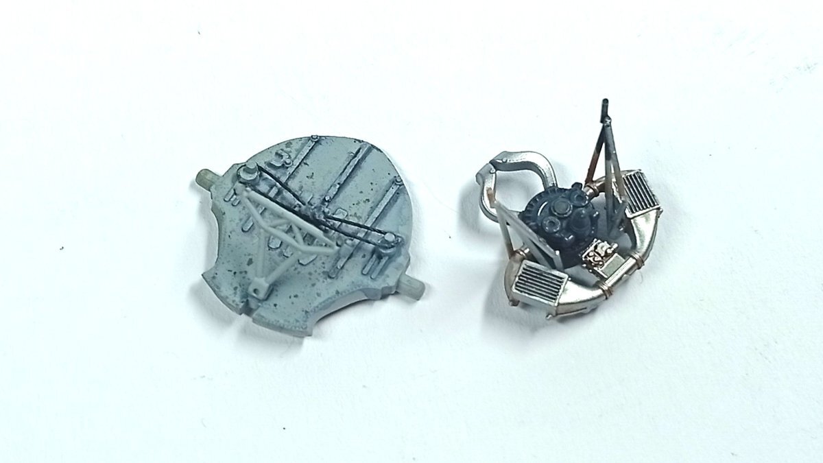

Zrobiłem przedziały podwozia. Stelaż silnika do modelu F-3 odtworzyłem z profili, natomiast zbiornik oleju odtworzyłem z masy epoksydowej Tamiya robiąc wcześniej formę w Blue Stuffie (Oyomaru)
  • Like 5
Górne zdjecie F-4 dolne F-3

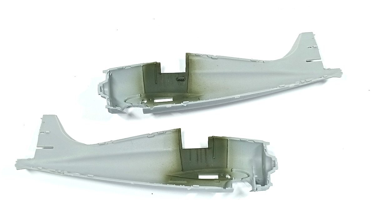

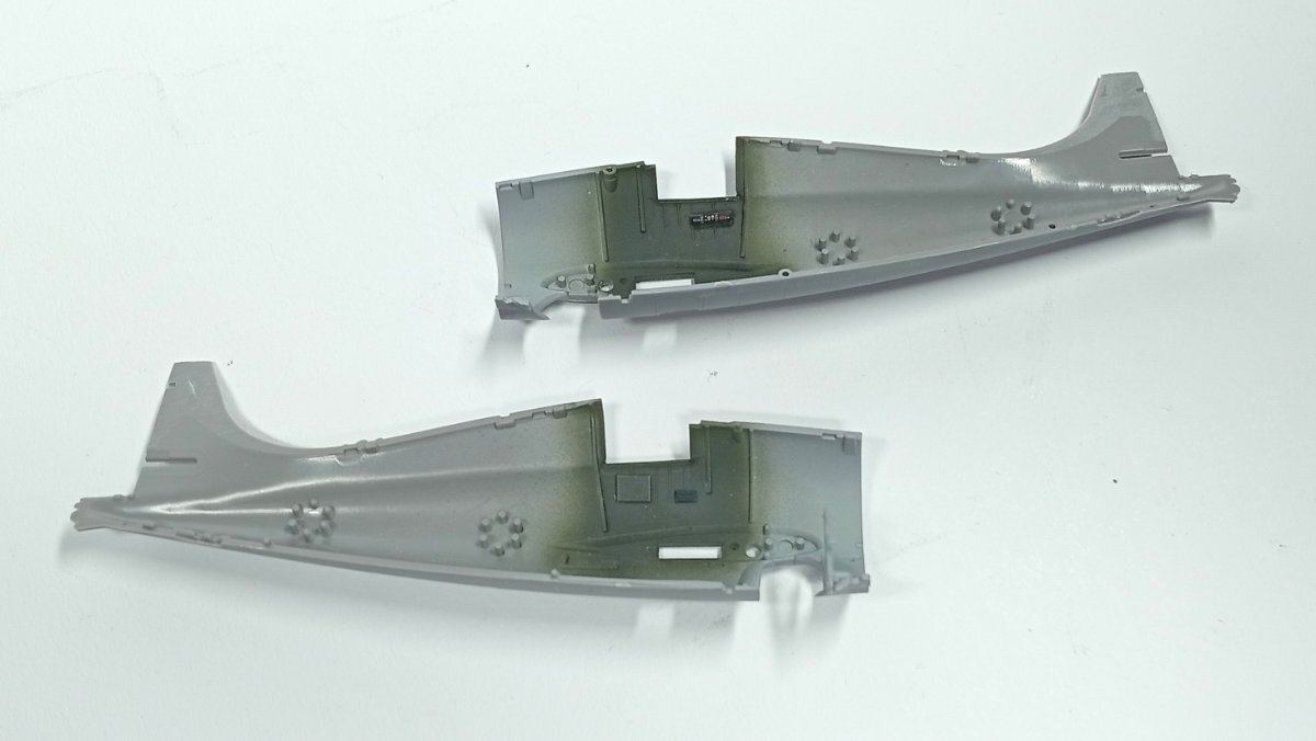

Pierwsze maziajki. Wczesniej wszystko pokryte Surfacerem Szarym 1500
- wnętrze przestrzeni za silnikiem i pod kokpitem  - Gunze H-57 - Aircraft Gray
- Kokpit - Humbrol 75 Bronze Green
- Tablica przyrządów oraz boczne panele - Hataka C041 Night Black FS37038
- Zbiornik na olej i układ chłodzenia Gunze SM201 Super Fine Silver

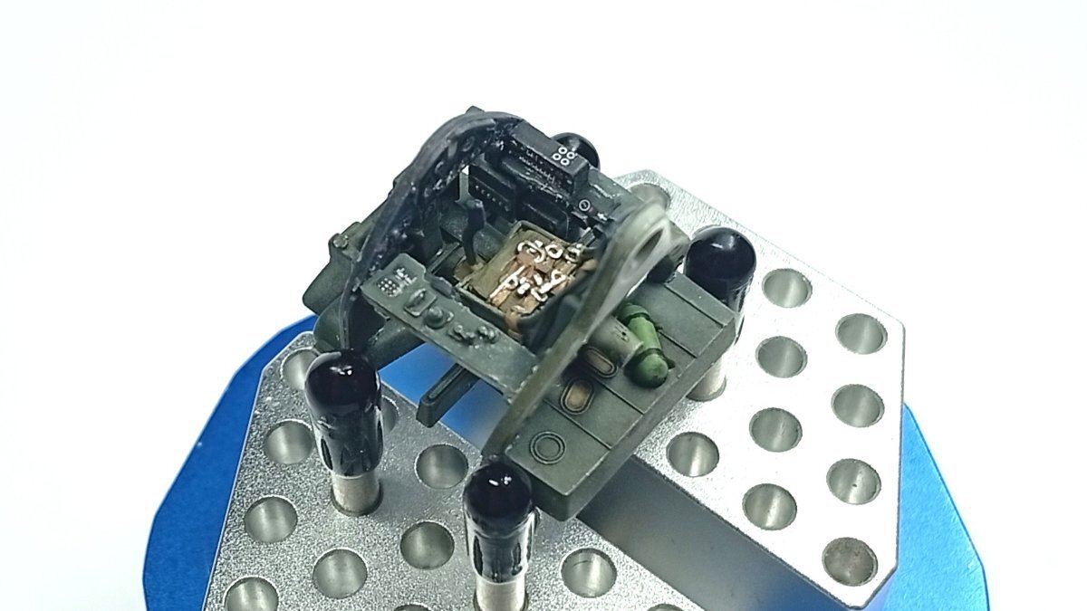

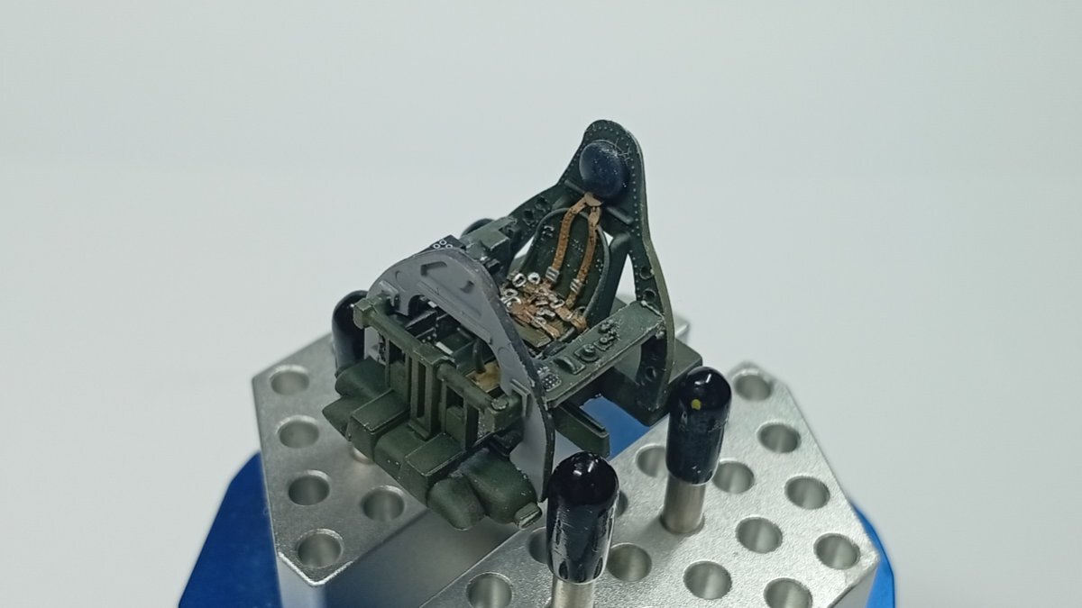

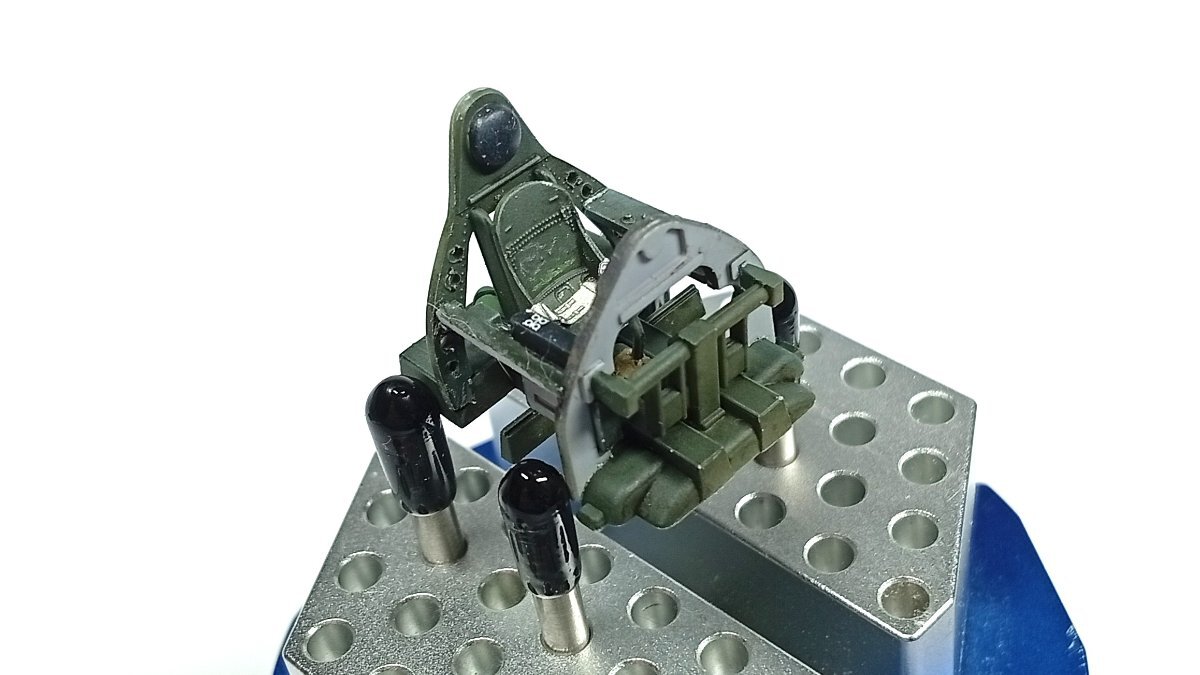

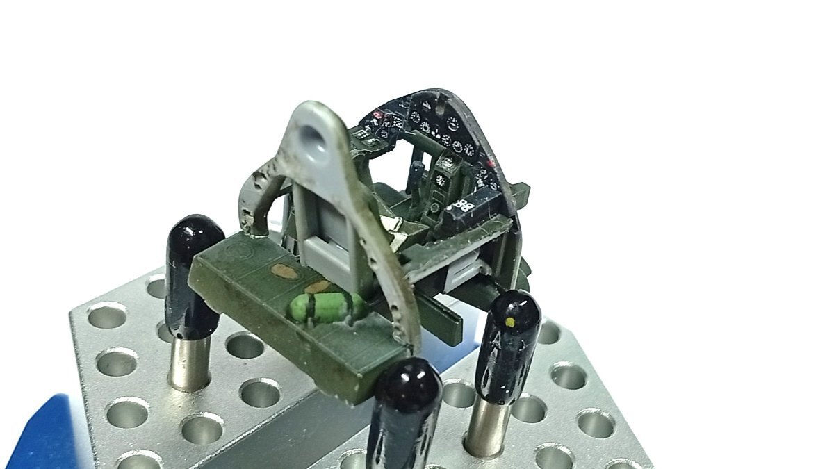

Kokpity skończone. klasycznie po bazie poszły suche pędzle z pudrów Tamiya Weathering, nastepnie panel linery Tamiya/hiszpańskie siuwaksy. i na koniec po potraktowaniem matem Tamiya, postanowiłem wkońcu wykorzystac kredki AK ktore leżą od jakiegoś czasu, i nie powiem, nawet mi się podoba to co można z nimi robić.
F4F-4
image.thumb.jpeg.597ad5fe226cab5705276a0370f825a3.jpegimage.thumb.jpeg.01d1f5d973ecc284a1db4b267d8d175f.jpeg
F4F-3
Starszy model (F4F-4) ma ostrzejszy i wyrazniejszy detal niz nowy wypust. Na plus jednak tez zamiana kalkomanii na Cartgraf. Techmod jednak jest o wiele sztywniejszy przez co nie siadał tak szybko i wymagał wiecej płynów, ale z drugiej strony,  dawało to wiecej czasu na ustawienie i mozliwosc poprawienia kalkomanii jak sie przesuneła na tablicy. Cartograf jest bardziej elastyczny i nie wybacza błędów.
W kokpicie F4F-3 zastosowałem wczesne pasy 3D od Quinta, w porównaniu do blaszek z którymi meczyłem sie przy P-40, nakladanie ich to czysta przyjemnosc.

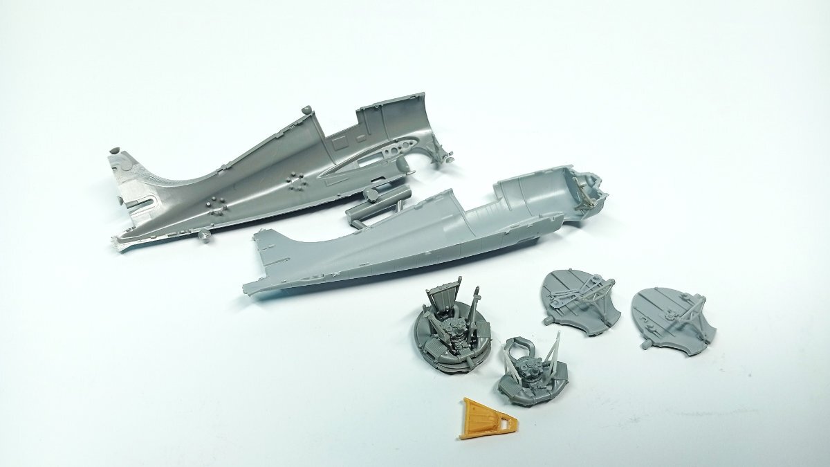

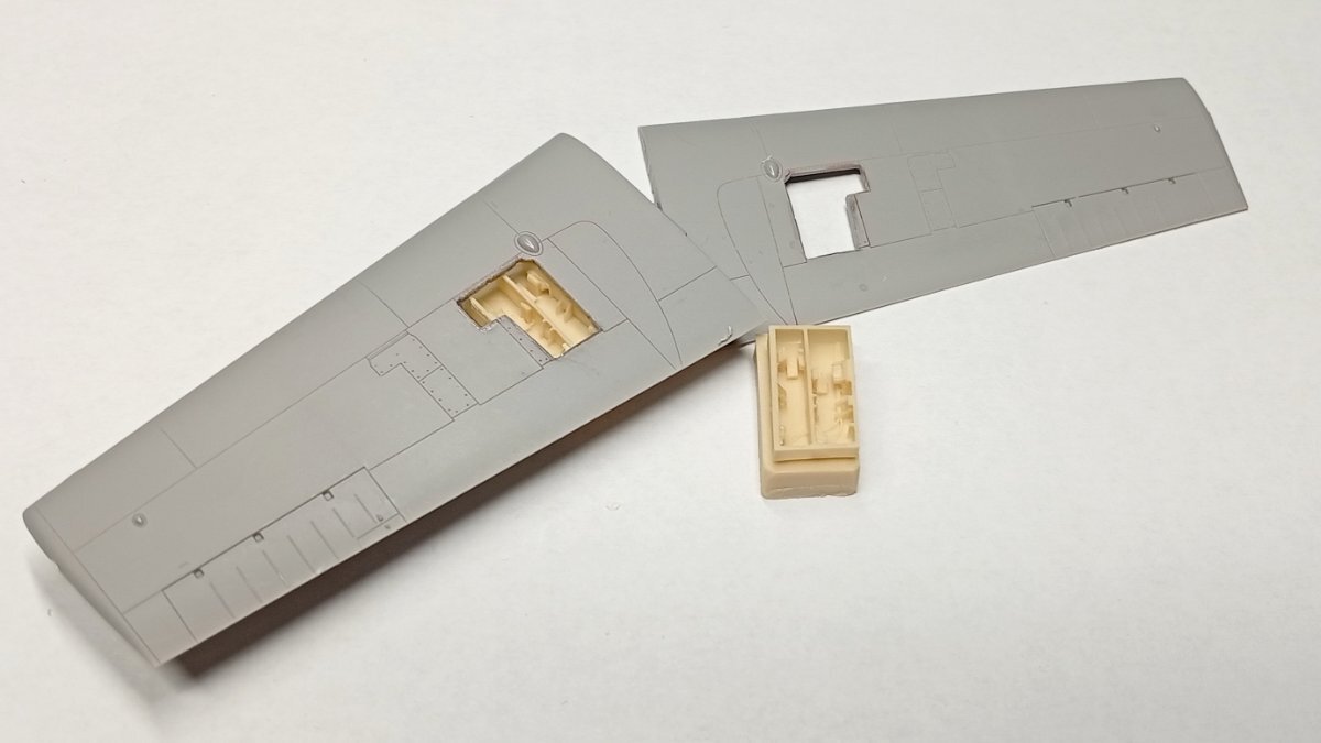

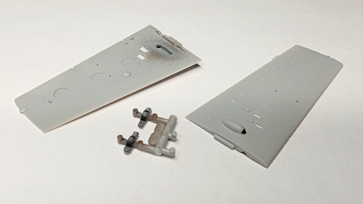

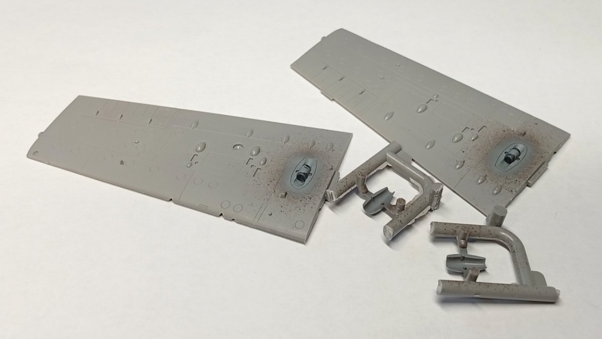

Wziąłem się za skrzydłach. Jak widać w obu modelach w różny sposób rozwiązano kwestie chłodnic oleju na skrzydłach.  Zaślepilem też otwory wylotowe łusek w zestawie F-3. Z dwojga złego wolałem tą wersję.
Z poprzedniego Wildcata zostały mi niewykorzystane komory uzbrojenia. Komory są przeznaczone do modelu Hasegawy, która ma trochę inaczej rozrysowane te komory.

Więcej roboty było w przypadku F-4. O ile połączenie kadłuba odbyło się bezproblemowo, o tyle sporo pracy wymagało dopasowanie wnęk uzbrojenia w skrzydło. Przede wszystkim okazało się że rysunek linii na skrzydle pasuje do wnęk, problemem są zestawowe klapy które są mniejsze. Także po docięciu otworów, rozpocząłem podcienia nie skrzydła aby wpakować żywice. Rozpocząłem przy pomocy skalpela i pilnika, po kilkunastu minutach uświadomiłem sobie bezsens tego rozwiązania, i zamówiłem frezarkę do paznokci, w sklepach modelarskich szumnie zwana wiertarką modelarska (oczywiście 2x droższa ). Dzięki niej po godzinie obydwie komory były wpasowane w skrzydła. Następnie przy pomocy kleju Extra Thin wkleiłem komory w skrzydła a po odparowaniu z plastiku, wzmocniłem łączenie klejem CA. Następnie skrzydła do kadłuba i płatowiec gotowy.
  • Like 5
