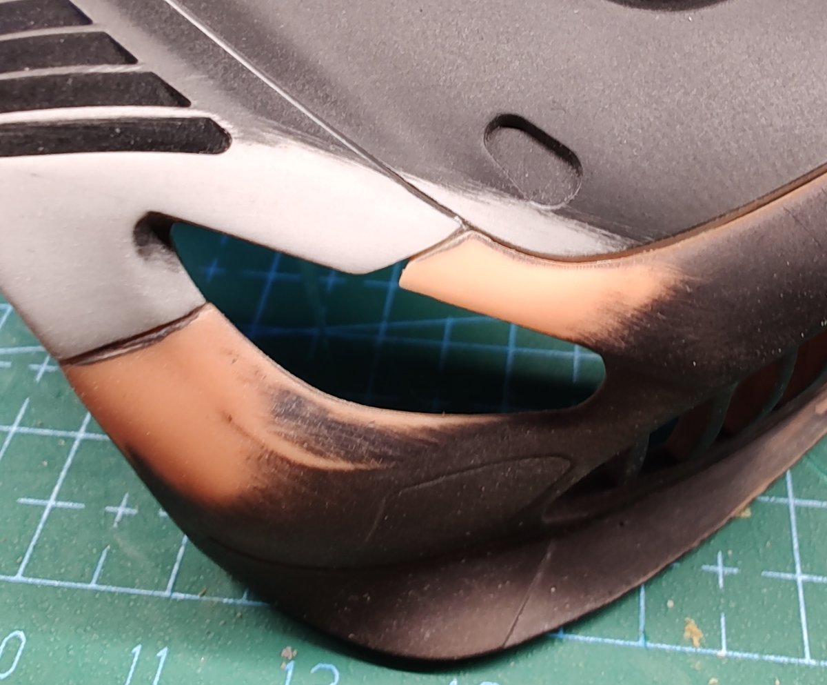

WilloW Napisano 1 Lipca Share Napisano 1 Lipca Witam wszystkich, podpowiedzcie proszę czym uzupełnić ubytek żywicy jak na zdjęciu poniżej. Próbowałem czerwonym miliputem ale przy próbie trasowania nowej lini podziału blach wszystko odpadło. Cytuj Odnośnik do komentarza Udostępnij na innych stronach More sharing options...
Piotr Dmitruk Napisano 1 Lipca Share Napisano 1 Lipca Poxipol granatowy Cytuj Odnośnik do komentarza Udostępnij na innych stronach More sharing options...
ogi Napisano 1 Lipca Share Napisano 1 Lipca klej cyjanoakryl + soda , będzie troche szlifowania ale nie odpadnie Cytuj Odnośnik do komentarza Udostępnij na innych stronach More sharing options...
