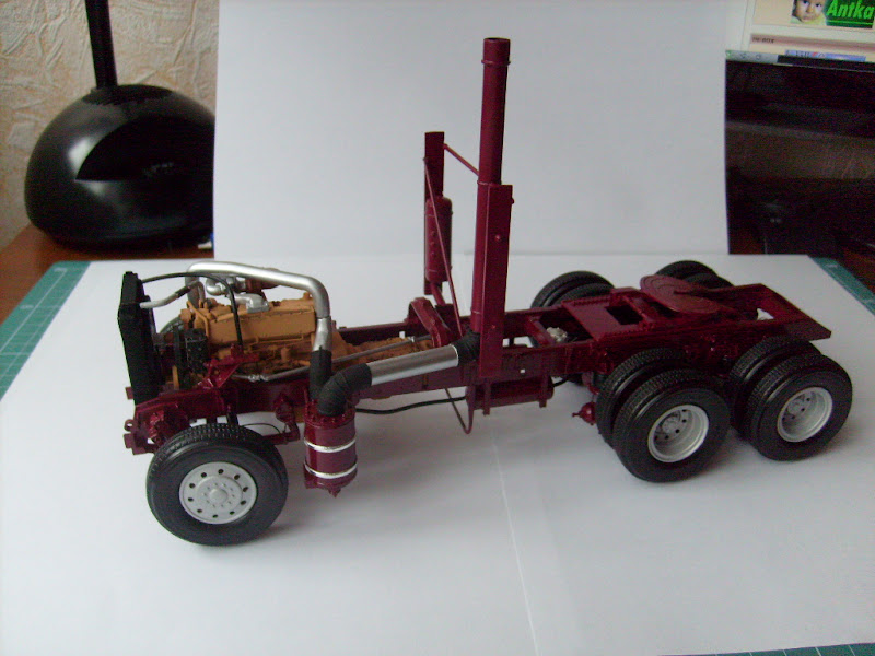

A ja zadam pytanie odnośnie konstrukcji układu doładowania silnika, bo strasznie mnie zaciekawił. Jak dobrze rozumiem, podział spalin do napedu turbin ma różne strumienie objętości (różne wielkości turbosprężarek). Jak to wygląda jesli chodzi o kolektory? W sensie ktory cylinder napędza którą turbinę.
Nie ma czegoś takiego jak podział cylindrów napędzających turbiny. Najczęsciej jest jedna turbina (bywa więcej, ale to już w większych i bardziej rozbudowanych silnikach ) ale jest/są napędzane spalinami przez wszystkie cylindry poprzez kolektor wydechowy. Krótko mówiąc najczęściej turbina zamontowana jest na kolektorze wydechowym i napędzana jest spalinami ze wszystkich cylindrów, druga część turbiny (zimna) spręża powietrze i wtłacza je pod ciśnieniem do tych samych cylindrów. W tym przypadku turbiny są podłączone jedna do drugiej i są napędzane tymi samymi spalinami - z jednej idą do drugiej, tak samo z powietrzem.

Dziekuję za przybliżenie istoty napędu turbosprężarki, ale tę już znam, liznałem w życiu nieco teorii i praktyki ;) Pytam o ten konkretny układ własnie ze zwględy na to, że ciężko dostrzec konstrukcję samego kolektora, a ciężko mi uwierzyć w to, żeby obie turbiny były założone na wspólnym kolektorze, gdyż to mogłoby doprowadzać do niestacjonarnego przepływu w poszczególnych turbinach, a to by za sobą pociągało potrzebę zastosowania zaworów upustowych za sprężarką, itd itp.
Jakby ktoś dysponował rysunkiem poglądowym tego silnika (lub choć znał jego oznaczenie, to już sobie sam znajdę) byłbym wdzięczny.

Witam kolegów,
od niedawna interesuję się amerykańskimi ciężarówkami, i chciałem zgłosić kilka uwag. Przede wszystkim bardzo ciekawy raport z budowy, bardzo mi się podoba. To co widzimy w tym modelu to silnik Cummins NTC 400 połączony ze skrzynią biegów Fuller. Silniki Cummins malowane są właśnie na taki beżowo-piaskowy kolor jak w przedstawianym modelu. W związku z tym, że silnik jest fabrycznie malowany, o wiele łatwiej utrzymać go w czystości niż silniki które nie są malowane, tak jak to często spotyke się u nas, więc ja bym to brudzenie zostawił (zresztą silnik już zamontowany, więc to tak na przyszłość). Skrzynie biegów były fabrycznie malowane na kolor ciemnoniebieski, to by dodało koloru modelowi, ale skoro całość już zamontowana... Jeżeli chodzi o intercooler, to w tym silniku producent używa określenia "aftercooler", chłodnica powietrza dolotowego to ta śmieszna "skrzynia" połączona z turbosprężarką po drugiej stronie bloku silnika. Mam nadzieję szybko zobaczyć postępy w budowie, pozdrawiam i życzę miłego dnia

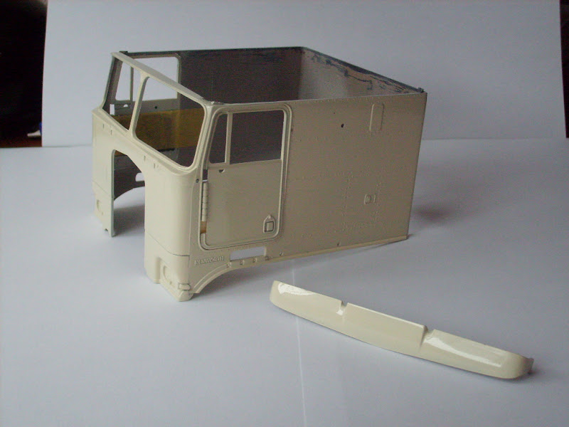

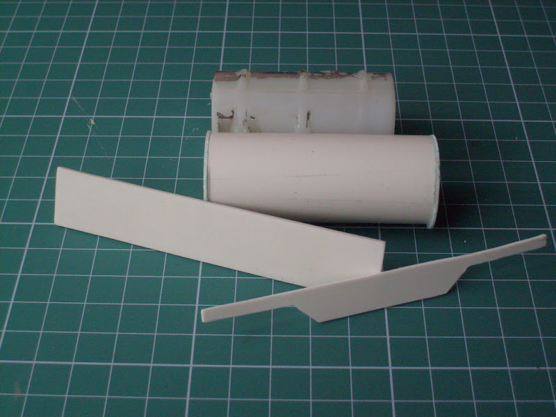

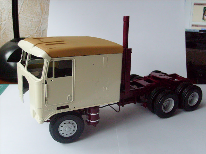

Witam.Po małej przerwie wracam do prac przy k 100. Model juz stoi na kołach, felgi miały byc w kolorze krem ale ostatecznie to delikatne alu. Kabina jest po podkładzie i 4 warstwach kremu, kolejny kolor bedzie w tym tyg.Dach jak narazie w podkładzie.Wnetrze jeszcze nie skonczone- wkrotce bedą fotki. Zbiorniki paliwa beda nowe troszke dłuzsze od revelowskich, przedni zderzak i tył robione na nowo, narazie prowizorka dla przymiarki. Wszystkie chromy beda zlikwidowane i na nowo malowane acladami. Kominy niedawno nabyłem nowe wiec mocowanie revelovskich musze spiłowac i zrobic nowe.

Ładny model, szkoda, że tak trudno go dziś kupić... I też porządnie wykonany - jedyne rzeczy, które mi się w nim nie podobają to rura powietrza od filtra do turbosprężarki, połączenie chłodnicy z okolicami pompy paliwowej (ten czarny przewód) i skrzynia biegów w niewłaściwym kolorze. Życzę powodzenia w budowie i pozdrawiam
Paweł
Cześć!
No to super - jak już napisałem wcześniej, fabrycznie te skrzynie były ciemnoniebieskie, bardzo często widzi się je też czarne błyszczące-często są tak malowane po remoncie. Trochę rzadziej po remoncie widzi się też takie skrzynie miniowo-czerwone. Także masz szeroki wybór zależnie od preferencji artystycznych
Jeszcze raz powodzenia i miłego dnia
Paweł

Prosze o własciwy kolor skrzyni biegów- to jest do zrobienia, nie widze problemu tylko nigdzie nie znalazłem tego koloru.dzieki.
W linku masz kolory skrzyń o których wspomniał kolega pmroczko:
http://www.trucker.com/Truck-Parts.aspx?Category=Transmission&Make=Kenworth

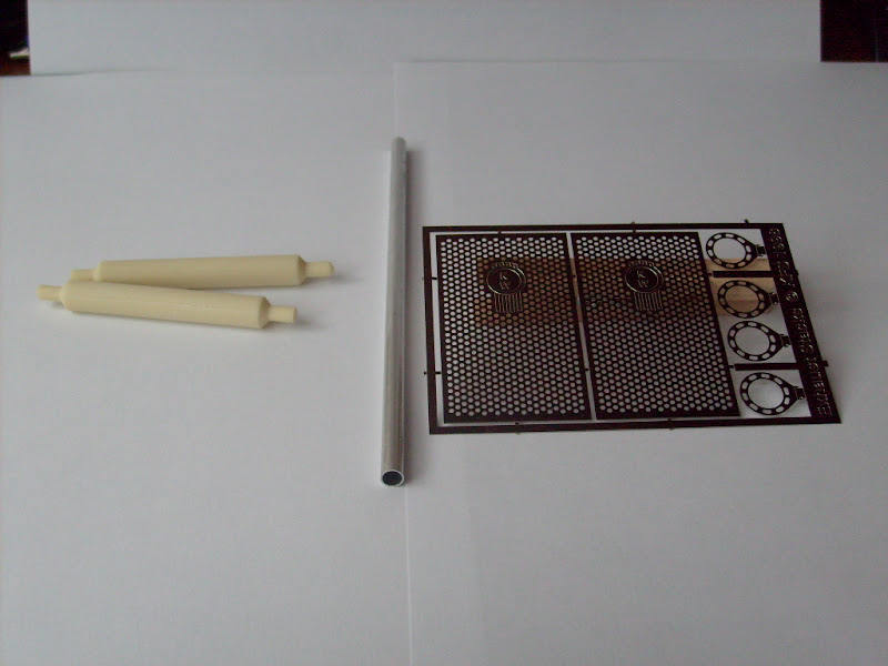

Ta siateczka z logiem KW na co jest ? Grill ?

Co do modelu to mam jedno pytanie. Wydaje mi się, że przy silniku zabrakło rozrusznika. Zgodnie ze zdjęciami oryginałów powinien być po stronie dolotu. W okolicy koła zamachowego jest garb, który wskazuje na wejście rozrusznika.
