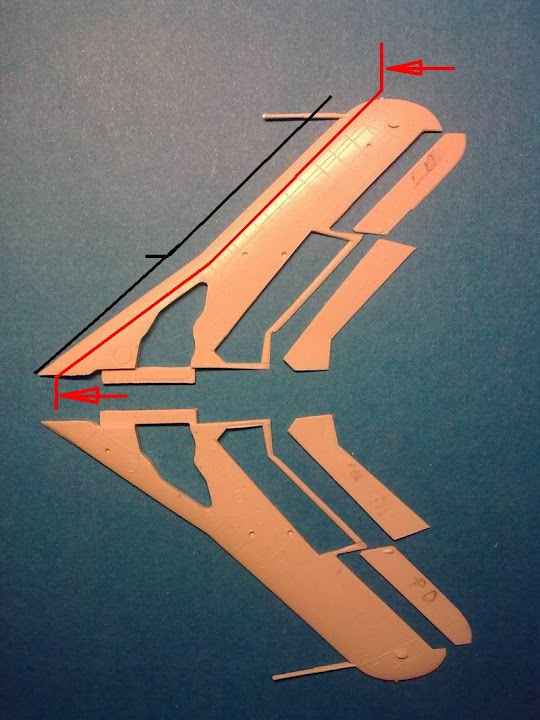

Cinekf1 Posted February 28, 2010 Author Share Posted February 28, 2010 Witam Postanowiłem poświecić troszkę więcej czasu Limkowi 5 niż "6". Maszynka będzie troszke bardziej "rozruszana" Niedziela upłynęła pod znakiem ostrego cięcia. 8 nożyków złamanych, palce na szczęście całe. A model troszkę się rozpadł na mniejsze kawałki Zdjęcia z dzisiejszej pracy: Teraz to wszystko trzeba posładać do kupy Quote Link to comment Share on other sites More sharing options...
Focus Posted February 28, 2010 Share Posted February 28, 2010 czerwona linia cięcia, czarna właściwy obrys skrzydeł, kąt krawędzi natarcia przy kadłubie 45° dalej 42°. Pzdr Quote Link to comment Share on other sites More sharing options...
Cinekf1 Posted February 28, 2010 Author Share Posted February 28, 2010 Dzięki Focus za pomoc, korzystam z tych samych planów. Wiem, że obrys skrzydła jest niewłaściwy . Co do korekty pomyślę, nad klapami napewno popracuję. Na razie to tylko wstępne cięcia. Zabawa zacznie się dopiero teraz, żeby to ładnie poskładać i nadać modelowi realizmu. Wiem, że na forum jest wielu wytrawnych modelarzy, dla których 100% odzwierciedlenie orginału to priorytet. Podziwiam Wszytkich z takim podejściem do tematu, może kiedyś i ja do tego dojrzeję. Na razie niech modelarstwo pozostanie dobrą rozrywką przy której się relaksuję i wybaczcie niektóre niedociągnięcia z mojej strony. Małymi kroczkami do przodu Pozdrawiam Quote Link to comment Share on other sites More sharing options...
