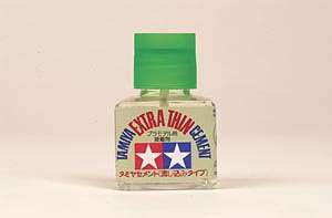

rafik1213 Napisano 5 Maja 2010 Autor Napisano 5 Maja 2010 Tak jaki jest najlepszy klej z igła bo ten z wamodu to już mnie &%$&$ strzela ?? Cytuj
Lucas HS Napisano 5 Maja 2010 Napisano 5 Maja 2010 Brawo:) A czemu upierasz się przy igle? Z klei z igłą najlepszy jest chyba Revell Contacta. Wamod to syf jeśli chodzi o kwestie klejenia. Wspaniałomyślną osobą był gość, który wymyślił "cieńką" Tamiyę (Tamiya Extra Thin Cement). Najpierw łączysz ze sobą części, a potem przykładasz pędzelek z super rzadkim klejem do szczeliny, a klej wnika sobie wszędzie. Mocna spoina, mała szansa nabrudzenia, czy "wycieków". Z tego co zauważyłem miejsce klejenia uzyskuje także pełną twardość kilka dni szybciej niż Revell contacta. Pewnie dlatego, że Tamiyy daje się duuużo mniej do uzyskania tego samego efektu. Pzdr, dbaj proszę o ortografię, a szczególnie interpunkcję. Czasem lubię pomóc komuś w potrzebie, ale jak widzę Twoją pisownię to mnie mdli ;-) Cytuj
rafik1213 Napisano 5 Maja 2010 Autor Napisano 5 Maja 2010 Ok dzięki a może jeszcze pomożesz z tymi wnękami jakim kolorkiem je pomalować. Ps dzięki za te kleje zakupie revla i ten tymiaja . Mógłbyś podać mi linka do te tamyja bo nie wiem które r to jest tak dokładnie Cytuj
Lucas HS Napisano 5 Maja 2010 Napisano 5 Maja 2010 Nie wiem jakim kolorem pomalować powinieneś wnęki, nie siedzę z tym, sorry. Tamiya Extra Thin Cement Cytuj

czsochaj Napisano 6 Maja 2010 Napisano 6 Maja 2010 Jachud3, głowa pod topór, na pewno aluminium. Jestem na podobnym etapie, tyle tylko że ja mam już pomalowane wnęki podwozia na aluminium. Dobrym klejem jest też Mr. Cement, klei się tak jak Tamiyą Extra. Cytuj
