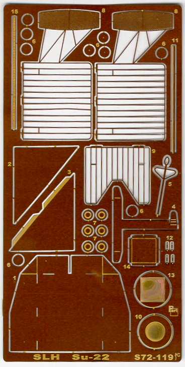

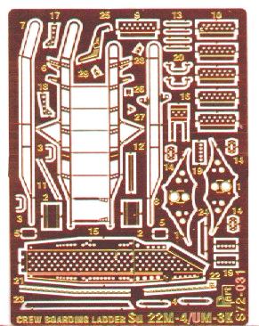

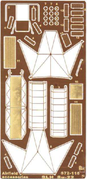

Piotrek.S. Napisano 11 Grudnia 2010 Share Napisano 11 Grudnia 2010 Dysza bajka jak to Leszek słusznie określił,będę się na niej wzorował przy swoich 2ch suczkach w 72.Szkoda ,że tych zagłuszek nie ma w siedem dwójce. Nie ma? Są bliżej niż myślisz, robione w kraju. Proszszszsz: Z takim zestawem możesz zrobić prawie prace okresowe. Do MiGa-29 też jest komplet zagłuszek plus drabinka. Wracając do tematu Sucz pierwszorzędna Cytuj Odnośnik do komentarza Udostępnij na innych stronach More sharing options...
