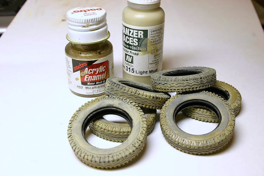

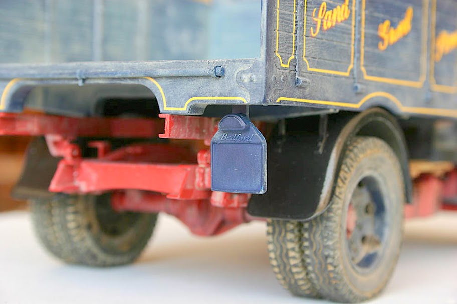

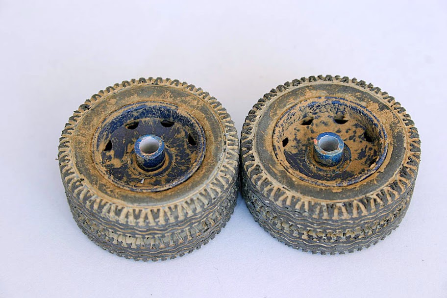

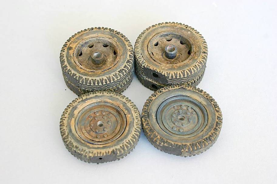

copycat Napisano 12 Lutego 2012 Autor Share Napisano 12 Lutego 2012 Oponki najpierw przetarłem papierem ściernym o gradacji ok. 500. Czynność którą trzeba wykonać w każdym modelu. Dzięki temu zabiegowi będą wyglądać dużo bardziej naturalniej. W moim przypadku będą dodatkowo lepiej trzymać farbę. Całość pomalowałem dość dokładnie farbkami akrylowymi. Od wewnątrz felgi wybrudziłem mieszaniną sidoluxu i ziemi z ogródka, którą już kiedyś przesiałem. Czasami używam mieszanki wikolu z gipsem i farbką. Wszystko w celu uzyskania faktury. Nadmiar farby ścieramy. Wnętrze koło przód, najpierw przetarłem olejną rdzą, potem kolorami ziemi, szarą. Ziemię z tyłu poprawiłem olejami. Felgi przetarłem olejami. Abteilung- jasna ziemia Classico- brąz van dycka- przypomina mokrą ziemię i świetnie miesza się z jasną ziemią, dając odcienie wilgotnej ziemi. Opony ściąłem od spodu, przy stojącym modelu da to fajny efekt uginania się opony. Wybrudziłem i przykleiłem zbiornik paliwa. Rozlane paliwo to Abteilung Engine greas. Jak zrobiłem drewnianą kratkę to teraz sam już nie wiem. Było tam malowanie na szaro, kolorami drewna ciemnym brązem, przecierki suchym pędzlem. Na koniec nadmiar ciemno brązowej farby zdjąłem wacikiem nasączonym rozpuszczalnikiem. Teraz druga w życiu polerka. Po malowaniu clearem powierzchnia była cała w drobnych paproszkach z farby. Powierzchnię wyrównałem papierem ściernym 2500. Potem pasty tamiya. Jak na mnie może być, są jeszcze woski, ale ja ich nie mam. Zastosowane pewnie by zakryły wszystkie drobne mikro rysy. Chromy pomalowałem pędzelkiem, MM Chrome Silver. Tak to wygląda na chwilę obecną, przede mną szyby, rejestracje i znaczek na dachu. Przetarłem trochę drzwi, na dodatek pękła mi rama na szybę w drzwiach, miejsca te zamalowałem rdzą. Grill ciężko spasować z klapą, i chłodnicą, tą z silnikiem. Czeka mnie więc jeszcze ustawianie tego wszystkiego. Montaż błotników jest na tyle skomplikowany, że odradzam model początkującym, mimo świetnie przygotowanych zatrzasków. Trzeba trzymać kolejność składania, a tak to nie daje gwarancji że wszystko się dobrze złoży. Cytuj Odnośnik do komentarza Udostępnij na innych stronach More sharing options...
MartiniOCP Napisano 12 Lutego 2012 Share Napisano 12 Lutego 2012 Świetnie wyszło to połączenie kabiny z paką - efekt końcowy genialny! Jeśli chodzi o lakier, moim skromnym zdaniem, wosk byłby pomyłką a mikroryski lepiej pasują do charakteru samochodu. Koła dolewają wiadro realizmu do całości. pzdr. Cytuj Odnośnik do komentarza Udostępnij na innych stronach More sharing options...

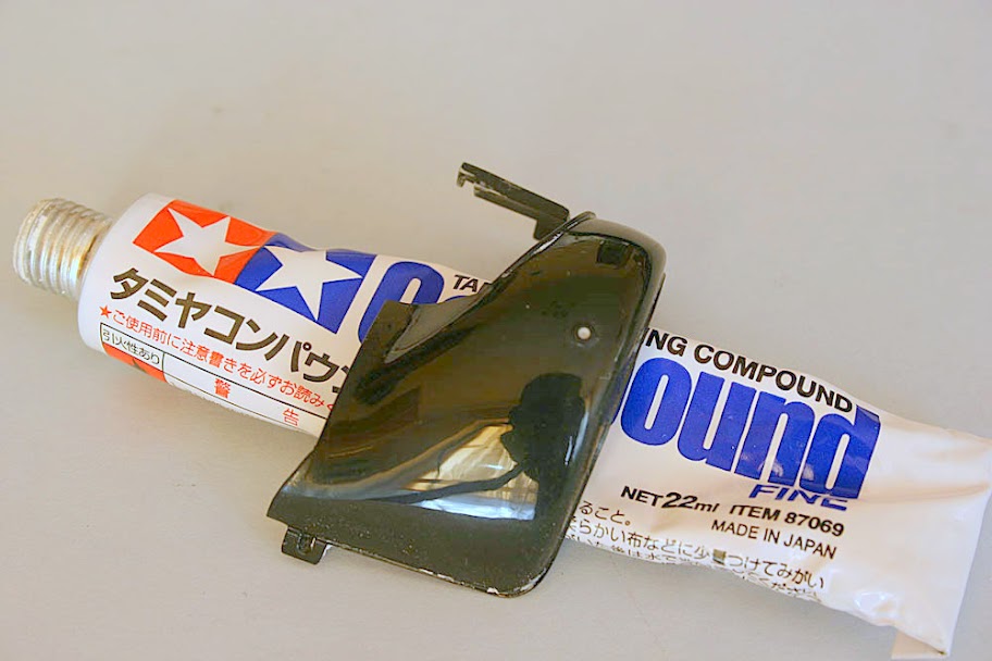

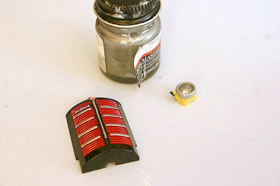

copycat Napisano 18 Lutego 2012 Autor Share Napisano 18 Lutego 2012 Oczywiście muszę się do tego ze wstydem przyznać, krytykowałem, ale przecież nie za jakość lakierki bo mi daleko, za brak życia. Sam kiedyś robiłem czyste czołgi. . Model Tornado to był chyba Citroen, mimo, że czysty do tej pory robi na mnie wrażenie. Nie wszystkie jednak cywile to salonówki, pojazd użytkowy i używany, superczystego jeszcze nie widziałem. Zdarzają się super czyste załadowane piachem. Jak to wygląda-zabawka, to często słyszany zarzut z innych kategorii. Tchnijmy trochę życia w modele. To już ostatni odcinek, zostały mi 4 części, które dość znacznie wpływają na wygląd, ale nic nie wnoszą do warsztatu. Dokończę je więc poza nim. Poprawię jeszcze brudzenie, może coś przeoczyłem. Na pewno w zawieszeniu widzę kilka pominiętych czystych szpar. Malowanie świateł z plastiku, nie mylić z pleksi. Zdarza się tak, że światła są wykonane z nieprzezroczystego plastiku. Ja najpierw maluję je na kolor srebrny. A następnie pokrywam światełko farbką przezroczystą, czerwoną, pomarańczową. Tu akurat pactra, chociaż humbrol wydaje mi się że jest lepszy. Ale ze względu, że srebrna była olejna model master, nie chciałem żeby humbrol mi wszedł w reakcję z nią. Światełka odblaskowe to pleksi. Pomalowane od spodu na srebrno, od zewnątrz na czerwony przezroczysty, obwódki czarne. Ponieważ to ostatni odcinek, a warsztat konkursowy ma być potraktowany instruktażowo, to nie może zabraknąć instrukcji robienia zdjęć. Wiele osób popełnia bardzo proste błędy przez co warsztat czy galeria nie nadają się do oglądania. Po pierwsze fotografujemy model nie bałagan za nim. Najlepiej by było stosować namioty bezcieniowe, ale wymagają one miejsca i 2-4 źródeł bardzo silnego jednorodnego światła. Więc pokażę co można zrobić w domu bez nakładu kosztów powyżej 5zł. Wiele osób instynktownie robi zdjęcia na oknie, jest to najjaśniejsze miejsce w domu. Zapewniamy w ten sposób maksymalną dostępną ilość światła, w domu. Może i tak, ale to zdjęciom nie pomoże. Błąd popełniony tutaj to kierunek światła. MA BYĆ ONO ZAWSZE ZA NASZYMI PLECAMI. Oświetlony został tył i góra modelu, natomiast interesująca nas cześć przednia jest w cieniu. Do tego dochodzą problemy z mydleniem słabszych obiektywów pod słońce. Znacznie lepszym miejscem jest ok 1m od okna. Niby ciemniej. Ale światło pada tak jak trzeba. Dlaczego 1m, a nie 2m, może być i 0,5. Potrzeba nam trochę miejsca, żebyśmy wleźli tam z aparatem i najlepiej statywem. Zdjęcie dodatkowo po zmniejszeniu rozmiaru wyostrzyłem. I rozjaśniłem w Picassie, chyba niepotrzebnie, ale na moim ekranie crt wyglądają dalej na ciemne, mimo że histogram z aparatu był prawidłowy. Na LCD powinny wyglądać lepiej, teraz może nawet są za jasne. Jedyny wydatek poza aparatem fotograficznym, komputerem, oknem to białe tło do kupienia w każdym sklepie dla plastyków 2-9zł w zależności od wielkości arkusza i jakości papieru. Jeżeli ktoś ma możliwość robienia zdjęć w formacie RAW to polecam. Cytuj Odnośnik do komentarza Udostępnij na innych stronach More sharing options...
