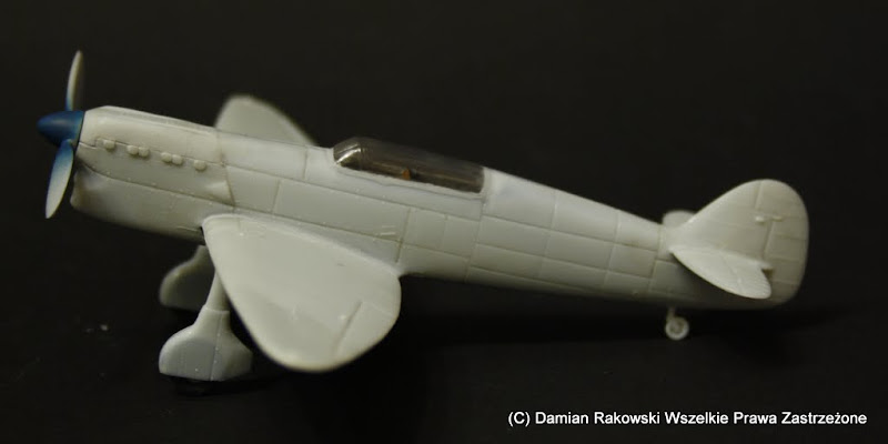

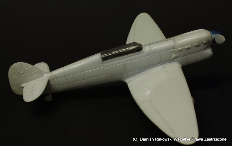

Mało czasu na modelarstwo, więc skromny update.
Kabinkę od środka potraktowałem dwoma metalizerami humbrola, ciemniejszy bliżej podłogi, natomiast "podłoga" i dolne części kabinki na czarno. Efekt po to aby ukryć fakt, że nic tam nie ma xD
Model przy składaniu okazał się bardziej krzywy niż można by to stwierdzić po pierwszym rzucie oka. Wszystko wydaje się być jakieś takie poprzesuwane :P Połówki kadłuba dopasowałem biorąc pod uwagę najbardziej widoczne linie podziału. Przy dużej ilości pasowania na sucho i z pomocą mikroszlifierki da się coś z tego zrobić :] Szpachluję surfacerem, żeby nie zaorać wypukłych elementów, a zwłaszcza malutkich nitów, które może uda się wydobyć.

Aktualizacja:
Zakupiłem kolejny model Avii, nie było to takie proste ale udało się. Nowa owiewka wcale nie była lepsza od starej, a wręcz przeciwnie, ma dziwne garby. Starałem się je zmniejszyć i wypolerować, jak wyszło - widać (tym razem nie pękała w rękach). Po-szpachlowałem też śmigło, nałożyłem na nie surfacer i rozpocząłem malowanie. Model otrzymał podwozie, koła już są pomalowane. Wkrótce dokleję drobiazgi i położę podkład. A potem to na co czekam najbardziej - czyli malowanie Mam nadzieję, że przy odrobinie szczęścia uda mi się go wymalować tak, aby ukryć niedoskonałości zestawu.

Skromna aktualizacja :]
Podkład położony, ostatnie szlify. Zacząłem malować śmigiełko, pasy na drewnie maluję jeden po drugim z racji, że są cienkie i ciężko byłoby mi wyciąć i dobrze ustawić maski jednorazowo. Niestety nie wszystkie linie podziału schodzą się ładnie między połówkami, nie wszystkie elementy są również symetryczne. Zobaczymy jak to wyjdzie po malowaniu, czy uda się ukryć te niedoskonałości jednocześnie próbując wyostrzyć detal. Teraz czas na preshading
