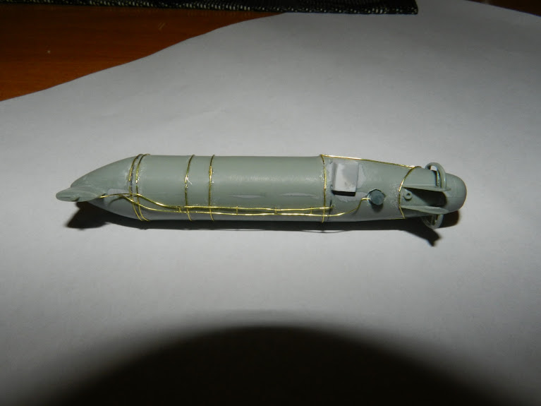

Zbiornik prawie ukończony zostały drobne poprawki i jak wszystko dobrze pójdzie jutro będzie podkład. Jestem z niego zadowolony pierwszy raz ingerowałem w elementy zestawu w takim stopniu. Do tej pory składałem tak jak przewidywała instrukcja bez żadnych ingerenci. Pewnie dla nie których to będzie trochę śmieszne że mam taką radochę z czegoś tak małego.
Zbiornik prawie ukończony zostały drobne poprawki i jak wszystko dobrze pójdzie jutro będzie podkład. Jestem z niego zadowolony pierwszy raz ingerowałem w elementy zestawu w takim stopniu. Do tej pory składałem tak jak przewidywała instrukcja bez żadnych ingerenci. Pewnie dla nie których to będzie trochę śmieszne że mam taką radochę z czegoś tak małego. [...]
Nie ty jeden masz radochę z dorobienia kilku drobiazgów we własnym zakresie
Kilka rzeczy podpatrzę na przyszłość bo chęć na takiego Miga jest u mnie spora.
Sławko ma rację - jest tu paru takich, którzy lubią własną dłubaninkę . Zbiornik sprawia bardzo dobre wrażenie. Ciekaw jestem jak będzie po malowaniu. Nie myślisz, że jest ryzyko "przerysowania" spawów? Wypróbuj też na boku, jak drucik będzie wyglądał po wgniotkach dla urealnienia wyglądu.
Do mikołaja75 wiesz nie wiem czy mówimy o tym samym. Myślałem nad odkształceniami powierzchni tylko nie bardzo wiem jak się za to zabrać. Nazwijmy to ''zmęczenie'' jest widoczne na wielu zdjęciach chyba nie pieszczą się za bardzo z tymi zbiornikami. A co do malowania zacznę od podkładu później Preshading czarnym matem,kolor bazowy,Preshading brązowym, i jeszcze raz kolor bazowy. Na razie taki jest plan zobaczymy co wyjdzie z tego. Na jutro plan wygląda tak podkład na zbiornik i kokpit. Przy okazji pytanie bez względu na to w jakim kamo latały nasze Migi kolor kabiny był zawsze ten sam tak? Czyli FS 36375?
Pisząc o "wgniotkach" miałem na myśli spawy, czyli w przypadku modelu druciki, które można by w różnych punktach potraktować delikatnie małym dłutkiem (śrubokręcikiem) i zobaczyć czy wyjdzie imitacja nieregularnej linii spawu. Same wgniecenia blach zbiorników to już inna historia i nawet w 48 chyba trudna do dobrego wykonania. Tu raczej pozostawiłbym powierzchnię normalną i ewentualnie pokombinował z polerowaniem dla uzyskania wrażenia nieregularnej powierzchni. Przemyśl jeszcze proszę czy nie warto przed podkładem potraktować przestrzeni międzyspawowych rozrzedzonym lakierem bezbarwnym.
