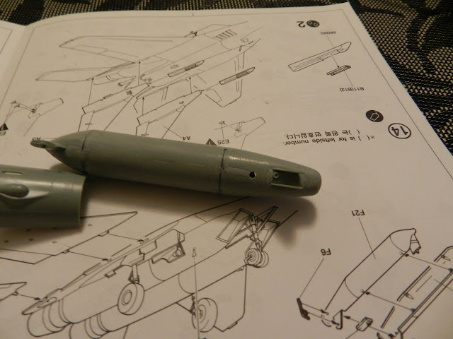

Mała aktualizacja w moim warsztacie. Na początek zbiornik paliwa, skorygowałem w miarę możliwości jego kształt i nawierciłem otwory i tu mam pytanie nie uważacie że są trochę za małe? Starłem też wklęsłe linie podziału. Zrobię w ich miejsce wypukłe linie tak jak być powinno Przygotowałem też model pod założenie blach i kokpitu z żywicy.

Rozumiem że z samym rozmiarem tej "dziury" się zgadzasz i nie masz zastrzeżeń?
Porównaj z rysunkiem od kolegi Toyo, tam jest świetnie pokazane jak ma to prawidłowo wyglądać (swoją drogą wielkie dzięki za te rysunki )
Zdecydowanie za mała oraz nie w takim kształcie. W oryginale, nie ma zdjęć, "wkład" wykonany jest z blachy żaroodpornej, gdyż gazy wylotowe mają dość wysoką temperaturę, z tejże blachy zrobiony jest wspomniany kołnierz. Nie mam pod ręką zdjęć żeby pokazać jak to wygląda, piszę "z pamięci". CO do kształtu i usytuowania rysunki doskonale to oddają. Wewnątrz, oczywiście jest wypełnienie, po prostu rura o różnych przekrojach na poszczególnych końcach.

Zacznę od zbiornika. Poprawie w miarę możliwości średnice otworu. A co do kształtu, chodzi o to że powinien być trochę bardziej ''jajowaty'' w sensie nie idealnie okrągły? A co do samego otworu wstawię w środek tulejkę a kołnierz zrobię stosując podobną technikę jak przy wypukłych linii podział, wytnę mały kawałek i będę się starał go jakoś zaokrąglić. Teraz termonamiernik dziękuję że zwróciłeś mi na to uwagę, myślę że bezpieczniej będzie jak go kupię razem z nowym nosem. Szkoda że nie miałem tych planów wcześniej, ale i tak dziękuję. Biorąc pod uwagę ilość dodatków jakie trzeba kupić chyba bardziej opłaca się kupić nowego Mig-29 z firmy G.W.H
Zdaje się, że otwory nie były w osi, tylko przesunięte do prawego silnika. Górny miał kształt zbliżony do prostokąta. Mam zdjęcia Malborskiego "4110", na których powinno być widać o co chodzi.

Dokładnie, górny wylot, a w zasadzie wlot, jest nieco przesunięty, dokładnie tak jak na rysunku. Poza tym owa otwarta "klapka" pod kadłubem to jest dysza turborozrusznika. Nie pytajcie jak było to połączone, bo nie wiem, z mojego punktu widzenia, miało to być podłączone... prawidłowo.
Mała aktualizacja z postępu prac nad zbiornikiem. Zastanawiam się czy jest sens dorabiania górnych elementów skoro na modelu i tak ich nie będzie widać? DSCN0590.JPG
Wzmocniłem też łączenie kadłuba.
Otóż to ! To jak z wnętrzem dyszy - czy to nie żywiczna, z blaszkami, dopracowana itd. ale schowana głęboko w model. Ale ja wiem, że nie poszedłem na łatwiznę i mogę od czasu do czasu zajrzeć tam, podświetlając latarką i dostrzec ciekawy detal
Poza tym, ten element widać np. patrząc od tyłu. Dużo pracy z tym nie ma, a wprawne oko to wychwyci.
Jak się uda, to zrobię zdjęcie swojego zbiornika i ew. podpatrzysz co i jak
Nie wiem czy wzmocniłeś też od wewnętrznej strony, bo warto. Spójrz tutaj.
Marcinej zrobiłem tak jak kolega z linku który mi podałeś. Nawet zrobiłem zdjęcie ale było trochę rozmazane więc stwierdziłem że nie będę wstawiał go na forum. Widzę że zbiornika mi nie odpuścicie . Czekam na zdjęcia od Ciebie żeby ruszyć dalej bo jakoś brakuje mi koncepcji na dokończenie tego zbiornika.
Na dziś to tak wygląda.
Zdjęcie od Jacko świetne, ja wzorowałem się na zdjęciach ale chyba wyszło podobnie W zasadzie to Tobie brakuje tylko tego wlotu turbostartera, przewodów/instalacji no i mocowania, ale akurat ten element wypraski Academy zawierają.
Jutro będę walczył dalej z tym zbiornikiem Co myślicie o malowaniu ex-czeskim? Wydaje mi się że można trochę poszaleć z zużyciami powłok lakierniczych itd. To całkiem kusząca perspektywa
Jestem za . Tym bardziej, że już jeden "czech" UB powstaje na forum, więc będą obie wersje. Co do zużycia powłoki, to owszem można zaszaleć. Tamte egzemplarze nazwałbym nawet "naszymi japończykami drugowojennymi", straszne obdarciuchy.
