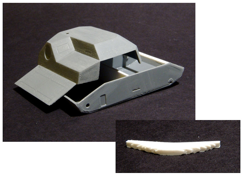

Markuz Posted February 2, 2013 Author Share Posted February 2, 2013 W oczekiwaniu na dodatkową literaturę podziałałem trochę na kadłubie i nadwoziu. Wszystkie fabryczne śruby zostały zeszlifowane. Tylna płyta będzie robiona od podstaw. Stwierdziłem, że i tak sporo trzeba przerabiać. Cały czas zastanawiam się czy przedniej płyty również nie zrobić samemu. Na zdjęciu widać też pierwsze podejście do resorów. Nie za bardzo mi się podoba. Ale to dopiero pierwszy prototyp. Na razie tyle. Pozdrawiam Marcin Quote Link to comment Share on other sites More sharing options...
Guest Posted February 2, 2013 Share Posted February 2, 2013 Przeczytalem twoj watek z 7TP i strasznie ci dopinguje przy tym karaluchu. Jezeli moge dodac cos od siebie, zrob resory z blaszki miedzianej, albo takiej z tubki od szpachlowki. Wiem ze sa maciupkie, ale jak zlozysz jak prawdziwe, znaczy z dziurka po srodku i nabijane na kawalek drucika i wywiniesz uszy resora w najnizszym to bedzie ci latwiej to wszystko poskladac do kupy, bedziesz mogl sobie to wygiac precyzyjnie jako calosc i ustawic jak w prawdziwym. Plastik jest sztywny, nie bawil bym sie tak. Dalej, widzialem w 7TP ze masz trudnosci w wycinaniu linii podzialu blach. Wychodza koslawe. Sam nie potrafie zrobic tego precyzyjnie, i postanowilem obejsc ten problem dookola. Wspominasz ze chcesz zrobic plyte tylna od nowa, zastanawiasz sie nad przednia, proponuje ci zrob tak, zeszlifuj czesci z zestawu o polowe, i na karcie plastikowej o grubosci ktora zeszlifowales, 0,25mm np. wyrysuj sobie wedlug planow te dekle, wlazy itd, w ogole cala plyte. TKS jest niezbyt wyrafinowane, same katy proste. Teraz powycinaj sobie kazdy detal z osobna i przelec po brzegach pilnikiem. Jak zrobisz to precyzyjnie to bedziesz mogl sobie nakleic te detale na spilowane czesci z zestawu i bedziesz mial super proste linie podzialu, bo nie tylko beda wyskrobane, ale rzeczywiscie beda dzielily poszczegolne czesci modelu. Zobacz jak bedzie wygodnie, ciac skalpelem na plaskim przy linijce majac kupe miejsca do dyspozycji to co innego jak skrobanie rownych linii na mikroskopijnej plytce pod niewiadomym katem. TKS podzielony jak ten model az prosi sie o takie traktowanie. Quote Link to comment Share on other sites More sharing options...
Markuz Posted March 22, 2013 Author Share Posted March 22, 2013 Coś tam ostatnio podłubałem przy karaluszku. Dzięki Adas' za rady. Ostatecznie płytę przednią wykonałem od podstaw a linie podziału wyryłem przy linijce. Ale po kolei: powstała płyta tylna i przednia. Odchudzone zostały przednia i tylna ścianka kadłuba, wycięty otwór wentylacyjny. Wydłubałem również błotniki z blaszki po "zupce chmielowej" Dotarła długo oczekiwana przesyłka ze Szwajcarii. I na koniec prośba. Poszukuję schematu rozmieszczenia otworów i śrubunku spodu tankietki. Niestety plany któe posiadam nie ukazują spodu pojazdu. Pozdrawiam Marcin Quote Link to comment Share on other sites More sharing options...
