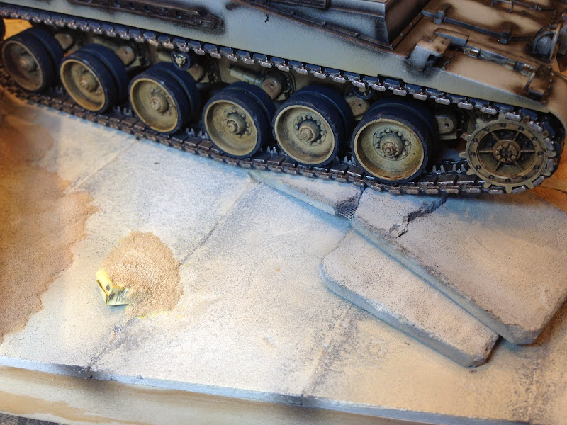

Zawieszenie złożone, nie obyło się bez kombinowania przy kole napinającym i jego mechanizmie bo gąski mimo 84 ogniwek są dosyć ciasno osadzone. Lewa strona:
Prawa strona:
Przymiarka do podstawki:
Przyklejone fartuchy boczne i tylne błotniki. Gotowe do malowania:

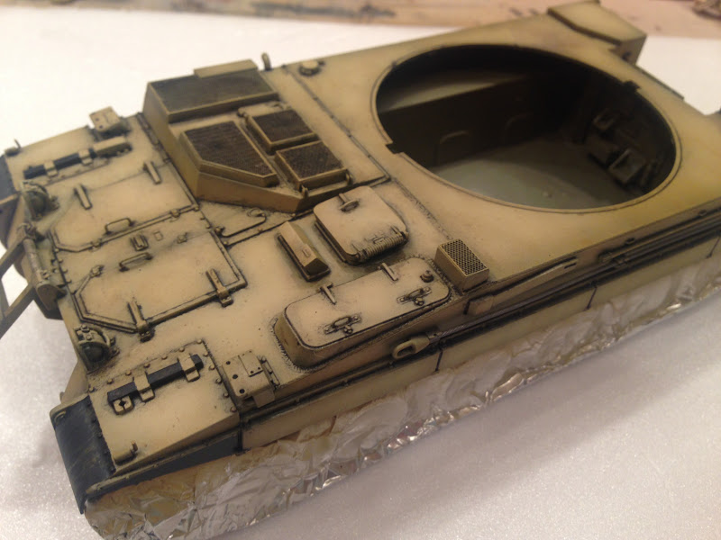

I zaczałem robić obicia. Nie używałem gąbki tylko pędzelka aby były delikatniejsze. Czy tak może być?
Hmmmm..szczerze? Bardziej mi sie podobał bez obić. Mimo, ze sa delikatne, to raczej tego typu sprzęt w warunkach pustynnych nie był tak obity. Wokół włazu- od czego? Ciężkich butów podbitych gwoździami już nie ma w użyciu. Jakość farby w porównaniu używanej przez Afrika Korps też pewnie lepsza. Wash i reszta super- bardzo mi sie podoba. Kolorystyka też.
Krocionorzec- cieszę się, ze te zdjęcia trochę tłumaczą moje obiekcje. Ostatnie zdjęcie uwidacznia, że obić niewiele. Wyjaśniłeś to, co mnie intrygowało- bardziej przebicia, niż obicia do farby pod spodem, a nie do gołej blachy
Makinen - Nie zauważyłem Twojej odpowiedzi i kolega Krocionorzec zdążył mnie wyręczyć i w sumie napisał to wszystko co ja chciałem napisać bo przeglądając zdjęcia w necie na tych między innymi się wzorowałem.
Cieszę się natomiast bardzo, że podoba Ci się malowanie i wash.
Krocionorzec - dzięki wielkie za wyjaśnienie sprawy.
Wczoraj jeszcze trochę się poobijałem i przy okazji model też. Druga strona wieży:
oraz zaczęty kadłub:
