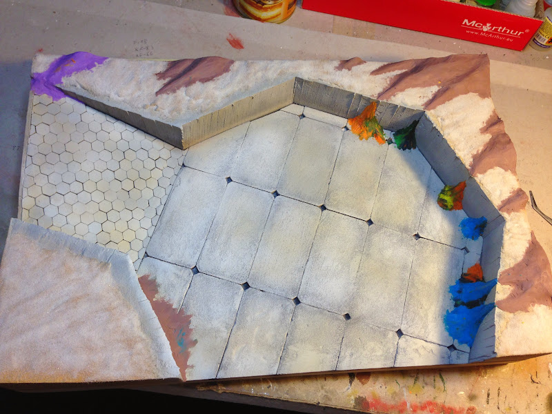

Najpierw zrobiłem sobie z HIPSu szablon do odlewania płyt:
A tak wygląda odlana z gipsu płyta:
Po kilku godzinach mam ich 12, może wystarczy:

Wykładanie płyt zaczałem od naszkicowania ich rozłożenia:
Stwierdziłem jednak, że trylinka jakoś musi przechodzić w te płyty, więc zaczałem doklejać na równo:
Po chwili było już tak:
W międzyczasie okazało się że 12 płyt to za mało i dorobiłem jeszcze 4.
Wykładanie skończyło się tak:
Wszystkie płyty są na razie tylko położone, bez przyklejania.
Skoro stanowisko ogniowe ma być opuszczone to wypadało by te płyty jakoś podniszczyć.
Niestety na razie są jeszcze za świeże i za miękkie, żeby dobrze i realistycznie je zdewastować, chociaż niektóre próbowałem:
