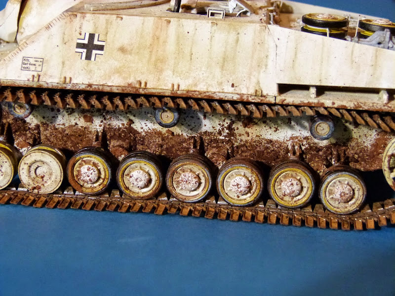

Zacieki troszkę rozmyte, ale nie jest to takie łatwe po wyschnięciu tego zajzajeru z AK. Obejrzę jeszcze mojego Jaga w świetle dziennym i jak będzie nadal zbyt duży kontrast to zrobię biały filtr i może wtedy będzie lepiej. Kółeczka przyklejone, wszystkie się kręcą jak na razie, gąski przymierzone prezentują się świetnie jak dla mnie, ktoś już to pisał i mu nie wierzyłem ale to prawda jak się już raz Friule kupi to każdy następny model się już bez nich nie obejdzie.

Dzisiaj popracowałem trochę nad gąsienicami. Zamoczyłem je w preparacie do patynowania gąsienic AK Metal Burniehing (wrzuciłem prosto do buteleczki) trochę potrząsałem i po 15 min. otrzymałem to:
Widoczne są białe a właściwie srebrne punkty nie spatynowane, prawdopodobnie nie wszędzie dotarł specyfik z AK więc musiałem jeszcze raz zamoczyć gąski w tym specyfiku ale tym razem w płytkiej kuwecie i pędzelkiem smarowałem (dziubałem) je aż do chwili kiedy nie było już widać srebrnych plamek w zagłębieniach. Wyszło coś takiego:
Kolor mikstury AK zmienił się z niebieskiego na rdzawy i wygląda jak by już więcej niczego nie wytrawił. Co do zacieków to jeszcze nad nimi popracuję.
Model gotowy do brudzenia pigmentami, dodam trochę błota ale to jak już będę miał gotową podstawkę tak żeby kolory grały razem otoczeniem. Dołożę do czołgu jeszcze jakąś linę i kanistry, może jeszcze jakieś manele jak znajdę. Jest nadzieja, że do świąt się wyrobię. Postępy z prac poniżej.

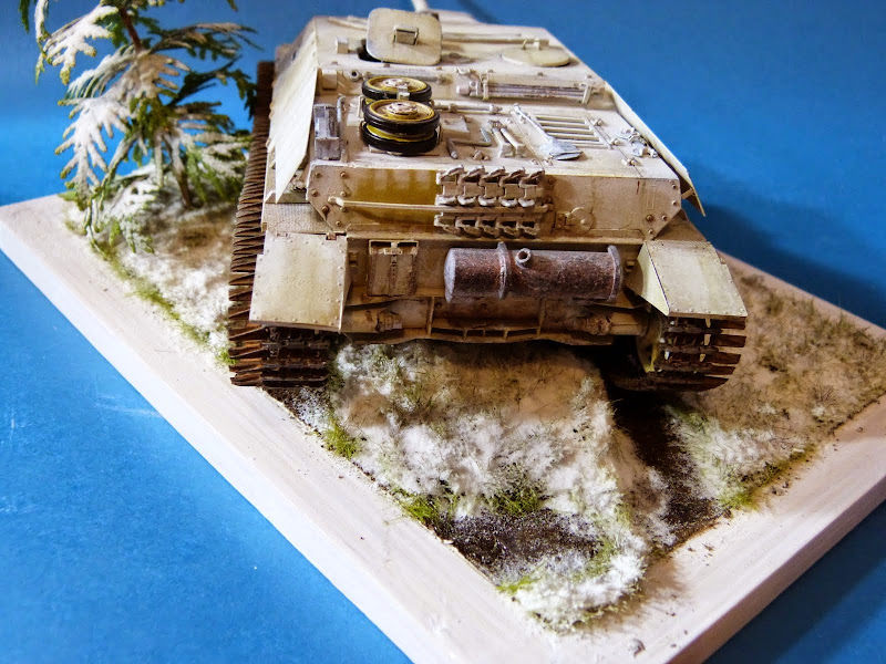

Teraz mam dylemat który śnieg jest lepszy? Na zdjęciu widać trawę Polaka przyklejoną wikolem do tektury. Po lewej stronie trawa spryskana lakierem do włosów i posypana sodą a po prawej stronie spryskana rozrzedzonym wikolem za pomocą aerografu i posypana sodą:
Po strzepnięciu tego co się nie przykleiło wygląda to tak:
I jak myślicie utrwalić to jeszcze warstwą lakieru do włosów lub wikolu a może sidoluksu? Wkoło kałuży mam zamiar zrobić taki roztopiony śnieg jak to zrobić?

Szczerze, nie widzę znacznej różnicy między jednym śniegiem a drugim. Moim zdaniem obojętnie z którego skorzystasz, byle dobrze wyglądało i było trwałe. A może po zmieszaniu obu technik osiągniesz coś znacznie lepszego?
A więc wikol wygrał, choć ja też nie widzę zbyt dużej różnicy w efekcie może tylko tyle, że wikol mocniej trzyma sodę. Na razie wygląda to tak, jeszcze w kilku miejscach muszę dosypać sody i przykleić na stałe choinkę i drzewko. Jeszcze obrzucenie "Jaga" błotem i kończę tą mozolną zabawę.

Świeża zielona trawa i świeży śnieg a do tego zużyty kamuflaż zimowy. Nie bardzo?
Stug, który jedzie po starych śladach albo robi takie ładne wcięcia w trawie do błotka.
Wygląda to nienaturalnie moim zdaniem.

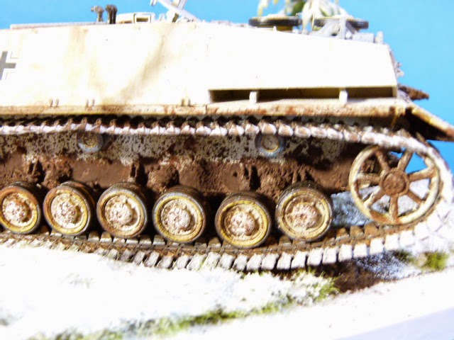

Moim celem jest zrobienie podstawki przedstawiającej przejeżdżający pojazd pod koniec zimy kiedy to śnieg już częściowo się roztopił (dlatego częściowo odsłonięta jest trawa) ziemia jest już częściowo rozmarznięta i dlatego widać błoto. Po całej zimie widać zacieki na białym kamuflażu. Trawa miała wyjść jako stara w większości z małymi zielonymi przyrostami (tak było w planach a wyszło jak wyszło). Myślałem, że jak taki czołg przejedzie po takim topniejącym śniegu i mocno nawilżonej ziemi to powinien zrobić takie błoto pod gąsienicami. Śnieg rzeczywiście wyszedł jak by był świeży ale na razie nie umiem zrobić innego, wszelkie sugestie jak zrobić taki topniejący mile widziane, jak sodę polałem wodą to ładnie się rozpuściła ale po chwili wyschła i była znowu jak świeży śnieg. Pojazd jest trochę pochlapany błotem (może nie jest za dużo ubłocony ale nie chcę z niego zrobić jeżdżącego chlewu). Tak to wygląda obecnie:
Na pewno jeszcze popracuję nad gąsienicami, zastanawiam się jeszcze nad dodaniem śniegu w niektóre miejsca na czołgu ale jak to mają być roztopy to w pierwszej kolejności powinno się roztopić na czołgu. Przeglądając fotki doszedłem że coś jest nie tak z błotem na boku pancerza za kołami tylko co i jak to poprawić?
Zamiast zielonej trawy mogłeś kupić kępki suszonej- świetnie wyglądają i pasowałyby do Twojej historii. Nie miałbyś takiego kontrastu. Niemniej jednak mi się podoba. Dopracuj szczegóły, zgraj wóz z podstawką technologicznie, kolorystycznie i klimatycznie. Będzie dobrze.

Poprawiłem troszkę błocenie wanny w okolicach kół ale nadal coś mi nie pasuje, pobrudziłem troszkę gąsienice i to tyle na dzisiaj bo mi się strasznie łapy trzęsą po wczorajszym ucztowaniu. Teraz takie pytanko czy jak pigment nasączę teraz np. sidoluksem to po wyschnięciu będzie wyglądał jak mokre błoto? Tak to wygląda teraz na podstawce nic się nie zmieniło więc nie robiłem fotek (na zdjęciach jest duży kontrast muszę pstryknąć fotki w świetle dziennym):

Andrzej- fachowiec ze mnie żaden, ale skoro sam czujesz, ze coś nie gra, to jestem spokojny o efekt końcowy.
Technologicznie- wciśnięty w grunt, ślady od gąsienic po przejeździe
Kolorystycznie- o tym już piszesz, rób to mając pojazd na podstawie
Klimatycznie- spójność całości, żeby miało jakiś wyraz. To już jak sam czujesz..., ale wywal to coś choinkopodobnego...
Kolejne poprawki mam nadzieję, że na plus. Śnieg na podstawce zrobiłem trochę bardziej rozpuszczony a ślady po gąsienicach przetarłem tym samym pigmentem co czołg. Na gąsienicach doszło brudzenie pigmentami i śnieg. Wanna kadłuba dostała dodatkowe brudzenie bardziej ciemne pigmentami tak aby grało z błotem na podstawce. I to tyle, jak na razie, oceniajcie:
