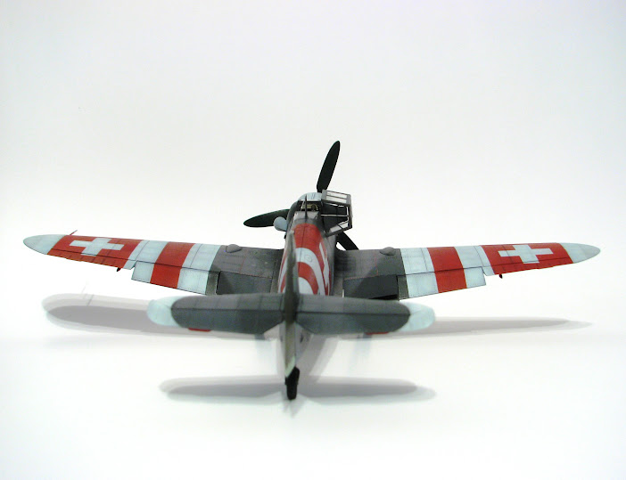

Znany i "lubiany" Gustav od Eduarda. Zgodność wymiarowa zestawu został skrytykowana na wszystkie sposoby, a ja mimo to i tak go skleiłem. Myślę, że w moim wykonaniu jakoś się broni:

Zastanowiło mnie o co chodziło z tym malowaniem usterzenia poziomego? Był w tym jakiś szwajcarski zamysł?
Te sierpy na usterzeniu to także element szybkiej identyfikacji. Samolot miał być rozpoznawalny z każdej strony. Poza tym one trochę optycznie redukują rozpiętość i kształt usterzenia. Jednym słowem dodano jak najwięcej elementów, aby odróżnić się od niemieckich Messerschmittów.
