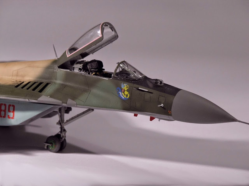

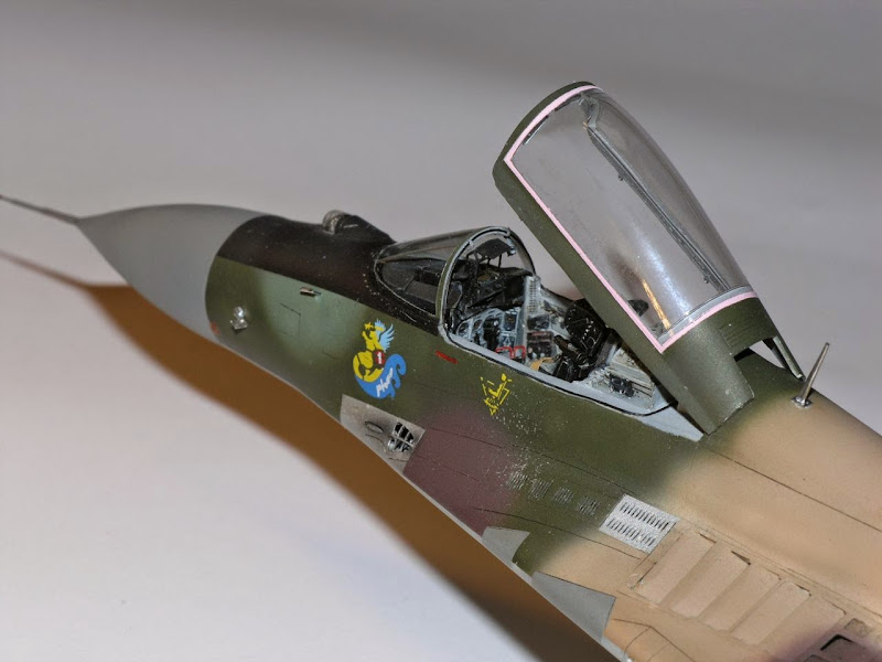

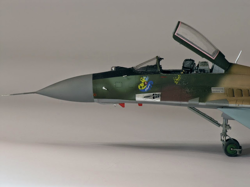

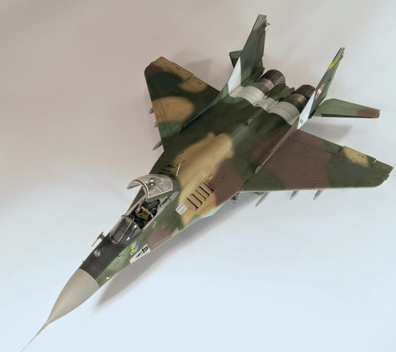

harrier1978 Posted March 25, 2015 Share Posted March 25, 2015 Witajcie. Wrzesień 1997 roku był niesamowitym miesiącem - pierwsze w życiu trzymiesięczne wakacje, przepiękna pogoda, a nade wszystko ryk samolotów uwijających się po niebie w ramach ćwiczeń Orli Szpon ’97. Wrażenia z walki manewrowej urządzonej nad domem przez kilka maszyn - bezcenne i niezapomniane. No i te wyścigi do okna - ja pierwszy dopadnę czy myśliwiec umknie z pola widzenia? Dlatego nie miałem najmniejszych problemów z doborem malowania do modelu MiG-29, który rzecz jasna prędzej czy później musiał zająć poczesne miejsce na półce. Jest to ex-czeska maszyna z numerem burtowym 89 i białym pasem identyfikacyjnym naniesionym na czas ćwiczeń. Sam model to wyrób firmy Academy z dodatkami Airesa, Quickboosta, Parta, Eduarda, Dream Model oraz HDL plus odrobinką własnej inwencji. Jestem świadomy jego niedociągnięć, takich jak na przykład niezabarwiony wiatrochron, ale raczej nie zamierzam ich już poprawiać (o ile nie będą ewidentne i łatwe do skorygowania), gdyż pora brać się za inne modele. Zachęcam jednak do krytyki - niech kolejni modelarze stający w szranki z Fulcrumem unikną moich błędów Zapraszam do oglądania Harrier Quote Link to comment Share on other sites More sharing options...

Dżak_Stronk Posted March 26, 2015 Share Posted March 26, 2015 Bardzo ładny modelik, tylko czemu ma czarne napisy eksploatacyjne - część zrobiłeś czerwonych część czarnych - taki misz masz, no i malowanie wlotów jakieś dziwne- takie do polowy, masz jakieś foto na to czy to twoja wizja? Quote Link to comment Share on other sites More sharing options...
karambolis8 Posted March 26, 2015 Share Posted March 26, 2015 Bardzo mi się podoba Widać sporo przeróbek, dopracowany model. Jedyne co bym się przyczepił, że dysze trochę zbyt matowe. Ale pomalowane ładnie. Quote Link to comment Share on other sites More sharing options...
harrier1978 Posted March 26, 2015 Author Share Posted March 26, 2015 Dziękuję, Panowie, za komentarze Dżak_Stronk - jeśli chodzi o napisy, dysponowałem tylko tymi, które dało Academy. Na zdjęciach MiGów w czeskim malowaniu, które posiadam, widać te czerwone na statecznikach pionowych. Na jednym zdjęciu formacji czeskich maszyn w locie widać jakby coś czarnego majaczyło na powierzchni sterowej skrzydła. Niewykluczone jednak, ze masz rację i popełniłem tu błąd. Przy okazji - okazało się, że problem twardych i srebrzących się uparcie pomimo stosowania odpowiednich płynów kalek Academy rozwiązuje odrobina Mr. Color Thinnera nałożona na kalkomanię. Trzeba jednak uważać, bo można sobie całą naklejkę rozpuścić, rozsmarowując przy okazji barwnik po modelu... A co masz na myśli pisząc o malowaniu wlotów? Ten niebieski odcień pod numerem? Jeśli o to chodzi, to owszem, mam zdjęcia, na których to widać, ale niestety nie od spodu, w związku z czym kierowałem się instrukcją malowania dołączoną do kalkomanii. Przypuszczam, że w ten sposób były zamalowywane wcześniejsze oznakowania na samolocie. Podobnie na górnych powierzchniach skrzydeł widnieją dwie plamy po zamalowanych znakach, a szachownice na dolnych powierzchniach leżą na kropach błękitu. Na statecznikach też są takie "wyprawki", ale w naturze słabo je widać, a na zdjęciach już w ogóle nie. Pozdrawiam Quote Link to comment Share on other sites More sharing options...
Dżak_Stronk Posted March 26, 2015 Share Posted March 26, 2015 myślałem , że wloty cale malowali jak brali od Czechów, ale to tylko domysł- tak jak mówiłem modelik fajny moja academia tez czeka na swój czas. A mógłbyś podać jeszcze nr farbek jakimi malowales Quote Link to comment Share on other sites More sharing options...
harrier1978 Posted March 26, 2015 Author Share Posted March 26, 2015 Postaram się sprawdzić farby wieczorem. Pamiętam, że odcień piaskowy mieszałem "na oko", spróbuję sobie przypomnieć z jakich konkretnie farb. Quote Link to comment Share on other sites More sharing options...

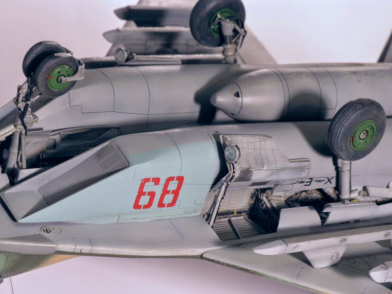

Tazman79 Posted March 26, 2015 Share Posted March 26, 2015 myślałem , że wloty cale malowali jak brali od Czechów, ale to tylko domysł- tak jak mówiłem modelik fajny moja academia tez czeka na swój czas. A mógłbyś podać jeszcze nr farbek jakimi malowales Dżak wloty powietrza byly zamalowywane tak jak zrobil to autor modelu, po bokach wlotow czeskich maszyn znajdowaly sie godla prawdopodobnie eskadr wiec trzeba bylo je zamalowac... Quote Link to comment Share on other sites More sharing options...

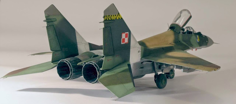

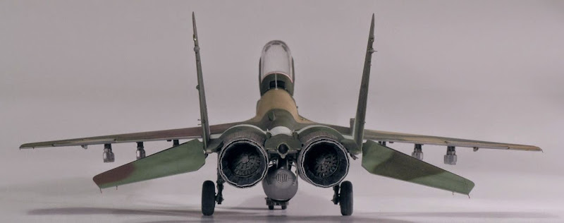

Tazman79 Posted March 26, 2015 Share Posted March 26, 2015 (edited) Zauwazylem niestety blednie nalozone szachownice... W 97r byly malowane jeszcze po "staremu" czyli powinienes je obrocic o 90 stopni a zbiornik podkadlubowy powinienes przesunac troche do przodu bo Academy blednie go umiejscowilo... Edited March 26, 2015 by Guest Quote Link to comment Share on other sites More sharing options...

harrier1978 Posted March 26, 2015 Author Share Posted March 26, 2015 Dziękuję za cenne uwagi, Tazman79 Zbiornik niestety pozostanie już tak jak jest - zbyt wiele mógłbym napsuć próbując dokonać modyfikacji. Nad szachownicami faktycznie nadumałem się niemało. Ostatecznie podjąłem decyzję o nałożeniu ich zgodnie z fotografią tej maszyny autorstwa p. Joopa de Groot, dostępną na airliners.net (nie wiem czy wolno mi tutaj podlinkować ewentualnie odpowiednią stronę) - ale to faktycznie zdjęcie z 1998 roku. Quote Link to comment Share on other sites More sharing options...
Dżak_Stronk Posted March 26, 2015 Share Posted March 26, 2015 Zauwazylem niestety blednie nalozone szachownice... W 97r byly malowane jeszcze po "staremu" czyli powinienes je obrocic o 90 stopni a zbiornik podkadlubowy powinienes przesunac troche do przodu bo Academy blednie go umiejscowilo... Szachownice sa dobrze http://www.airliners.net/photo/Poland---Air/Mikoyan-Gurevich-MiG-29A-(9-12A)/1325761/L/&sid=29a9b01aa3343e702db4886a1907a155 zgodnie ze zdjęciem, wiec nic nie trzeba poprawiać, chyba ze konkretnie określisz okres prezentowanego modelu- I WARIANT - malowanie z ćwiczeń- musisz obrócić szachownice II WARIANT- malowanie i pasy pozostałośc z czasów ćwiczenie ORLI SZPON - nie musisz zmieniać szachownic Quote Link to comment Share on other sites More sharing options...
Tazman79 Posted March 26, 2015 Share Posted March 26, 2015 Dopiero teraz sie dokladnie przyjrzalem tym wlotom i faktycznie Dzak ma racje ze zamalowywane byly dookola i siegaly w tyl do komory podwozia glownego... Quote Link to comment Share on other sites More sharing options...
harrier1978 Posted March 26, 2015 Author Share Posted March 26, 2015 O tym właśnie zdjęciu pisałem. Pozostanie Wariant II Co zaś do błękitu - ze zdjęć, które mam, wnioskuję, że jeśli chodzi o oś podłużną, barwa ta kończyła się właśnie z początkiem otworu komory podwozia głównego (czyli to się chyba u mnie zgadza), natomiast "owinięcia" nim wlotu nie byłem w stanie zweryfikować. Na jedynej fotce "od spodu" z tamtego okresu , jaką posiadam (maszyna nr 54) od wlotów odbija się słońce i wygląda to wręcz tak, jak gdybyby błękit kończył się jeszcze wcześniej niż u mnie Może macie jakieś dobre zdjęcia spodu w tamtym malowaniu? Quote Link to comment Share on other sites More sharing options...
Tazman79 Posted March 26, 2015 Share Posted March 26, 2015 Chcialbym napisac jeszcze jedna uwage, zaznaczajac ze to moja opinia... Otoz troche razi mnie to ze ktos wykonuje model MiGa-29 z zamknietymi glownymi wlotami, otwartymi zaluzjami i otwarta kabina i nic poza tym... Jesli sie wykonuje samolot stojacy na ziemi to glowne wloty sa otwarte a zaluzje zamkniete (w Academy jest to mozliwe) ew mozna zrobic scenke np samolot po rozruchu silnikow ale przydal by sie wtedy w kabinie pilot i ew ktos z obslugi... Ale to tylko moja wlasna opinia na ten temat Quote Link to comment Share on other sites More sharing options...
Boros Posted March 26, 2015 Share Posted March 26, 2015 Fajnie model. Planuję podobny zakres zmian plus przerycie linii podziału. Wylot lufy działka to blaszka? Quote Link to comment Share on other sites More sharing options...
harrier1978 Posted March 26, 2015 Author Share Posted March 26, 2015 Boros - tak, blaszka Parta plus fragmenty igły iniekcyjnej. Tazman79 - słusznie. Pytanie teoretyczne: co się stanie jeśli samolot postoi dłużej z wyłączonymi silnikami? Przesłony wlotów głównych pozostaną otwarte czy grawitacja ściągnie je w dół? (U mnie nawet takie rozwiązanie niewiele by tłumaczyło, bo po dłuższym postoju powinna, zdaje się, opaść dolna część hamulca aerodynamicznego). Quote Link to comment Share on other sites More sharing options...
Tazman79 Posted March 26, 2015 Share Posted March 26, 2015 Boros - tak, blaszka Parta plus fragmenty igły iniekcyjnej. Tazman79 - słusznie. Pytanie teoretyczne: co się stanie jeśli samolot postoi dłużej z wyłączonymi silnikami? Przesłony wlotów głównych pozostaną otwarte czy grawitacja ściągnie je w dół? (U mnie nawet takie rozwiązanie niewiele by tłumaczyło, bo po dłuższym postoju powinna, zdaje się, opaść dolna część hamulca aerodynamicznego). Nie ma mozliwosci zeby po dluzszym postoju glowne wlot sie zamknely, hamulec moze opasc jesli calkowicie zejdzie cisnienie z instalacji ale wtedy tez nie mogla by byc podniesiona oslona kabiny... Quote Link to comment Share on other sites More sharing options...
harrier1978 Posted March 26, 2015 Author Share Posted March 26, 2015 (edited) Dziękuję za wyjaśnienie Padło pytanie o użyte kolory. Zasadniczo zgodnie z wytycznymi HDL, a więc: Szarości - Humbrol 127, błękit - Humbrol 65, jasna zieleń - Humbrol 78, ciemna zieleń - Humbrol 116, brąz - Model Master 2107, czarno-zielony położony w miejsce czeskich znaków - Humbrol 91. Piaskowy domieszałem „na oko” i niestety nie potrafię dziś podać dokładnych proporcji . O ile dobrze pamiętam, w grę wchodziły Hu148 i MM1701 oraz MM 1709, Hu186 i Hu29. Zaproponowany przez HDL 1704 moim prywatnym zdaniem nijak się miał do barwy widocznej na fotografiach prawdziwych samolotów. Edited March 26, 2015 by Guest Quote Link to comment Share on other sites More sharing options...
