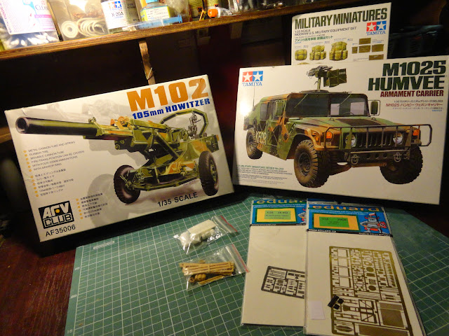

pyps Posted September 26, 2015 Share Posted September 26, 2015 Witam, chciałbym zbudować Humvee M998 ciągnącego haubicę M102. Całość ma stanąć na jakiejś prostej podstawce. Rzecz się będzie działa podczas pierwszego konfliktu w Zatoce Perskiej. Humvee ma być mocno obładowany pomalowany w kamuflaż NATO. To jest pojazd na którym będę się wzorował (ma dużo fajnych "bajerów", które będzie trzeba zrobić). Haubica będzie w kamuflażu MERDC: źródło: Concord - 2016 - "U.S. Military Wheeled Vehicles" ; 2 zdjęcie nie pamiętam skąd pochodzi. Taki mam zestaw startowy: M1025 Tamiya, M102 AFV + blachy eduarda do obu zestawów + parę prezentów Szukam jeszcze jakiejś fajnej załogi (dwóch do środka + jeden na pakę) Będzie to pierwszy model malowany aerografem. Jak będzie tak daleko to pewnie będę prosił Was o pomoc w tej materii. Zastanawiałem się też czy nie wystartować w konkursie z tym modelem, ale wydaje mi się, że grudzień w Iraku jest kiepskim nawiązaniem do konkursowej zimy (chyba, że admin uważa inaczej) Po przydługawym wstępie fotki tego co udało mi się dotychczas zdziałać. Wiecie może co to jest? Jakieś przyspawane od środka wzmocnienia ramy? To na razie tyle. pozdrawiam Quote Link to comment Share on other sites More sharing options...
