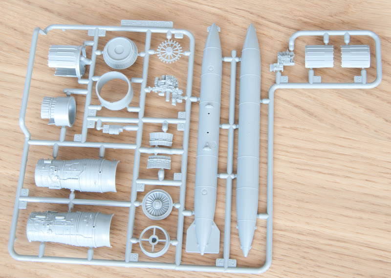

maciekw Posted October 18, 2015 Author Share Posted October 18, 2015 Drobne postępy prac. Drobne, bo model jest tragicznie źle spasowany, elementy są pogięte (!) i miejscami w ogóle nie pasują do siebie (by design) dając dziwne efekty (np. elementy dysz) o śladach po wypychaczach w kilku głupich miejscach nie wspominając. Poszpachlowałem wloty powietrza. Próba złożenia na sucho wskazuje na konieczność szpachlowania łączenia i odtwarzania linii podziału. Założona na sucho osłona silnika pokazuje jak bardzo model jest zwichrowany tak mniej więcej wygląda u mnie całość tego modelu... Wnęki wymagają klejenia z dociskaniem (klejenie na kilka etapów dociskając różne krawędzie). Przynajmniej prawie sklejony fotel (żywiczny) nie sprawiał problemów Elementy założone na "liquid tape" (klej tymczasowy wodozmywalny) Jesli chcesz zrobic ten samolot na postoju to cale zywiczne dysze odpadaja poniewaz maja niewlasciwa srednice... Przyjzyj sie zdjeciom maszyny podczas postoju na ziemi i porownaj srednice dysz... Zauwaz tez ze one sa dedykowane do modelu Academy a nie GWH gdzie dysze i reszta silnika to calosc... Dysze zestawowe są nieakceptowalne ze względu na detale i to trudne lub niemożliwe wręcz do korekcji. To, że żywiczne dysze Eduarda są dedykowane do modelu Academy w niczym nie przeszkadza. Wszystko pasuje- przymierzałem klejąc tymczasowo na "liquid tape"... Czy ktoś kiedyś miał do czynienia z produktami North Star? Mają dysze dedykowane do tego modelu i może one mają właściwą średnicę i detale Dysze Noth Star Podobne pytanie dotyczy Scale Aircraft Conversions. Mają fajne (?) podwozie z białego metalu, które mam nadzieję jest bardziej wytrzymałe niż to palstikowe. Podwozie SAC Quote Link to comment Share on other sites More sharing options...

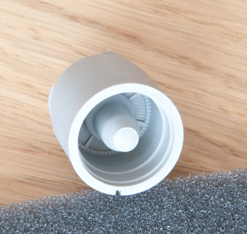

Tazman79 Posted October 22, 2015 Share Posted October 22, 2015 Jak patrze na zdjecia tych dysz Noth Star wydaje sie ze maja wlasciwa srednice odpowiadajaca samolotowi podczas wylaczonych silnikow. Najlatwiej mona to sprawdzic zakladajac zywiczne zagluszki Quicboosta dedykowane do modeli GWH... Jesli chodzi o dysze Eduarda to poszli oni troche na latwizne. Fakt ladnie je zdetalowali ale srednice zostawili taka jak w zestawowych dyszach Academy... Quote Link to comment Share on other sites More sharing options...

BOMI21 Posted December 19, 2015 Share Posted December 19, 2015 Model GWH ma parę minusów. Słabe spasowanie w kilku miejscach jest spowodowane ograniczeniami technologicznymi oraz skomplikowanym podziałem. Gondole silników wymagają dopasowania - trzeba dopasować ich kształt do kadłuba i to w każdym modelu trzeba poprawić. W Twoim egzemplarzu jest też zwichrowany kawałek dolnej części kadłuba do której trzeba przykleić gondole - wystarczy dogiąć i będzie pasować. Oprócz tego słabo pasują do siebie wloty powietrza (nie wspominając o wypychaczach w ich wnętrzu), góra kadłuba z dołem (przy nosie) oraz sam nos do kadłuba. Dysze silników w modelu wymagają ingerencji bo są po prostu brzydkie. Są dwa najlepsze rozwiązania - użycie Eduarda oraz tak jak wrzuciłeś - North Star. Jak patrzę to dysze NS wyglądają okej i mają odpowiednią średnicę (dysze przy wyłączonych silnikach się rozszerzają). Jednak cenowo jest niefajnie. Jeżeli jesteś gotowy wydać takie pieniądze na dysze NS to bierz. Drugim rozwiązaniem jest wykorzystanie Eduarda. Widzę że masz też blaszki zestawowe do waloryzacji zewnętrznych partii płatowca. Jeżeli jesteś w stanie wytrzymać fakt że nie są one do końca dobre merytorycznie to mogę Ci napisać jak je wykorzystać wraz z blaszkami Eduarda oraz częściami fabrycznymi by idealnie dopasować je do modelu GWH i wykorzystać wszystkie ich zalety. Dosyć ważnym faktem o którym koledzy nie wspomnieli jest konieczność wprowadzenie zmian w płatowcu byś mógł zrobić maszyny z kalek Caracala. Nb. 111 oraz 56 są po modernizacji, stąd różnią się zewnętrznie od standardowych MiGów-29. Na szybko bez zagłębiania się w szczegóły brakuje podstawy z antenami IFF (przed kabiną), kilku anten na samym płatowcu, świateł antykolizyjnych. Potrzebujesz także napisów eksploatacyjnych, ale te są już w kalkach Caracala. Trochę szkoda że przykleiłeś pasy zanim pomalowałeś fotel Mojego MiGa-29 możesz zobaczyć tutaj. http://modelwork.pl/viewtopic.php?f=64&t=48320 Quote Link to comment Share on other sites More sharing options...

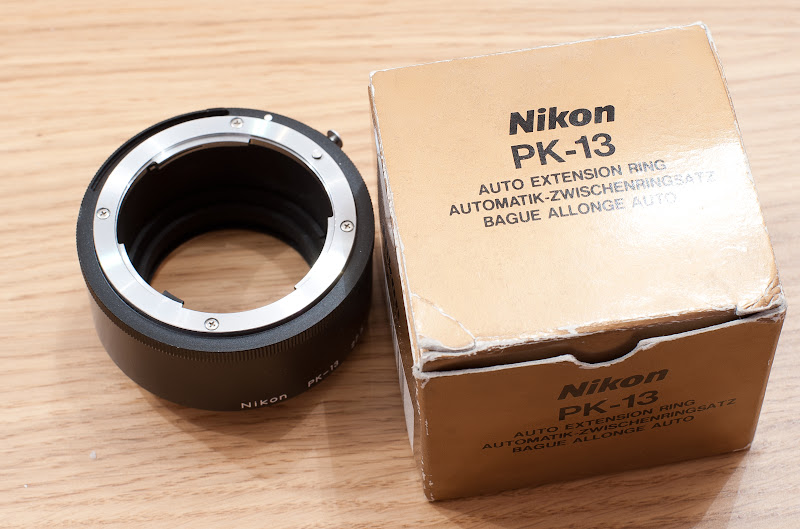

maciekw Posted December 20, 2015 Author Share Posted December 20, 2015 Zrobiłem drobne zakupy modelarskie: Przeglądając po kolei zawartość opakowań Tu porównanie z GWH Przy okazji podziękowania dla teścia za pożyczenie swojego zapasowego mikrosilnika protetycznego Oraz dla kolegi za pożyczenie pierścienia makro @BOMI21 Wypychacze nie stanowiły dla mnie problemu, tylko spasowanie jest gorzej niż tragiczne. Odnośnie zmian, to mam świadomość, dysponuję zapisaną sporą ilością zdjęć tej maszyny- na początek wystarczy. Odnośnie pasów, to spodziewam się do czego zmierzasz, ale tak jest mi wygodniej. Tak BTW to chyba powinienem założyć jakiś blog podróżniczy odnośnie swoich delegacji Quote Link to comment Share on other sites More sharing options...
