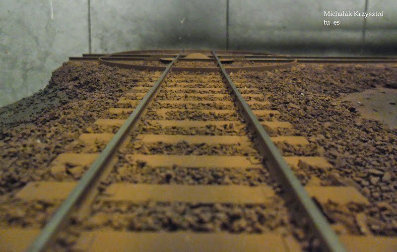

Witam. Jako że tworzę takie działo w temacie http://modelwork.pl/viewtopic.php?f=87&t=40856 i powoli rozpoczynam tegoroczny sezon modelarski to postanowiłem wyodrębnić w tym temacie zagadnienia związane z torowiskiem i rampą towarową, przy której będzie stać to moje ustrojstwo.
Poniżej w telegraficznym skrócie co już zrobiłem :
Było tak
Potem tak
żeby skończyć tak
Wiem, że jeszcze muszę popracować nad pobrudzeniem pigmentami w stylu jakieś plamy oleju na torowisku oraz może nad kępkami trawy.
Ale to dopiero jak już będzie wykończona reszta, żeby zrobić powyższe i zabezpieczyć przed kurzem.

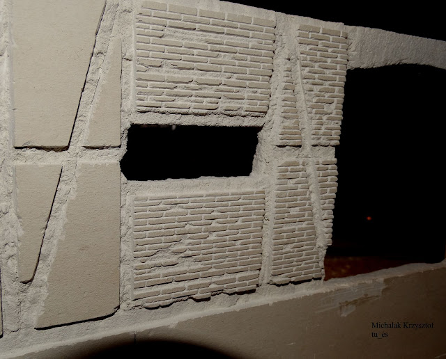

Otwory powycinane, czego się diabelnie bałem. Teraz planuję wyrównać krawędzie i w miejsce rozrysowanych belek wkleić takie z balsy. W następnej kolejności będę rozrysowywać setki cegiełek A dopiero na końcu robić drzwi. Na samym końcu planuję zrobić część dachu, może trochę bocznych ścian i wewnątrz wykleić czarnym brystolem - aby dodatkowo wzmocnić płytę g-k i zaczernić światło okien.
Chyba, że macie inny pomysł na te cegiełki? Naklejane? Rysowane i wycinane w płycie?

Chyba będę rył w płycie gk te cegiełki, bo trochę 1000 sztuk kosztuje (ok. 55 zł + wysyłka) a nie wiem, czy to mi starczy.
Witam, dzisiaj z okazji wolnego czasu postanowiłem popróbować z cegłami. Wymiary cegieł to ok 9 mm na 2 mm (mniej więcej).
To moje pierwsze próby z cegłami. Dodatkowo planowane zniszczenia, co by budynek nie był za nowy i przy okazji ukryć moje błędy w robieniu ściany.
Musiałem poszerzyć otwory pod bramy. Będą belki na grubość płyty g-k co by to miało wygląd - bo przecież brama będzie zawieszona na zawiasach przymocowanych do tych belek. Wycięte otwory pod belki pionowe i poziome.
Proszę o łagodny wymiar kary (chyba aż tak źle nie jest )
Małżonka jak wróci to chyba mnie zamorduje, muszę szybko posprzątać
Oj długo schodzi z tym ryciem, oj długo...

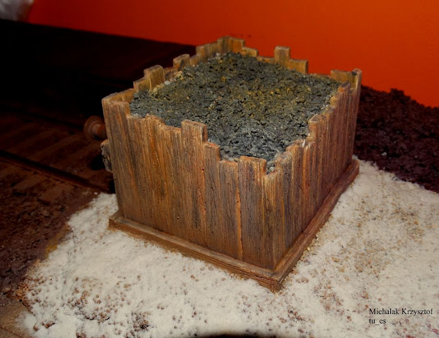

1. Kozioł oporowy - przed nim była/jest stosowana zazwyczaj łacha piachu do wychamowania wagonów "ucieczkowych"

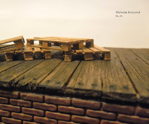

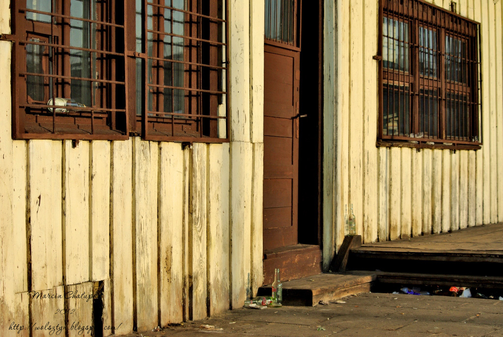

4. Dechy jako powierzchnia rampy - masz jakies foty w realu ?
pozdr. maszynista :P

1. Planuję zrobić coś podobnego - w ten deseń
show_image.php?id=2063
show_image.php?id=2062
url?sa=i&source=imgres&cd=&ved=0CAYQjBwwAGoVChMI2rmYnKKJyQIVZ6JyCh0LQw7J&url=http%3A%2F%2Fupload.wikimedia.org%2Fwikipedia%2Fcommons%2Fthumb%2F7%2F76%2FKurumadome%2C_Hukutiyama%2C_Kitakinki_Tango_Railway%2C_20080815.jpg%2F400px-Kurumadome%2C_Hukutiyama%2C_Kitakinki_Tango_Railway%2C_20080815.jpg&psig=AFQjCNGvV-qxFh49BHMdJPpiqfJiTO0jGQ&ust=1447362125810557
2. Może to ? Wiem, że tonący brzytwy się chwyta

4. Przykład (choć deski poukładane w innym kierunku)
http://wolsztyn.blogspot.com/2012/02/koleje-losu.html

Jest ok. Rampa z odkładów kolejowych też może być... Ja na cegły używam korka... no w sumie murarska robota nudna ale dzięki temu ściana nie jest aż tak idealna jak na stary budynek
ot taka moja dłubanka ...
  • Super Moderator
Zwykły w formie maty, ja używam grubości 1,0 i 2,0 mm najlepiej ciąć żyletką na wysokość cegły długie paski a potem już na długość docelową cegły, potem wikol i "murujemy", jak wyschnie wale na to surfejsa z słoika pędzlem i odrobiną rozpuchola co by w szpary wpływało ot i wsio (w Telford kupiłem matę 600x900 mm za 4 funy 1,6 mm grubości) różnica w grubościach daję różną fakturę (grubsza ma większą porowatość powierzchni, np na kamienie czy inne większe od cegieł elementy)
