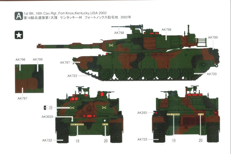

Mikele Posted September 14, 2017 Author Share Posted September 14, 2017 Przeglądam intetnety i co lepsze zdjęcia zapisuję na dysku. Ponieważ w zestawie w trójbarwnym malowaniu jest tylko jeden zestaw kalkomaniii z Fort Knox więc z kalkomaniami jest cienko. Myślę nad malowaniem w takim stylu: Oczywiście mój model będzie bez CROWSa, ale kierunek jest. Dodatkowe panele na wieży i kilka kół jezdnych w piaskowym kolorze, reszta NATO, szewron na fartuchach bocznych też malowany. Jeśli będzie można w takim przypadku uzyć kalkomanii z zestawu (nr 19 i 20) to bardzo spoko, jak nei to tragedii nie będzie. O sam schemat malowania pytałem tutaj. Patrząc na różne zdjęcia w internetach wydaje się prawdopodobne, że układ plam jest schematyczny i podobny na różnych egzemplarzach. Jeśli ktoś dysponuje takim schematem to śmiało można go linkować w temacie. Bardzo by mi pomógł. Quote Link to comment Share on other sites More sharing options...
