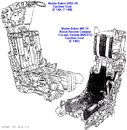

ESP Posted March 25, 2018 Share Posted March 25, 2018 (edited) Uchwyty do GRU-7A? Przecież fotele to NACES. Edited March 25, 2018 by Guest Quote Link to comment Share on other sites More sharing options...
Gerd Posted March 25, 2018 Share Posted March 25, 2018 zatkało kakało.... Quote Link to comment Share on other sites More sharing options...
Marudek Posted March 25, 2018 Author Share Posted March 25, 2018 Hej, Dzięki za komentarze Kolego ESP ja dopiero od niedawna wziąłem się za odrzutowce i nie bardzo się znam Myślałem, że robię właśnie fotele GRU-7A. Nie było w nich uchwytów to je dorobiłem z drutu. Czy F-14D nie były wyposażone w te fotele? Quote Link to comment Share on other sites More sharing options...
ESP Posted March 25, 2018 Share Posted March 25, 2018 F-14D były tylko z NACES'ami, właśnie takie masz w modelu (przynajmniej na takie wyglądają na twoich zdjęciach). Te uchwyty nad głową były tylko w GRU-7A. Źródło: http://www.anft.net/f-14/f14-detail-ejectionseat.htm Quote Link to comment Share on other sites More sharing options...
Marudek Posted March 25, 2018 Author Share Posted March 25, 2018 Czyli wystarczy że urwę uchwyty i powinno być OK? Quote Link to comment Share on other sites More sharing options...
ESP Posted March 25, 2018 Share Posted March 25, 2018 Tak , tutaj widać ten konkretny egzemplarz i ma wyraźnie fotele NACES: Quote Link to comment Share on other sites More sharing options...
Marudek Posted March 25, 2018 Author Share Posted March 25, 2018 OK dzięki za pomoc Jutro amputuję zbędne uchwyty Quote Link to comment Share on other sites More sharing options...

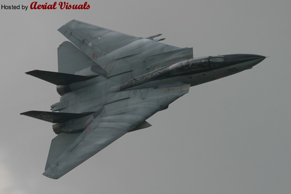

Woit Posted March 28, 2018 Share Posted March 28, 2018 Fajnie, teraz przednia goleń nie kłuje już w oczy. Przy kolejnym F-14, a mam nadzieję, że takiego jeszcze zrobisz, jeśli będzie to też zestaw Revella, zaszpachluj nadliczbowe kratki wentylacyjne. Niemcy zrobili cztery nie wiadomo czemu a w oryginale są dwie. Airfighters.com photo by Andreas Zeitler - Flying-Wings => kliknij miniaturkę aby obejrzeć ją w większym rozmiarze. Przy okazji możesz jeszcze podmalować krawędzie natarcia skrzydeł, oryginał miał gołe aluminium. P.S. Ja swojego żniwiarza zrobiłem w wersji pudełkowej, nic nie poprawiając, również te nieszczęsne kratki. Quote Link to comment Share on other sites More sharing options...
Marudek Posted March 29, 2018 Author Share Posted March 29, 2018 Dzięki za wskazówki - niestety o tych kratkach doczytałem w innych wątkach już po malowaniu - dlatego tego nie poprawiałem. BTW świetnie wyszedł Twój "pudełkowy" Żniwiarz Quote Link to comment Share on other sites More sharing options...
