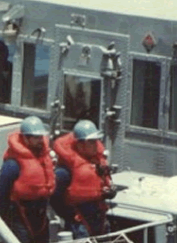

Jeśli chodzi o mostek, to raczej zapomnij, ściśle tajne i musieliby Cie najpierF zaSZCZelić a dopiero potem pokazać. Ale... tam w Aries'ie masz fotkę SZCZelonOM z zewnątrz, która powinna wystarczyć żeby zrobić COŚ, żeby nie wygladało pusto.

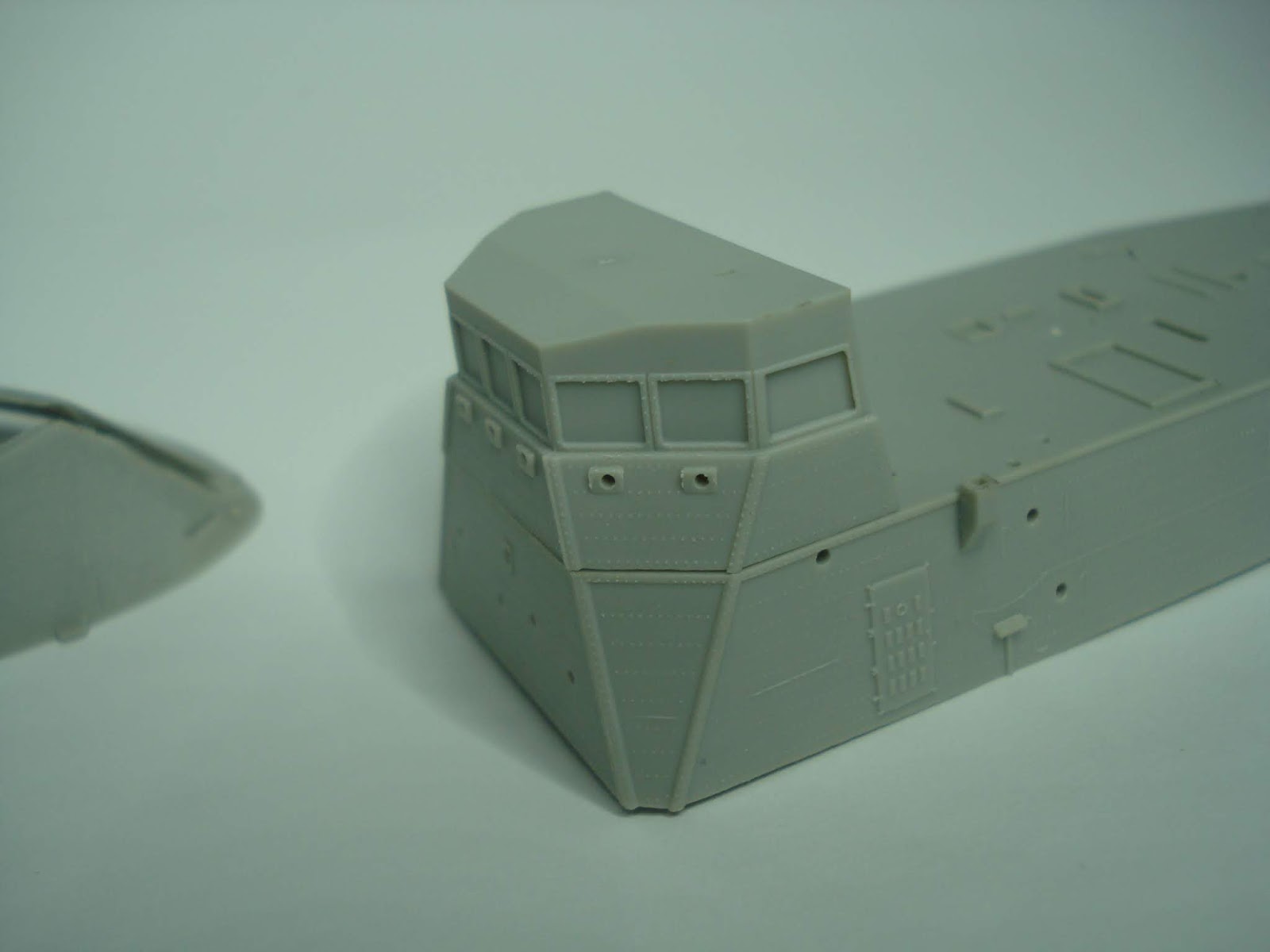

po wstępnych oględzinach spasowanie z kadłubem średnie szpachla panie szpachla będzie jak nic w ruchu

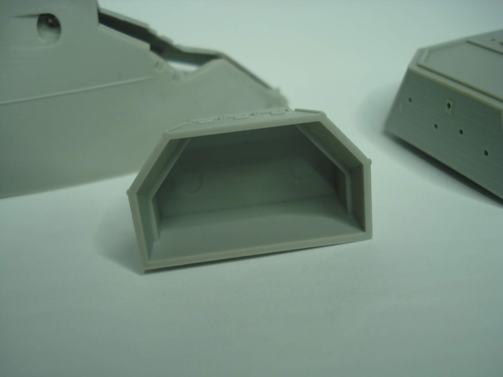

de facto to jestem zawiedziony sterówką (choć nie że nie wiedziałem jak jest ) - tutaj aż sie prosi otworzyć i zrobić coś w środku - zważywszy iż oszklenie jest ze wszystkich stron
Czy ktoś ma jakiś fajny pomysł jak wyciąć "szyby" i pocieniować sensownie ścianki - od razu mówię nie będę budował od podstaw L)
Tak jak pisze bazylms było by najłatwiej. Czeska żyleta albo jak masz toola to tarczą i odcinasz calosc a potem między słupkami. Jak równo pojedziesz to w zasadzie nic wiecej. Ewentualnie słupki z profili.. Wwiercanie się w nadbudowke i szlifowanie to chyba większe wyzwanie..
słuszna jest to bardzo koncepcja i choć też wczoraj w nocy w tym kierunku poszedłem to boje sie efektu jak juz odetne to odwrotu nie będzie , martwią minie te ramki w około okien (nitowane) na 100 % to zniszcze i jak to odtworzyć - czy moze ktos robi fototrawionkę w postaci pasków z nitami eh marzenia

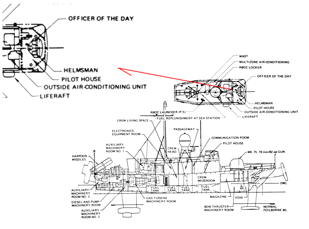

znalazłem także ułożenie sterówki - trochę "schematyczne" ale przynajmniej jest jakiś pkt wyjścia

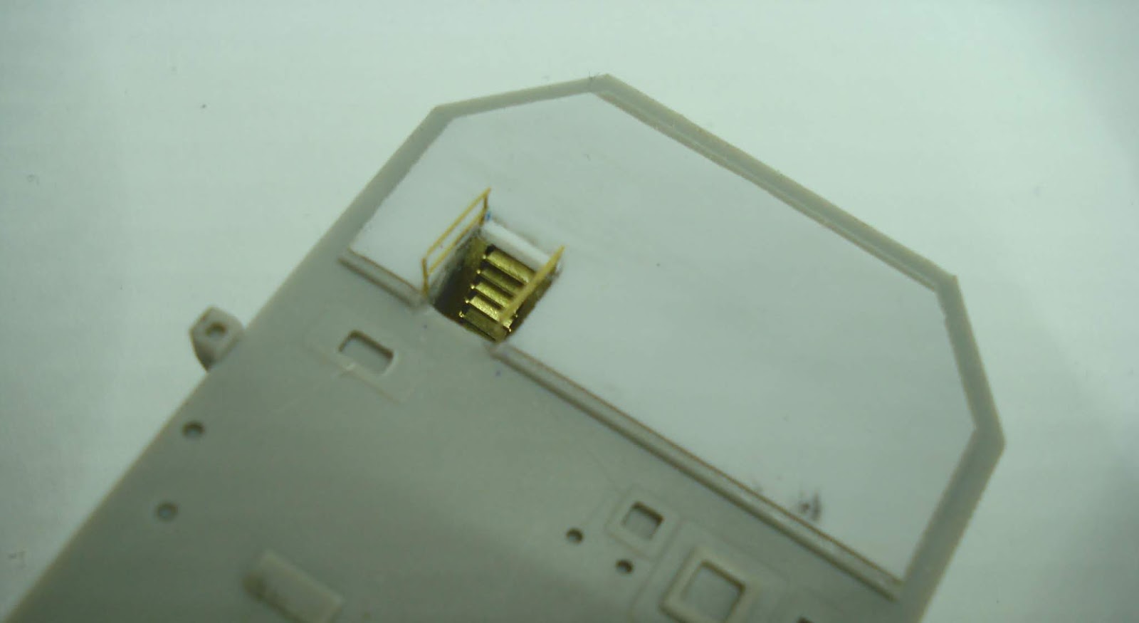

Na koniec żeby nie było że tylko gadam. Ponieważ na okna zbieram siły zabrałem sie za sterówkę
Na pierwszy ogień poszła zejściówka, wykorzystałem jakies standardowe schody do 350 + resztki starych relingów i ulepiłem takie coś. Teraz rozrysowuje sobie potencjalny układ sprzętu centralnego
