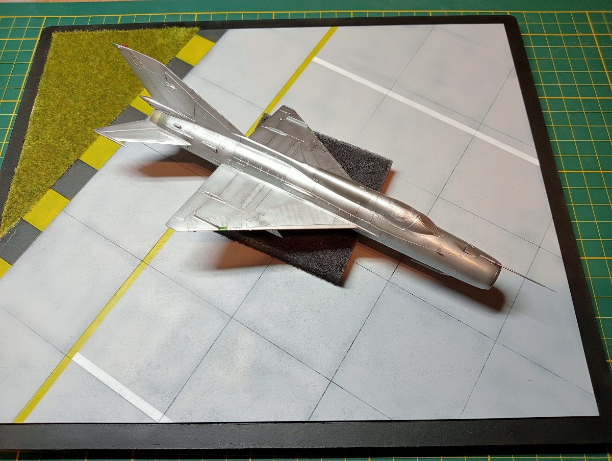

Zrobiłem sobie nowy blacik wystawowy  oraz pomalowałem samolocik:
I położyłem już kalki :mrgreen:

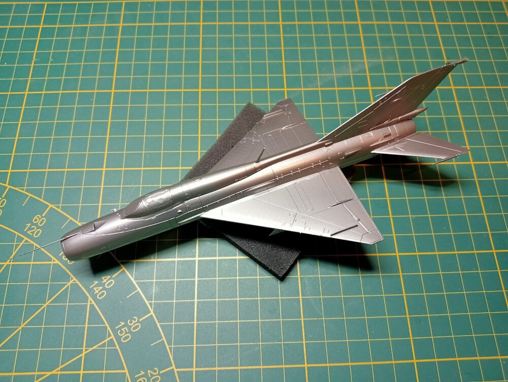

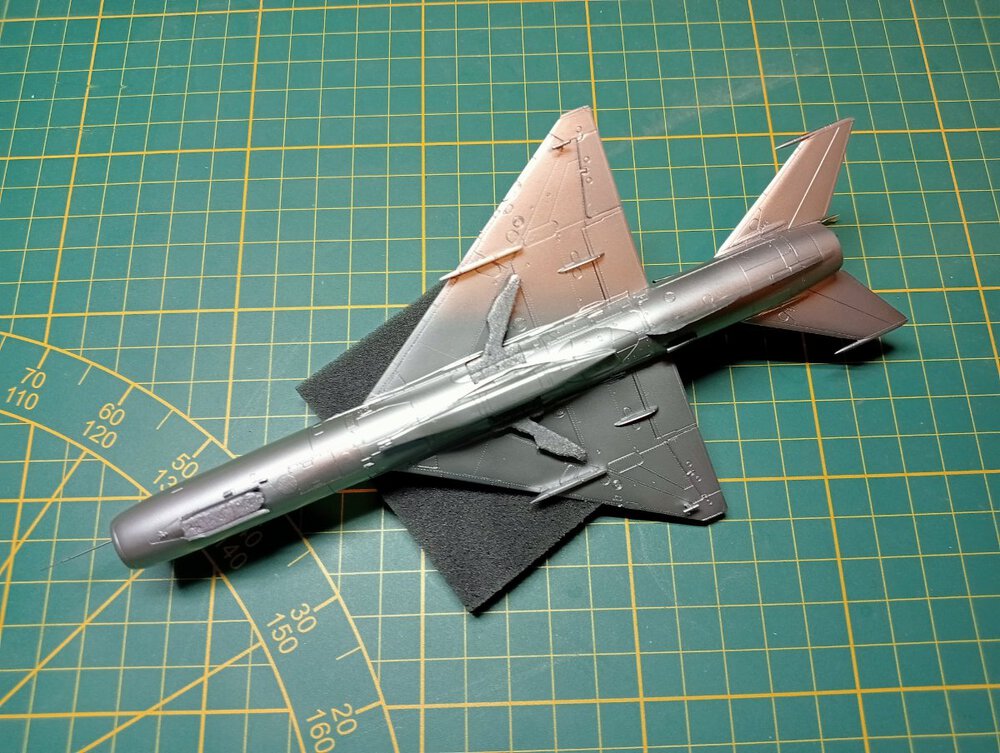

Cześć, powiesz może jak pomalowałeś w taki świetny sposób metaliczny kolor i jakimi farbami? Myślę czy su-7 by tak nie pomalować (jeszcze nie rozglądałem się za zdjęciami czy to bardziej matowy czy błyszczący metal był).
Udzielam odpowiedzi w kolejności malarskiej :nauka1:
- gotowy model pokrywam podkładem 1200 Mr Hobby
- następnie kładę GX-2 Ueno Black
- kolor  "ciemnej stali" czyli w moim przypadku mieszanka C08 (srebro) + C028 (stal) w stosunku dowolnym ( czyli takim, który mi odpowiada :mrgreen:)
- następnie "rozjaśniam" sobie całość  C08, a jakieś szczególne panele maluję sobie np C-104 Gun Chrome lub MC 218 (aluminium, teraz chyba nie do kupienia :hmmm:), a niektóre zostawiam w kolorze bazy czyli "ciemnej stali"
- na to lakier połysk C046
- kalki
- ponownie C046
- łosz
- lakier końcowy C181 (pół połysk)
Oczywiście wszystko musi być dobrze rozmieszane i rozcieńczone bo inaczej to doopa :mrgreen:
Miałbym parę pytań jeszcze mistrzu 🙏
1. W jakim stosunku wymieszałeś te farby? Pomalowałeś całość tą mieszanką? Czy tylko większość paneli?
2. Rozjaśniłeś jak rozumkiem tylko poszczególne panele czy wszystko ? Zrobiłem sobie koszyczek z twoimi produktami jedyne czego mi brakuje to tego mc 218, mam z hataki orange series aluminium jak i różne tamyia może coś się nada.
czy po tym gx 2 ueno dawałeś jakiś clear lakier czy wystarczy że ten gx się błyszczy.
I na koniec jakieś preshading był? Wydaje mi się że gdy się maluje model w kolorze metalic to preshading odpada w takim wypadku, bo powinno się malować na czarnym.
Pozdrawiam😊
19 godzin temu, Hangar72 napisał:
mistrzu 🙏
O choinka! Jednym wpisem awansowałem na piedestał :haha:
Dowolnym, dosłownie. Chodzi o to by była wyraźnie ciemniejsza niż docelowy kolor
Maluję całość na wyjściowo:
Wszystko ma być jednolite, bez żadnej przebitki czarnego podkładu.
Zasada jest taka:
- jeżeli dysza, jakieś jej elementy, pokrywy hamulców, itp.  mają być wyraźnie ciemne to je maskuję
- po tym zabiegu rozjaśniam wszystkie panele, po prostu całość modelu. To trochę tak jakbyś malował go  w normalne kamo - ciemny stalowy jest takim  powiedzmy preszejdingiem.
- Jak już go sobie wymalujesz jak trzeba, wtedy można niektóre/ wybrane  panele wymaskować i wymalować je jakimś aluminium, duraluminium itp. Zasada jest jedna - jak malujesz te panele farbami z serii MC, SM  czy jak tam je zwą w palecie Gunze, nie należy na nie naklejać taśmy - taśma powoduje jakieś zerwanie "czegoś" co trudno mi określić - farba staje się taka jakby z niej się oderwały punkciki połysku/koloru, aczkolwiek nie ma "dziur" w kolorze, tylko punkty o innym odcieniu. Żaden lakier tego nie naprawi - tylko przemalowanie. Więc powinny to być farby którymi malujesz już ostatki. Po nich tylko lakier połysk pod kalki.
Nie czekaj kiedy się pojawi bo może minąć rok :mrgreen:  Nie wiem czy jeszcze ją produkują
wg mnie całkowicie wystarczy
Masz rację. Jak wspomniałem, za przeszejding robi ciemny kolor, ale nie czarny podkład!
Efekty końcowe można zyskać bardziej widoczne
lub mniej.
albo tak jakoś po środku
Zależy na czym zależy. Oczywiście mój sposób podejścia do tematu może być kontrowersyjny i niewłaściwy, ale jest mi z tego powodu bardzo wszystko jedno :mrgreen: Maluję tak, jak mi się podoba :D
