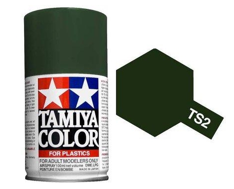

robertmodelarz Napisano 4 Lipca 2021 Share Napisano 4 Lipca 2021 Godzinę temu, Szef napisał: Przepraszam za małą przerwę . Za dużo się zmieniło w modelu z powodu problemu z malowaniem (nie wiem jak pomalować w jakiej kolejności ) T-28 to duży model, pomalować go pędzlem to duża sztuka. Polecam gotowe farby w sprayu Tamiya Color Spray Paints no.2 TS-2 Dark green nr 85002 - kolor prawie ruski. Wcześniej trzeba umyć (odtłuścić) model w ciepłej wodzie z odrobina płynu do mycia naczyń. Jak wyschnie zagruntować podkładem np.: 1 Cytuj Odnośnik do komentarza Udostępnij na innych stronach More sharing options...
robertmodelarz Napisano 4 Lipca 2021 Share Napisano 4 Lipca 2021 Malowanie sprayem wymaga wprawy, żeby nie zalać farbą modelu. Dobrze wymieszaj farbę, maluj tak, żeby puszka była cały czas e ruchu, cienkimi warstwami, tak jak na filmie: 1 Cytuj Odnośnik do komentarza Udostępnij na innych stronach More sharing options...
Klapouch Napisano 5 Lipca 2021 Share Napisano 5 Lipca 2021 (edytowane) Generalnie nie jest trudno pomalować zielony czołg. Złóż w całości (wieże i gąski osobno) i psikaj sprayem jak kolega Robert pisze. Gdybym miał coś doradzić to te małe wieżyczki e5-e7 zmontuj osobno bez elementu C4 i potem przyklej pomalowane na sztywno do kadłuba. Dlaczego? Dlatego, że jak zrobisz zgodnie z instrukcją, to nie dojdziesz sprayem z wewnętrznych boków i od strony wieży głównej. Oprócz tego zwróć uwagę, że wszystkie 3 wieże nie bardzo do siebie pasują - potrzeba dużo szpachli i piłowania. To jeszcze jeden powód, żeby sklejać wieże osobno i jako tako doprowadzić do porządku. Elementy niezielone dawaj pędzlem. Gąski maluj osobno, osłony tez osobno, potem te wszystkie 3 pomalowane elementy : wannę z kołami, gąski i osłony sklej CA. Edytowane 5 Lipca 2021 przez Klapouch 1 Cytuj Odnośnik do komentarza Udostępnij na innych stronach More sharing options...
