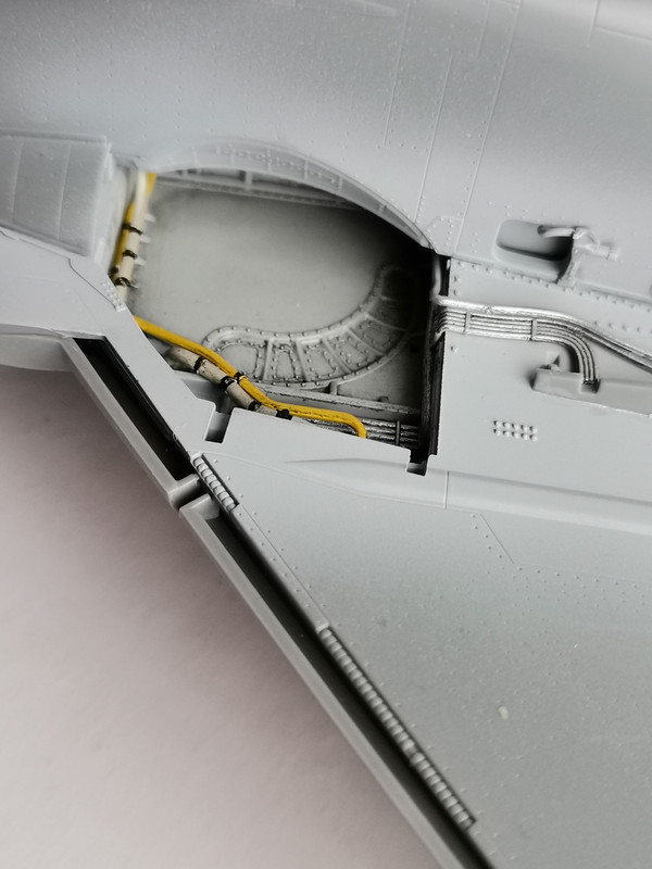

Uzupełniam forumowe zaległości, za wiele się nie działo. Model dostał klapy i sloty, posklejana jakaś drobnica, stery kierunku, dysze. No i w końcu wziąłem się za podwozie D&W, które wczoraj skończyłem , golenie prezentują się bardzo dobrze.

Model bardzo ładny, ale mam jedną uwagę. Masz bardzo dużo "wtrąceń" kurzu czy ziarenek plastiku pod farbą. Może powinieneś nieco dokładniej czyścić części przed malowaniem?
Nie bardzo także widzę powód tak niedbałego oczyszczenia części, jak to widoczne w pierwszym Poście, na dwóch pierwszych zdjęciach. 10 sekund roboty przy użyciu włókniny ściernej.
Możesz pokazać z jakiej włókniny korzystasz? Wydaje się to być ciekawym materiałem do czyszczenia..
Ostatnio kupiłem taką:
https://app.com.pl/pl/company/products/product/01070713/Wloknina-scierna-arkusz-APP-WS-222
Zielona jest dość agresywna, a żółta w sam raz żeby zmatowić powierzchnię bez nadmiernej utraty detali.
Tak naprawdę firma nie ma znaczenia. Kupowałem wspomniane APP, chyba 3M i "No Name" ze sklepu "Metalowego". W modelarstwie każda z nich spełni swoje zadanie.
@ChuChudzięki za uwagę, akurat pierwsze zdjęcia robiłem jak dobrze pamiętam zaraz po wycięciu, bez szlifu.Próblem w tym,  że kurz zazwyczaj dobrze widać na zdjęciu jak sie pomaluje i się powiększy zdjęcie, patrząc na kokpit czy model gołym okiem ja nie bardzo dostrzegam kurz . Zdjęcie zawsze wyciągnie niedoskonałości chociażby przy malowaniu drobnicy  Nie mam komorki, więc coś tam siada, a do obróbki będę przykładał więcej staranności.
