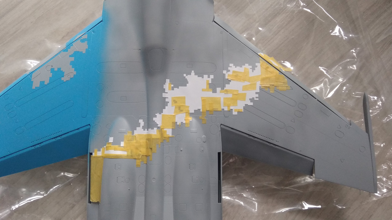

Trzeba coś odświeżyć,  Su właściwie jest już pomalowany w kamo. Jak pisałem maski foxbota słabo odzwierciedlają samolot który robię, różnice są  więc sporo przerabiam, a w niektórych miejscach zupełnie rezygnuję z masek i robię sam z taśmy, zabiera mi to sporo czasu.
Następnie zabawa z ciemnym kamuflazem, podobnie maski przerabiałem lub robiłem od nowa, spoglądając co chwile na zdjecia oryginalu. Pomalowałem wcześniej wyrzutniki flar.

@rymulus @M.A.V. dzięki Panowie, szcerze to juz mam po dziurki w nosie tego kamuflażu, dużo godzin spędziłem tnąc te tasiemki i dopasowując  do tego co na zdjęciu. Zostały tylko stateczniki pionowe, więc najgorsze za mną, ale o dziwo maski na stateczniki  są w miarę i nie będzie dużo przerabiania.

Mam pytanie o te maski Foxbota. Czytałem, że zostawiają ślady kleju. Jak wrażenia w tym temacie?
@burzatgco do jakości masek nie mogę napisać złego słowa.  Ani razu nie został mi klej na modelu, aczkolwiek jest on dość silny i  przed nalozeniem maski naklejałem ja kilka razu na rękę i zrywałem, żeby osłabić przyczepność. Sam wzór masek no cóż,  robią jeden wydaje mi uniwersalny,  jak widać miałem rroche poprawiania.  Kupiłem komplet z nr 58, którego kamo jest inne. Naprawdę miałem dylemat czy się w to bawić, bo kto to zauważy, ale jak zacząłem to już tak brnąłem z poprawkami.  Oczywiście jakieś małe różnice mimo wszystko są, ale dla mnie akceptowalne.

Przepraszam, że (znów) wetnę się w cudzy wątek. Niedawno pracowałem z maskami Foxbata na Migu w 1/72. Potwierdzam, że klej w nich jest bardzo silny. Użyłem farb dwóch producentów: Gunze C i Hataki (lakieru, seria pomoarańczowa). Wszystko szło na podkład z surfacera. O ile z Gunze żadnych niespodzianek nie miałem, o tyle na Hatace zostawały grube warstwy kleju po oderwaniu maski. Pomogło zmywanie white spiritem. Hatakę pomarańczową potrafiło też zerwać z plastiku (poprzedni model), dlatego tym razem położyłem Surfacer.

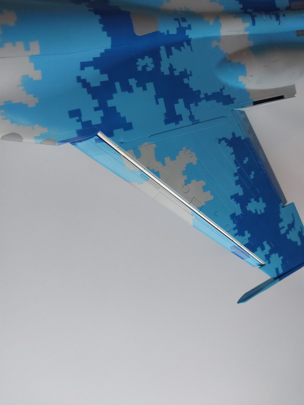

Witam po dłuższej przerwie, ostatnio jakos brakuje czasu, pomalowalem dziób  i stateczniki pionowe,  do tego spód modelu, dołożyłem trochę metalu na model w okolice działka i inne wloty wyloty. Następny etap, silniki, będzie też dużo metalu i zastanawiam się czy żeby było ładnie najpierw pomalować model lakierem,  a silniki na koniec matalami bez zabezpieczenia  lakierem. Zawsze na Metal psikalem lakier, ale rejon silników w su-27 to duża powierzchnia.  Nie wiem co robić,  będę korzystał głównie  z AK extereme i aluminium  alcald.  Lakier mam mr hobby, błysk i półmat.

Kilka dupereli domalowałem przed lakierem,  brakujące piksele, szare uzupełnienia na kilku elementach, metalowa Titanium krawędź wlotów powietrza, oraz metal na krawędzi natarcia skrzydła, który odsłonił opuszczony slot. No i na końcu już po po lakierze,  swieci się jak...
