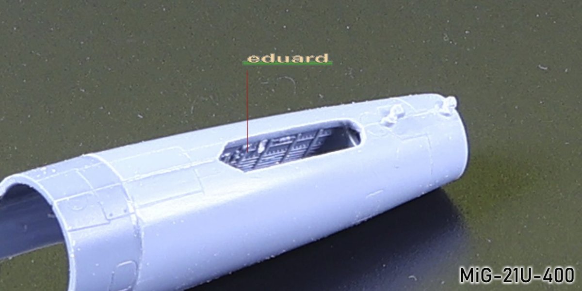

Kokpit poskładany (no, jeszcze fotel 😉 ) ...
.. to i posklejałem skorupę "do kupy". Łatwiejsze kroki już chyba za mną - teraz się zacznie... Ciekawe jak wyjdzie "srebrzanka" (oby nie jak z pierwszym PF-em :wojo: )

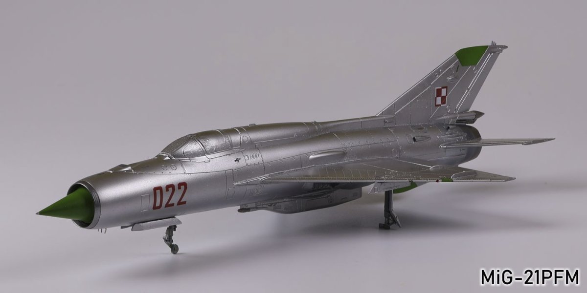

Temat wrócił na warsztat :) (Prawie) wszystkie elementy poczyszczone i przygotowane do malowania. Chyba trzeba się zabrać za tę srebrzankę :)  Sponsorem uzbrojenia jest kolega @Bikernytzu za co serdecznie dziękuję :) - dużo lepsze niż zestawowe :)
  • Like 7

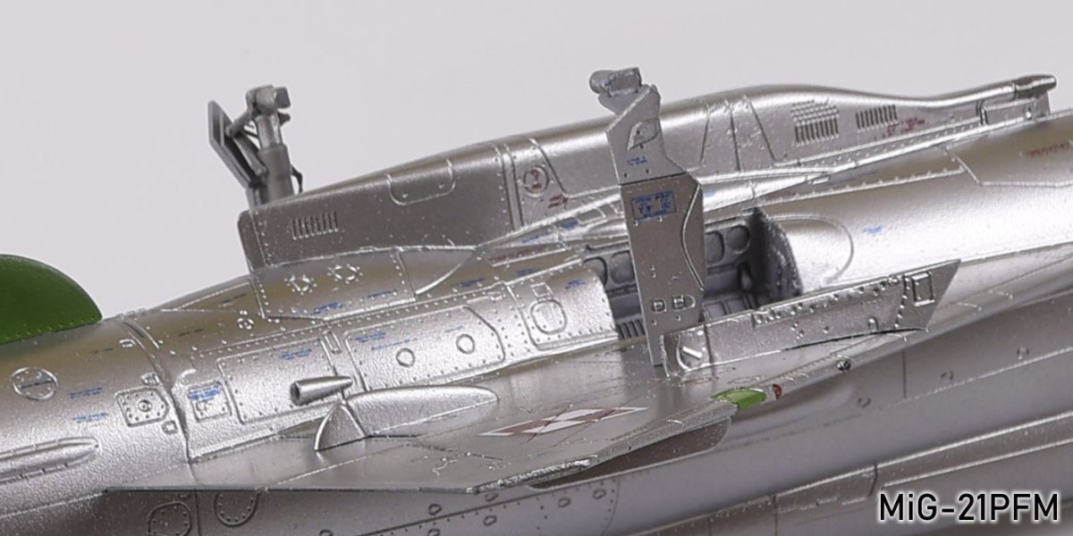

Miała być "srebrzanka" a jednak wyszedł NMF... Przynajmniej na razie. Chyba przemaluję na "srebrzankę" (ale co poćwiczyłem NMF-a to moje :) ). Powody merytoryczne przemilczę - szukam i szukam i pewne daty i się nie "zbiegaj"...  Nic dziwnego, że mi te MiG-i się "nie kleją" jak niektórym śledzie jak u mnie "komplikator" wiecznie uruchomiony)...

wyszedł NMF.
Całkiem zgrabny, aczkolwiek odrobinkę bym jeszcze nad nim popracował :wink:
