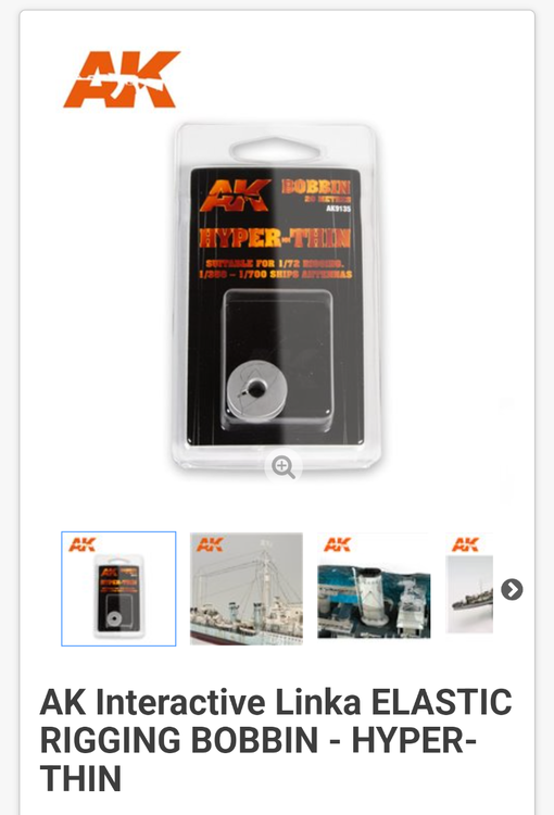

LuckyStrike Napisano 28 Stycznia Autor Share Napisano 28 Stycznia Czy ktoś z was używał produktu na zdjęciu? Na da się to do zrobienia olinowania w moim Zerstorerze? Cytuj Odnośnik do komentarza Udostępnij na innych stronach More sharing options...
Evildead Napisano 28 Stycznia Share Napisano 28 Stycznia (edytowane) Co ma się nie na dać , do swojego kupiłem te same tylko że cieńsze, więc do 350 moim zdaniem te akurat, przynajmniej są dostępne i w rozsądnej cenie w stosunku do ilości, ale może poczekaj z zakupem może są inne/lepsze, może ktoś coś podpowie innego Edytowane 28 Stycznia przez Evildead 1 Cytuj Odnośnik do komentarza Udostępnij na innych stronach More sharing options...
