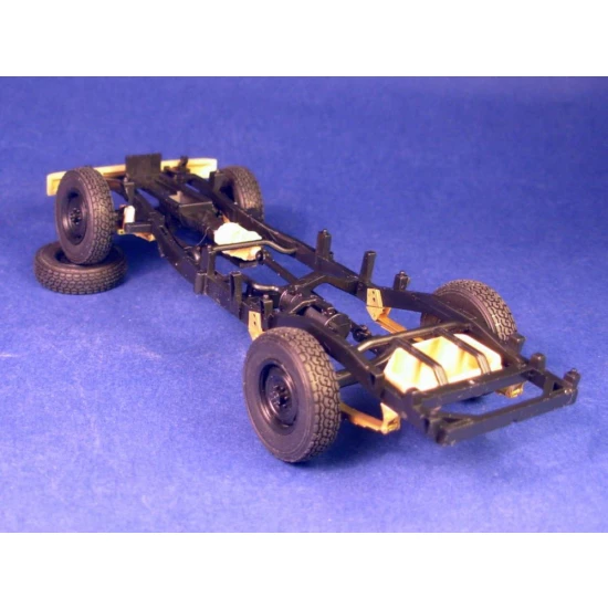

Kalor Napisano 1 Marca 2024 Share Napisano 1 Marca 2024 Nie jest to dopiero co rozpoczęta budowa, wskrzeszam projekt sprzed dobrych kilku miesięcy gdy poddałem się przez wyjątkowo paskudne figurki z wydruku 3d, no nie dało się nic z nimi zrobić i tak mnie to zraziło że model wrócił do szuflady. Wyciągam go teraz zanim nierozsądnie zacznę coś nowego. Figurki wybrałem nowe, kierowca z Dijiti i jakiś typ z US Army od DEF Model. Samochód stoi jednym kołem na krawężniku żeby nie było nudno i mieć jakiś pretekst do przerobienia resorów, resztę będę musiał przemyśleć bo zmiana figurek + kilka miesięcy od kiedy go ostatni raz widziałem sporo zmieniły. 5 Cytuj Odnośnik do komentarza Udostępnij na innych stronach More sharing options...

Kalor Napisano 4 Marca 2024 Autor Share Napisano 4 Marca 2024 18 minut temu, Lipstein napisał: O to właśnie pytałem. Jakiej grubości użyłeś? Obejmy i najdłuższe pióro, to z uchem 0.2mm, reszta 0.35mm. Cytuj Odnośnik do komentarza Udostępnij na innych stronach More sharing options...

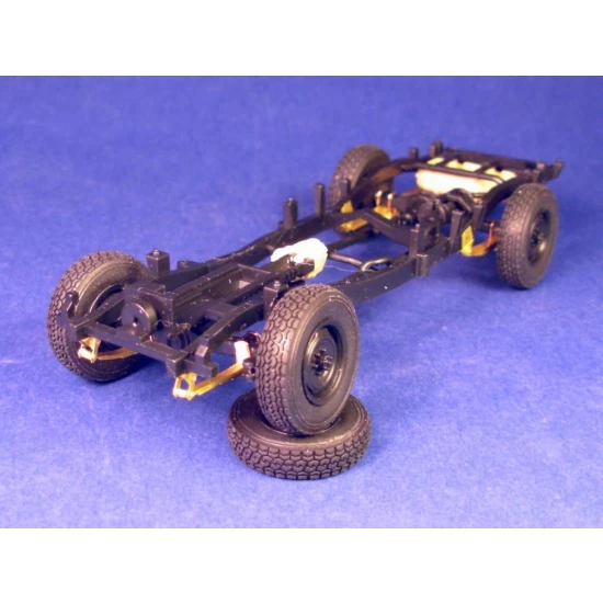

Kalor Napisano 17 Marca 2024 Autor Share Napisano 17 Marca 2024 Znowu popełniłem błąd zbyt dokładnie przyglądając się zdjęciom, świetny pomysł gdy mam inne modele do skończenia. Zaczęło się od zrobienia zderzaka bo zestawowy jest zbyt gruby, ok, to nie problem, ale w zestawie jest też wciągarka, mocno uproszczona więc ją odrobinę poprawiłem ale teraz nie podoba mi się to połączenie z plastikiem i mam wrażenie że jest ona odrobinę za mała. Cały komplet jest do zrobienia od nowa, patrzeć na to nie mogę. Wciągarka nie jest elektryczna, ciągnie moc z silnika a producentowi jakoś się to pominęło. Kołom brakuje hamulców, niby nie będzie widać jak koła będą prosto, ale to jest skręcone i figurek będzie stał obok, trzeba dorobić chociażby po to żeby przewody było do czego przykleić. W zestawie jest też osłona grilla ale nie znalazłem takiej w necie, też do przerobienia. 2 Cytuj Odnośnik do komentarza Udostępnij na innych stronach More sharing options...

Kalor Napisano 21 Kwietnia 2024 Autor Share Napisano 21 Kwietnia 2024 Ok, zrobiłem zderzak, w internecie znalazłem tylko dwie wersje tą dwuczęściową i taką jednoczęściową spawaną w całości z rur, obie montowane do zderzaka i żadna nie przypomina tego co AK zaproponowało. Muszę go zrobić jednak od nowa bo widzę że przy pasowaniu zniszczył się za bardzo a podstawa jest za szeroka. Połączyłem wyciągarkę z przekładnią odbioru mocy: Zabawna rzecz, model ma możliwość ustawienie kół w trzech pozycjach ale drążki kierownicze są tylko w jednej, pociąłem i poukładałem odpowiednio: 1 Cytuj Odnośnik do komentarza Udostępnij na innych stronach More sharing options...
