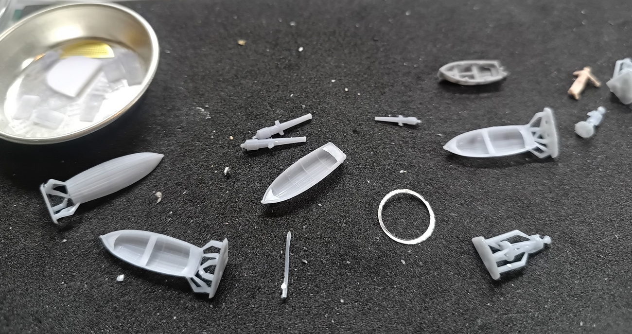

Właściwie jak nie dorabiam to drukuje i jestem w trakcie
