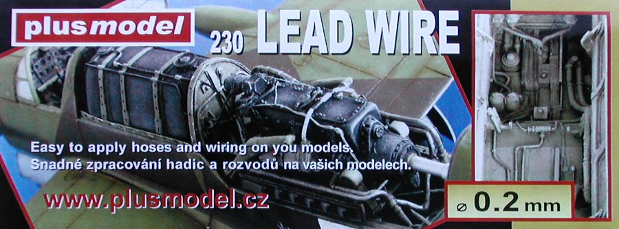

Lipstein Napisano 6 Grudnia 2024 Share Napisano 6 Grudnia 2024 Drut do reflektora jest z cyny? Jaka to średnica i skąd go wziąłeś? Cytuj Odnośnik do komentarza Udostępnij na innych stronach More sharing options...
makinen Napisano 6 Grudnia 2024 Share Napisano 6 Grudnia 2024 @Lipstein- ja korzystam z ołowianych wędkarskich . Tu dla przykładu, ale można poszukać innych. Średnice dowolne. https://bogdangawlik.pl/product-pol-18737-Hends-Lead-Wire-Halfround.html Cytuj Odnośnik do komentarza Udostępnij na innych stronach More sharing options...
_OldMan_ Napisano 6 Grudnia 2024 Share Napisano 6 Grudnia 2024 1 godzinę temu, Lipstein napisał: Drut do reflektora jest z cyny? Jaka to średnica i skąd go wziąłeś? https://www.mojehobby.pl/products/Lead-wire-0-2-mm.html Cytuj Odnośnik do komentarza Udostępnij na innych stronach More sharing options...
Super Moderator Greif Napisano 6 Grudnia 2024 Super Moderator Share Napisano 6 Grudnia 2024 @_OldMan_ tylko po co przepłacać... Rolke cyny 0,25mm używam do lutowania i kabelków od 20 lat i do końca daleko. Mam troszkę większą szpulke i najlepiej szukać bez kalafoni Cytuj Odnośnik do komentarza Udostępnij na innych stronach More sharing options...

_OldMan_ Napisano 6 Grudnia 2024 Share Napisano 6 Grudnia 2024 53 minuty temu, Greif napisał: tylko po co przepłacać... To tylko alternatywa. I dosyć szerokie spektrum. Od 0,2 do 1,0 mm. Cytuj Odnośnik do komentarza Udostępnij na innych stronach More sharing options...
Jamat Napisano 8 Grudnia 2024 Autor Share Napisano 8 Grudnia 2024 Tak jak napisał OldMan używam dokładnie tych drucików z Plusmodel, choć w tym przypadku użyłem grubszych 0,3 i 0.4mm. A wracając do modelu poskładałem całość a następnie położyłem podkład. I na dziś to wszystko. 10 Cytuj Odnośnik do komentarza Udostępnij na innych stronach More sharing options...
