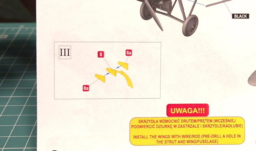

skarczu Napisano 22 Lutego Autor Share Napisano 22 Lutego Przyszedł czas na zabawę z bocznymi zastrzałami. Szlifowanie, uzupełnienie ubytków - dwa zastrzały wyszczerbiły mi się podczas wycinania. No i drut wzmacniający nie przechodzi na wylot. Po nawierceniu otworów przymiarka na sucho 4 Cytuj Odnośnik do komentarza Udostępnij na innych stronach More sharing options...

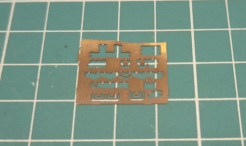

skarczu Napisano 9 Marca Autor Share Napisano 9 Marca Dokleiłem brakujące elementy - uchwyty fototrawione zamieniłem na dorobione z drutu 0,3mm, dokleiłem ramę owiewki. Całość pryśnięta podkładem. Było trochę poprawek do zeszlifowania m.in. łączenia w płacie oraz dziury w zastrzałach. Generalnie nie było źle. Na koniec polerka gąbką 1500. W końcu czas na kolorki. 7 Cytuj Odnośnik do komentarza Udostępnij na innych stronach More sharing options...

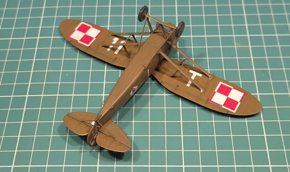

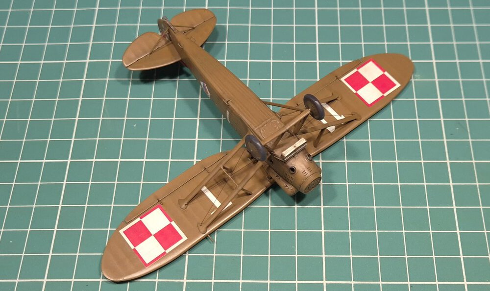

skarczu Napisano 15 Marca Autor Share Napisano 15 Marca Malowanie skończone, pora na lakier błyszczący. Jak zwykle przesadziłem z ilością warstw . W świetle dziennym jeszcze coś widać . 7 Cytuj Odnośnik do komentarza Udostępnij na innych stronach More sharing options...
