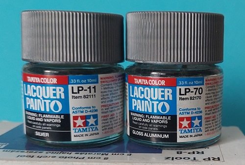

marek d Napisano 11 Czerwca Share Napisano 11 Czerwca (edytowane) Tamiyowe srebrzanki niestety są ziarniste, Ale jak lubisz Tamkę to kup sobie te dwie+ rozcieńczalnik z żółtą / pomarńczową nakrętką. Możesz zmieniać odcień przy pomocy szarej/ czarnej, wtedy badziewia typu C8 wyrzucisz. Edytowane 11 Czerwca przez marek d 2 Cytuj Odnośnik do komentarza Udostępnij na innych stronach More sharing options...
greatgonzo Napisano 11 Czerwca Share Napisano 11 Czerwca Marek, jakbyś malował coś na srebrno, to mógłbyś może zrobić też taką poglądową planszę z tymi lakierami z domieszkami szarej/czarnej? Nie musi być ładna. Cytuj Odnośnik do komentarza Udostępnij na innych stronach More sharing options...
marek d Napisano 11 Czerwca Share Napisano 11 Czerwca Mieszanie kolorów to podstawowa umiejętność przy malowaniu czegokolwiek i własne doświadczenia są tu bezcenne. Jak przedobrzysz z ściemnianiem to najwyżej uzyskasz tzw. gun metal. Przypomnę tylko że istnieje stary sposób zmiany odcienia sreberka przy pomocy pokładu błyszczącego. Mogą być farby błyszczące lub lakier gloss na podkładzie. W sumie nic nowego i odkrywczego. Cytuj Odnośnik do komentarza Udostępnij na innych stronach More sharing options...
